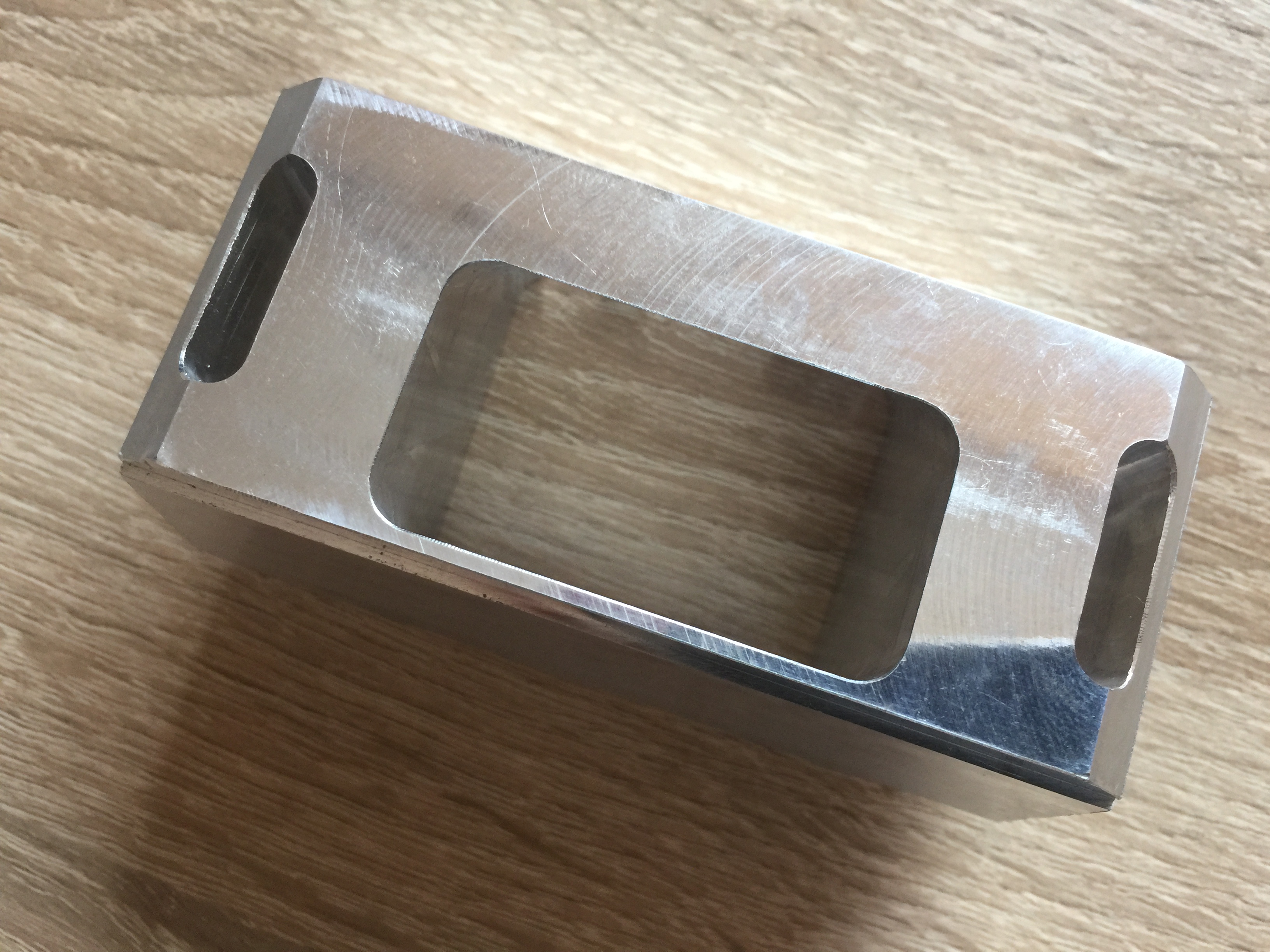

Hallo, ich frage mal wie ihr eure ZT Tuning Membrankästen befestigt und dicht bekommt? Der Kasten hat unten nur 2mm dichtfläche, mit Dichtmasse wird das wohl kaum funktionieren bzw abdichten die sind ja auch nicht 100% Plan gefräst. Kleben funktioniert auch nicht, bzw. ist unten auch nicht dicht. Jetzt habe ich mir überlegt mal eine Dichtung zu schneiden mit überstand und diese noch zusätzlich mit dichtmasse am Zylinder zu befestigen.

Hatte mal eine M53 63ccm Membraner gebaut und dort ist es mit Dirko HT dicht geworden.

Ja unten die Dichtfläche ist unten bisel Schmal, aber das dicht zu bekommen ist ja nun kein Hit.
Ich nehme 0,5mm Erling Dichtung, Kasten auflegen, anzeichnen, auschneiden und fertig.
Dazu noch dünn Dichtmasse und das ganze mit 8NM+Schraubensicher fest ziehen. Da wird dort nichts undicht etc. -
Beim 85er mit bearbeiteten Kanaltaschen hat man teilweise weniger Dichtfläche und da reicht auch die Papierdichtung. Weniger bezweifeln, mehr vertrauen. Notfalls Dichtmasse
Verstehe die angst aber dachte es ist gang und gebe dort dichtmasse zu verwenden.
War noch nie!!! Undicht
Getestet auf mehreren 10000km -
Normalerweise ist es Gang und gebe den Kasten mit Jb weld zu verkleben. Damit hätte ich auch keine Angst zwecks Undichtigkeiten.
Normalerweise ist es Gang und gebe den Kasten mit Jb weld zu verkleben. Damit hätte ich auch keine Angst zwecks Undichtigkeiten.Ist nachher undicht unten, beim letzten so gemacht. Deshalb werde ich mir eine Dichtung bauen & dünn mit Dirko HT dichten. Sollte es nachher undicht sein kann man sich ja neu versuchen was bei verkleben ja nicht mehr geht ohne den Kasten abzufräsen & neu zu planen.
