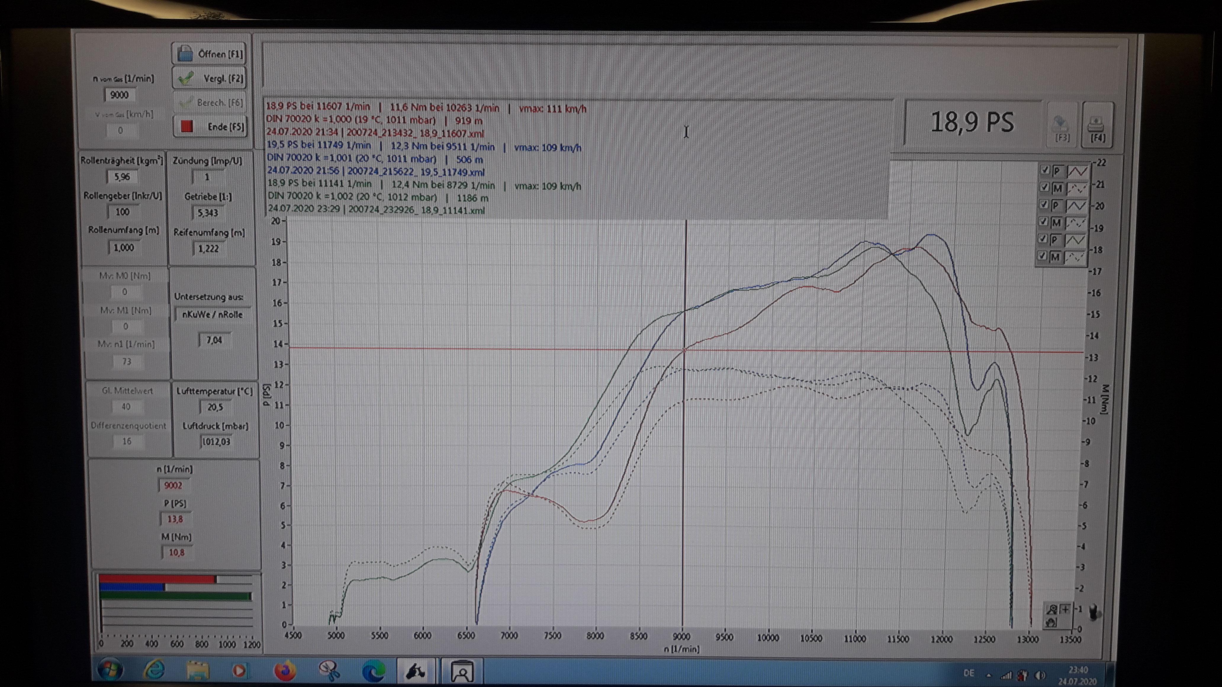

Heute mal verschiedene Zündwinkel.
Danke Herr Schmidt für die Inspiration!
Rot: 1,6mm 19° vOT (wie bisher)
Blau: 1,9mm 20,5° vOT
Grün: 2,5mm 23,5° vOT
Peu á peu wird es besser... -

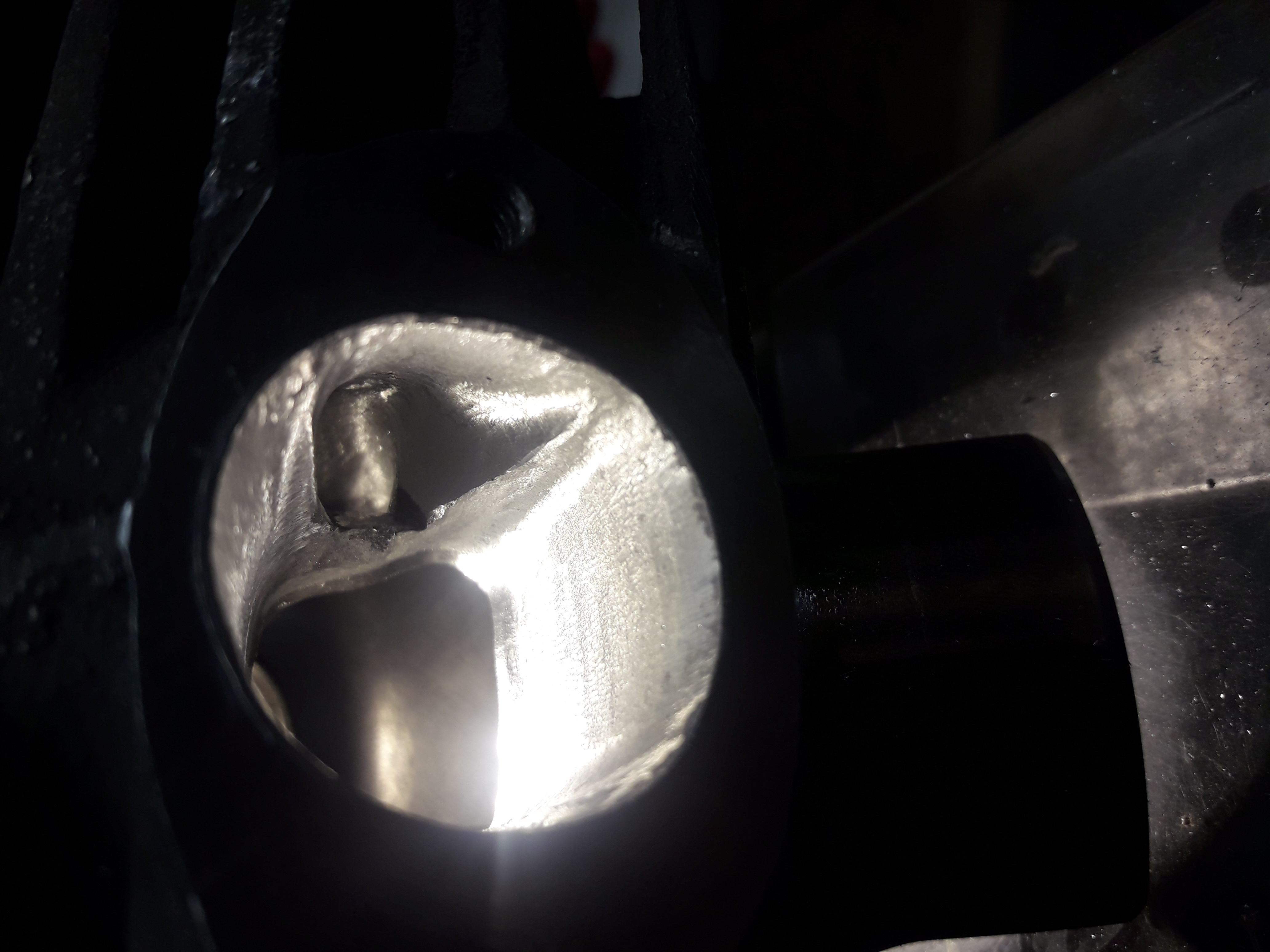

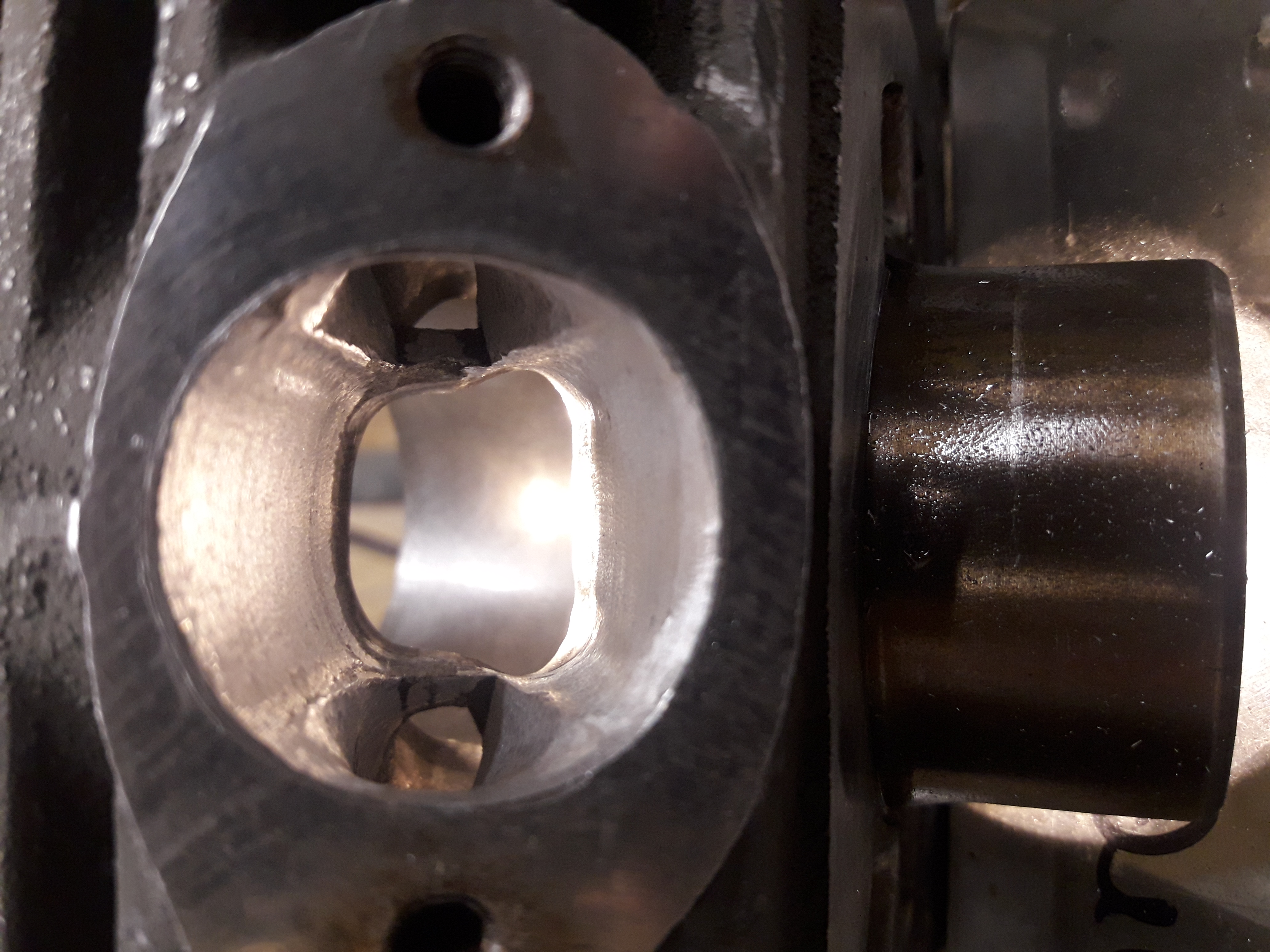

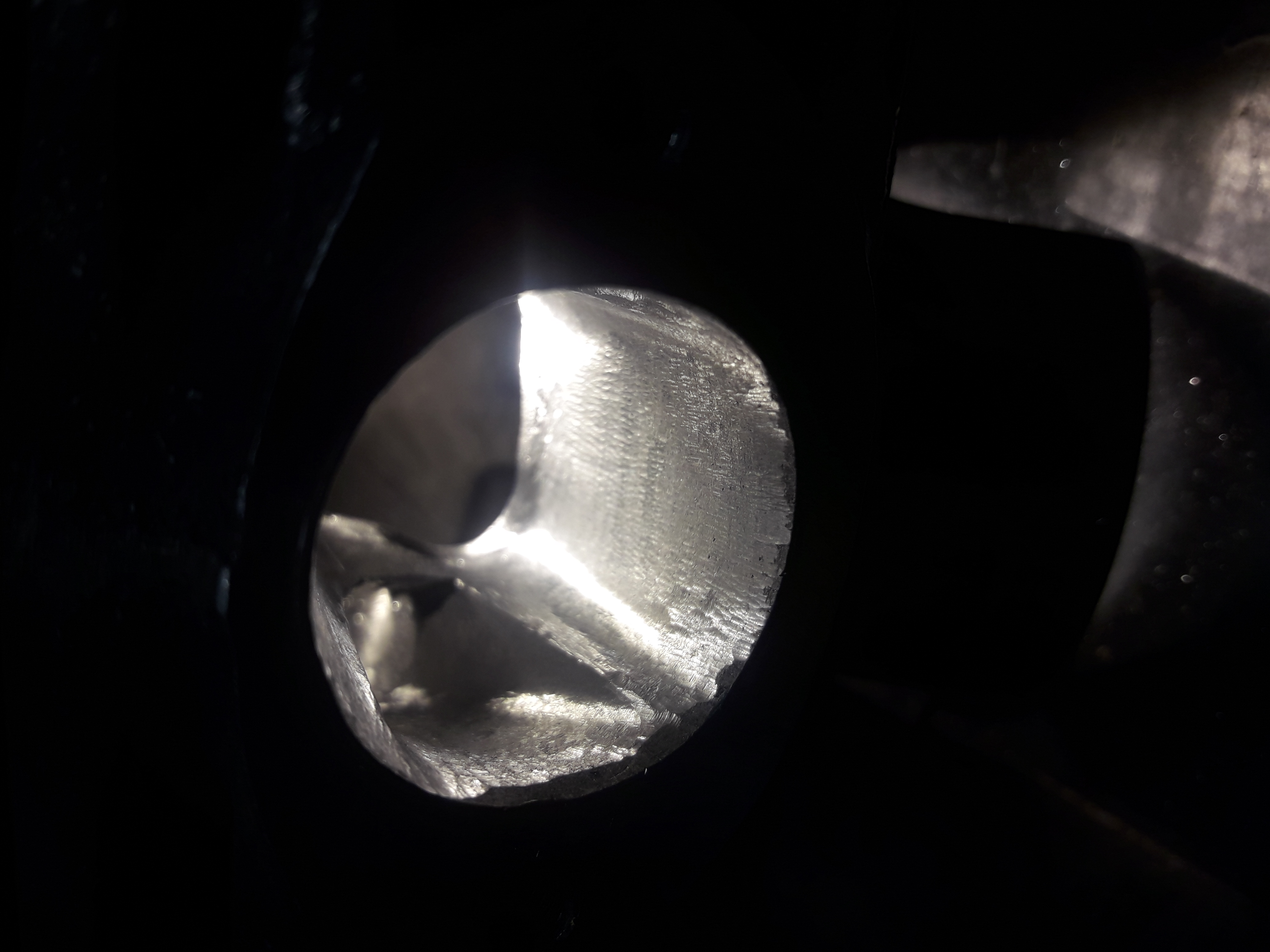

Nächste Baustelle: Auslass
Die Nebenauslässe haben jetzt deutlich mehr Volumen bekommen und haben nun dadurch mehr Einfluss (wortwörtlich).
Den HA unterhalb des VA habe ich ebenfalls verbreitert. Aber warum??? :blink:
Mein Gedanke war: das "Mehr" an ausgesogenem Frischgas (Spülverlust) wird durch den Auspuff wieder in den Zylinder gedrückt. -
Und das ist die Ernte
Sauber....👍👍👍👍👍😉
Auf jedenfall ein gewinn!
Danke!
Mit der Zündung bin ich noch auf 2,0mm vOT gegangen.
Nochmal minimal Leistung und etwas Band kamen dazu.
Selbst hinter dem RZ4KM (rot) braucht sich der Zylinder nun nicht mehr verstecken.
Eine wunderschöne (blaue) Kurve mittlerweile... -

Die Kanalerweiterung unter dem VA hätte ich weggelassen, denke damit hast du nichts gewonnen, aber nun ist es so.
Ein kleiner Radius R2-3 an der Auslassteuerkante könnte der Sache nochmal bisschen was drauflegen, das wäre mein nächster Schritt.Du machst das sehr schön!

Doch! Die Erweiterung ist dafür verantwortlich, das die Kurve den Einbruch vor dem Peak endlich nicht mehr hat. Vor der Erweiterung sah es so aus (blau). -
OK, evtl weil auch bis dahin in Summe noch Querschnitt gefehlt hat, ich hatte es so verstanden das du beide Änderungen zeitgleich ohne Einzelmessung vorgenommen hast.

Kanäle überarbeiten und im Anschluss noch etwas mehr Vorauslass.
Aktuell liegt liegt dieser bei 29Grad, da ist noch etwas Luft nach oben.
Daher erstmal der Radius, SZ geht minimal nach oben, aber das Volumen bleibt quasi unverändert, Hochfräsen kann man es danach immernoch.
