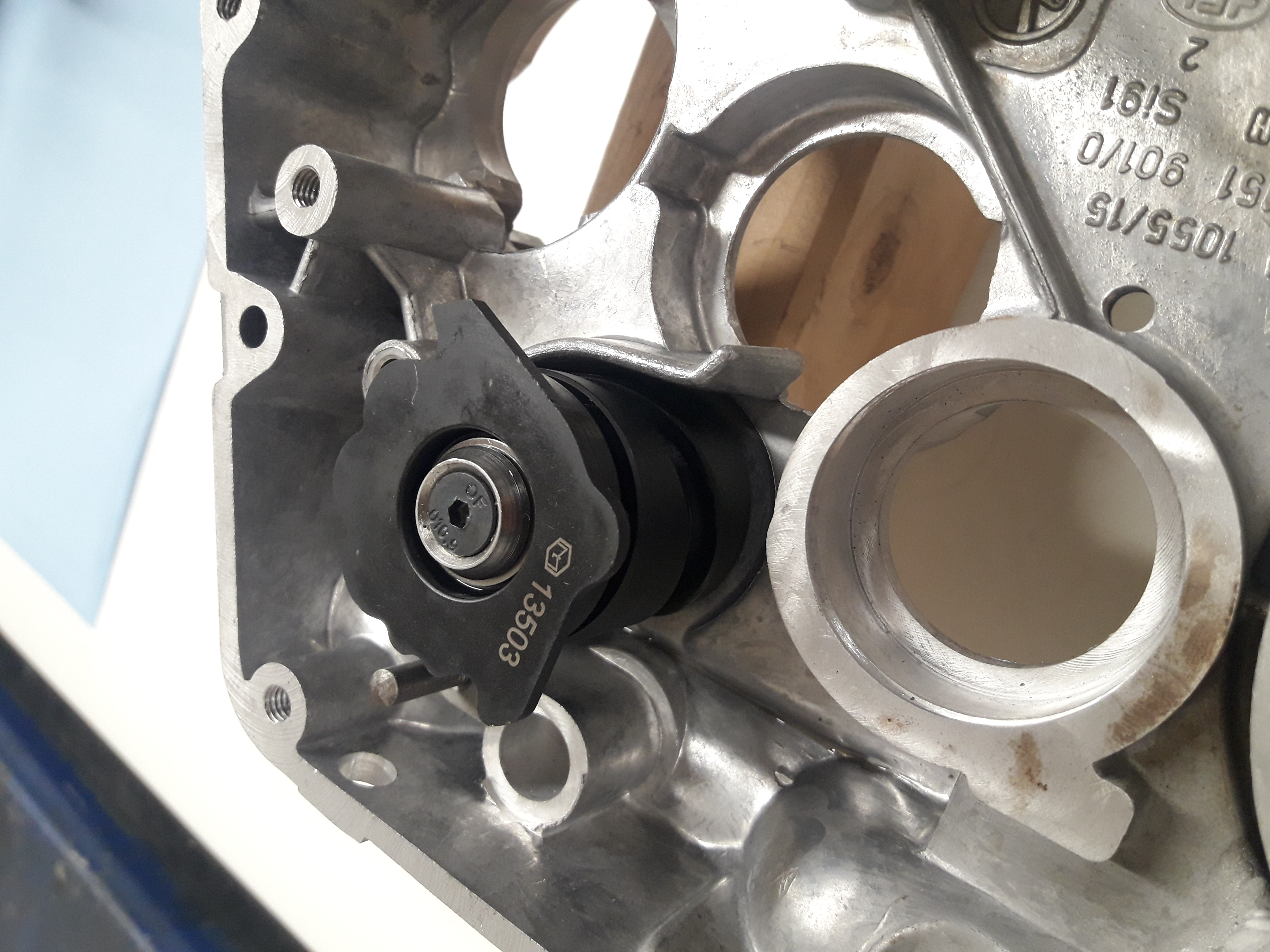

Hm, ich würde dir raten die Dicke Scheibe einzubauen. Ich habe hier einen Motor mit MZA 5 G bei dem die Scheibe nicht montiert wurde, warum auch immer. Ich habe alles getan um das irgendwie zu kompensieren um mir das spalten des Blocks zu ersparen. Die Schaltwalze ist nadelgelagert und auf nahezu 0 azsdistantiert. Dennoch neigt das Getriebe zum verschalten, trotz Ronge ziehkeil etc. Ich bin der Meinung es liegt an der fehlenden Führung durch die Scheibe, denn man kann die Walze im hinteren Bereich leicht verdrücken. Zumal du den Sitz vom Schaltwalzenbolzen durch das ausbohren vermutlich geschwächt hast. Du ärgerst dich später wenn du nur wegen der Scheibe den Block wieder öffnen musst.
Eigengusszylinder bauen
Durch die fehlende Scheibe sitzt der Schaltwalzenbolzen tiefer als ursprünglich vorgesehen , ich denke auch , daß das zu Schaltprobleme führen wird .
Er schreibt doch, statt der Originalscheibe 2x 1,5mm Scheibe. Ich hab die dicke Scheibe jetzt nicht maßlich im Kopf, aber so wie ich den Rene einschätze, hat er schon geguggt obs passt. Ohne die Scheibe kann die Walze seitlich kippen, was zu Ungenauigkeiten in der Positionierung führen kann. Jedoch ist auch oft das Spiel zwischen Schaltwalzennut und Zapfen des Schwenkhebels verantwortlich...
Die Originalscheibe ist 3,0 mm dick.
Das hat mir der Herr Hofer freundlicherweise an 4 verschiedenen Scheiben gemessen.
Wenn sich die Schaltwalze mit der Nadellagerung trotzdem auf der dicken Scheibe dreht, frage ich mich, welchen Sinn sie haben soll.Gesendet von meinem SM-J710F mit Tapatalk
Das würde in der Tat dann keinen Sinn machen. Sprich die Anlaufscheiben sind kleiner im Durchmesser und die Walze läuft jetzt auf dem dafür vorgesehenen Lager. Hört sich doch gut an.

Heute habe ich versucht, den Kupplungskorb zu montieren- nächstes Problem!
Der Korb liegt- wenn er richtig ausdistanziert ist- an der U-Scheibe des verschraubten Schaltwalzenbolzens an.
Hatte ich auch noch nicht.
Also:
- Scheibe nachsenken, dass die Schraube weiter einsinkt
- Aufspannung bauen, um die Scheibe 0,7mm abzufräsen
Was für ein Sackgang!
Nun hat der Korb ca. 0,5mm Luft an dieser Stelle.
Durch verdrücken schaffe ich es nicht, ihn zum schleifen zu bringen. Sollte also funktionieren.
Dafür funktioniert aber die Schaltung auf Anhieb recht gut. -

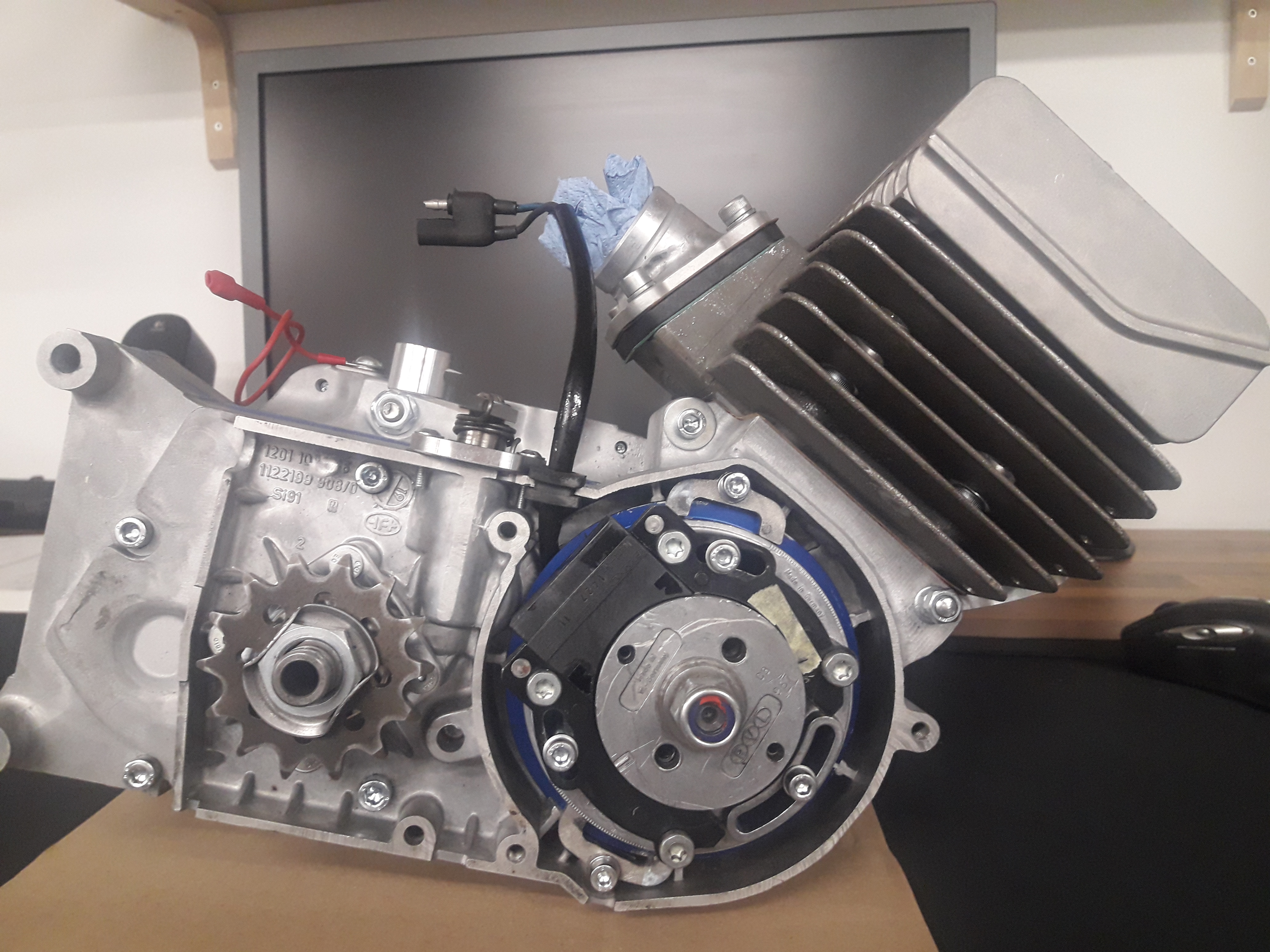

Der Motor ist zusammen und funktioniert wider erwarten recht gut.
Die Experimente mit einem kürzeren Krümmer sind leider gescheitert.
Als Referenzkurve nehme ich mal die beste glaubwürdige Kurve (blau), die wir mit diesem Auspuff/Setup bei der Werkstatteinweihung erreicht haben. -
Bilder vom Motor und öffnen des 5. Kanals aus dem Gehäuse
Der Kurvenverlauf hat sich durch den 5. Kanal nochmal verbessert (blau).
Ich wüsste nun nichtmal, wo ich mit der Zündkurve etwas verbessern kann!
Aber 25PS/17Nm sind stattlich! -
