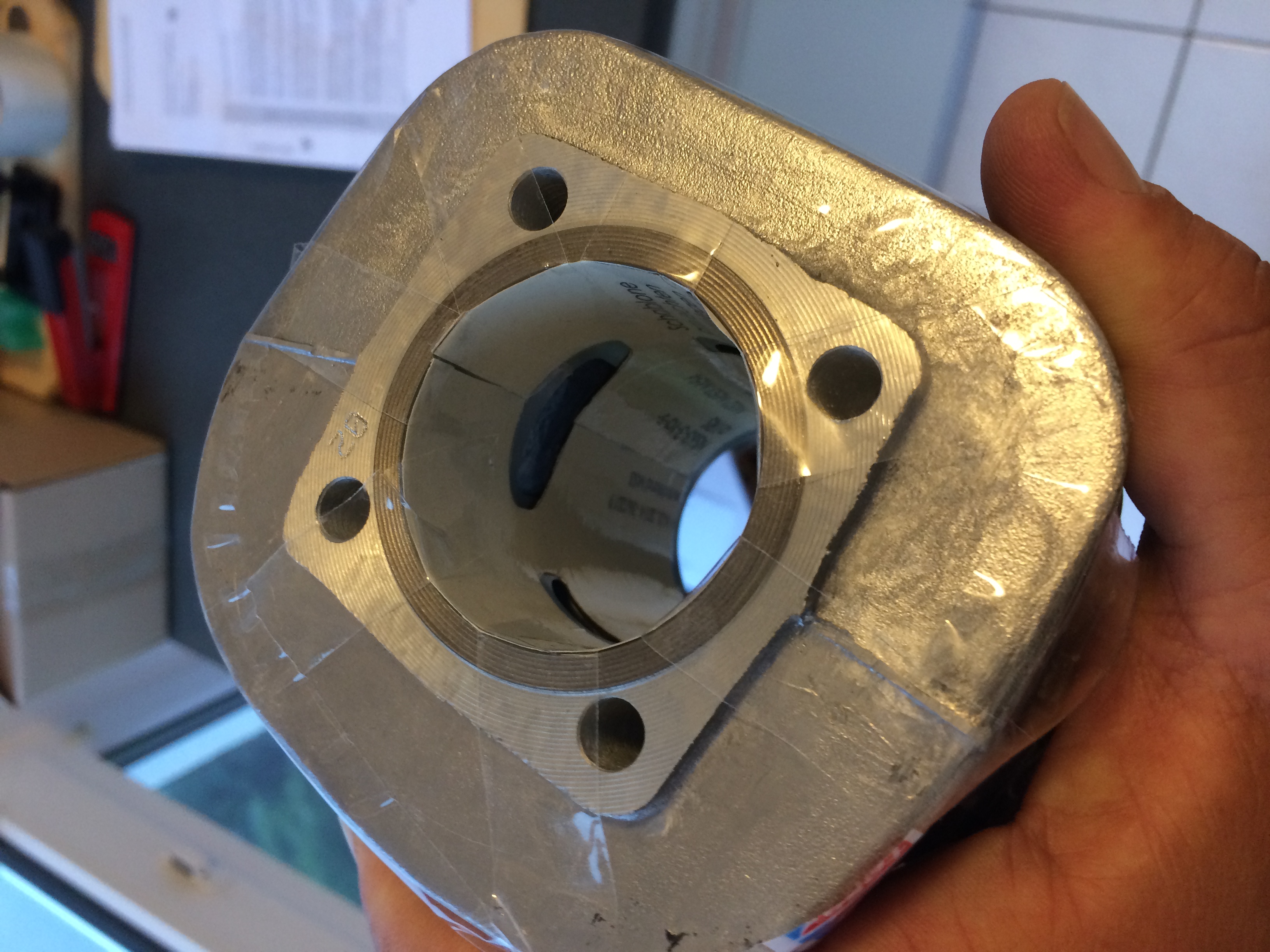

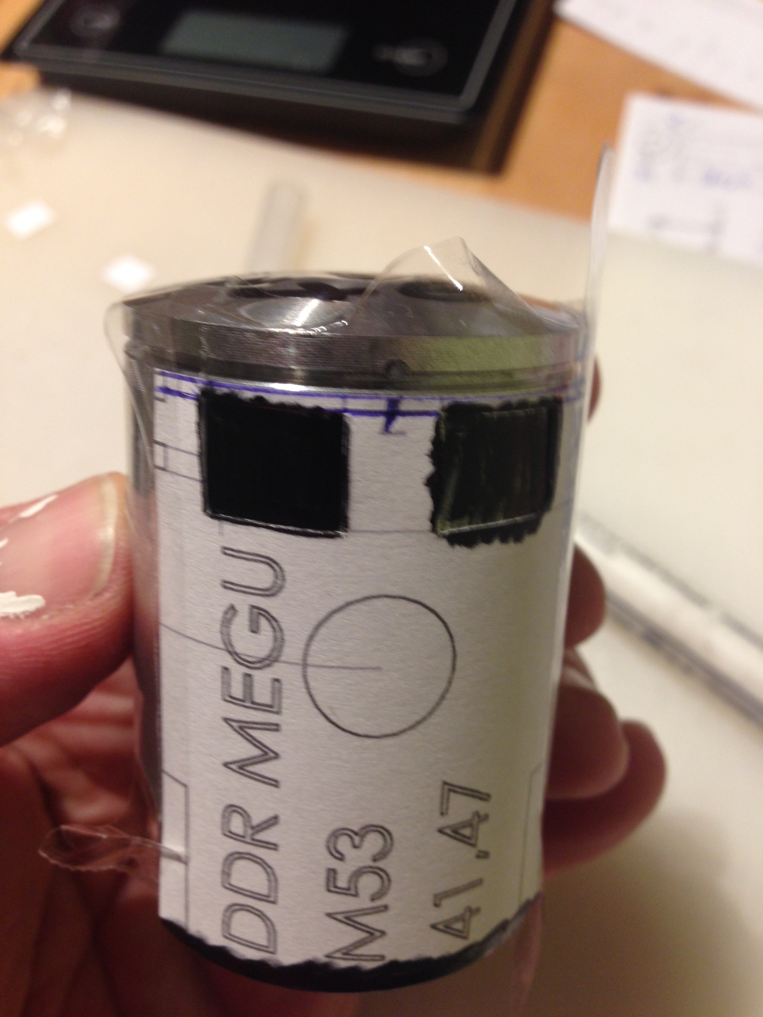

mal bilder
Ich weis nicht wie mir das Foto vom Kolben mit aufgeklebter Schablone weiter helfen könnte. Das Foto vom Zylinder schon eher. Was ich brauche ist die Schablone

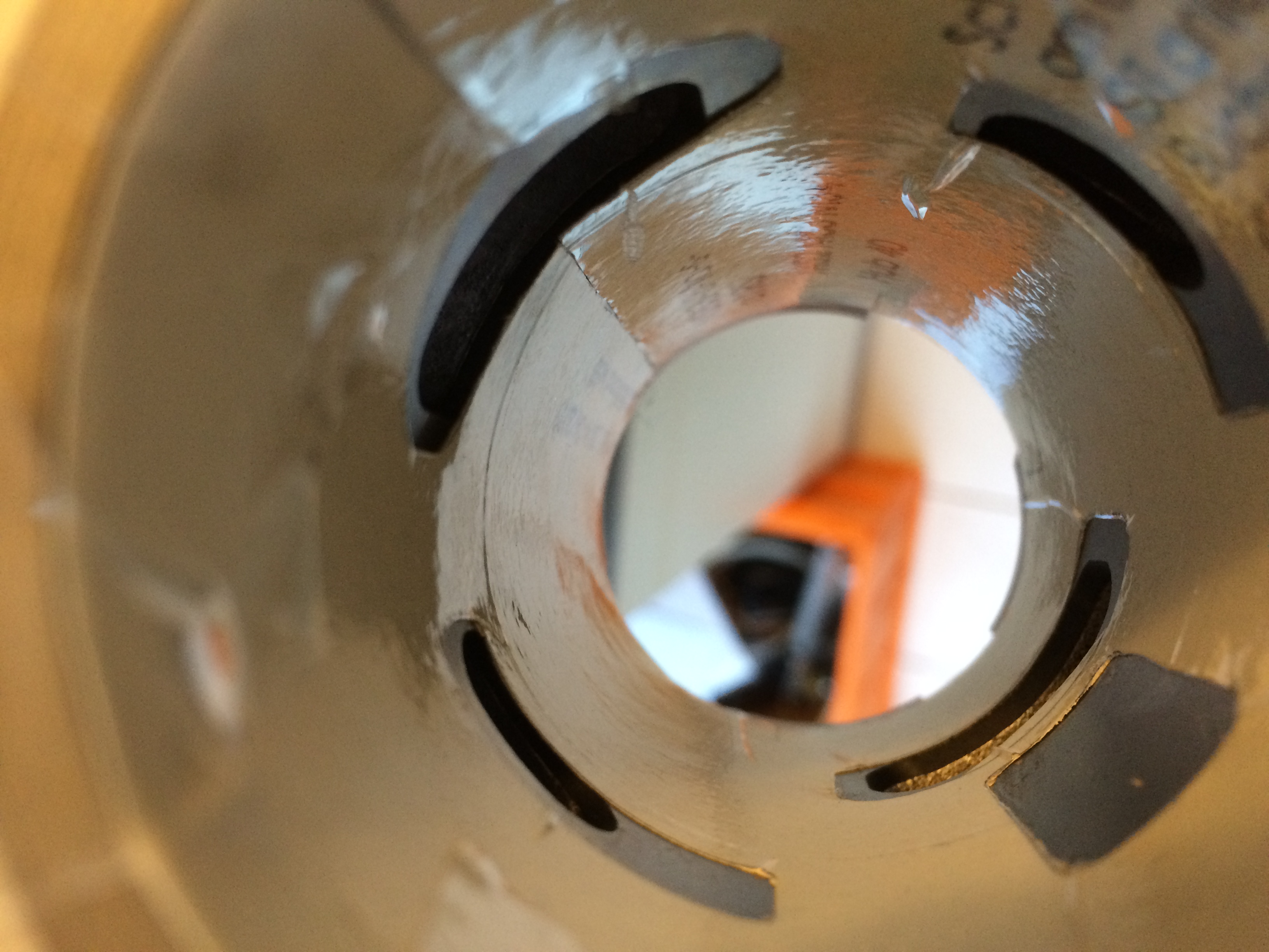

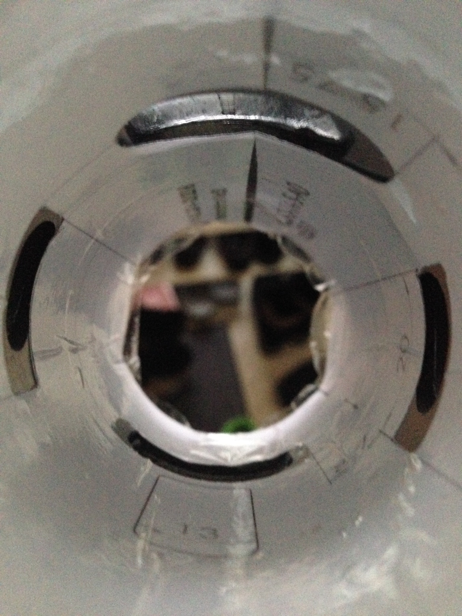

selbst, die ich dann innen in den Zylinder kleben möchte, und dann den Zylinder entsprchend der Markierung bearbeite.
Wie gesagt es ist ein 50ccm Zylinder von einer KR51/2 -
Ah jetzt erkenne ich, der Pin in der Kolbennut soll mittig zum Steg der Auslass Öffnung sein. Ich möchte eine mildere Variante von tuning, und den Original Zylinder weiter

Der Facebookuser ist: Las ErnstDas was du maximal machen kannst, ist dem Zylinder ein Layout aehnlich dem des MS50 5,1 PS Motors zu verpassen, ich wuerde dabei jedoch lieber die Stroemer breiter machen, als sie einfach nur hochzuziehen. Die Schablonen zielen auf geuebte Bastler. Ich hab sowohl die reine MS50 Version, als auch die Version mit den breiten Stroemern liegen. Preis gibts via PM.
