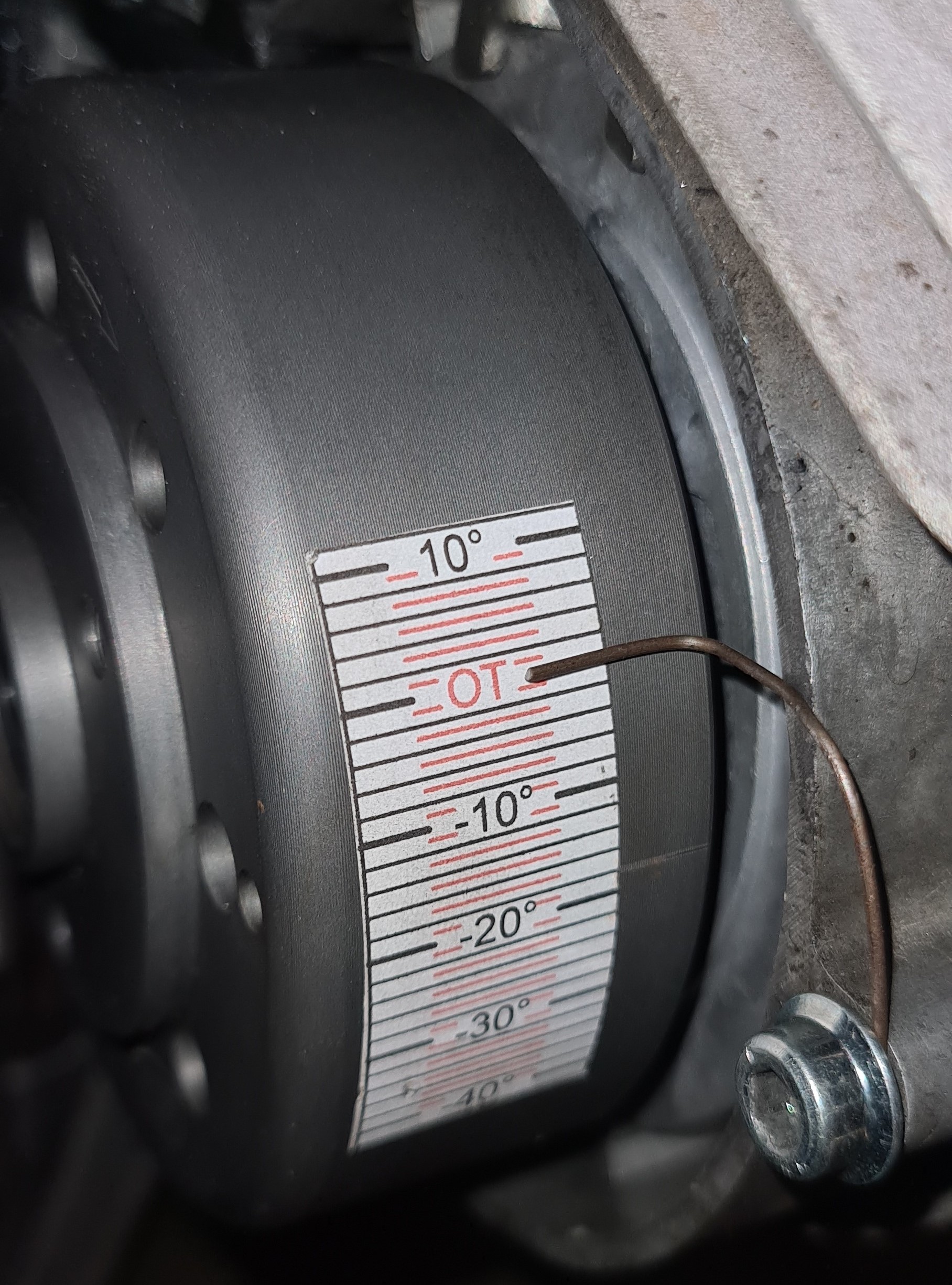

  • Bei dem gewünschten Zündwinkel setzt man sich am Motor eine entsprechende Markierung (Draht etc.), die Einstellung erfolgt mittels Messuhr. Bei der dynamischen Einstellung, ist dann die Grundplatte soweit zu verstellen, dass die Markierung des Rotors mit der zuvor gesetzten Markierung deckungsgleich ist.

  • Man muß sich darauf verlassen können, das sich die Markierung auf dem Rotor an der Pollücke befindet. Ob man sich wirklich darauf verlassen kann weiß ich nicht.
    Für die Einstellung des ZZP benötigt man eine feste Bezugsmarke am Motorgehäuse oder eine Markierung mittels eines angebrachten Drahtes. Die Markierung auf der Grundplatte brauch man bei der dynamischen Einstellung mit der Zündlichtpistole nicht weiter beachten.

    Dann muß man sie nach jedem Wechsel korrigieren oder einen Draht anbringen. Ohne eine feste Bezugsmarke geht es nicht.

    Wenn man es möglichst genau machen will benötigt man zwei Markierungen am Motorgehäuse. Eine für den OT und eine für den ZZP. Wenn man dann auch noch auf ein Grad Kurbewellenwinkel genau einstellen will muß man den OT mittels Umschlagmethode oder ähnlichem ermitteln.

  • Die Variante mit dem Draht ist die universellste überhaupt, zumal das Ablesen viel genauer erfolgen kann als so eine Peilung vom Rotor zum Gehäuse und wo die Markierung am Rotor ist, ist am Ende auch egal, man könnte sich auch seine eigene setzen.
