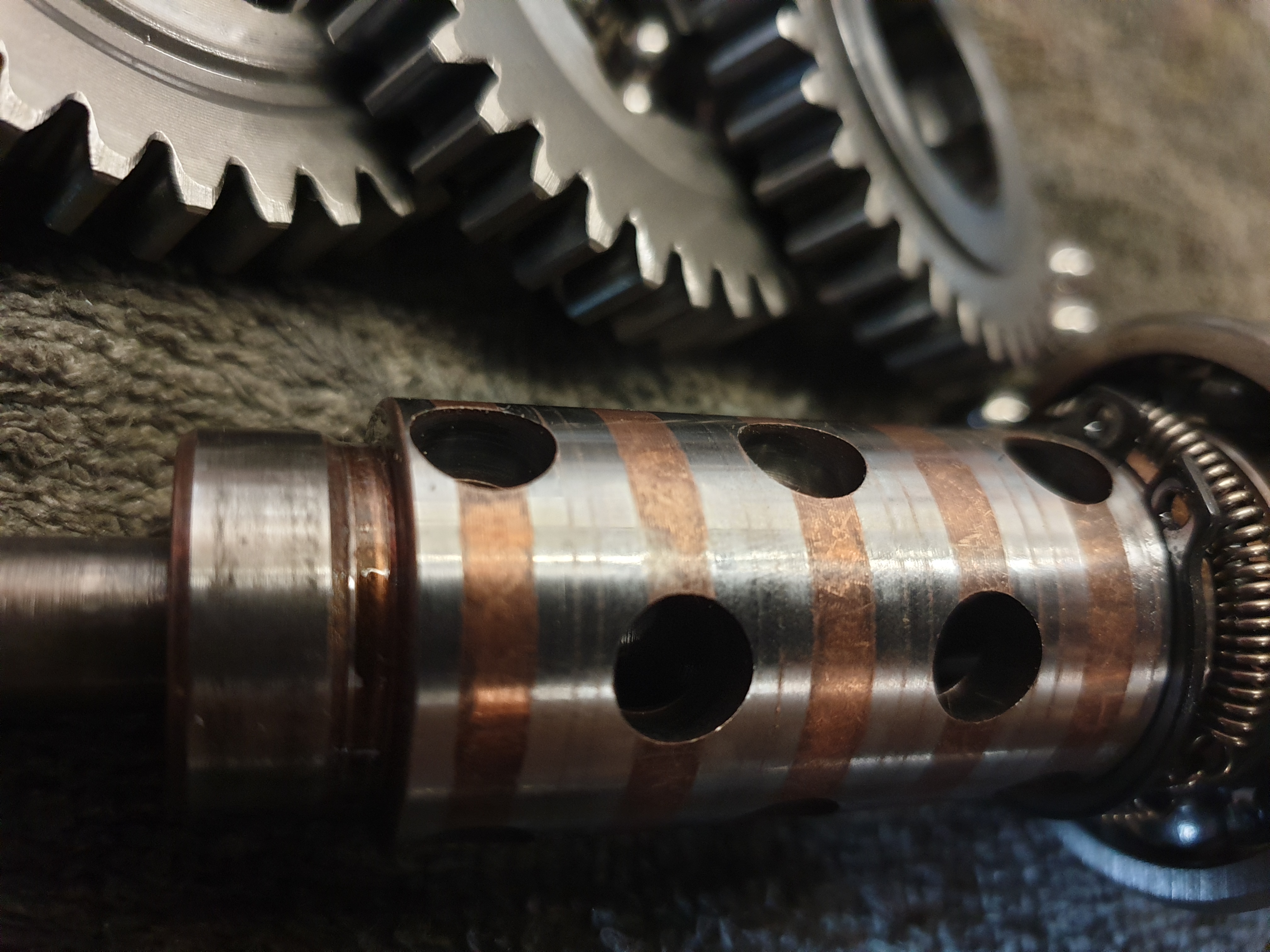

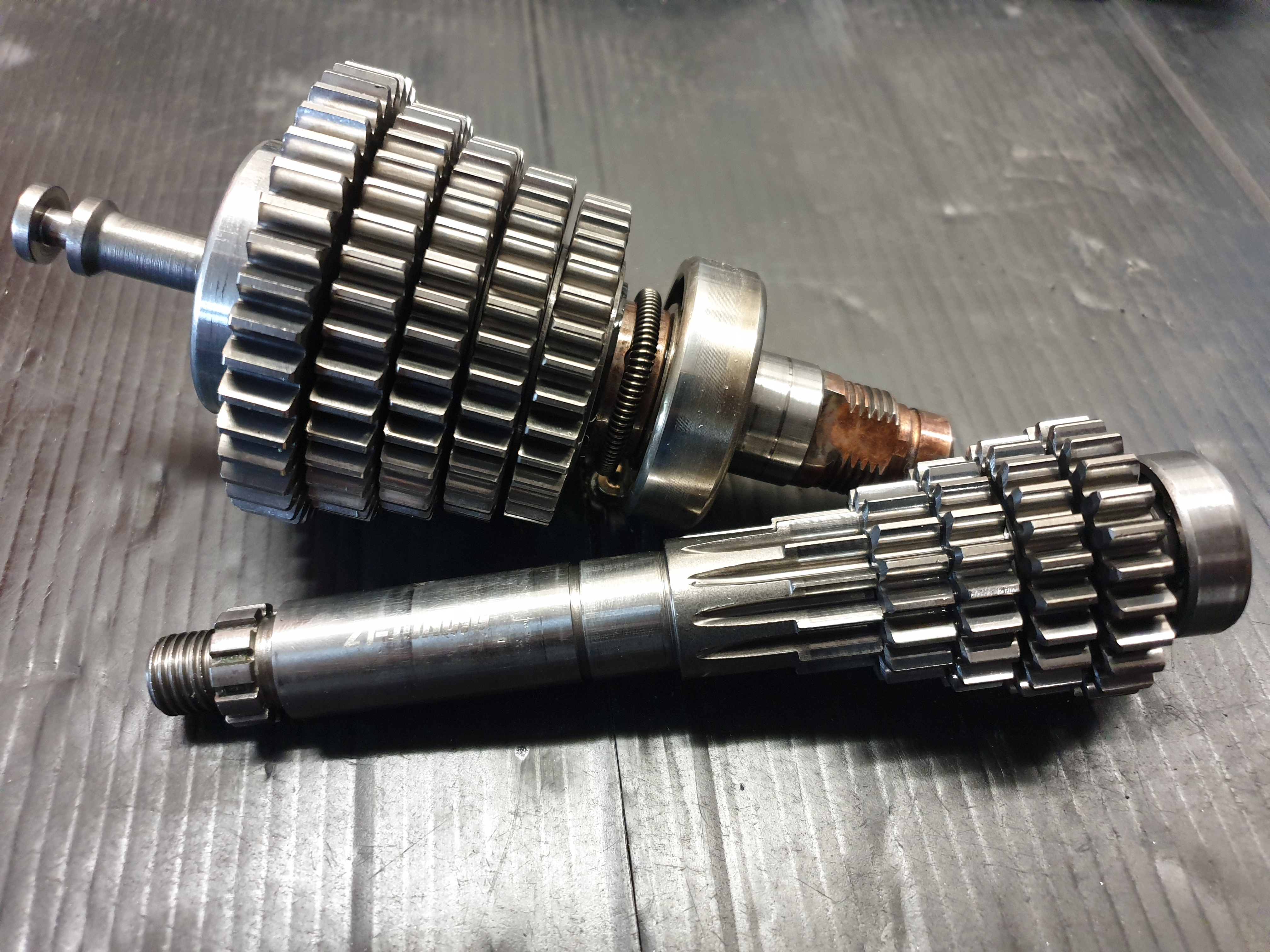

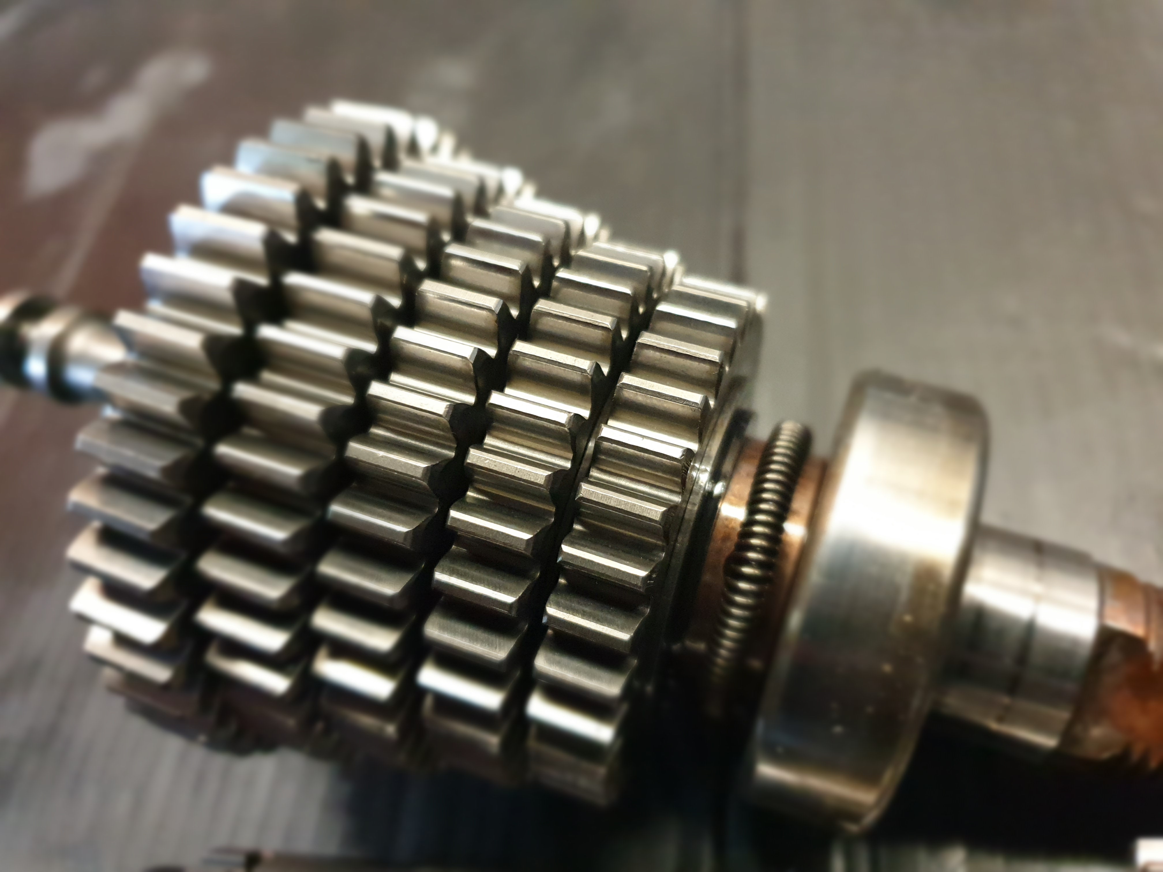

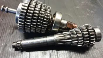

.... hier mal ein Getriebe von ZT-Tuning. 2016 erworben und wurde ausschließlich auf dem Harzring bewegt und das 25,3 Betriebsstunden. Bis auf den ersten Gang der mir jetzt äußerlich zu ermüden scheint sieht das Getriebe immer noch aus wie am ersten Tag.
Wer also eine gute Alternative für das ronge Getriebe sucht bei halbwegs starken Motoren( fahre einen 80ccm Motor) und auch nicht im offroad Bereich das Gas zu machen will kann hier beruhigt zugreifen.Muss ja auch mal gesagt werden, ansonsten gibts ja immer nur Haue für ZT-Tuning.
Prinzipiell ist der Zahn an sich sehr Verschleißarm. Dieser bricht nur bei Überbeanspruchung welche meist nur durch einen Ruck Zustande kommt.
Es wäre gut, wenn du uns mitteilen könntest, ob die Abtriebswelle eingelaufen ist.. Das sagt schon mehr aus. Rein optisch ist ein 5 Gang MZA auch nach 100 BH noch völlig in Ordnung. -
Interessant wäre auch noch wieviel dein 80ccm Motor so an Leistung ausspuckt?
Bist hauptsächlich Asphalt Strecke gefahren oder auch öfter im Cross Bereich?
Hatte nämlich auch vor das Getriebe nach der Saison im Crossmoped zu verbauen. -
Er schrieb, kein Cross.
Die Leistung ist garnicht so ausschlaggebend.. Viel mehr die Fahrweise. Natürlich macht es einen Unterschied ob 5 oder 15 NM, aber da er von 80ccm redet wird sich das Ganze irgendwo bei 15 PS und 10NM einpendeln. -
Die Leistung ist garnicht so ausschlaggebend.. Viel mehr die Fahrweise. Natürlich macht es einen Unterschied ob 5 oder 15 NM, aber da er von 80ccm redet wird sich das Ganze irgendwo bei 15 PS und 10NM einpendeln.Er schreibt:
"und auch nicht im offroad Bereich das Gas zu machen will..."
Bedeutet für mich, auch dem härteren Crosseinsatz gewappnet. -
Tatsächlich.

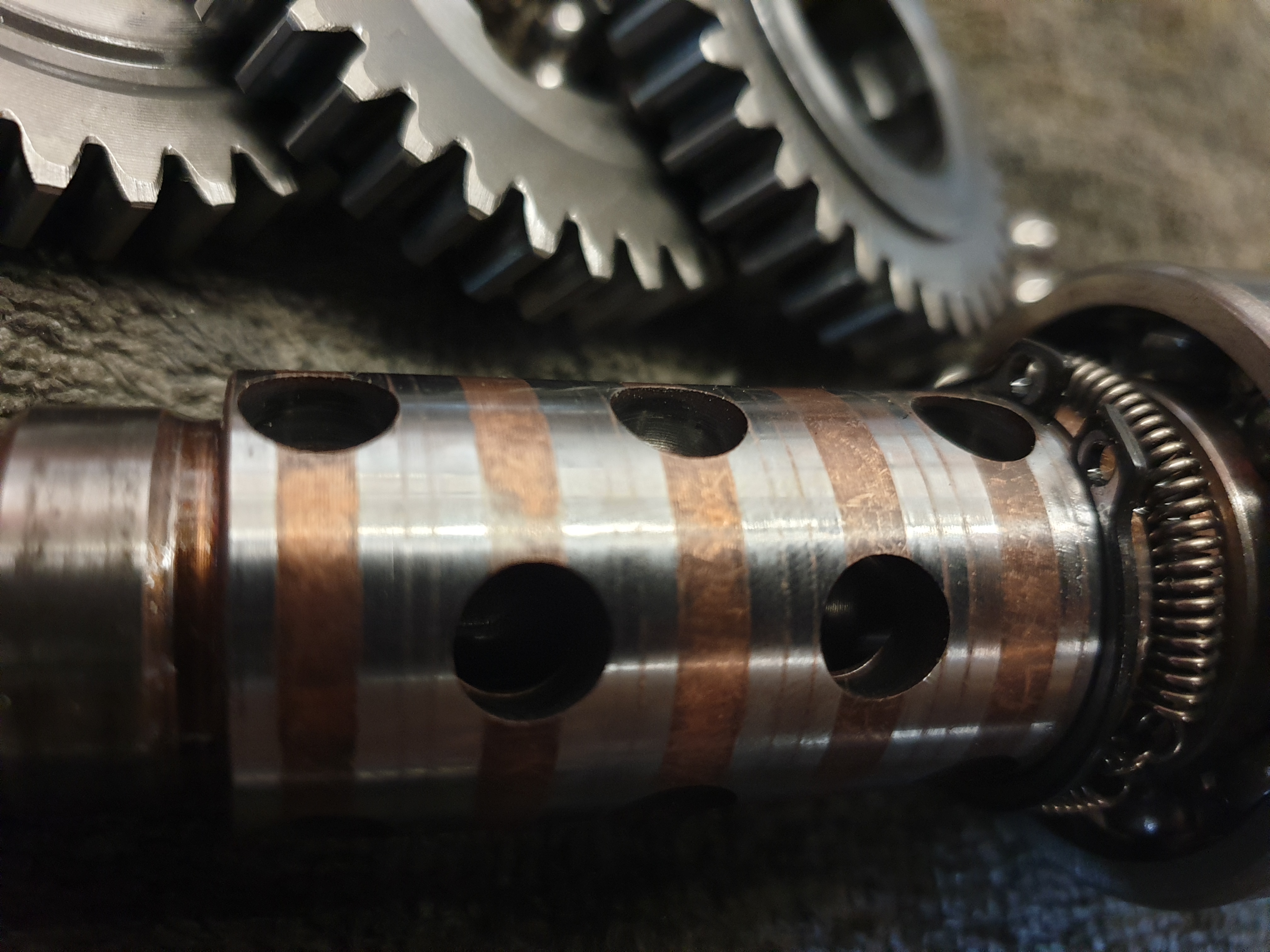

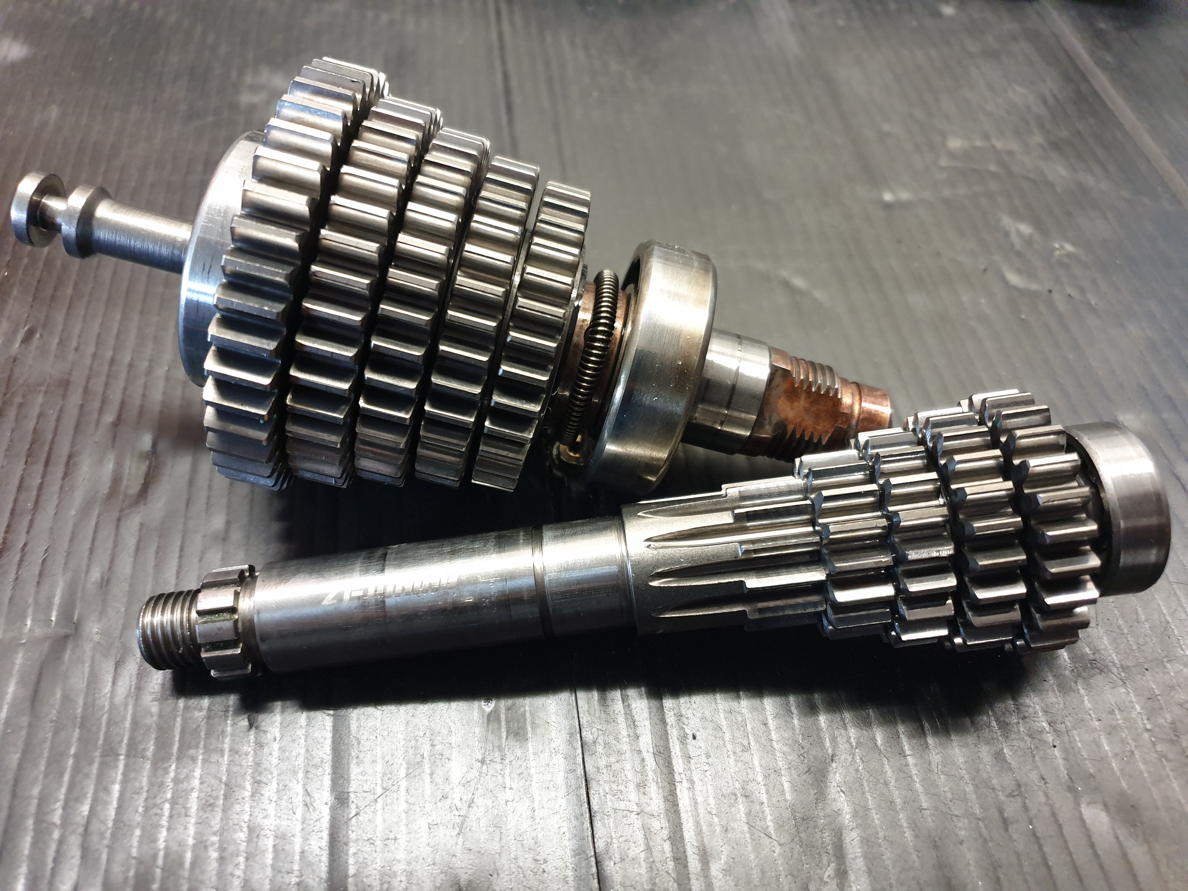

Nun, wie gesagt. Es wäre interessant wie die Losradwelle aussieht. -

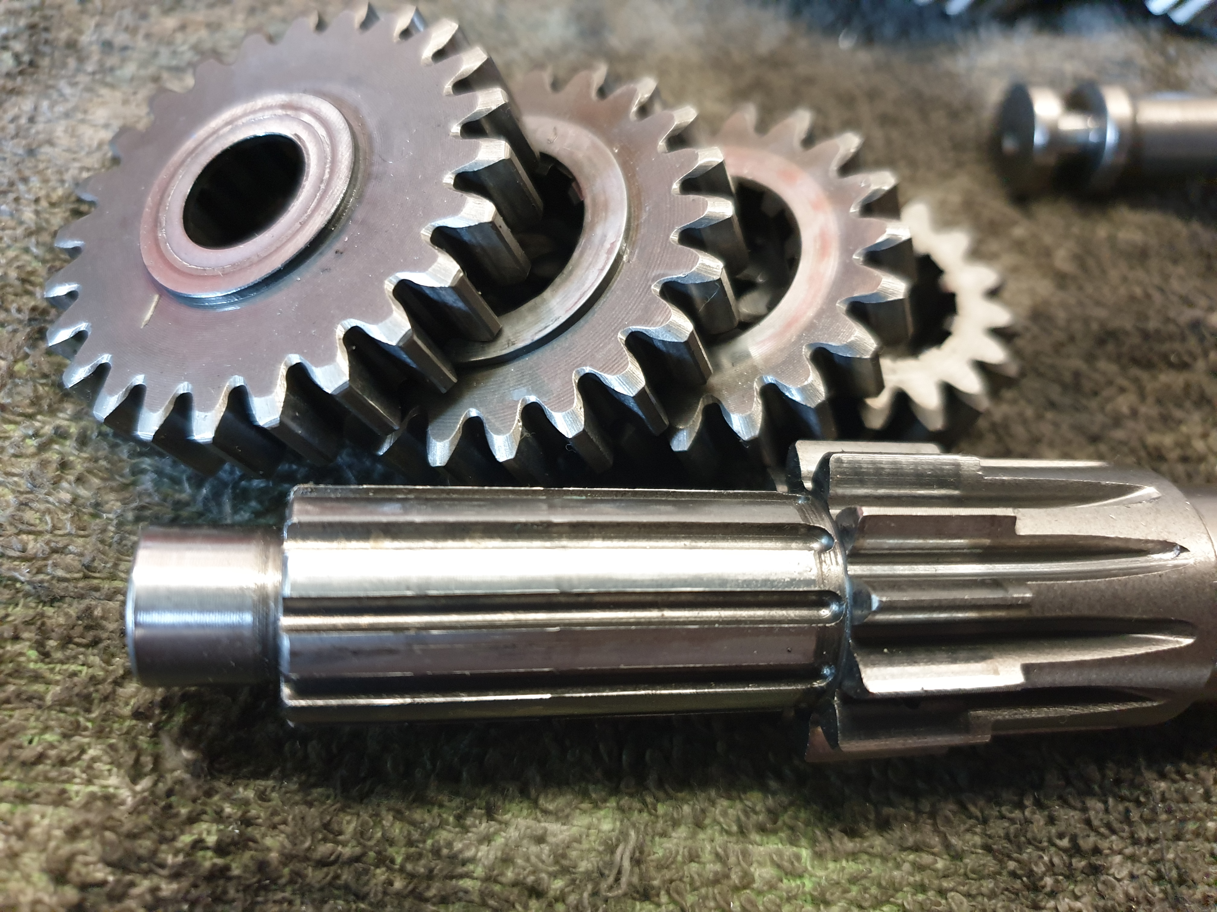

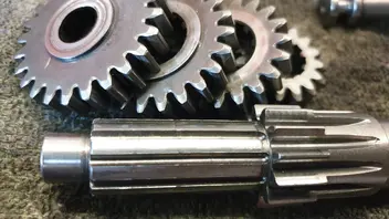

Hier die Wellen. Sehen für mich 1A aus. Nix an Verschleiß zu messen mit meinen Mitteln.
Ob das Getriebe auch im Crossbereich hält kann ich nicht sagen. Ich meinte lediglich einen Offraod Bereich bei einer supermoto Strecke! Da wird dann auch mal bspw. In der Klokurve auf dem harri vom 5gang in den 2. Leicht schleifend geprügelt. Das heißt also es wurde defintiv nicht geschont.....Der erste Gang sieht für mich wie gesagt jetzt langsam hin aus.
Also nochmal... Top Getriebe!
