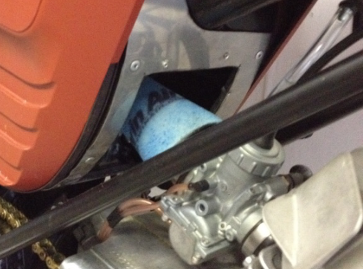

Ich fahre nen Zt 90n Gen 2 mit einem Originalem VM20 und einem ZT Reso spezial gerade.

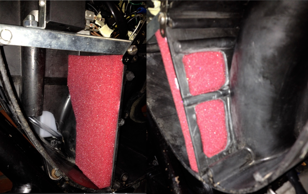

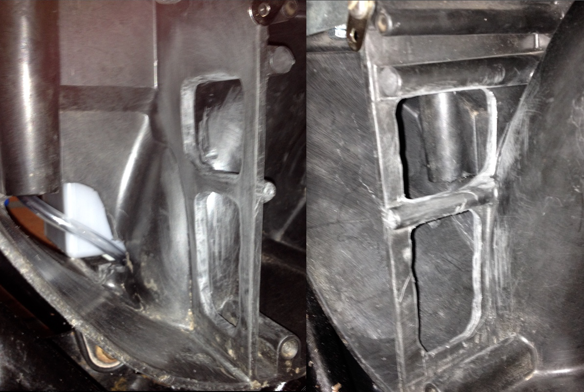

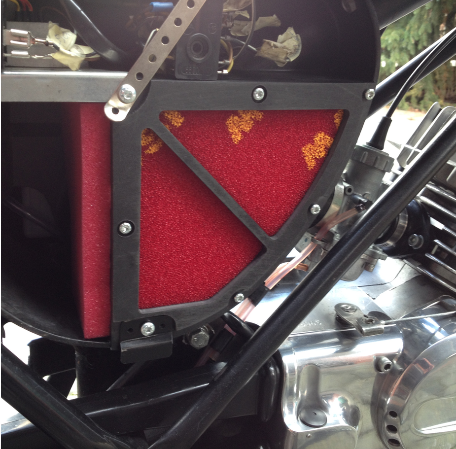

Mein Luftfilterkasten ist wie folgt umgebaut:
40 kg Rohr eingesetzt
Umbau nach jw Sport nur noch größer, Platte unten weg und die Batterie steht auf Korken.

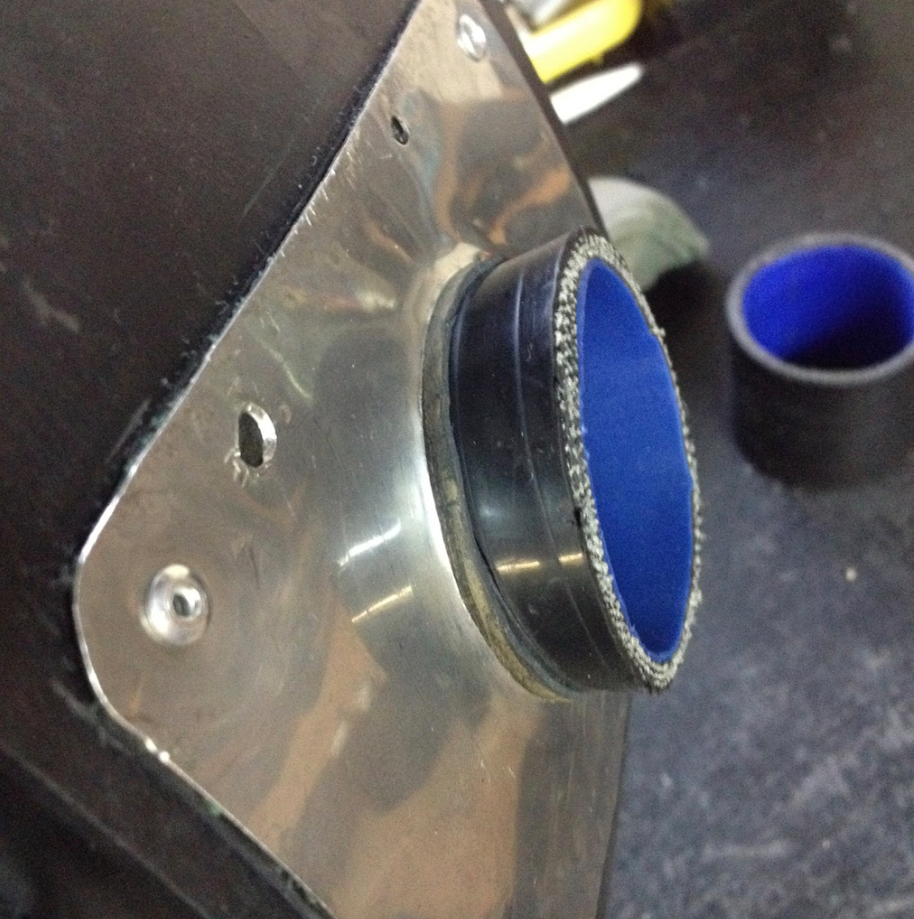

Originales Ansaugrohr gekürzt und Löcher drinne.
Zt Matte und vom VM auf Herzkasten mit Reduziergummi, was ja nicht schlimm sein soll laut einiger User.
Zzp ist 1,4, Motor ist dicht.
