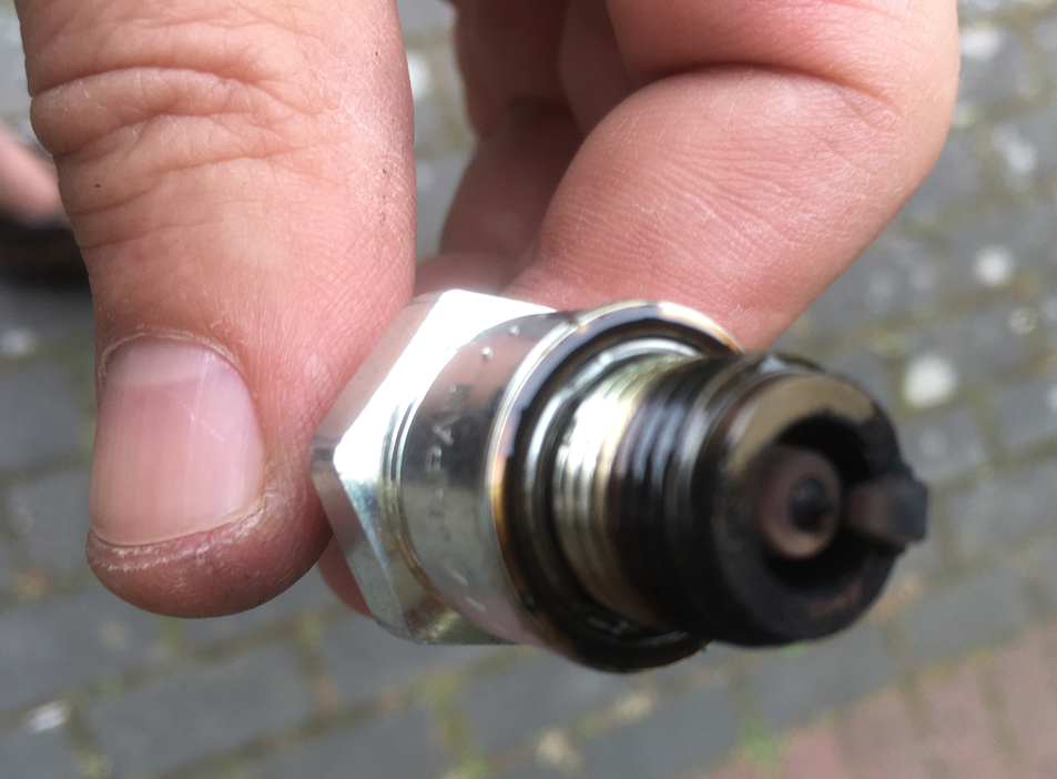

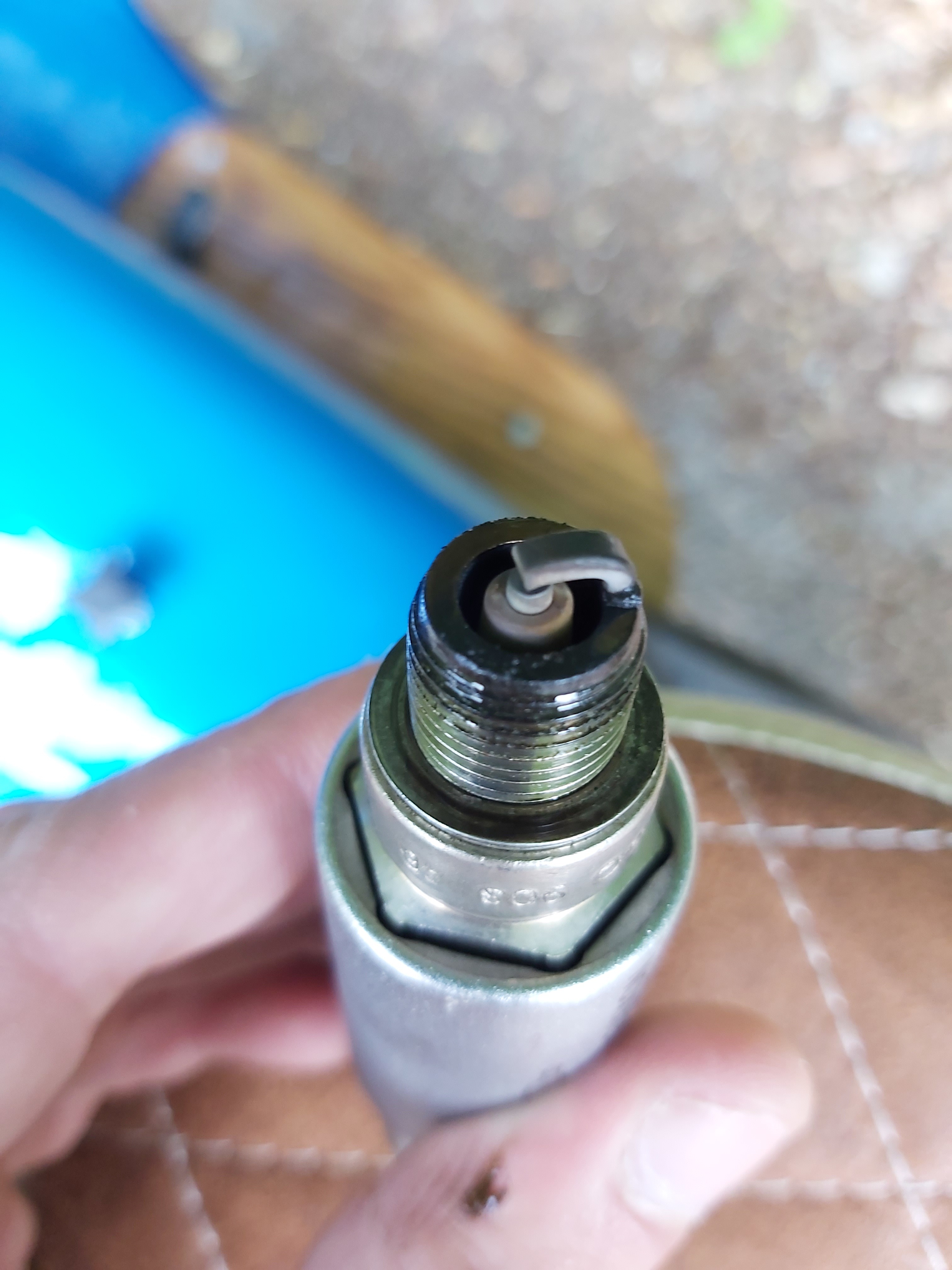

Hab jetzt ne größere runter gemacht und die Kerze nochmal kontrolliert die wird einfach nicht richtig braun 😅🤣 auch mit der 80 HD war sie leicht Braun aber denke etwas zu hell. Vielleicht mal ne andere Kerze versuchen. Nadelstellung ist eine Kerbe oben frei und Zündung 1.6 Ot. Mit meinem Standarte 50 war sie meiner Meinung nach perfekt -

Hab jetzt ne größere runter gemacht und die Kerze nochmal kontrolliert die wird einfach nicht richtig braun, auch mit der 80 HD war sie leicht Braun aber denke etwas zu hell.
Bist Du vorher auch vollsyntetisches Öl gefahren oder erst jetzt auf das PP gewechselt? Mit den vollsyn. Ölen wirds bei mir nie Rehbraun...

Mach nach dem Kerze reinschrauben einen Markerpunkt auslassseitig am Isolator. Dann lässt sich das besser bewerten

14 ritzel 🤔 teste ich vielleicht mal hab noch ein neues hier.Bezüglich Öl hatte mal das mal das. Hab eben nur Angst wegen Schäden daher wollte ich sie eigentlich wieder schön braun haben. Naja wenn eben was passiert gibts nen neuen 😜

Ich hatte mit meinem 50 Sport auch nie ein rehbraunes Gesicht. Habe mir mit einer Colortune Zündkerze die Verbrennung angeschaut und die war bei Volllast Gelb. Sprich, eine zu fette Verbrennung. Wer wissen möchte was eine Colortune Zündkerze ist, dem kann ich das VIdeo mal ans Herz legen.

Roman: Kerzenferbe ist in Ordnung, wie gesagt vollsyn. Öl ist nicht ganz so eindeutig. Und einen Hinweis zur HD-Abstimmung hatte ich ja auf Seite 5 gepostet...
Ja ist eben diese etwas heller was ihr beschreibt dann werde ich mich damit zufrieden geben 😅.

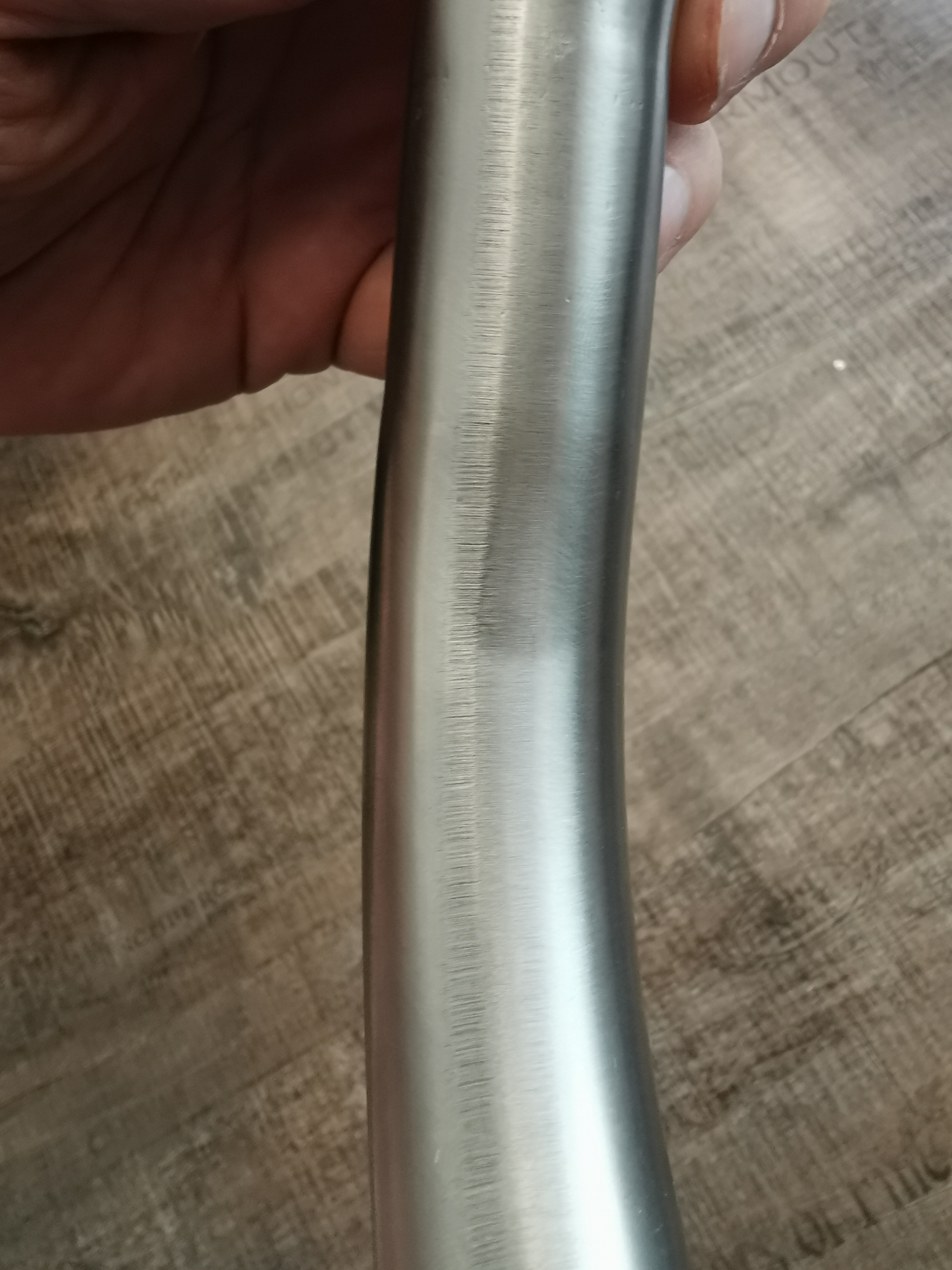

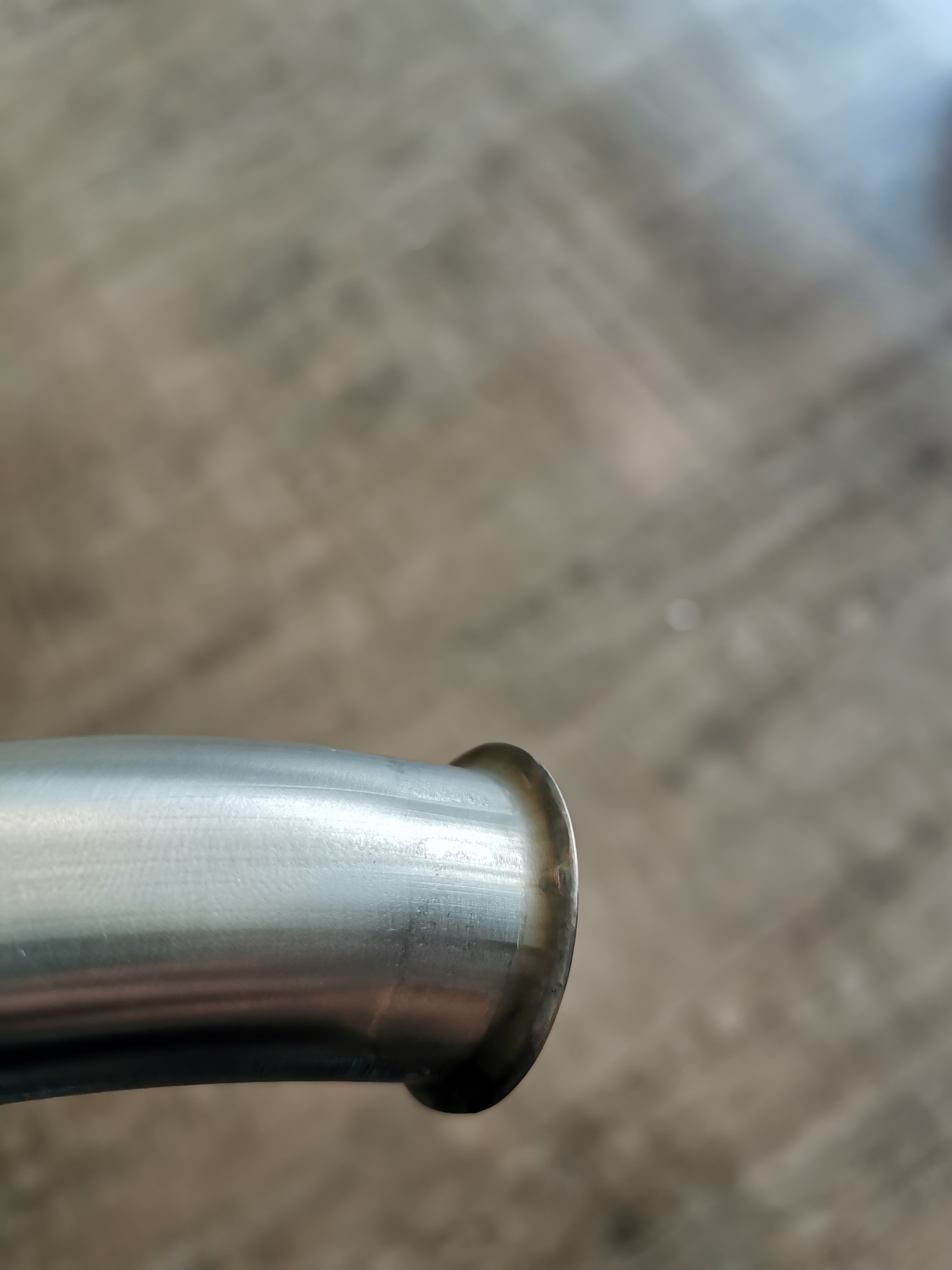

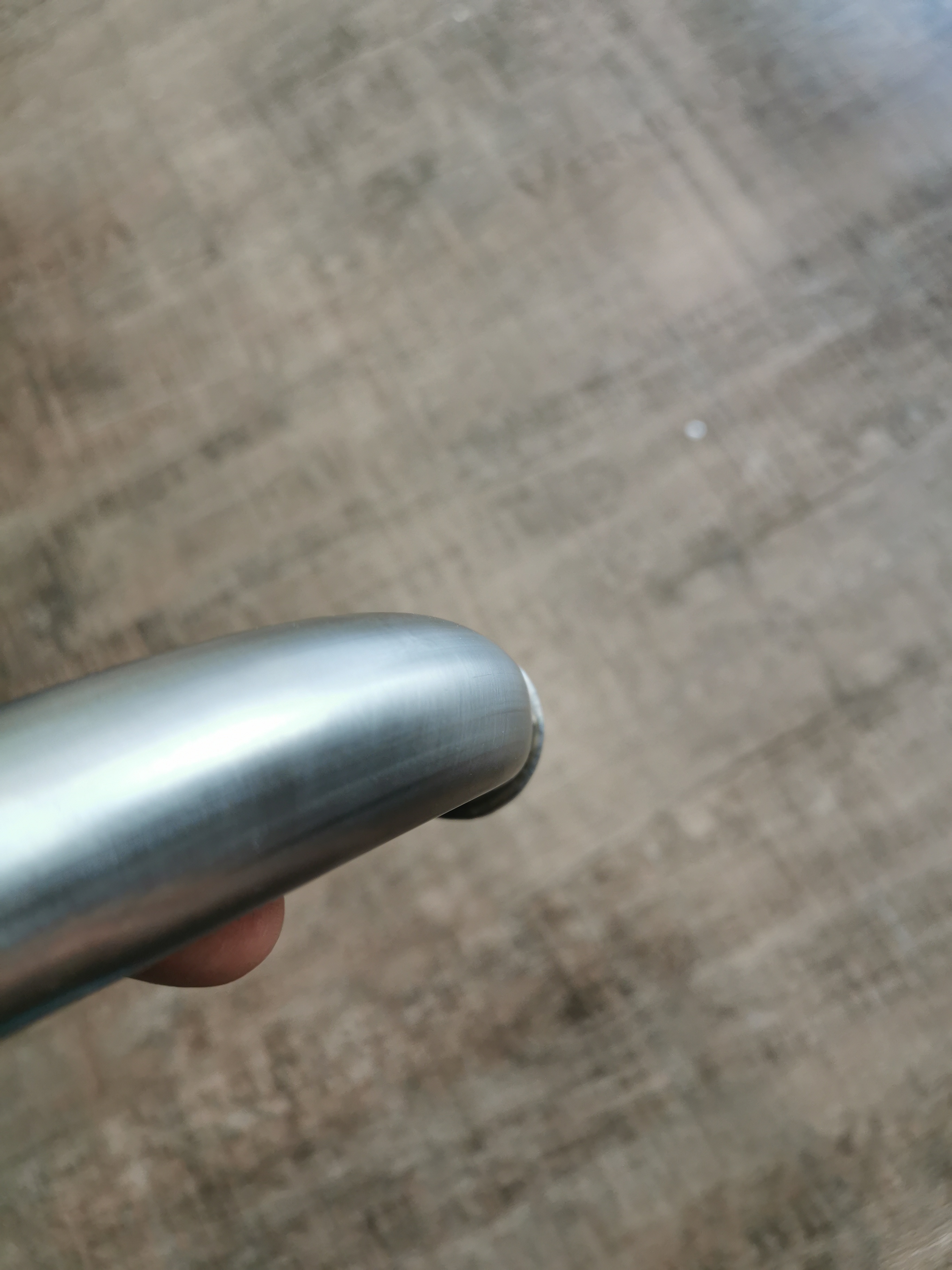

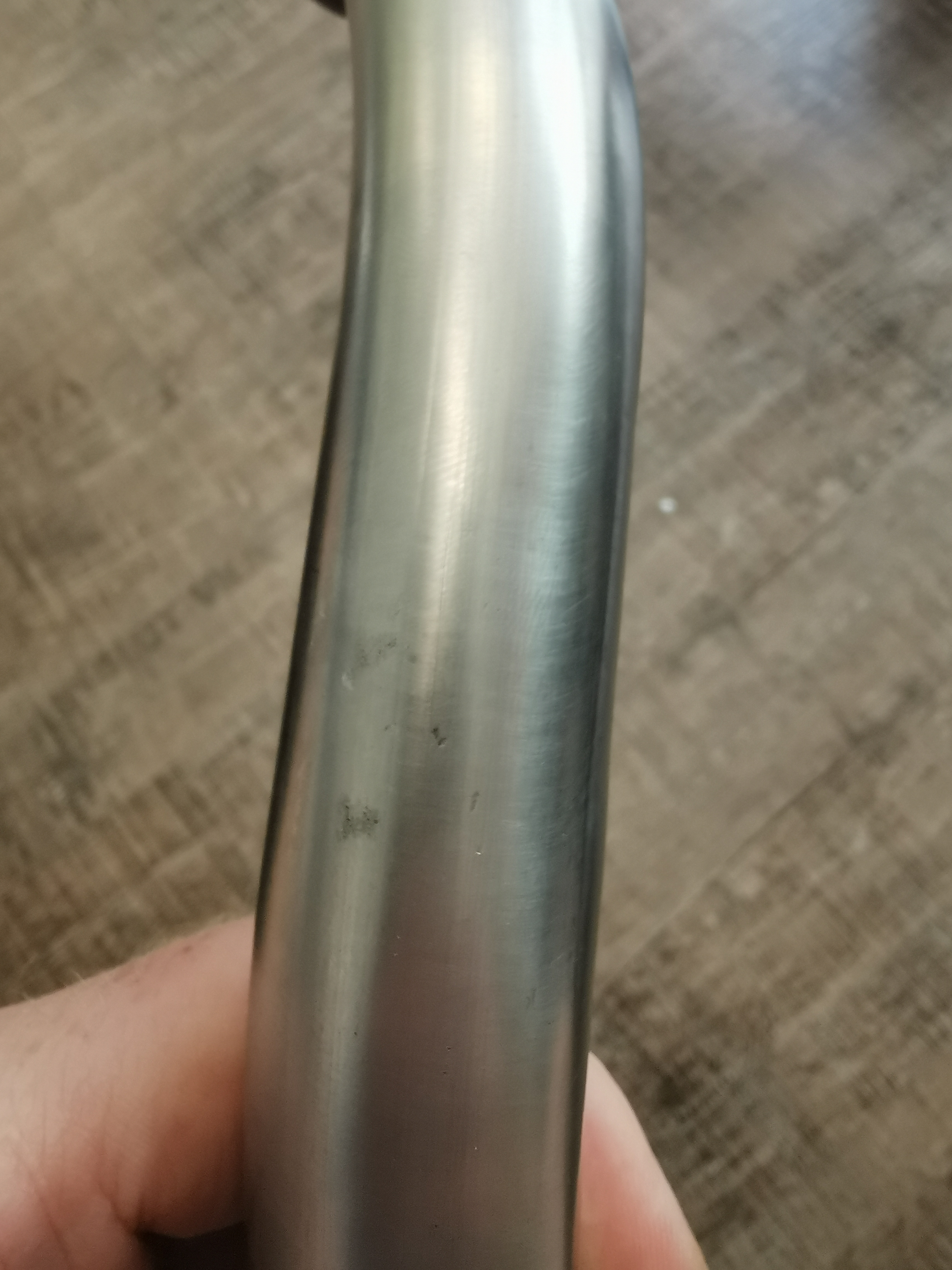

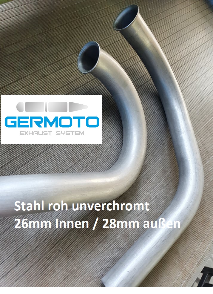

Habe heute mal einen AOA2 Krümmer getestet. Naja, das Geld war er nicht wert. Da bleibe ich lieber bei meinem AOA1 Sachenmopedkrümmer. So passt am Ende auch der Auspuff wieder richtig.Falls du mal über so ne "AOA2,5 Krümmer" (nicht von uns) ein Bild machen wirst. Ist ca. 4cm kürzer als unser AOA1.
Das Vergleichsfoto ist unser normaler Edelstahlkrümmer in Auslieferungszustand ( um die 22€ brutto Listenpreis).Wir bringen 26er Krümmer(28x1mm Rohr) als Stahl verchromt, in der Qualität wie von Germoto gewohnt, absolut Top. Die Teile von uns werden auch in Deutschland verchromt. Kannst damit dann gern testen
 Glaube Ende September(Rohkrümmer bereits ab 11.08) kann ich liefern, schreib uns Einfach da eine E-Mail wenn es noch aktuell ist.
 Die Länge wird aber ggü den herkömmlichen AOA2,5 eben ca. 4cm länger gehalten oder eben in Originallänge geliefert. -
Was dieser Vergleich mit dem AOA 2,5 von JWSport bringen soll auf eurem Bild weist du selber nicht oder?
Die eigentliche Frage wäre warum die Krümmer von euch aktuell die falschen Maße haben?
darauf wird natürlich nicht eingegangen
Was dieser Vergleich mit dem AOA 2,5 von JWSport bringen soll auf eurem Bild weist du selber nicht oder?Die eigentliche Frage wäre warum die Krümmer von euch aktuell die falschen Maße haben?
Doch bringt schon. Ich habe gezeigt vorauf er sich einstellen soll und dann ein Produkt was qualitativ hochwertig ist daneben gelegt. Und habe angeboten, ein Krümmer zum Testen zu schicken, was stört dich daran?
Das wir ein ordentlichen Biegewinkel hinbekommen haben, wo der Auspuff gut geführt ist und der Krümmer plan am Zylinder sitzt? Oder das wir aus Präzisionsstahlrohr nahtlos gezogen arbeiten und wir 0,05mm genau Innendurchmesser anbieten (statt die 1,5-2mm von den AOA2,5?).
Oder dass wir die Verchromung nach Deutschland verlegt haben und beweislich die höchste Chromqualität liefern?Du sollst endlich mal in die Realität ankommen, wenn du ein Problem mit uns hast, kannst gern es persönlich klären, wir sind jeder Zeit für konstruktives Gespräch verfügbar. Aber das Kindergarten nervt glaube jeder Forum-mitglieder langsam. Ständig irgendwelche Personen oder Gruppen dumm zu machen wird niemand weiterbringen.
Und warum sind eure Krümmer bisher nach falschen Maßen gefertigt worden?
Die haben nicht mal 25mm InnenDurchmesser aktuell!
Bekommen die Kunden dann die passenden Krümmer kostenlos zugeschickt die bei euch die mit den falschen Maßen gekauft haben?
Hier von falschem Biegewinkel reden aber einen original gebogenen Krümmer daneben legen. Genau mein Humor.[emoji1787] Keine Ahnung wie ihr auf die Maße vom JW Krümmer kommt, euren habt ihr sicher mit der 3 PIMS gemessen?
 Die Länge wird aber ggü den herkömmlichen AOA2,5 eben ca. 4cm länger gehalten oder eben in Originallänge geliefert.Ich habe euch eine e-mail geschickt.
