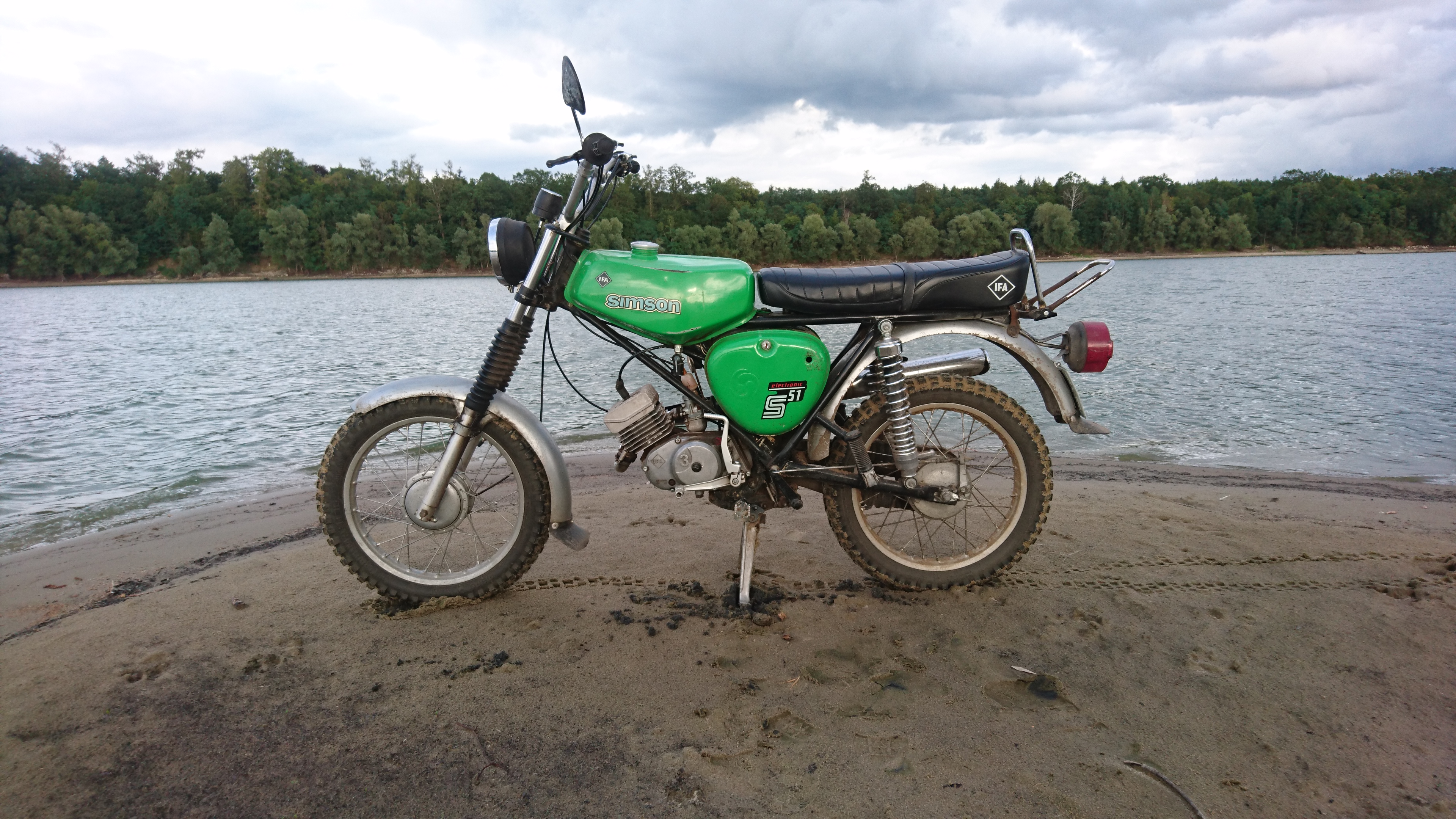

Nabend, dieses Moped hat eine JW-Gabel in Rollerlänge und 38 cm Stoßdämpfer von Schwarz drin. Das ist zwar mein Waldmoped, es fährt aber auch auf der Straße tadellos. An der Kettenführung muss nichts geändert werden. Da hätte Schwarz sonst kein Gutachten für bekommen.
Gruß Rico
MZA SWH Telegabel im Gelände
Moin,
ich vergaß: Mit der Kombi Rollergabel / 38 cm Stoßdämpfer wird der originale Hauptständer ca. 1,5 cm zu kurz.
Gruß Rico -
