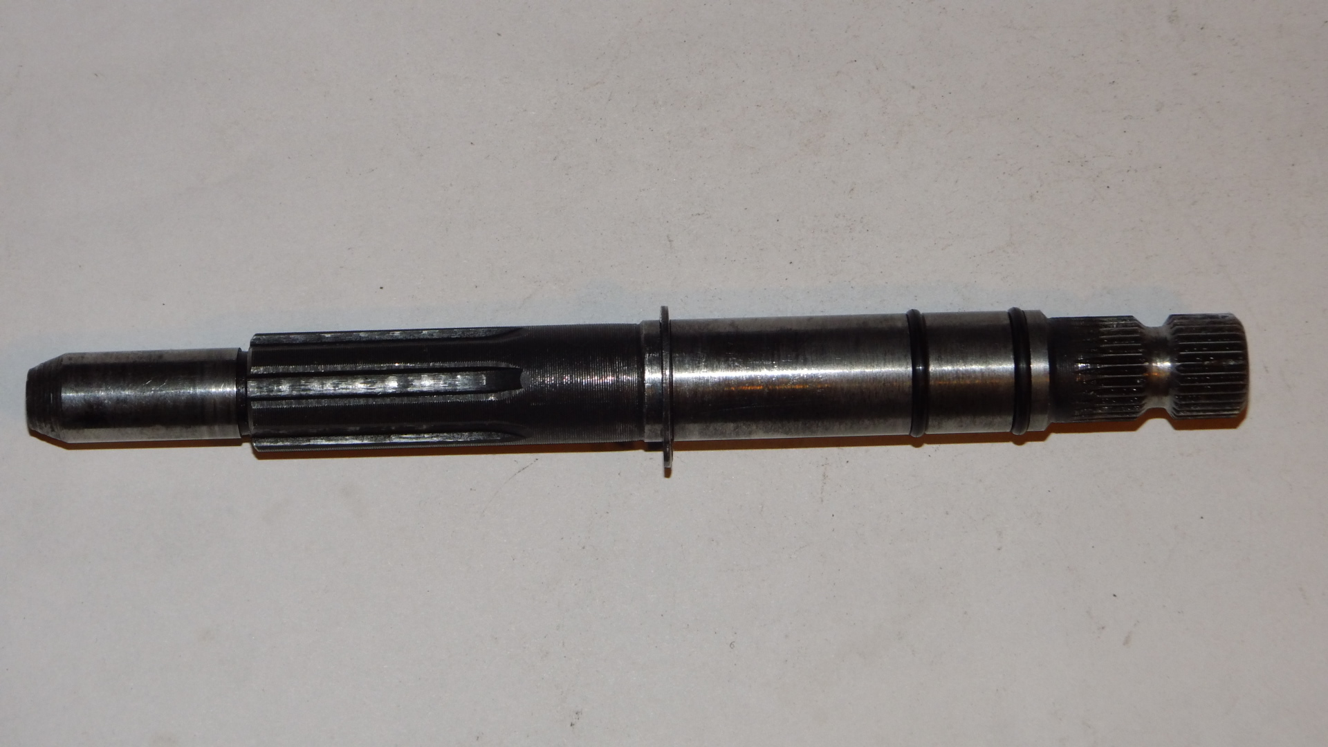

  • Hello.
    The only proven solution is to modify the starter shaft - making an additional O-ring groove. Two orings provide a perfect seal. Several people in Poland did this modification and everyone was satisfied. The only drawback is the possibility of more difficult gear changes if the groove diameter and O-ring size are incorrect.
    Sometimes replacing with an O-ring made of softer material (ala silicone) is enough.
    Another problem is the hole in the gear shift shaft. Some pieces have a smooth hole (after grinding), but often the hole has a sharp surface (after drilling).
    You can try using a piston seal from pneumatic / hydraulic cylinders, but I don't know what sizes are available.
    Best regards.
    Witam.
    Jedynym sprawdzonym rozwiązaniem jest modyfikacja wałka startera - wykonanie dodatkowego rowka na oring. Dwa oringi zapewniają doskonałe uszczelnienie. Kilka osób w Polsce zrobiło tą modyfikację i wszyscy byli zadowoleni. Jedyną wadą jest możliwość trudniejszej zmiany biegów, jeżeli średnica rowka i rozmiar oringu będzie niewłaściwy.
    Czasami wystarczy wymiana na oring wykonany z bardziej miękkiego materiału (ala silikon).
    Inny problem to otwór w wałku przełącznika biegów. Niektóre sztuki posiadają gładki otwór (po szlifowaniu), ale często otwór posiada ostrą powierzchnię (po wierceniu).
    Można spróbować użycia uszczelnienia tłoka z siłowników pneumatycznych/hydraulicznych, ale nie wiem jakie są dostępne rozmiary.
    Pozdrawiam.
