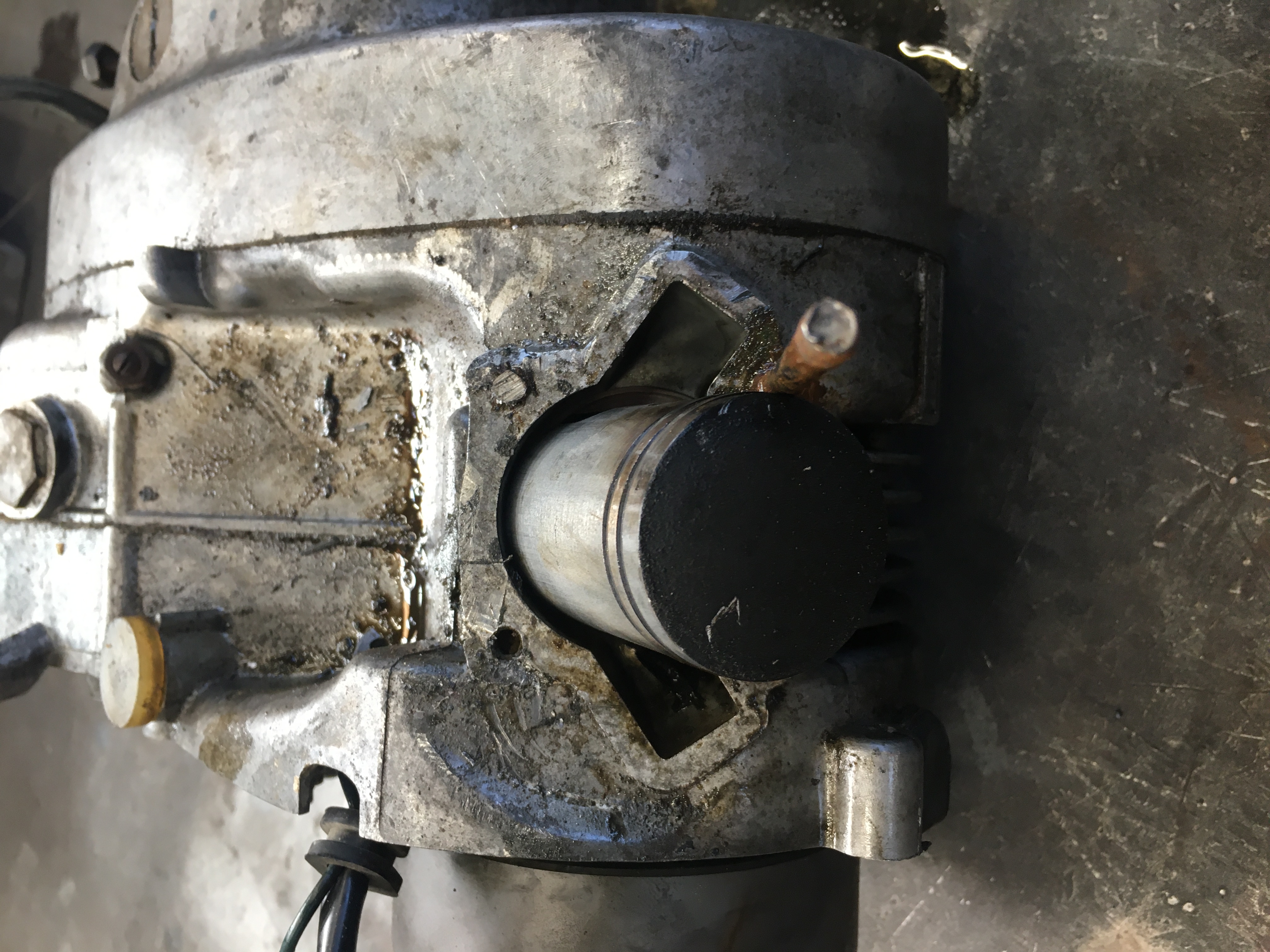

Hey, ich hatte hier schon einmal angefangen meinen 60/4 Membran selber zu bauen und hier vorzustellen. Das Projekt ist erstmal zurückgestellt.
Ich möchte mein Duo erstmal etwas mehr Leistung/Drehmoment verpassen.

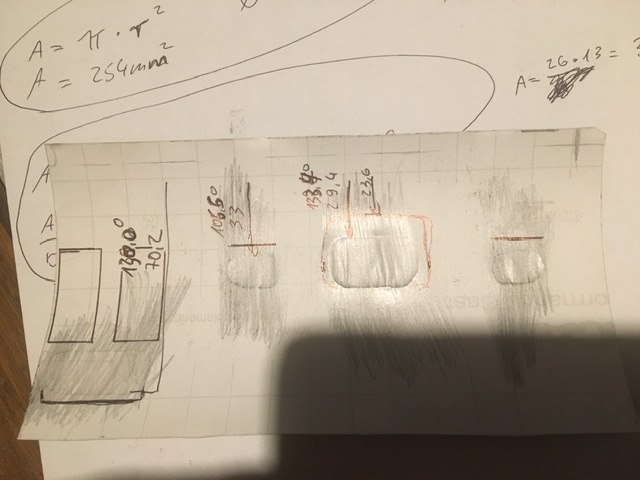

Muss gestehen, das ich bisher noch nicht wirklich Steuerzeiten bearbeitet habe, jedoch schon oft berechnet.

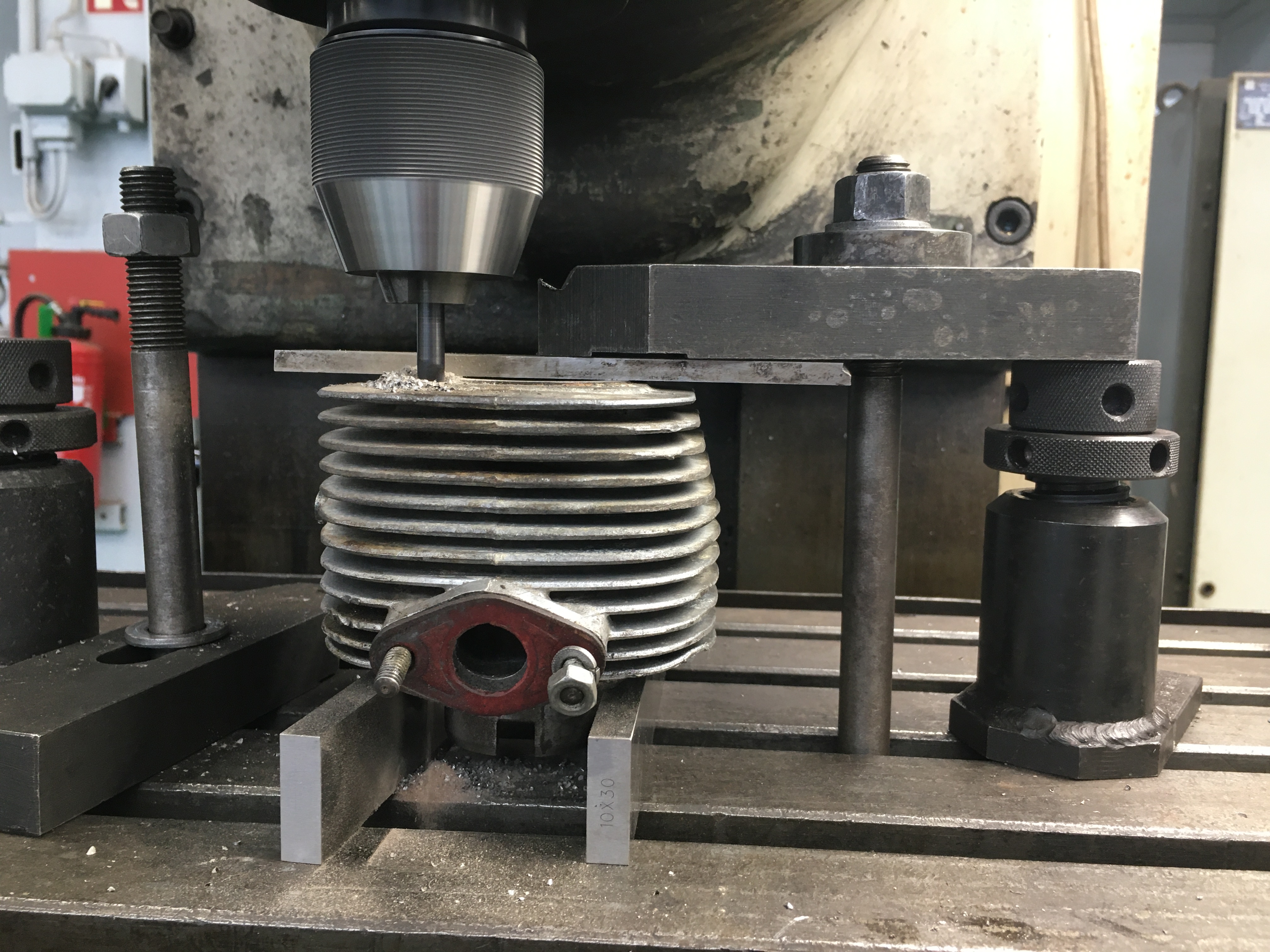

Ich bin Zerspaner und fräsen kann ich relativ gut. Aber ob mit dremel, werden wir sehen....

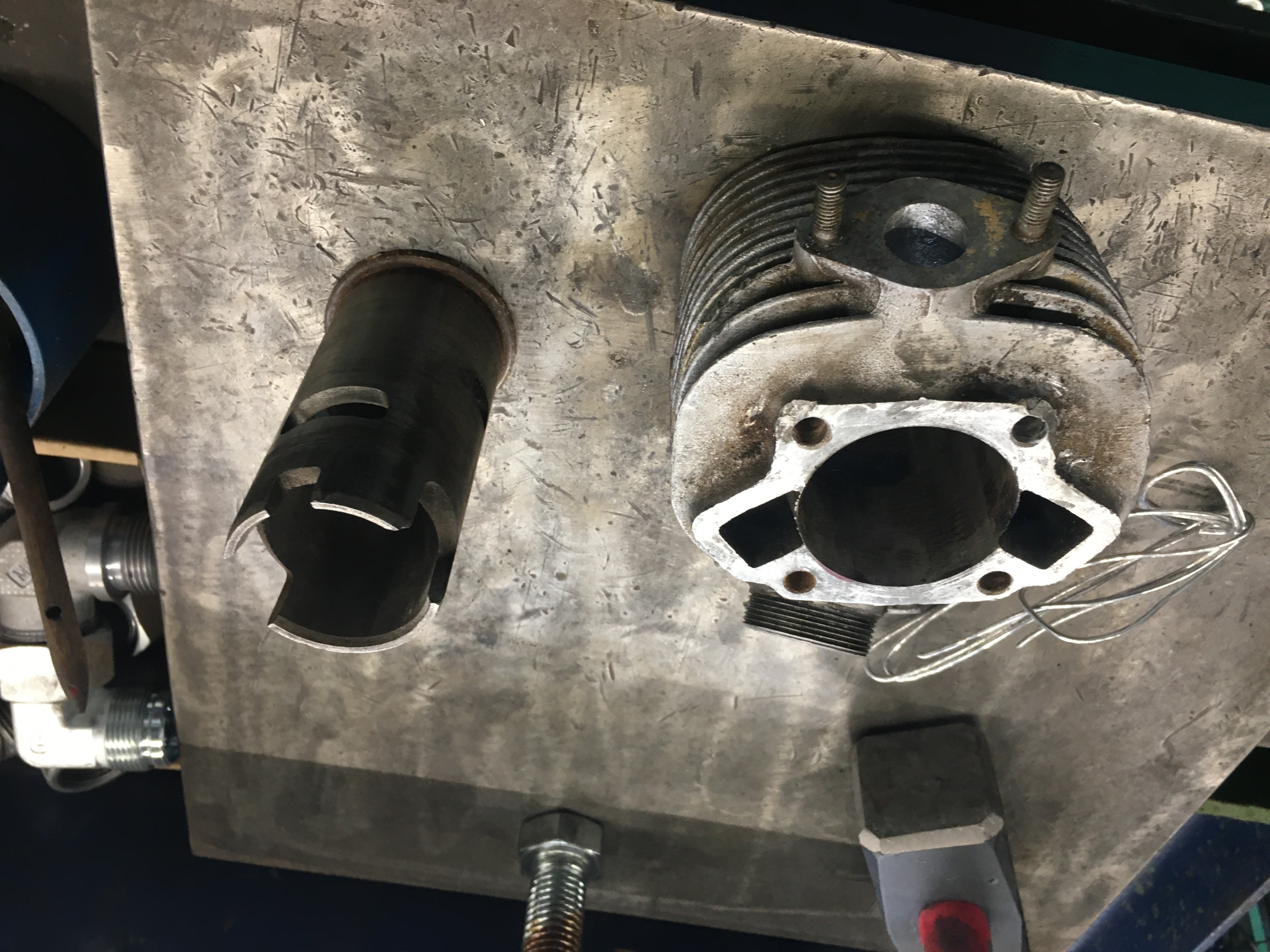

Ich möchte den Hycomatmotor grundsätzlich erstmal original lassen und nicht überarbeiten. Möchte nur dem Zylinder Steuerzeiten verpassen, auf 63ccm aufbohren und Kolbenfenster einarbeiten.
