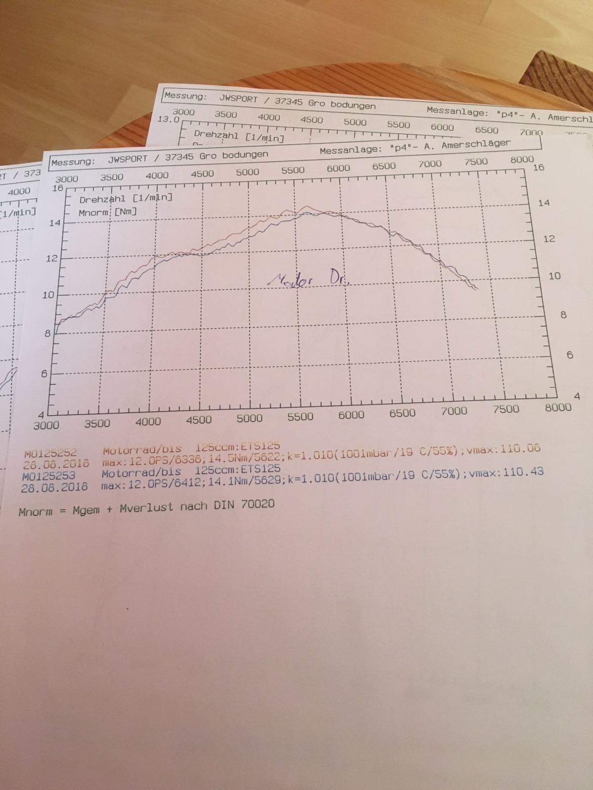

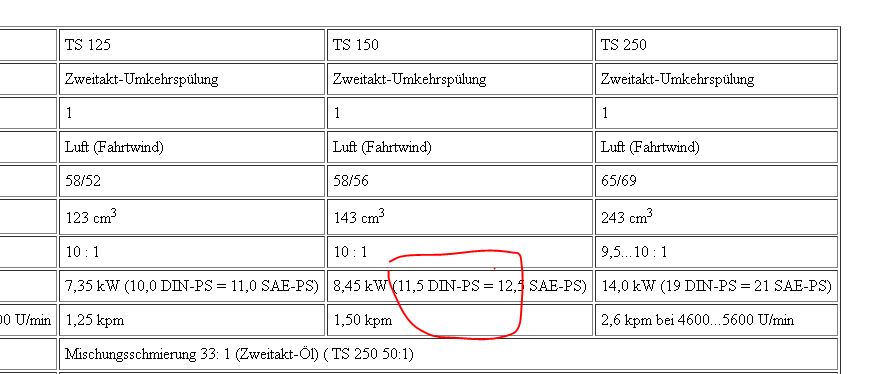

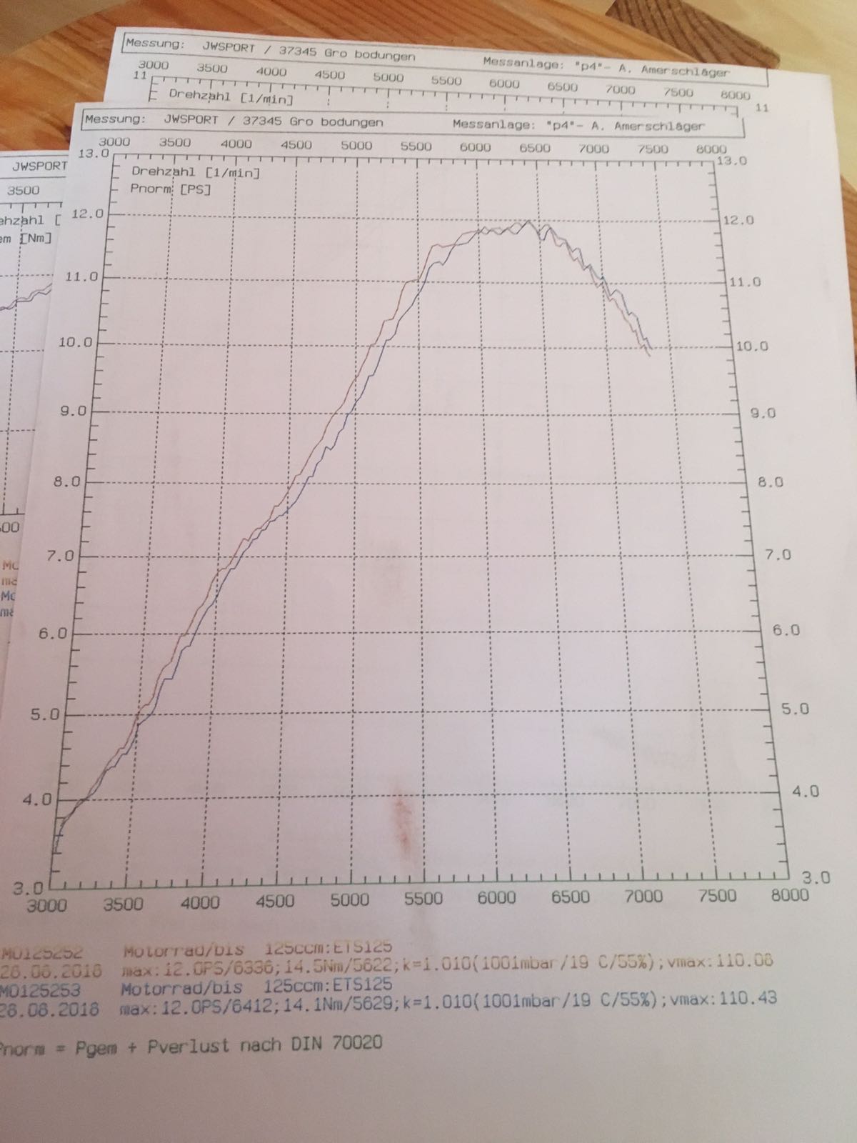

  • Wir haben das (so eine Minimalbearbeitung für Drehmoment) mal an der ETS125 gemacht, weil die nicht aus der Suppe kam. Die Leistung der TS150 war nach ner Stunde da, ohne sonst irgendwas und das Band war auch ok. Also wer da der Meinung ist, man könne da nichts rechnen, der ist wirklich komplett auf dem Holzweg.
  • Zylinder in der Theorie nach Drehmoment/Leistung bei Drehzahl X auslegen, dann auch so wie berechnet bauen (ich zitiere: "Wurde als Doppelauslass gerechnet, wird aber als Trapezauslass gebaut"). Wenn die errechneten Werte in der Praxis erreicht werden, q.e.d., ansonsten Methodik anpassen. Das seh' ich bei dir so nicht, ohne dass das ein Vorwurf sein soll.
    2 Hände, 2 Eier, 2 Takte
  • Wir bauen doch nicht blos einen. Nee da fahren schon paar mehr rum. Mit dem M53/1 gibt’s regelmäßig Kompromisse, aaaber immerhin wurde die angestrebte Leistung bereits ohne NA/DA erreicht. Interessanter wäre das Band. vorherzusagen um damit das Getriebe zu checken.
