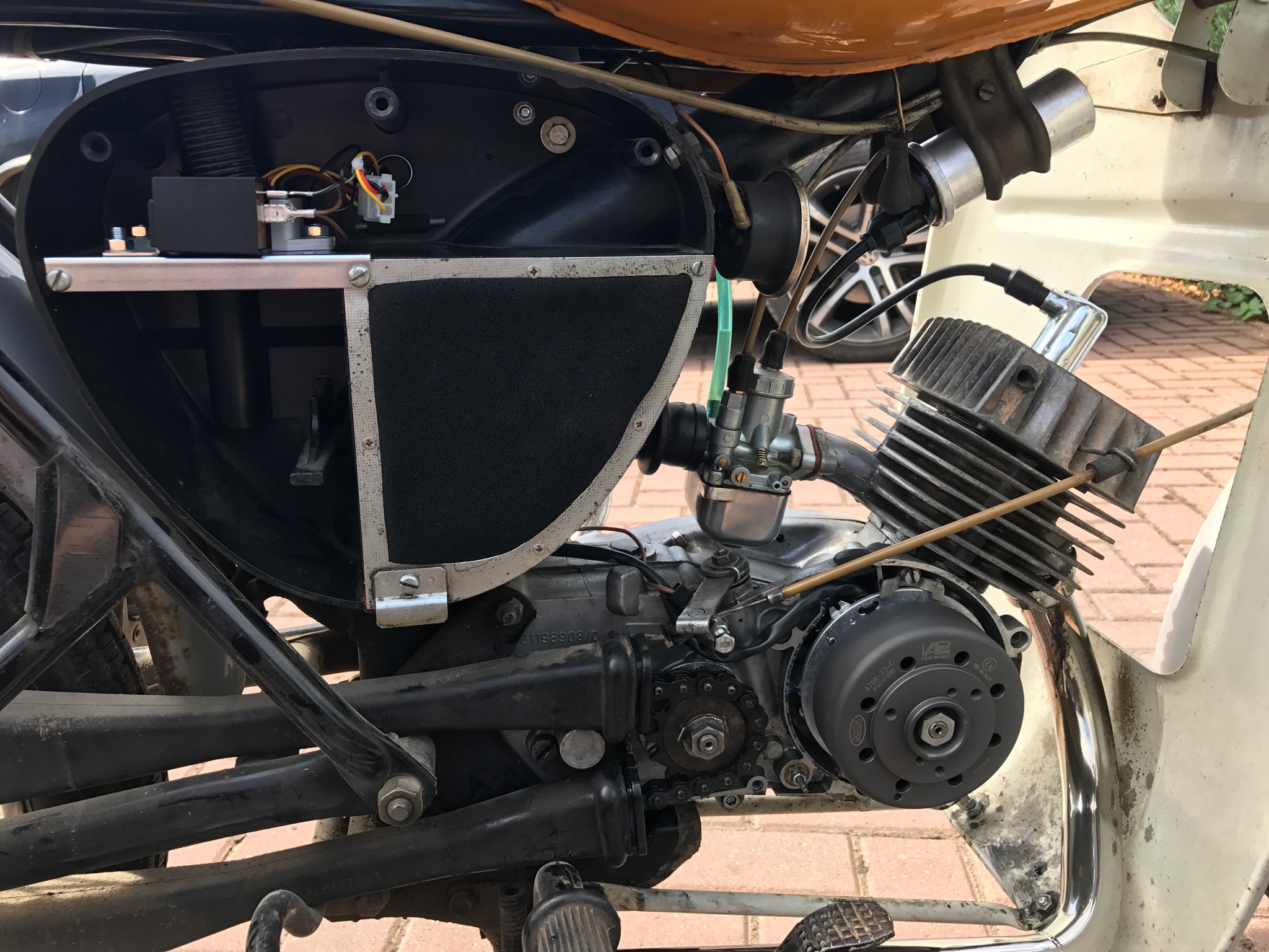

  • Ich kann ja verstehen dass du soweit alles original lassen willst, aber das ganze hin und her mit den gebrauchten Teilen die weit über 30 Jahre alt sind, macht doch nicht viel Sinn. Ich habe in meiner S50 B1 ne Vape verbaut und ne alte Zündspule als Fake so präpariert, dass es aussieht als wäre alles original. Und technisch habe ich eine zuverlässige Zündanlage.
  • Hab ich bei meiner TS 250 auch gemacht, fällt auch nicht auf. Bei der B ist die Zündspule mit auf der Grundplatte, also würde das Kabel für die Zündung unten aus dem Motor kommen...siehe Star. Ich hab im Moment kein Geld für ne VAPE und so eine Ladeanlage hat sicher noch ein Kumpel zum Tausch liegen....

  • Bei der B ist die Zündspule mit auf der Grundplatte, also würde das Kabel für die Zündung unten aus dem Motor kommen...siehe Star.
    Zündkabel hinten in den Limadeckel rein und vorne an gewohnter Stelle raus.
    Sieht es immer noch wie mit innenliegender Zündungspule aus.

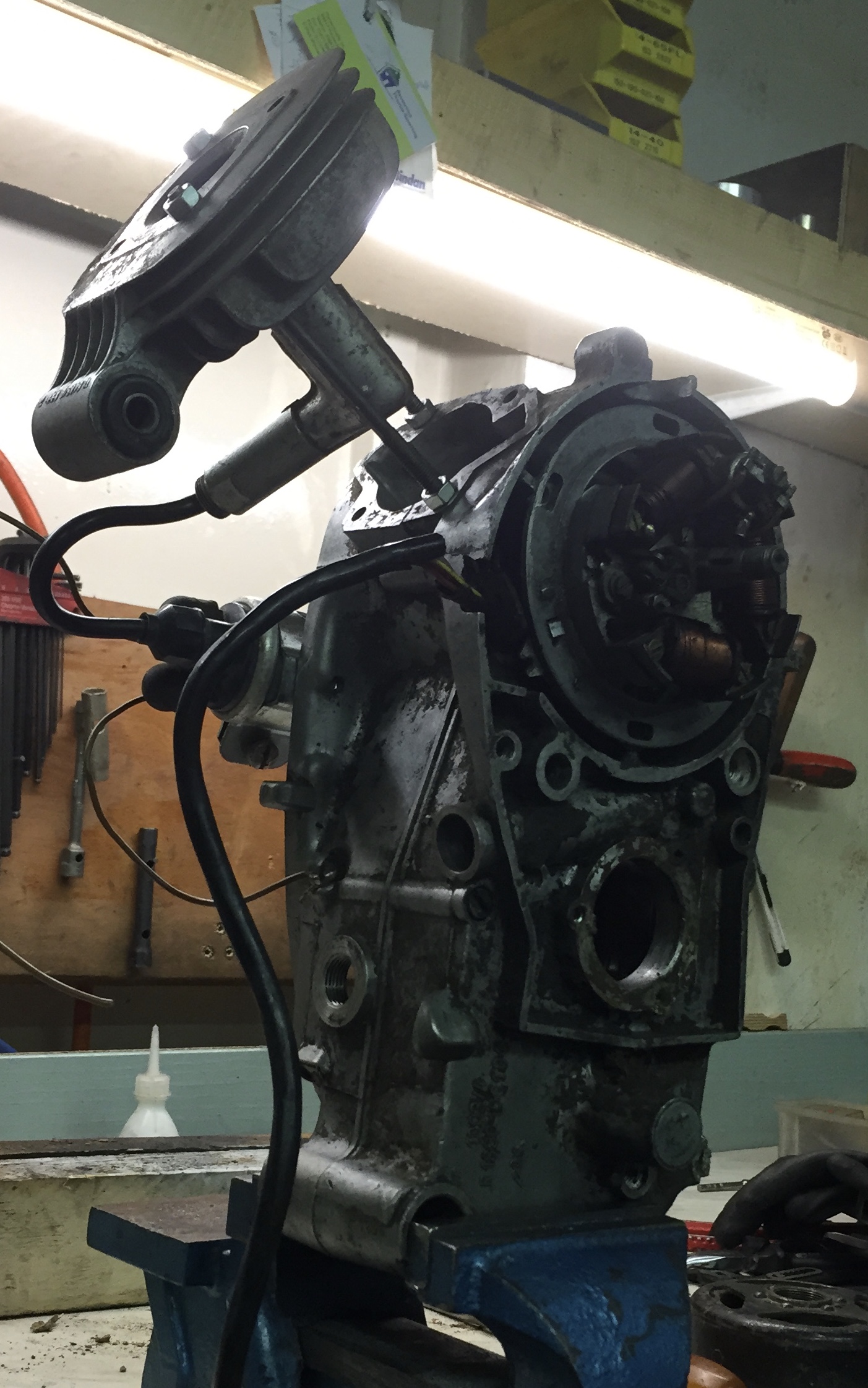

  • Sooooo, Elektrik sitzt soweit, hab den Durchgang mit ner Batterie vom Zündschloss aus getestet. Blinker Blinken, Licht vorn und hinten funktioniert, Bremslicht geht auch.
    Zündung hab ich heut implantiert. Ist die alte von meinem Star, hatte auf Anhieb nen satten blauen Funken.
