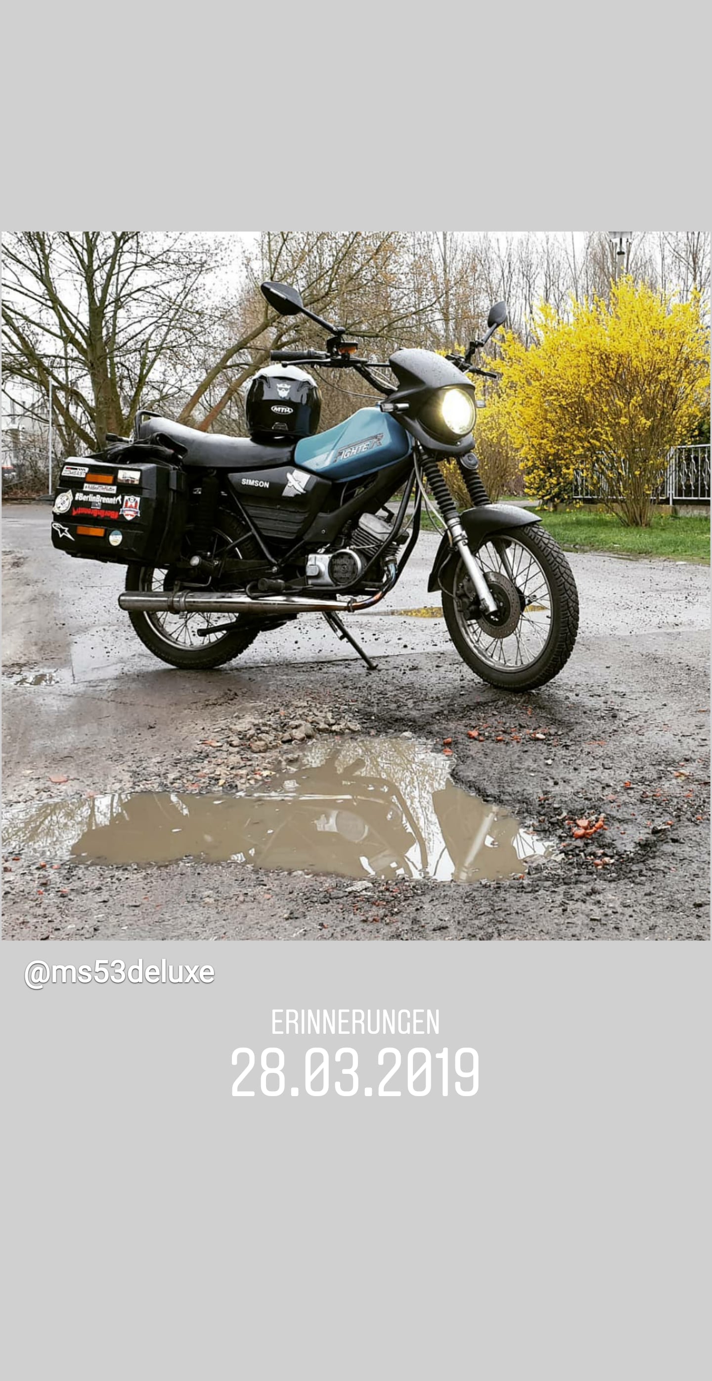

    Doch der breite sieht gut aus
    Bilder
