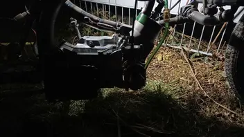

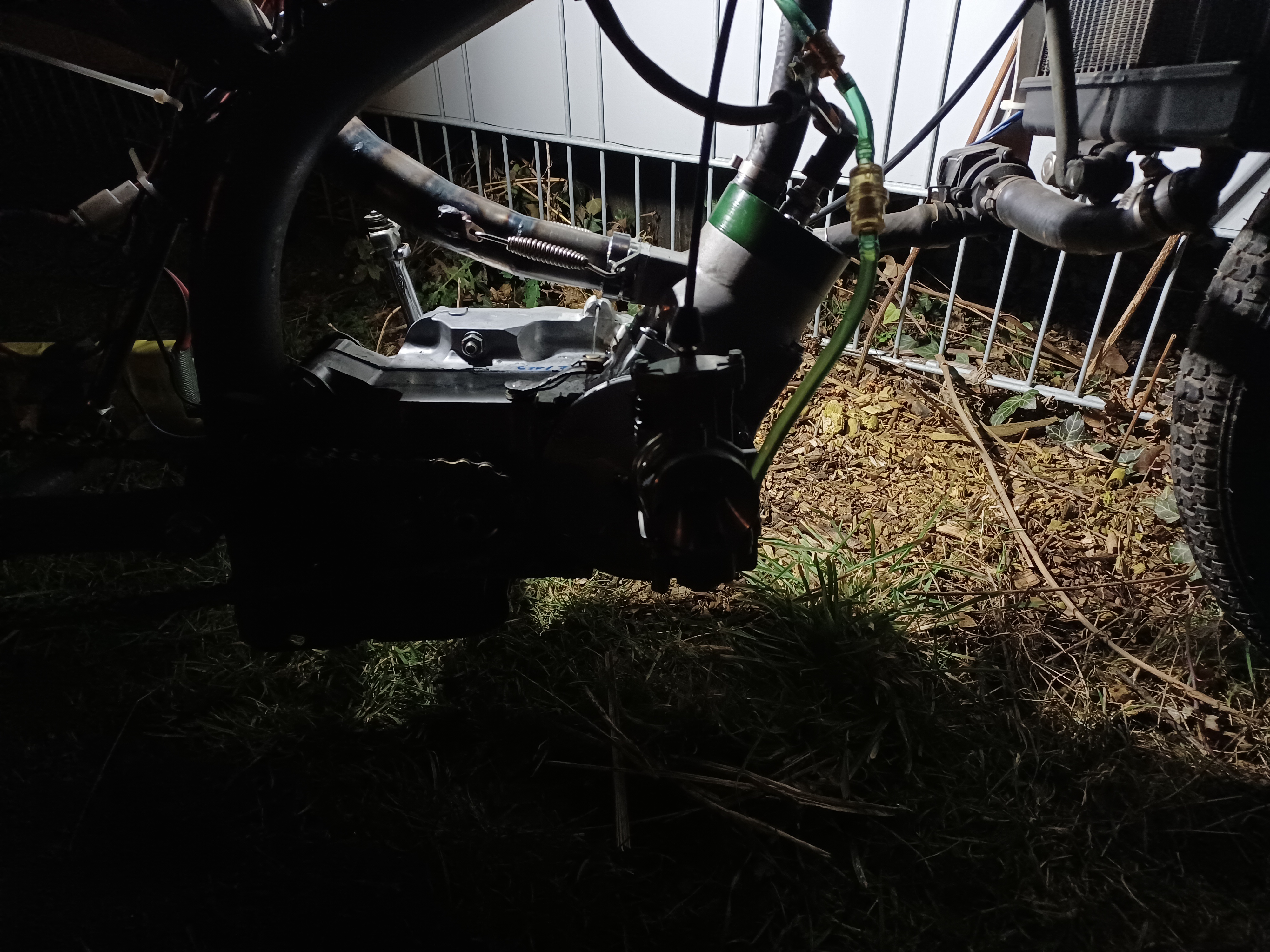

Ist unter der verschraubten Platte der Geber der Zündung (vermutlich Ignitech)?
der andere Eigengusszylinder
Genau das frage ich mich auch. Wundere mich das keine Kabel zu sehen sind.
Wirklich enorm was du da zusammen bastelst!Grüße Stephan
Ja, es kommt eine Ignitech zum Einsatz. Die ist für diesen Zweck einfach perfekt und war außerdem schon an dem Rennmoped vorhanden.
Der Geber sitzt bei meinen Motoren im Öl und das Kabel ist sicher und dicht raus geführt. Wie ich das genau baue, ist mein Geheimnis. Sonst gibt es davon bald irgendwelche fertigen Bausätze zu kaufen. Man kann sich bei sowas ja gerne mal den Kopf anstrengen und selber was ausdenken. Ich kann dazu soviel verraten, dass man dafür 2 Drehteile/ Fräßteile herstellen muss. Der Aufwand ist also gering.
Die Öffnung dort ist nur zum Anblitzen der Zündung gedacht, da man sonst an keine drehenden Teile ran kommt. -

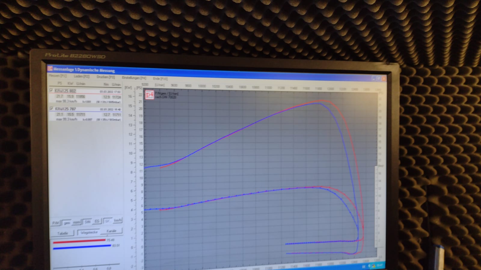

So, seit gestern wurde nach Feierabend wieder an der Zylinderkopie weitergearbeitet. Zur Erinnerung, vor knapp einem Motor sprang der Motor das erste mal an, Wurfbedüsung, unpassendes Nadelprofil, alle anderen Parameter geraten - aber er lief erstmal. So stand er jetzt über 3 Wochen in der Ecke. Gestern wurde nochmal eine Änderung am Kolben/Ringpinposition vorgenommen, eine besser passende Nadelkontur gewählt und von dort aus der Vergaser grob in der Bedüsung, Kraftstoffniveau etc eingestellt. Da Franz neugierig war, musste er in dieser "Rohfassung" und mit vielleicht 20 Minuten Laufzeit direkt auf den Prüfstand. In Summe haben wir gestern ca 15 Messungen gemacht, wobei die ersten 4/5 rein zum warmwerden und stabilisieren der Schleppleistung waren. Von dort aus nochmal die HD getauscht und Umluft nachgeregelt und dann war die blaue Kurve gestern das Ergebnis. Zündung konstant konservative 15°. Es hat sich dann gezeigt das der PWK malwieder zu Kraftstoffnachflussproblemen neigt, was natürlich seinen Einfluss hat, aber dort war gestern Abend dann erstmal Schluss. Heute Abend fix für ausreichend Durchfluss gesorgt und in Summe ca 10 Messungen gemacht. Die Verlustleistung ist geringer da der ZAP Hebel oben nachgestellt wurde und die Kupplung nun sauberer trennt als gestern. Mit konstantem Kraftstoffniveau beim Vergaser quasi von 0 angefangen, und dann nochmal mit dem ZZP probiert, da war das Ergebnis heute die rote Kurve, für mehr war keine Zeit mehr. Aktuell dreht er nochnicht frei aus und die Nenndrehzahl muss sich auch nochmal deutlich ändern, aber für die ersten Läufe aus der kalten passt das.

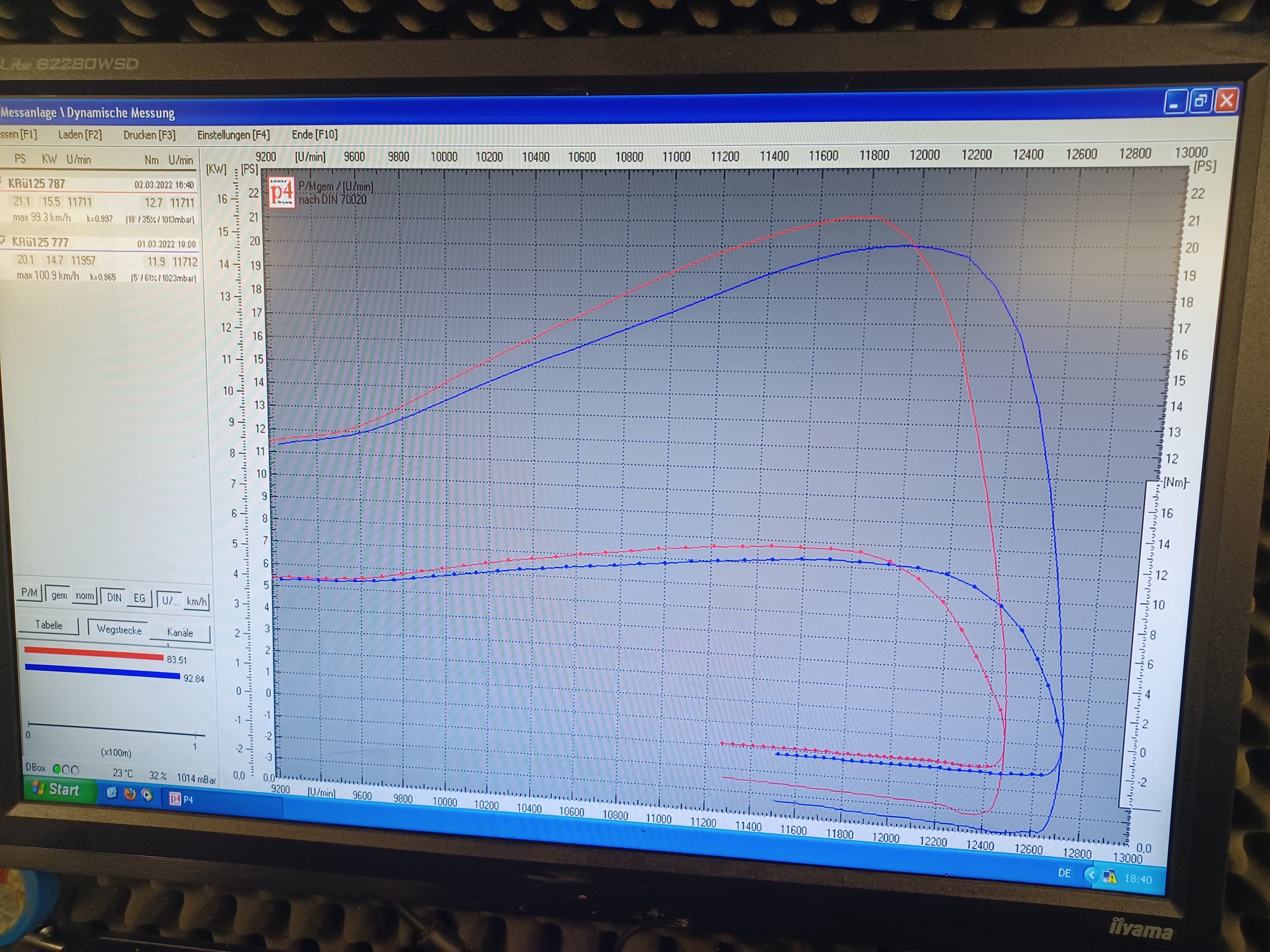

Kleines Update, auch heute wieder paar Kleinigkeiten probiert, wie gestern schon, blau beste Kurve von gestern, rot beste von heute, aber das ist alles nochnicht wirklich aussagekräftig, irgendein Faktor der sich aktuell Richtung Ignitech verdichtet hindert dem Motor am ausdrehen, er läuft gegen die Wand wobei er viel weiter wöllte, wobei die Grundparameter in der Software stimmen, da werden wir wohl als nächstes erstmal Hardware tauschen müssen, Nenndrehzahl muss eigentlich bei 14000 liegen, aber der Zwischenstand ermutigt.
Aber geht bis dahin doch schon gut ab
Das ansteigende Drehmoment wird später bestimmt ein sportliches Gefühl vermitteln.
So müssen Drehmomentverläufe aussehen damit das Fahren Spaß macht
