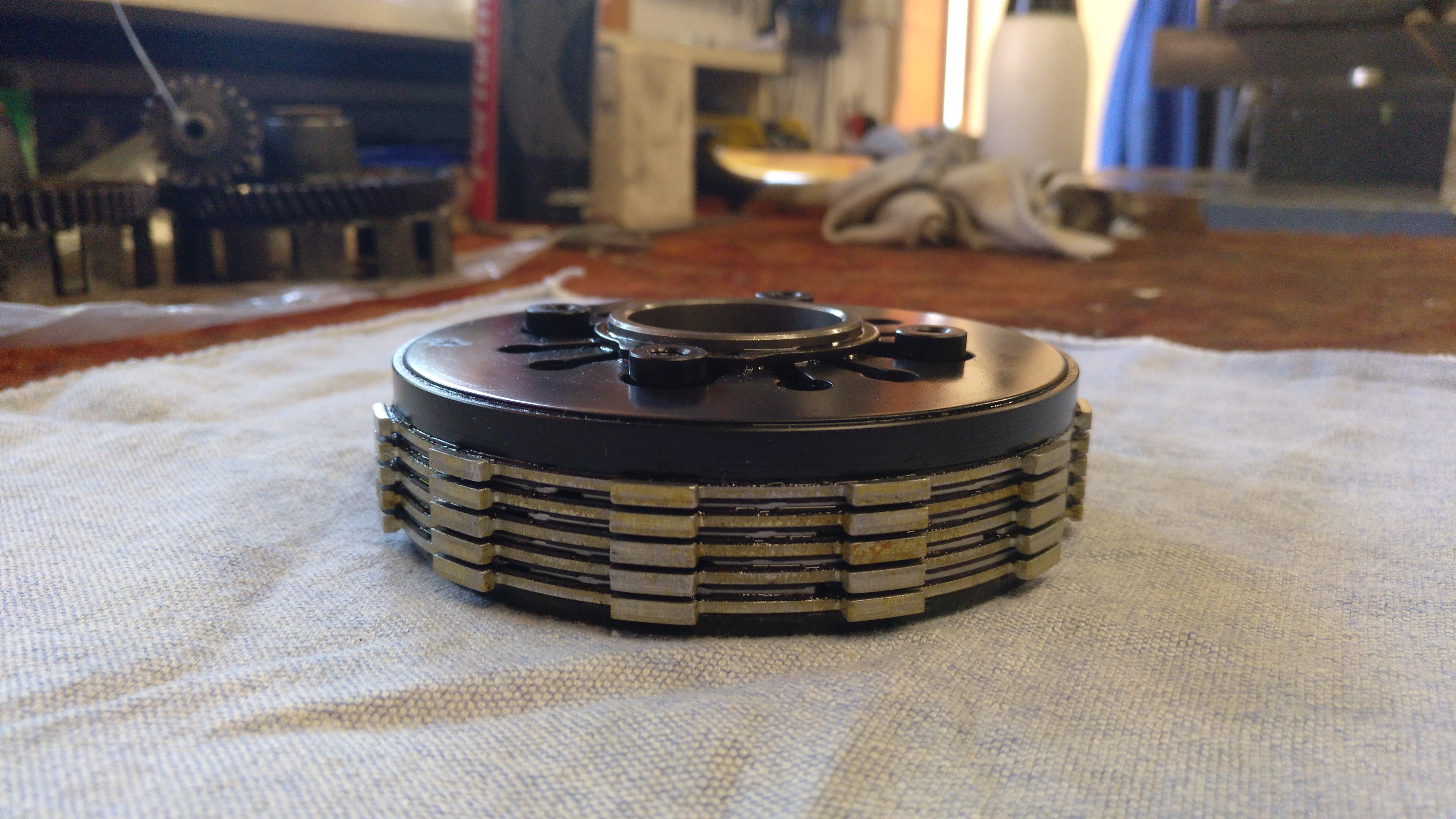

    Kann mir jemand sagen welche "Steigung" von ganz außen bis zum Mitnehmer gemessen die Tellerfeder im unbetätigten Zustand(geschlossen) optimalerweise haben sollte? Ich habe ein Paket montiert und bin der Meinung die Tellerfeder steht etwas flach, 0,6mm sind es von ganz außen bis an den Rand des Mitnehmers.

    Hatte mich immer an 1,0-1,5mm orientiert. Hatte RZT glaube ich auch mal so geschrieben
    ML-tuning
  • Den Mitnehmer passend abdrehen, entweder am Sprengringsitz oder am Tellerfedersitz, mit verschiedenen Stahlscheibendicken oder der hinteren Druckplatte von Ronge, die 0,8mm mehr Platz bietet.

  • Vielen Dank für die Antworten, ich hatte auch schon bei mehreren funktionierenden Paketen gemessen und lag da auch immer zwischen 1 und 1,5mm.
    Wollte mir eigentlich ein Paket mit dem RZT Mitnehmer, 0,8mm Ronge Scheiben, Reso Reibbelägen und der ZT Druckplatte zusammenbauen. Passt aber leider nicht da der RZT Mitnehmer 0,5-0,6mm weniger Platz bietet. Desweiteren habe ich festgestellt, dass durch die richtung Getriebe versetzte hintere Sicherungsringnut zwischen Korb und Paket mindestens eine 2mm Anlaufscheibe müsste, damit die Beläge im Korb gerade so frei laufen und die hintere Druckplatte nicht am Korb anliegt :?
