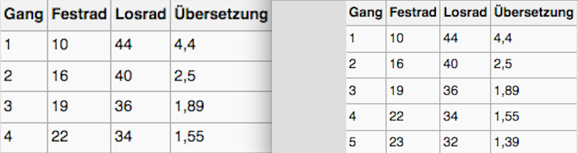

Ich habe bei mir derzeit so übersetzt das der 4 gang so ist wie beim Original 4 Gang und dann kommt eben noch der 5. Gang. Sozusagen für mehr Geschwindigkeit und untertouriges fahren.ja. das kann man natürlich machen. wenn der motor es schafft, den 5. gang mit der längeren sekundärübersetzung auch zu ziehen. bergab schafft er es auf jeden fall.
Ich hätte ursprünglich an ein 14er Ritzel gedacht, sollte ja verglichen mit 15er Ritzel beim 4 Gang doch noch einen Vorteil in der Endgeschwindigkeit bringen oder?
Demnächst 90er mit Quadrathubmit 90ccm ist das natürlich auch ne ganz andere sache.
Ich hätte ursprünglich an ein 14er Ritzel gedacht, sollte ja verglichen mit 15er Ritzel beim 4 Gang doch noch einen Vorteil in der Endgeschwindigkeit bringen oder?es kann schon sein, dass es situationen gibt wo es von vorteil ist, in der endgeschwindigkeit langsamer zu sein. aber eigentlich ist man mit einem 15er ritzel schneller als mit einem 14er wenn der motor das 15er auf die gleiche drehzahl zieht wie das 14er.

Aber schön das ihr endlich festgestellt habt das ein 5G-Getriebe im Prinzip ein 4G-Getriebe mit dem Fünften hinten dran ist. Dementsprechend muss Sekundär auch nichts angepasst werden...
(Ausgehend davon das es hier um die S51/4G und mittlere 5G-Getriebe geht. Einfach weil es die gängigsten Getriebe sind.)
Somit sind wir wieder bei der "Berechtigung" des 5G-Getriebes. Das der Motor den fünften Gang natürlich ziehen/ausdrehen muss, steht schon id. ersten Antwort bzw. dem zweitem Beitrag.
Also halten wir fest - ein optimaler 5.Gang senkt die Drehzahl im Teilastbereich, was Verbrauch und Haltbarkeit zu gute kommt und bei voller Drehzahl erreicht man damit eine höhere Vmax.Nur mal so am Rande: einen 2er Golf will im normalen Alltag heute auch keiner mehr mit 4G fahren.
