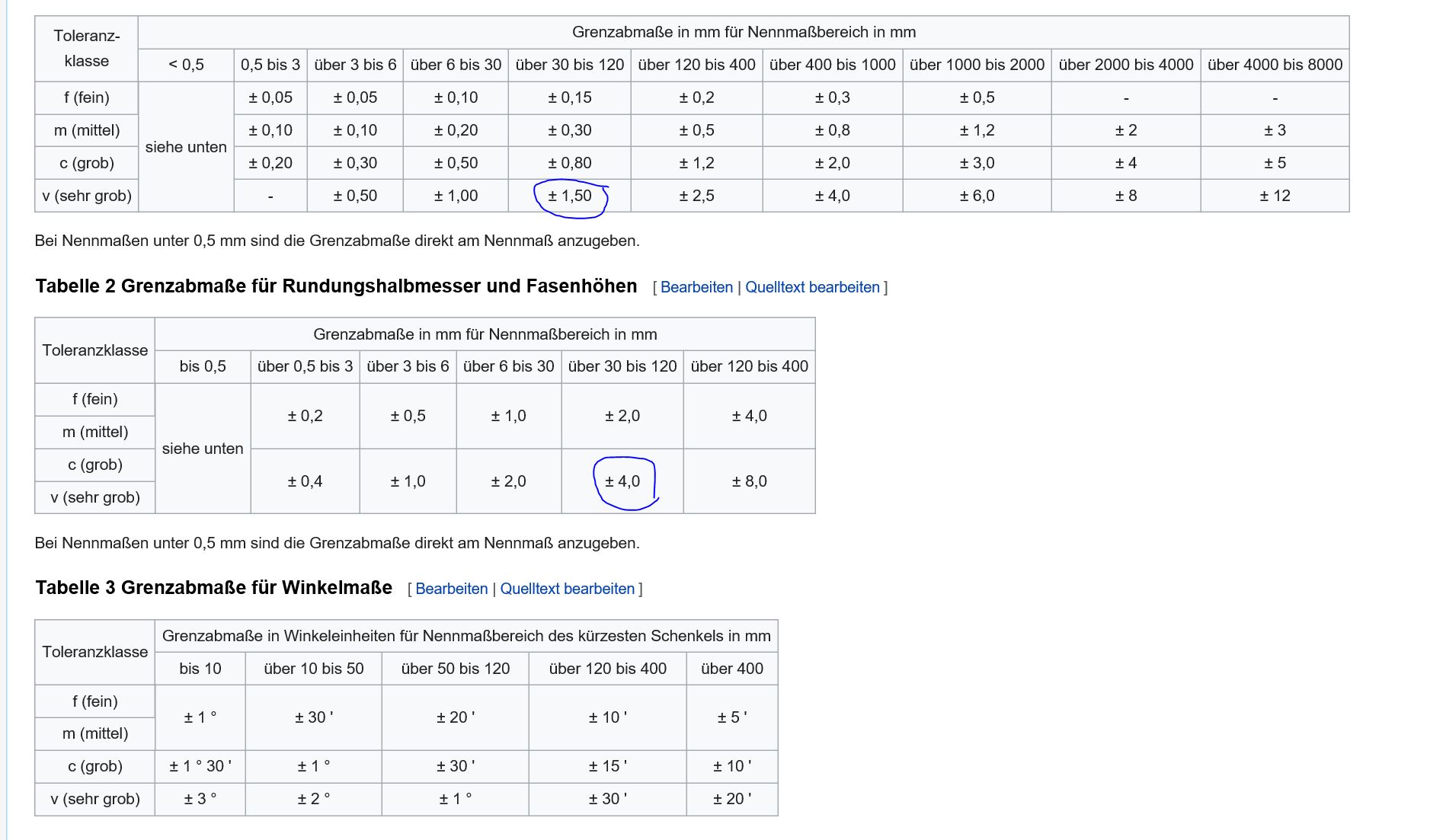

Ich hab vorhin auch mal ein paar meiner unbearbeiteten S51 DDR Zylinder verglichen. Ich habe Zylinder von BJ 81 bis 88. Leider war kein 82er Zylinder dabei. Zumindest stand das Jahr nicht drauf. Oft wurden auch nur die Kokillennummern oder irgendein verwaschenes Zeichen abgegossen.
Insgesamt hab ich den Auslass bei 8 Zylinder vermessen. Dabei schwankte das Maß von der Büchsenoberkante zwischen 31,3mm und 32,0mm. Das sind für mich Fertigungstoleranzen... Ich bin aber aus Zeitnot nicht dazu gekommen, auch die Breite der Kanäle zu vermessen.
Dabei schwankte das Maß von der Büchsenoberkante zwischen 31,3mm und 32,0mm. Das sind für mich FertigungstoleranzenFür mich auch. Aber zumindest hat lionhart einen neuen Mythos geboren....den legendären 82er zylinder. Das ist doch auch was wert.
