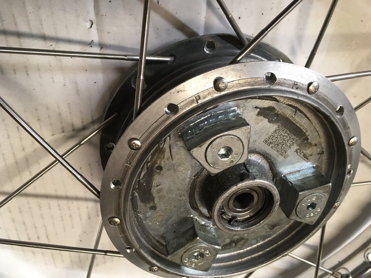

  • Hallo, ich habe ein Rad eingespeicht mit dickendverstärkten Speichen von Ronge, 1,85“ IFA Felge und Nabe vom Duo.
    Das Problem ist dass die Speichen montiert unter Spannung sitzen und sich krumm machen. Es liegt anscheinend an den Flanken der Radnabe.
    Nur die 36 Löcher in der Nabe für die Speichen nachbohren, würde nichts bringen, glaube ich. Wenn überhaupt könnte es was bringen wenn man die Löcher nachsenkt. Es sieht mir aber danach aus, dass man die Flanken nachdrehen müsste, so dass die Speichen weiter Richtung Felgenmitte können, ohne sich zu biegen.
    Hat da auch schonmal jemand Probleme gehabt?
    Grüße Karl

  • Ich habe bereits 4 Räder mit den M4 Speichen von RZT eingespeicht.
    jedesmal musste ich die Löcher in den Naben (DDR) aufbohren.
    Außerdem an den Innenseiten der Naben an jeden zweiten Speichenloch mit nem 5mm Rundkopffräser Platz für den größeren Speichenkopf schaffen.
    Drittens muss man noch außen an diesen Speichenlöchern ein wenig in dem Bereich einfeilen an dem die Speiche sonst anliegt, wenn man sie nach innen kippt.
    Es betrifft nur die 16 Speichen die von Innen nach außen durch die Nabe gesteckt werden.
    Außerdem musste ich die original DDR-Felgenringe für die dickeren Speichennippel auch aufbohren.
