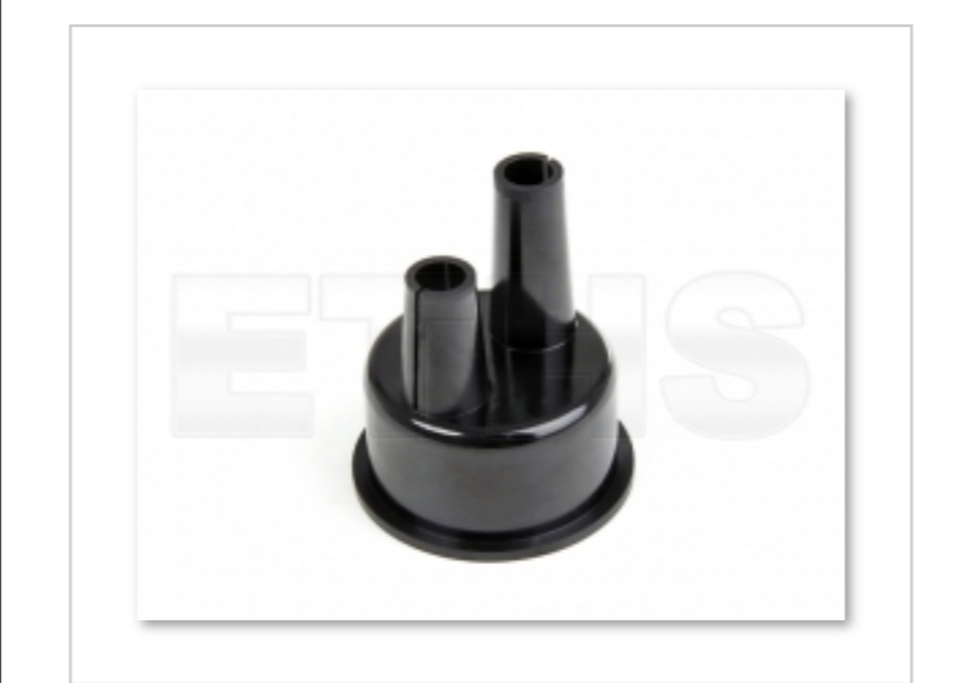

Okay t- Stück und Filu Filter mit Vlies habe ich und das andere muss dann noch umgebaut werden oder kann so verwendet werden
Von "ausreichend Luft" kann hier aber nicht die Rede sein...Vergaserdurchmesser x 5 , beim 16er z.B. wäre eine 80iger HD ideal.Mit dem oben gezeigten Gummiteil mit einer Patrone , wird max. eine 67-70iger möglich sein . Erst durch das Aufschneiden der anderen Seite und dem Einsetzen einer zweiten Filterpatrone funktioniert auch eine 80iger...Das Ansauggeräusch wird allerdings dadurch leider laut.
Deswegen lieber den originalen/1 Luftfilter umbauen. Der lufteruhigungskasten gibt da ja genug her. Einfach mal anschauen und sich selbst mal nen Kopf machen
Mit dem umbau wie auf meinem bild gezeigt hab ich im 21rvfk gaser eine 105er hd drine. Würde also schon sagen das es genug luft ist.
Genug luft bringt er ja. Aber wenn man den normalen Luftberuhigungskasten hat bei der /1 ist es besser da einen 2. Schlauch oder einen richtig dicken Schlauch anzubringen, den ganz normal hochzulegen und die Filterpatrone umzubauen und da unter zu bringen wo sie bei der /2 war. Hat so immer für einen 20er vergaser mit 105er HD genügt. Mehr braucht man an einem 63er wahrscheinlich auch nicht. Was bringt das ganze? Es ist deutlich leiser, unauffälliger und bringt in niedrigen Drehzahlen mehr Drehmoment. Simson hat nicht ohne Grund damals so einen aufwendigen Luftfilter gebaut. Es dient einfach dem Drehmoment unten raus. Natürlich hatte es auch den Grund die Lautstärke zu senken.
