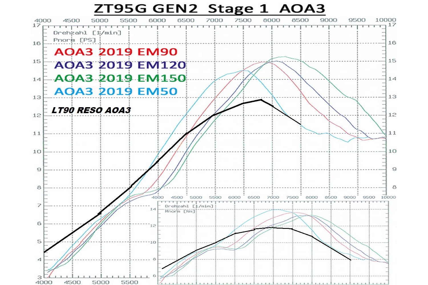

    Wenn du was breitbanduges möchtest und es mit mik fahren willst dann lege ich dir den lt60 st mit lt reso in so ans Herz, der hat schönen Durchzug und lässt sich wirklich angenehm fahren auh im soziusbetrieb
    Investiert das Geld noch mit in den auspuff und du wirst es wirklich mit dem zylinder nicht bereuen
    Natürlich fährt sich ein aoa 2 recht angenehm, allerdings nicht bei einem 60er der etwas Spitzer sein soll, das fährt sich erst bei größeren hubraumklassen echt schön, so ist zumindest meine Erfahrung
    Schau dir zum Beispiel mal das diagramm bei lt zum 60reso und zum 60st an und Vergleich die aoa2 kurven mal mit den lt reso 2012 kurven
