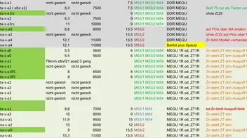

Alle 55, Serie 57, wenn du schön cruisen willst dann fräse
ns63/2/a1 Sportlich
Ns63/2/a0 TraktormässigOder halt irgendwas anderes.
