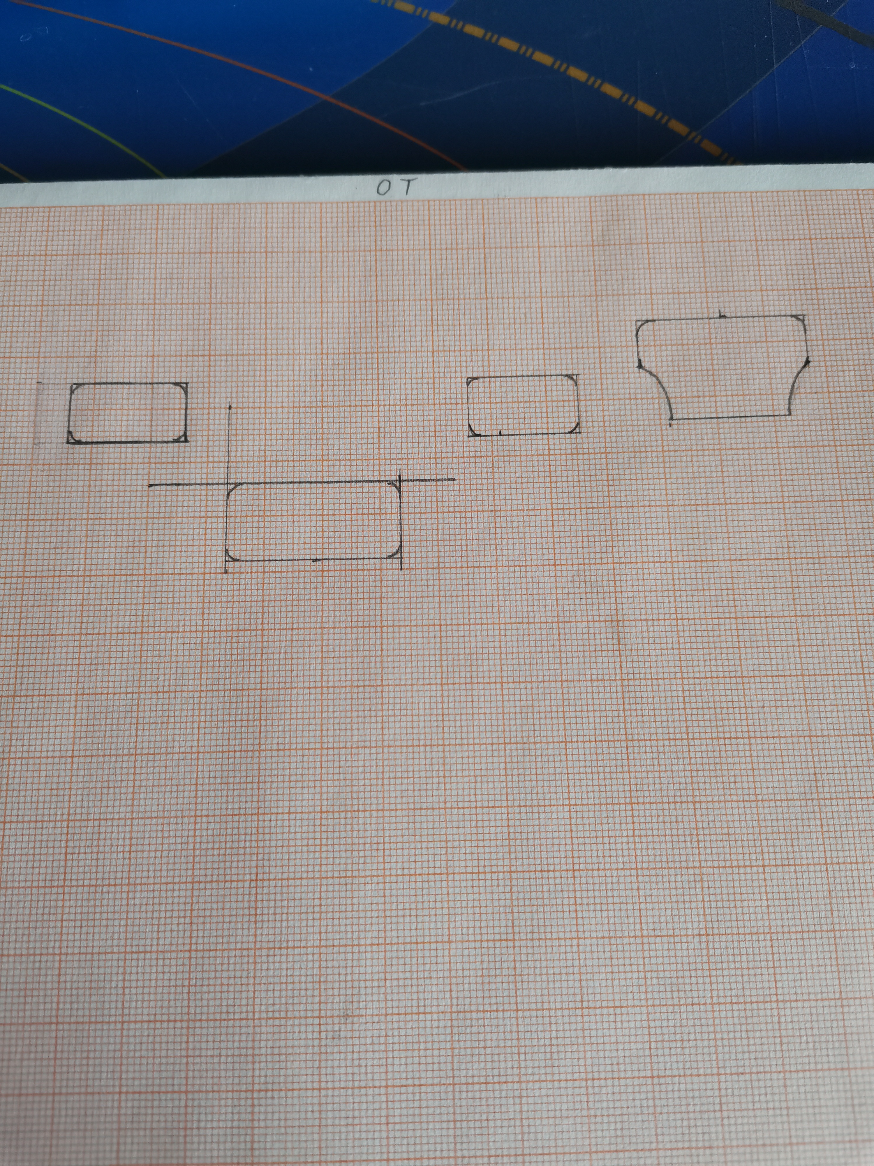

Neue Portmap fertig

20mm breite Überströmer stellen dich vor weniger Herausforderungen, als 24mm breite Strömer.
Wenn du 20mm sauber umsetzt, ist das für den Anfang schon eine Leistung.Breiter ist (selbst bei einer AOA-Auslegung) förderlich, aber fang lieber etwas kleiner an.
20mm behalte ich bei.
Vergrößern kann man ja immer noch. -
