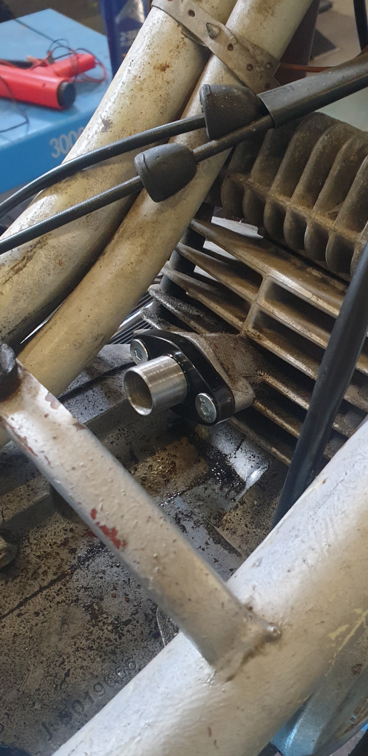

  • Hier mal ein Bild vom 21er Polini CP Vergaser mit Klemmflansch. Man braucht den Adapteranschluss für den Simson Zylinder und eine Tuning Ansaugmuffe. Von der Ansaugmuffe muss man den Gummirand am Anschluss der Airbox / Dreieckskasten abschneiden. Den Gasbowdenzug musste ich eh anpassen. Der für Choke hat gepasst ( Magura Armatur ).
