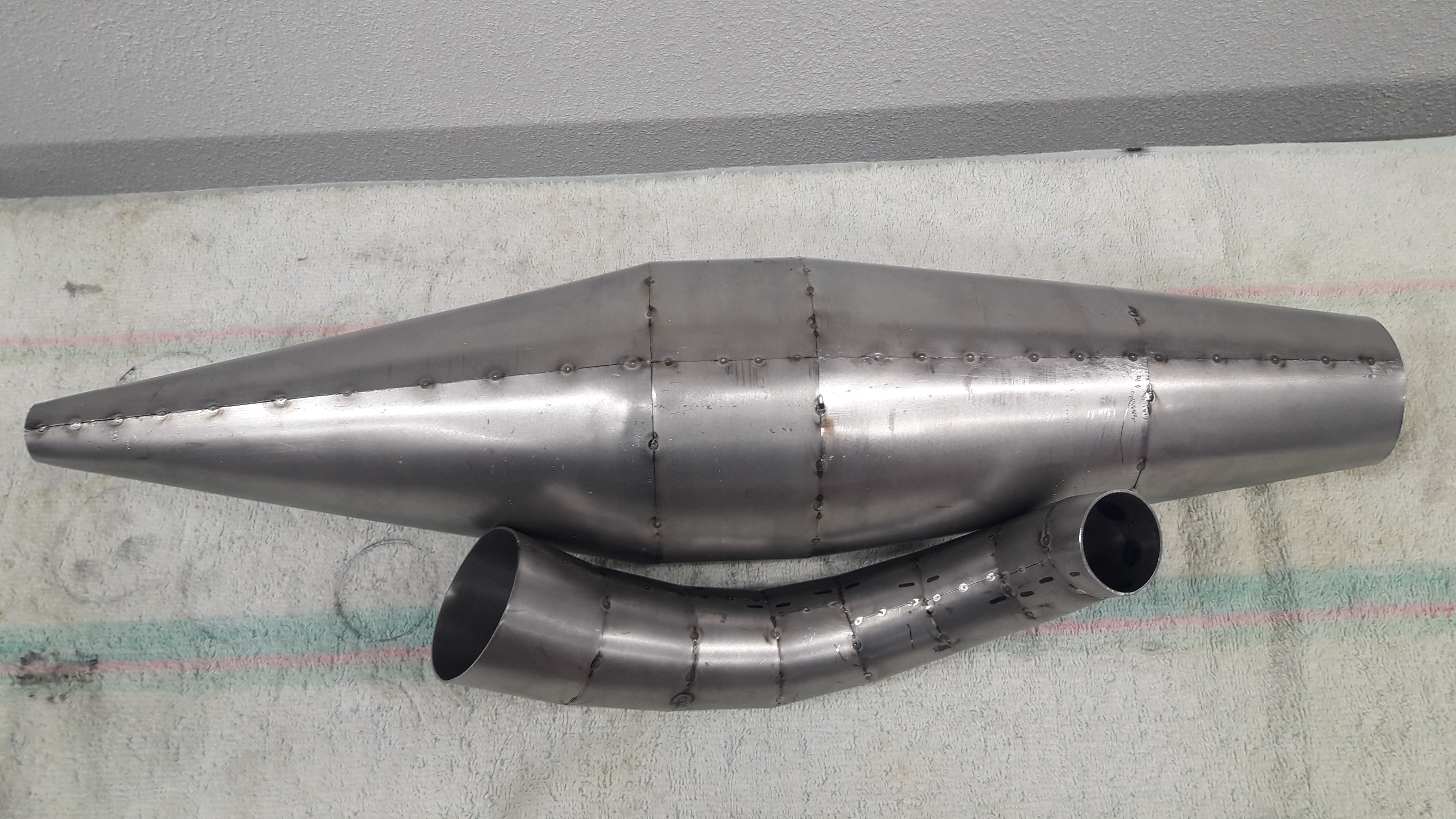

Ich musste 1mm nehmen 😱 richtig doof geht der GK.
Das geht wunderbar- vorrausgesetzt man hat etwas Geduld und Spucke!
Kann auch nicht meckern über 1mm Blech. Geht sehr gut.
Solange es schwarzes ist, probier das mal mit VA oder TI.
Das stimmt. VA 0,8mm war ähnlich wie 1mm schwarz.
Man könnte die Segmente kürzer konstruieren. Dann sollte es machbar sein, oder?
Für mich als absoluten Anfänger aber kommen andere Werkstoffe aber eh nicht in Frage.Gesendet von meinem SM-J710F mit Tapatalk
Da hast du Recht, ich meinte die Problem Stil hauptsächlich auf einteilige Gegenkonen bezogen.
