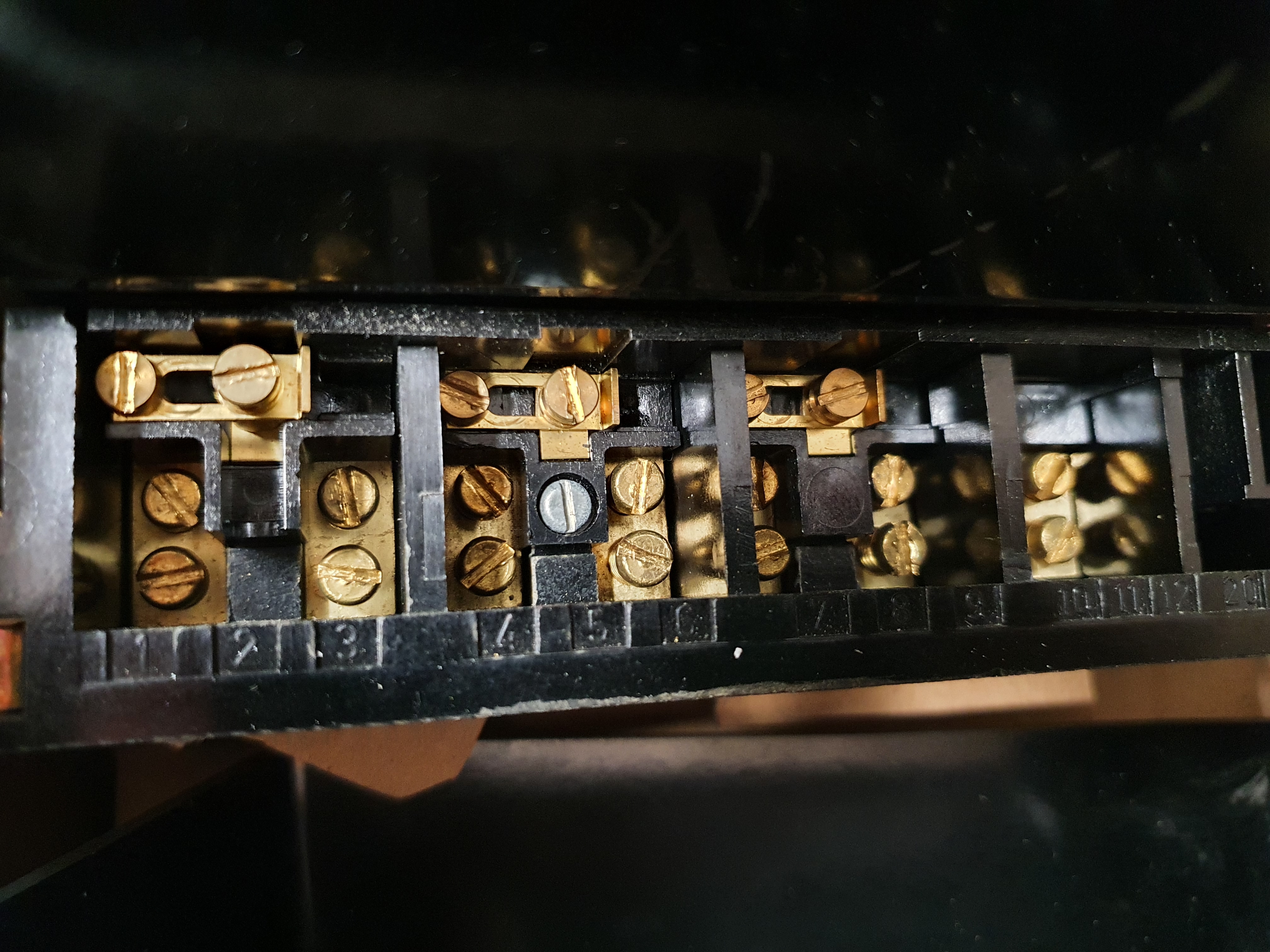

Das wäre der alte derzeit abgeklemmte Zähler
Und so der neue
Na dann bleibts dabei, siehe #2.
Also 1 auf 1, 3 auf 3, 4 auf 10 und 6 auf 12. -
