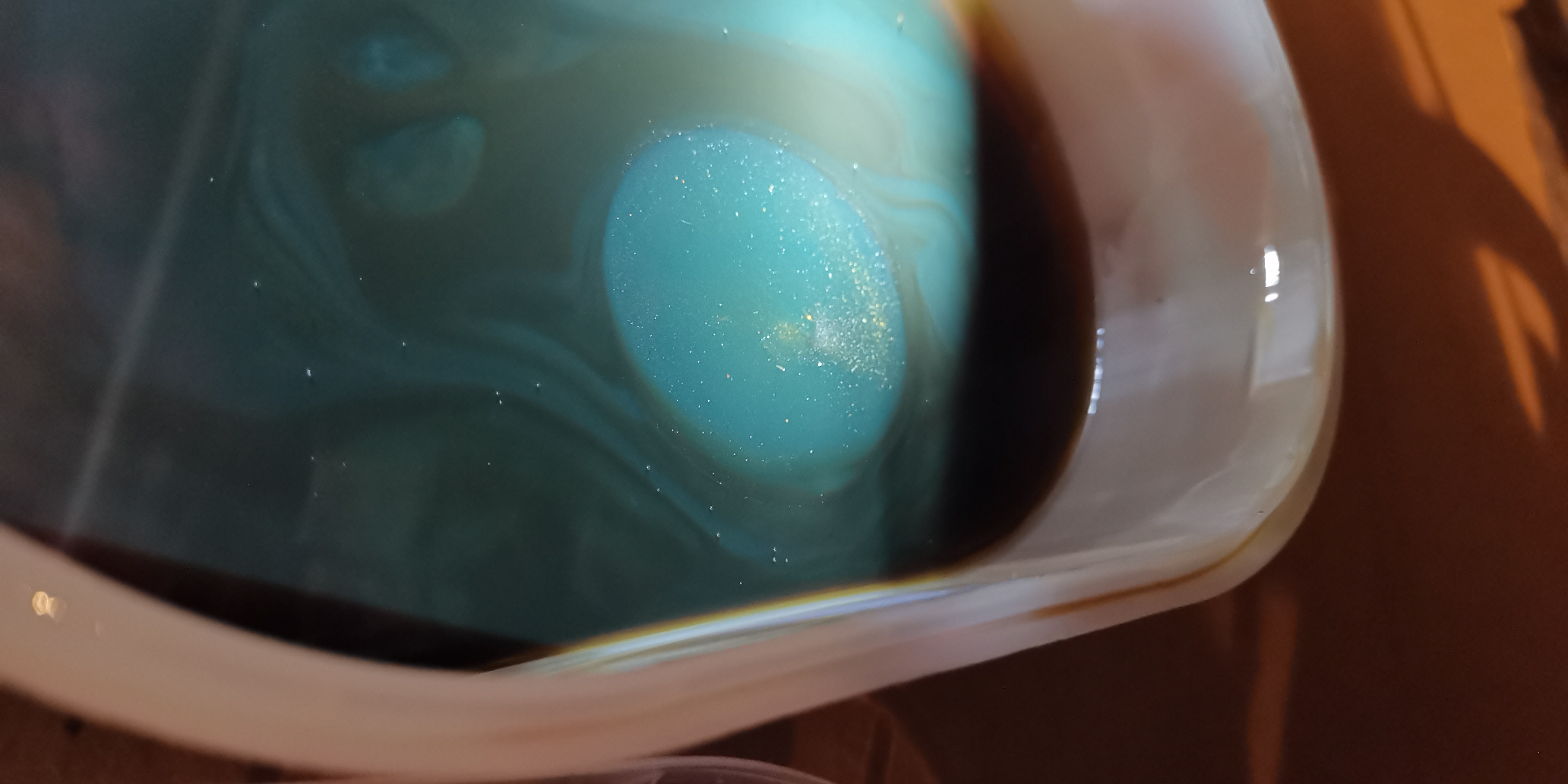

Grad hab ich noch richtig Angst bekommen, weil als ich die Überlaufschraube aufgemacht habe und nochma Öl rausgekommen ist kleine Metallpartikel zu sehen waren.
Vermute mal ein richtig schlechtes Zeichen.Weiß grad nicht so genau was ich weiter machen soll. Hab auch noch den mega Stress in der Uni. Überfordert mich etwas und überlege sie einfach zu verkaufen... Doofe Idee?

Ohh! Na das sind ja brisante news. Das würde die Späne erklären. Wenn da zu wenig Öl drin ist dann hat man halt sehr viel Abrieb. Hm, mal sehen. Glaube ich bring sie lieber in ne Werkstatt. Traue mir das selbst nicht mehr zu, ich hab Angst das Getriebe /den Motor zu schrotten.
Was denkt ihr? -
