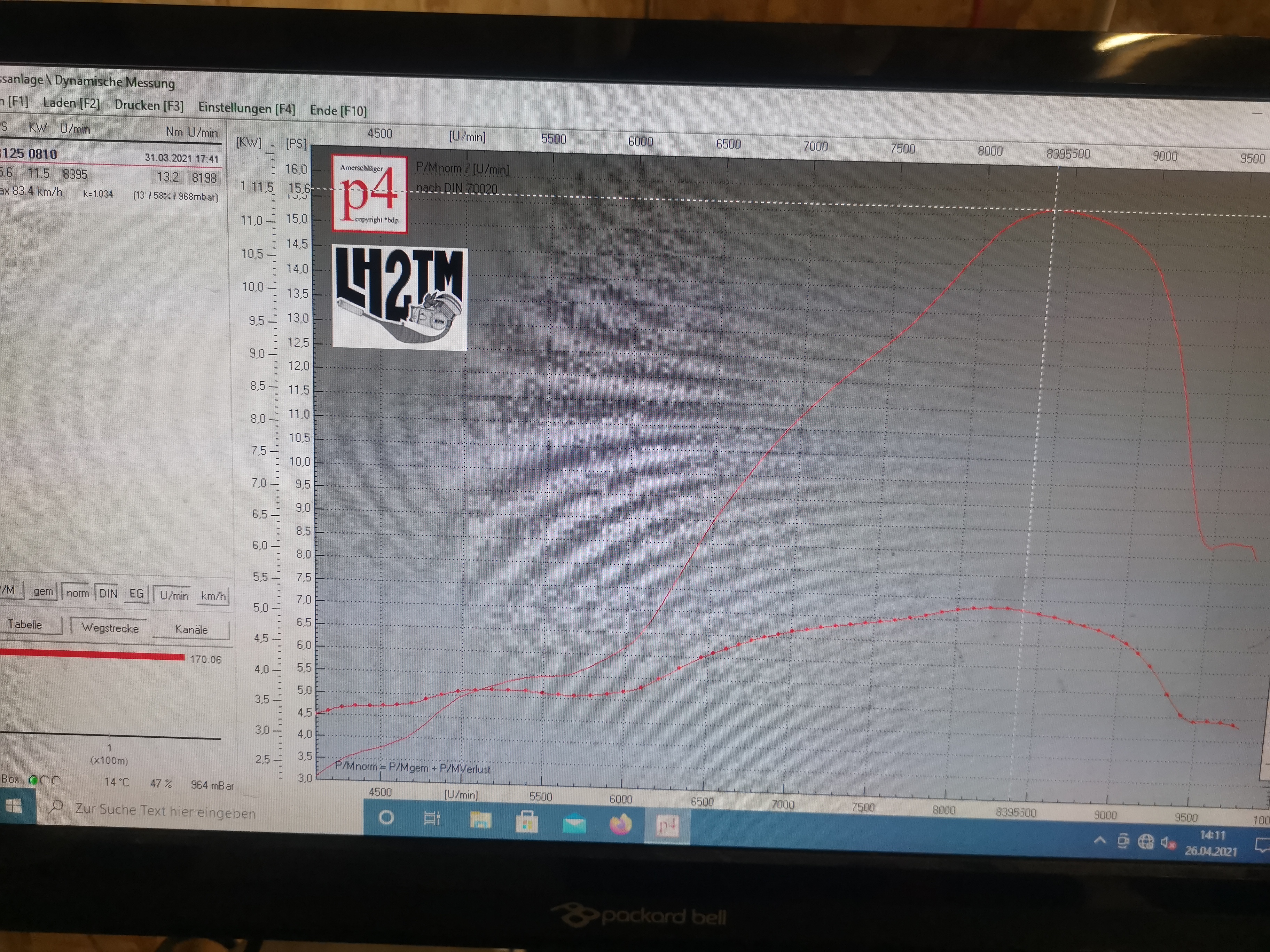

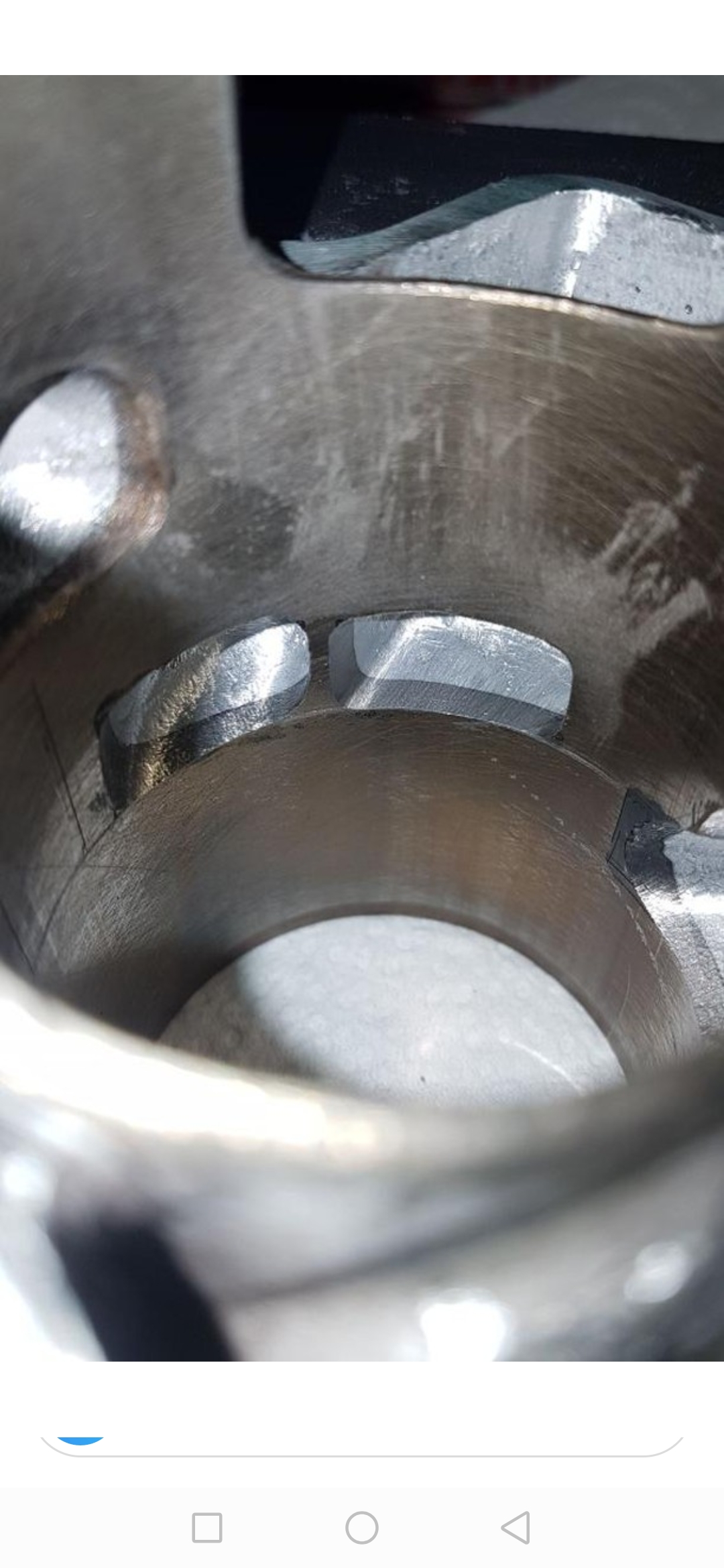

  • Ich würde mich garnicht zu sehr an den Steuerzeiten aufhängen. Hab einen 85/4 mit 193/132/165 gebaut und das Teil hat 13,2NM mit DailyRace SP und VM20 bei 8200 Umdrehungen, was ich bei den sehr hohen SZ nie gedacht hätte.
    Hier das Diagramm dazu:
    Zylinder sieht man hier:
    Ist eigentlich nichts spektakuläres.
  • Dankeschön, ich finde richtig das du auch bilder und ein diagramm reingestellt hast, sehr geil.
    Alles schön und gut, aber wie sieht es mit der Bandbreite aus bei dem Motor?
    Sind knapp 2700Umin.
    Mit nem AOA mag das vertretbar sein, aber für den SP ist das doch etwas mager.
