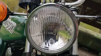

  • Nee is gleich . Hast du ein Bild davon? Steht der vorn über den Ring hinaus wie bei HS1? Bei AKF hatte einer geschrieben das Standlicht könnte man nicht wechseln. Der hat sicher zwei linke Pfoten. Der Kunststoff Einsatz is sicher auch nur rein gedreht .

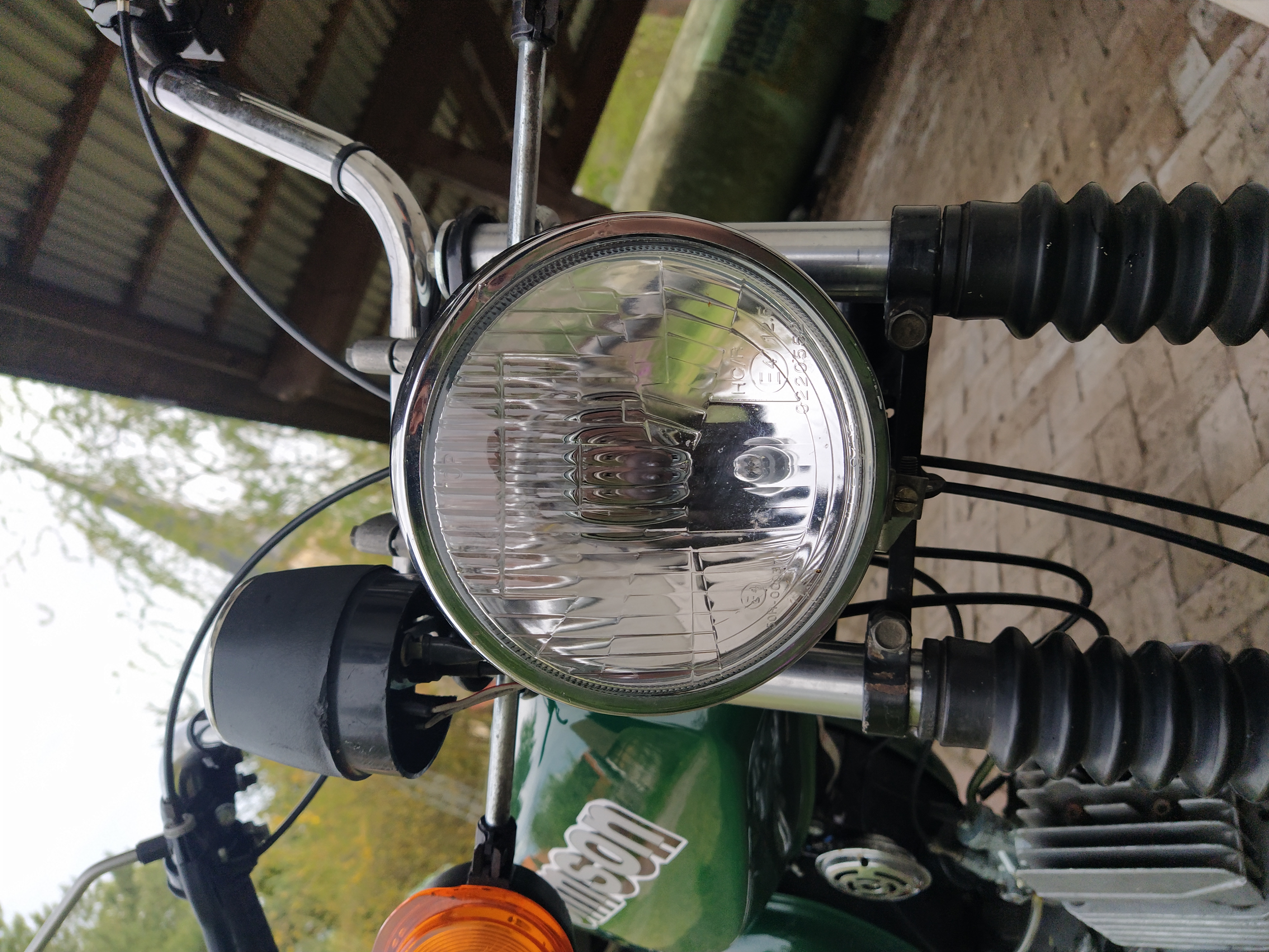

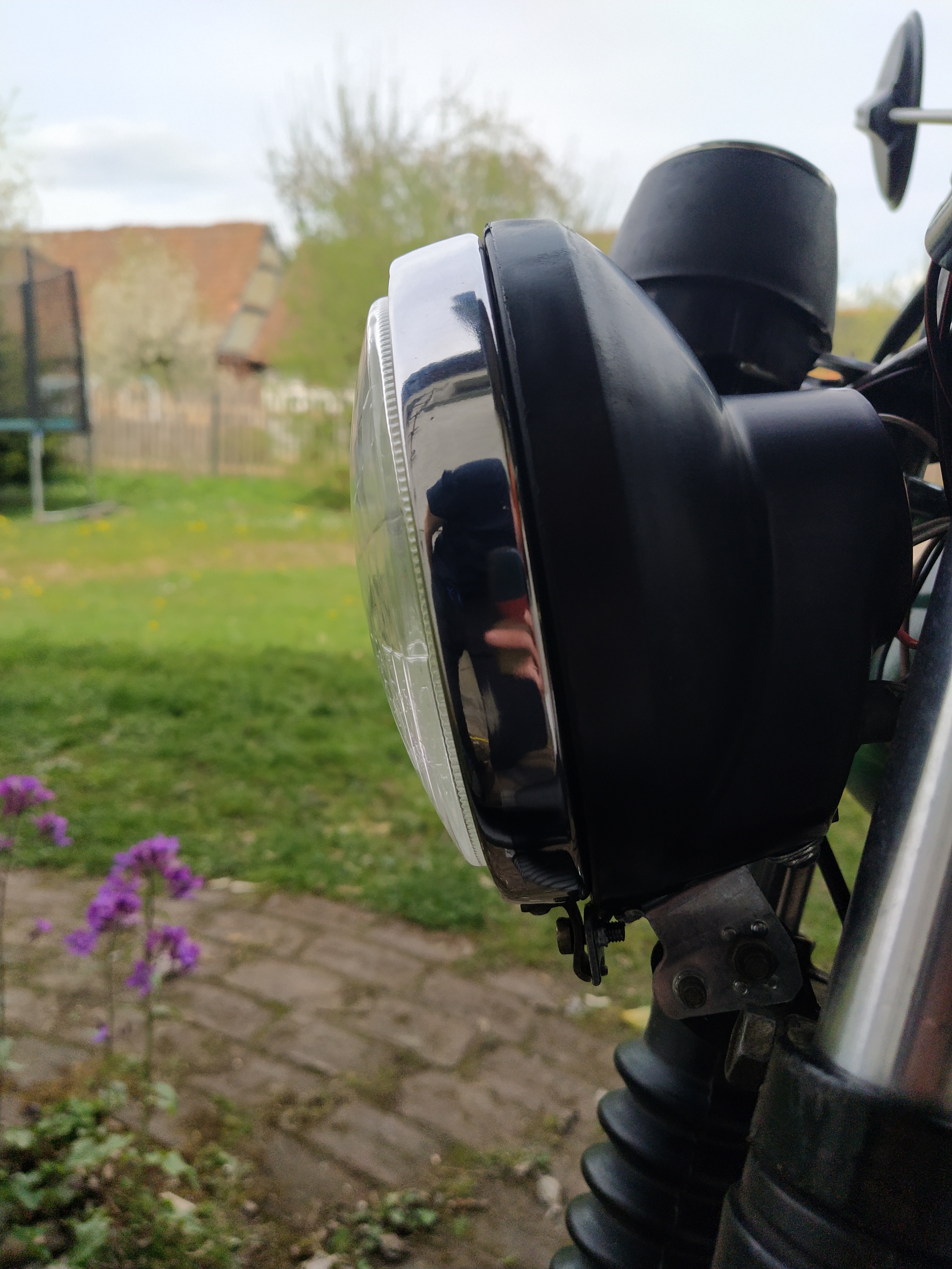

  • Sooooo.
    Bei mir schaut es so aus:

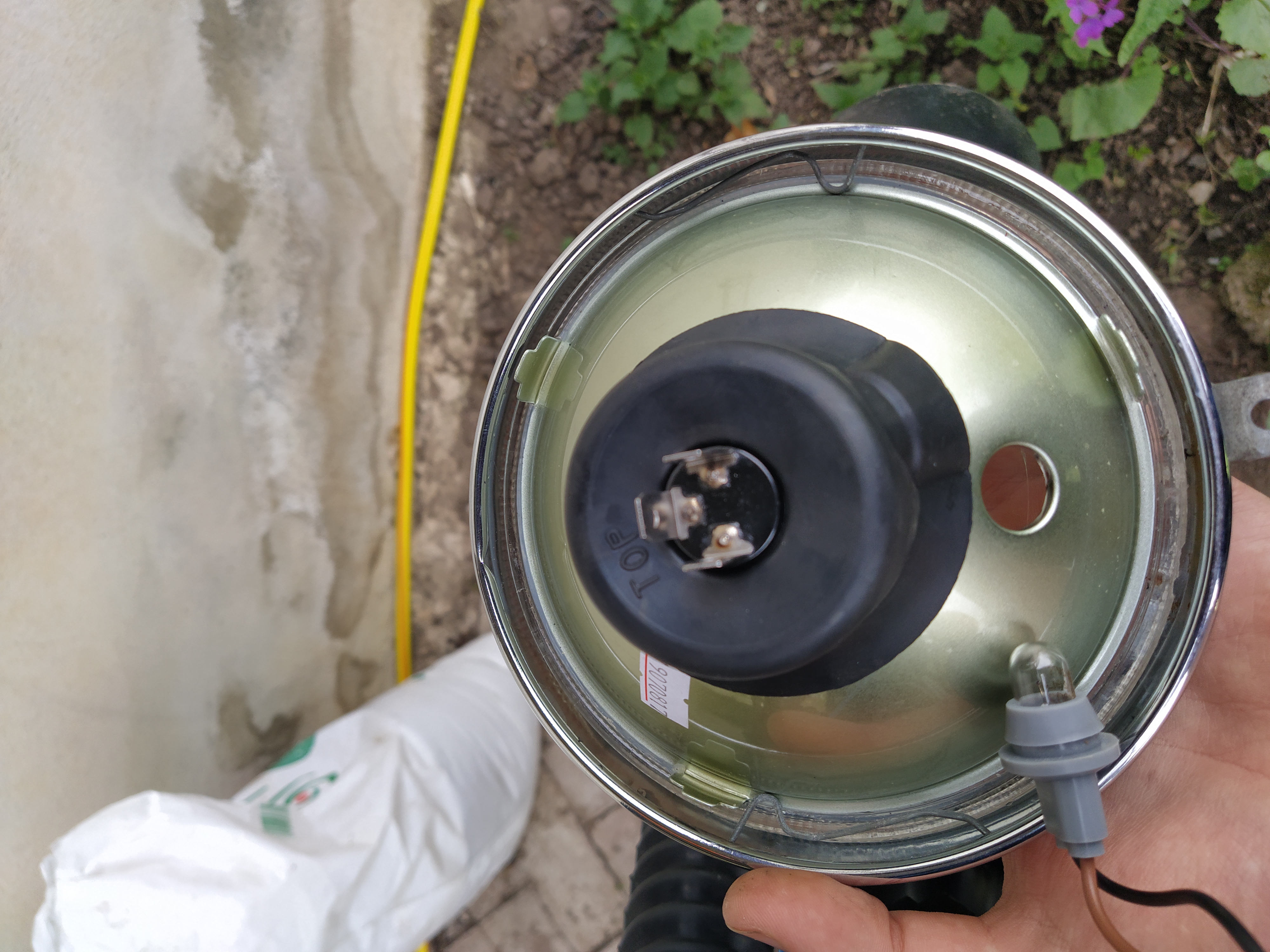

    Standlichthalterung und der Anschluss für H4:
    Dazu muss man sagen, dass die Originalen Kabelschuhe von Simson nicht auf die Steckverbinder vom H4-Sockel passen, deshalb gibt es schon im Set dabei einen Passenden Stecker, wo man gleich alle 3 Anschlüsse bedienen kann. Bloß der hat dann nur "rohe" Kabelenden. Ich habe das Problem gelöst, indem ich die einfach auf alte Steckverbinder aufgelötet habe, die dann wieder auf die noch vorhandenen Simson-Kabel gepasst haben, schaut dann so aus:
    (nicht schön, aber geht und sieht eh keiner :ph34r: )

  • Nino für die nächste Verkabelung empfehle ich dir die passenden Kabelschuhe als "Zunge" aufzupressen.
    Die passen dann in die vorhandenen Stecker und du brauchst nicht löten.
    Sowas hier z.B.:
    https://www.amazon.de/St%C3%BCck-Kab…l/dp/B007RBCMEC
    Aahhh, dachte mir schon, dass es da noch "elegantere" Lösungen als meine gibt. Naja, hält jetzt schon seit 5000 km, wird auch noch ein Weilchen halten. Als Jugendlicher kommt man manchmal auf relativ ungewöhnliche Lösungen...
