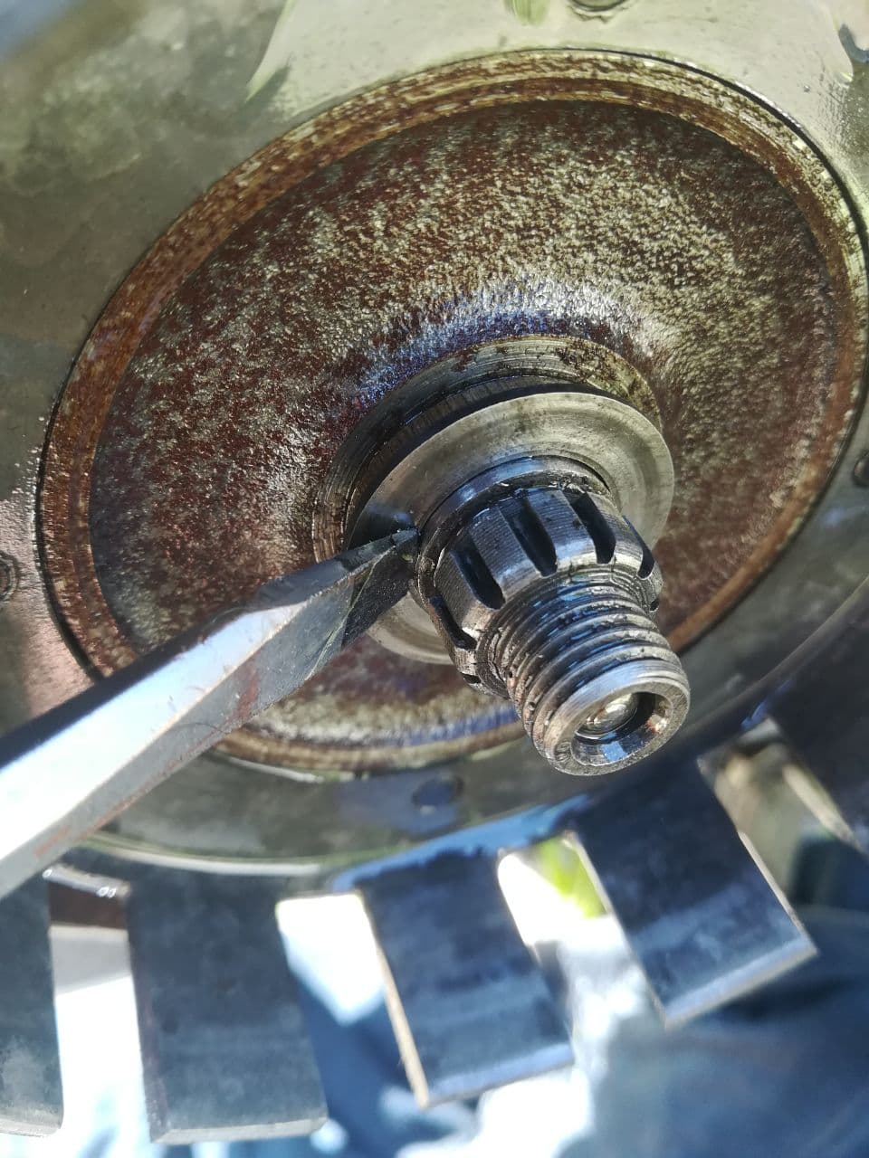

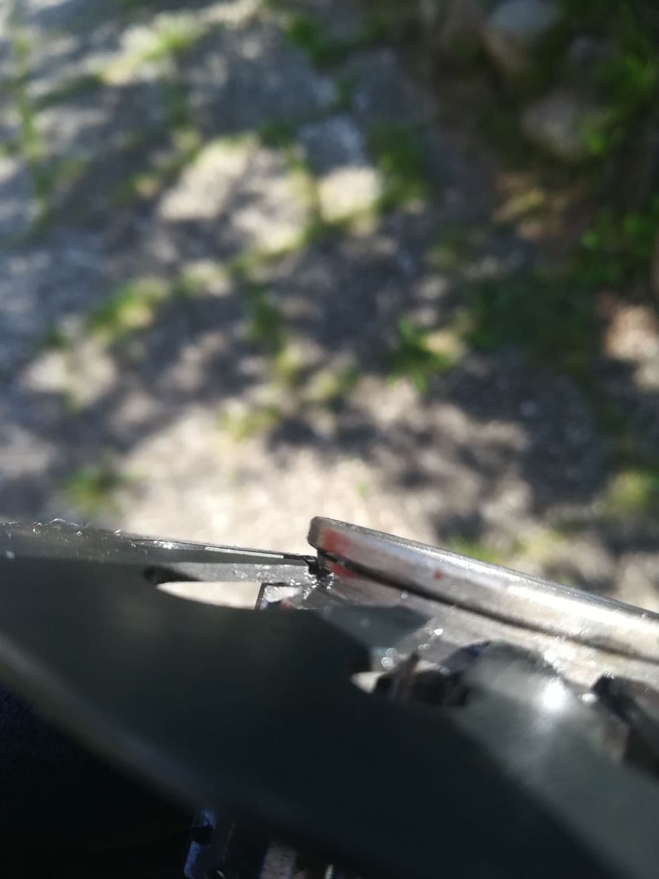

  • Also ich habe jetzt mal die Kupplung auseinander genommen. Hier ist ein Video zu dem Spiel des Kuplungskorbs (
    Externer Inhalt youtu.be
    ) und hier ein Bild von der Anlaufscheibe und dem zu großen Abstand zur Nut.
    Beim kontrollieren der Kupplung habe ich die Reibscheiben etwas hin und her gebogen, wie es in einigen Videos beschrieben wird, und dabei ist eine gebrochen. Außerdem haben die Kupplungsscheiben auch etwas Korrosion. Heißt ich bestell jetzt erstmal ein neues Kupplungspaket bzw. Reib- und Kupplungsscheiben.
    Frage: Es wird nur die Anlaufscheibe zwischen Kupplungskorb und -paket gewechselt(aktuell 1,4mm verbaut)!? Und kann man hier auch 2 nehmen? Die Zwischen Lager und Kupplungskorb bleibt bei aktuell 1,2mm!? Die Tellerfeder ist auch durch. Lohnt es sich eine "Sport-Version"(1,6mm und 1,8mm) zu kaufen oder reicht die normale mit 1,5mm?

  • Frage: Es wird nur die Anlaufscheibe zwischen Kupplungskorb und -paket gewechselt(aktuell 1,4mm verbaut)!? Und kann man hier auch 2 nehmen? Die Zwischen Lager und Kupplungskorb bleibt bei aktuell 1,2mm!? Die Tellerfeder ist auch durch. Lohnt es sich eine "Sport-Version"(1,6mm und 1,8mm) zu kaufen oder reicht die normale mit 1,5mm?
    Die Anlaufscheibe zwischen Korb und Lager muss so gewählt werden, dass die Verzahnung vom Korb und die Verzahnung vom Primärritzel mittig gegenüberstehen. Ursprünglich hieß es in Ratgebern, dass dort immer eine 1mm Scheibe hin soll. Aber heute ist man schlauer und man schaut eben danach, dass sich die Verzahnungen mittiggegenüber stehen.
    Kannst bei Bedarf auch 2 Scheiben nehmen. Ist nicht Ratgeber-Konform, aber es funktioniert. Die Scheibe zwischen Korb und Kupplungspaket musst du größer wählen. Kommst vermutlich mit einer Scheibe nicht hin. Ist es möglich, dass deine Messingbuchse von Korb mal abgedreht wurde? Weil sonst kann ich mir diesen großen Abstand zwischen Kupplungswelle und Nut nicht erklären. Beim 2radgeber siehst du im Video schön, dass die Kupplungswelle ganz leicht hervorstehen muss. Dann werden auch 0,3-0,4mm Spiel im Kupplungkorb erreicht.
    Wenn du sicher bist, dass die TF durch ist dann lohnt sich bei einem Serienfahrzeug nur die 1,5er und 1,6er TF. Eine 1,8er würde ich nie verbauen. Dann lieber eine Reibscheibe mehr. Mit der 1,6er TF geht deine Kupplung schwerer zu ziehen, hält aber auch etwas länger, da die Beläge stärker aneinander gepresst werden.
    Die 1,5er TF ist am leichtesten zu betätigen und dadurch halten alle anderen beteiligten Teile ein Müh länger als bei einer 1,6er TF.
    Am Ende kannst du aber die 1,5er oder 1,6er TF bedenkenlos verbauen.Nur eben NICHT die 1,8er.

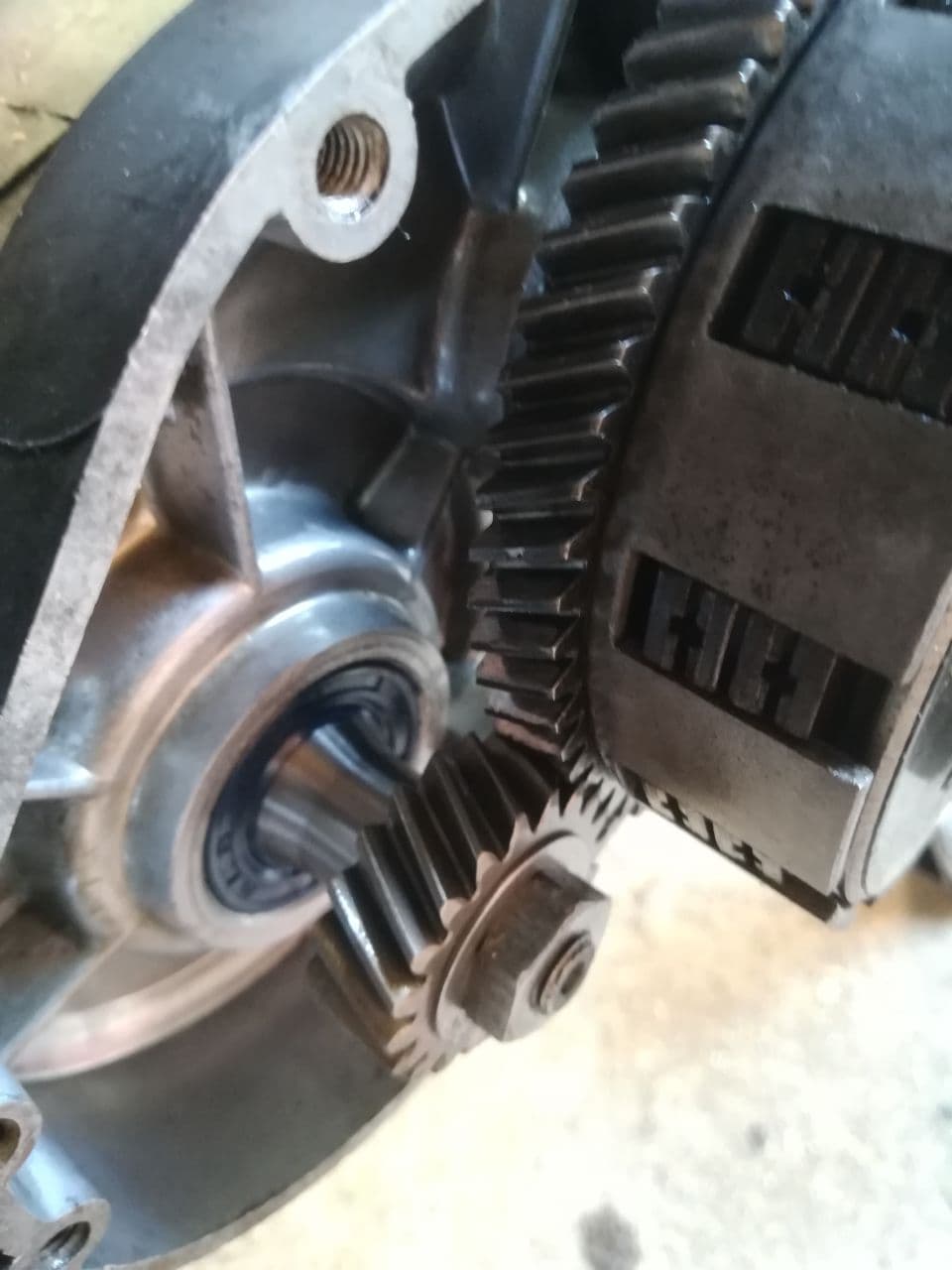

  • Auf dem Video sieht es aus als wäre ein 70er Kupplungskorb mit einem 50er Ritzel kombiniert worden. Das würde die Geräusche erklären. Mach mal ein Detailbild vom Zahneingriff von Ritzel und Korb. Zähle mal die Zähne an Korb und Ritzel.
    Das Ritzel hat 20 Zähne und der Korb 65. Ich werde die Tage die neuen Teile verbauen und dann nochmal ein Detailfoto machen.
