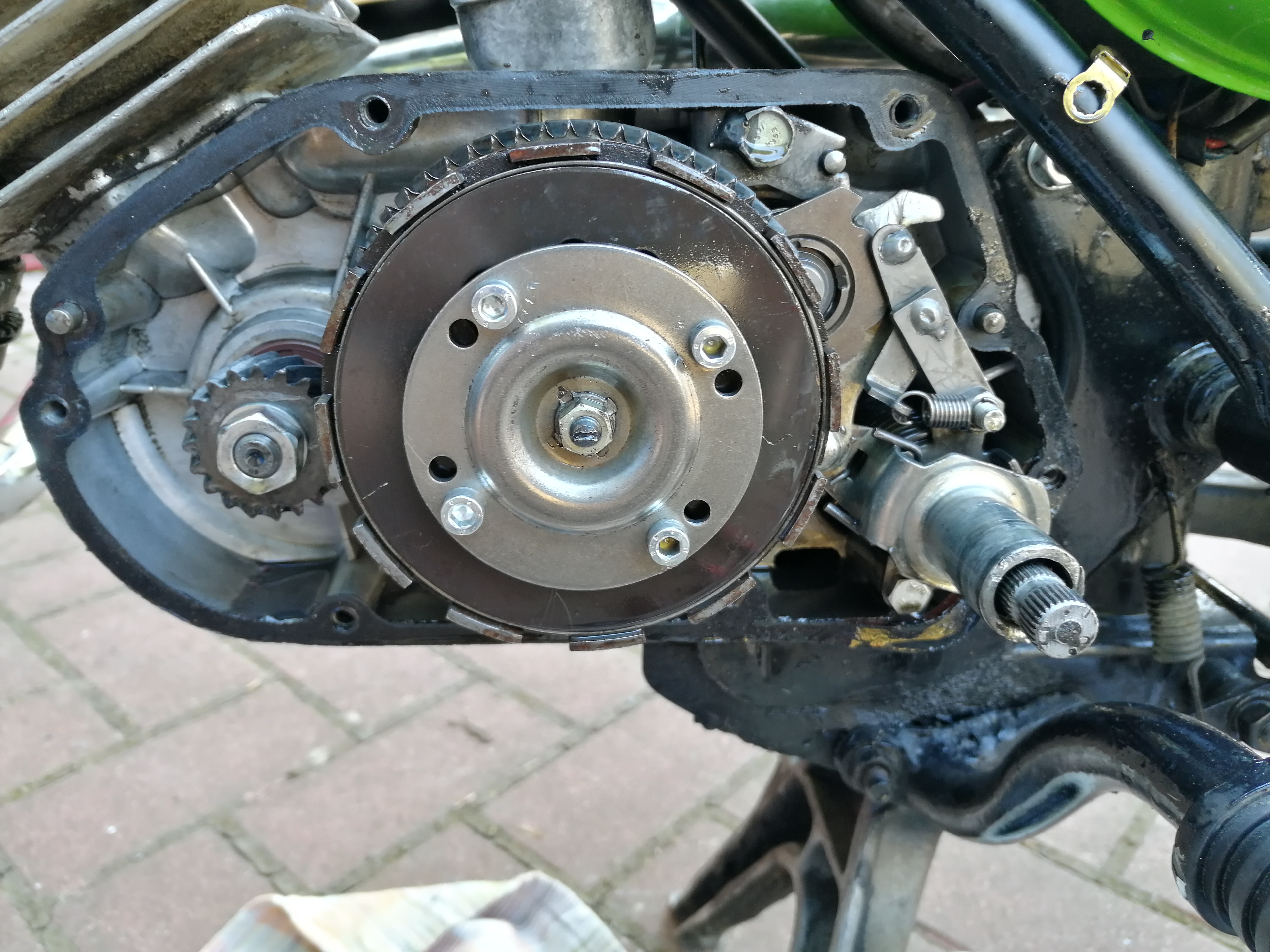

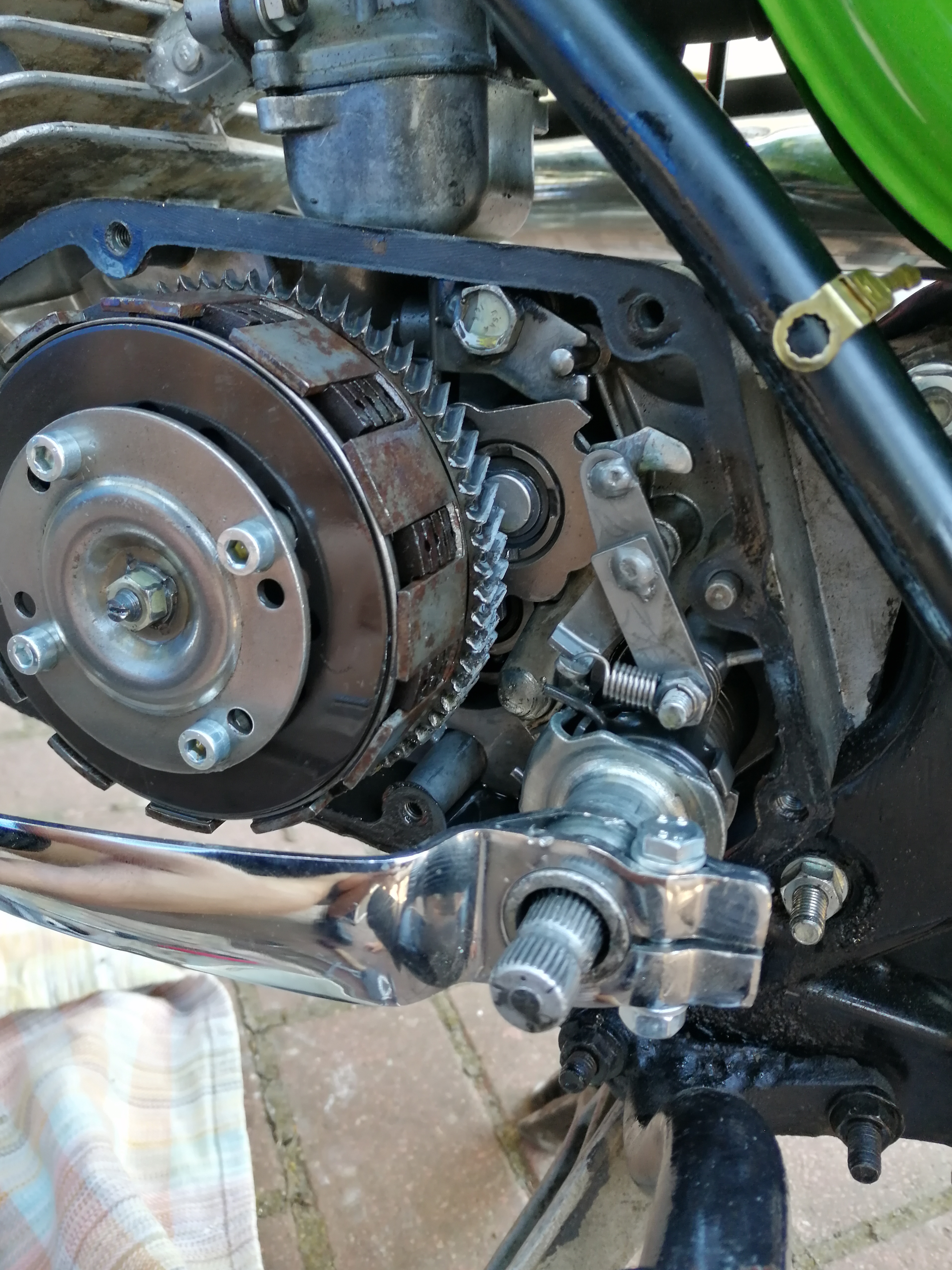

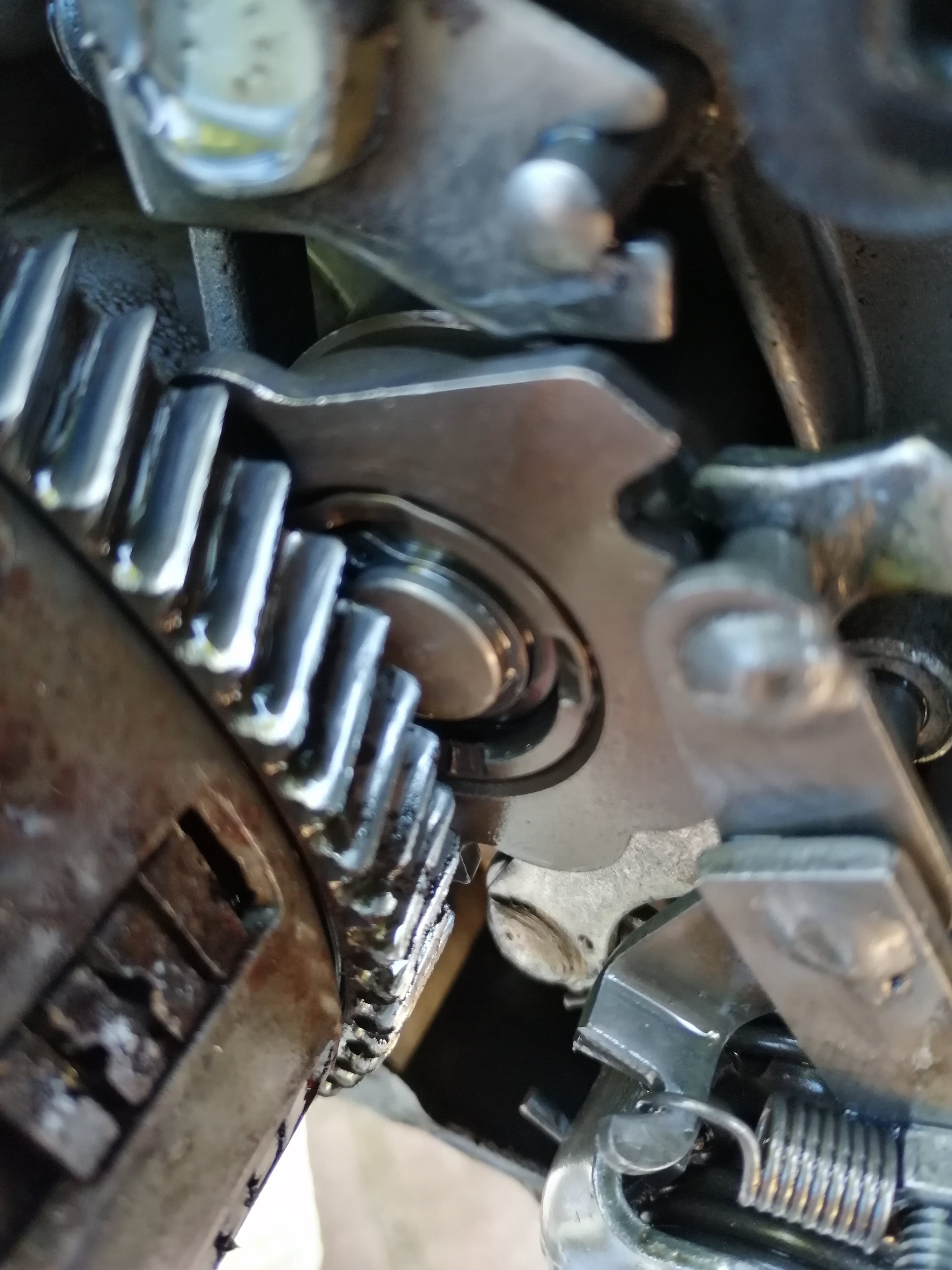

  • So, den Getriebedeckel habe ich abgeschraubt. Sieht soweit alles oke aus, das Zahnrad ist ein wenig Spitz gelaufen. Aber der Sicherungsring und auch die Feder sind nicht abgesprungen.
    Ich kann auch tatsächlich den 1. Gang einlegen und richtig gut sehen wie er wieder rausspringt. Hoch schalten geht garnicht, scheint irgendwo zu klemmen ? Vermutlich muss ich wirklich die Ziehkeilwelle einstellen ?
    Ich habe noch mal ein paar Bilder mit angefügt. Vllt seht ihr ja was auffälliges.

  • Ich will jetzt ja kein größeres Fass aufziehen, aber wo sind denn die Sicherrungsbleche an der Druckplatte hin :ph34r:
    Oder ist das gängige Praxis die Schrauben mit Loctite o.ä. zu sichern?
    Warnung: Simson kann süchtig machen :rockz:
  • das Zahnrad ist ein wenig Spitz gelaufen.
    Was eine starke Untertreibung ist, der ist fertig.
    Inbusschrauben und Sicherungsblech macht sich nun mal schlecht.
    Hoffentlich ist da loctite drunter...
    Na ja auch egal, muss eh auf bei den zustand der Primärzahnräder
    Wie viel Spiel hat denn die Schaltwalze ?
    Sieht so aus ob zwischen Schaltwalze und Sicherungsring deutliches Spiel wäre.

    Ja ich denke da ist ein Spiel von einem Millimeter.
  • Da sollte so wenig wie möglich Spiel sein.
    Auch die frage, wie sieht es mit den Spiel vom Schwenkhebel aus, also hat der übermäßig Spiel, in der Schaltwalze, im Gegenlager und die Gabel am Ziehkeil ?
    Primär ersetzen, dann das Axial-spiel auch richtig einstellen.

  • Was hat denn das Axialspiel des Primär-Zahnrads mit dem Spiel von der Schaltwalze zu tun- NICHTS, nicht mal ansatzweise.
    Das Axialsiel der Schaltwalze muss man per Ausgleichsscheiben auf nahezu Null reduzieren, so das sie noch leicht gängig ist.
    Das Spiel des Primär-Zahnrad auf 0,3mm einzustellen mittels Ausgleichsscheiben wie im Video

  • Bin vlt ein wenig spät dran, aber ich arbeite auch schon seit geraumer Zeit nicht mehr mit Sicherungsblechen auf der Kupplungsseite. Nen schöner Tropfen Schraubensicherung drauf...hält.
    Schaltung einstellen kann manchmal echt nervig sein. Die Schwaltwalze sollte so wenig Spiel wie möglich haben. Gern da mal zwei, drei Ausgleichsscheiben mehr bestellen und probieren. Sollte sich nach dem Ausgleichen allerdings immer noch leicht drehen lassen.
    Der Sicherungsring auf der Walze hat zwei Seiten. Eine ist abgerundet und eine ist flach. Die runde Seite muss zur Schaltwalze hin zeigen, die flache davon weg. Somit kann der Sicherungsring nicht so einfach runterrutschen. Den Sicherungsring könntest du auch gleich mit ersetzen.
