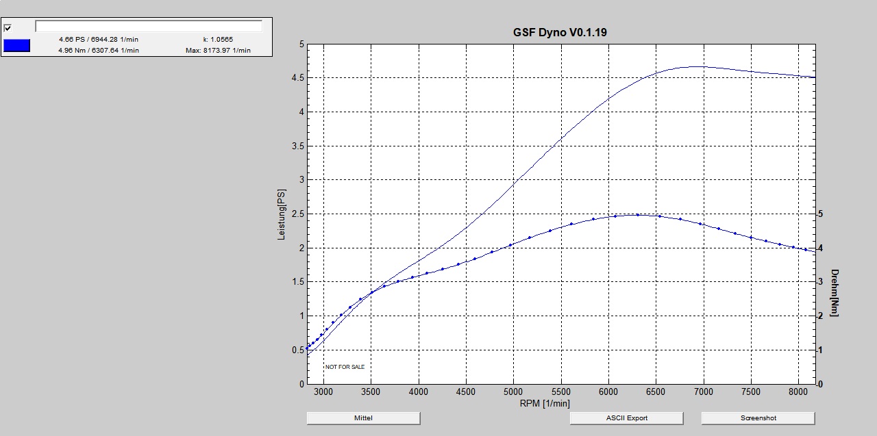

    Ich habe das Ganze mal mit dem GSF Dyno ausgemessen, die Kurve schaut mMn sehr angenehm aus (über absolute Leistung lässt sich streiten, ist eh am Rad gemessen)

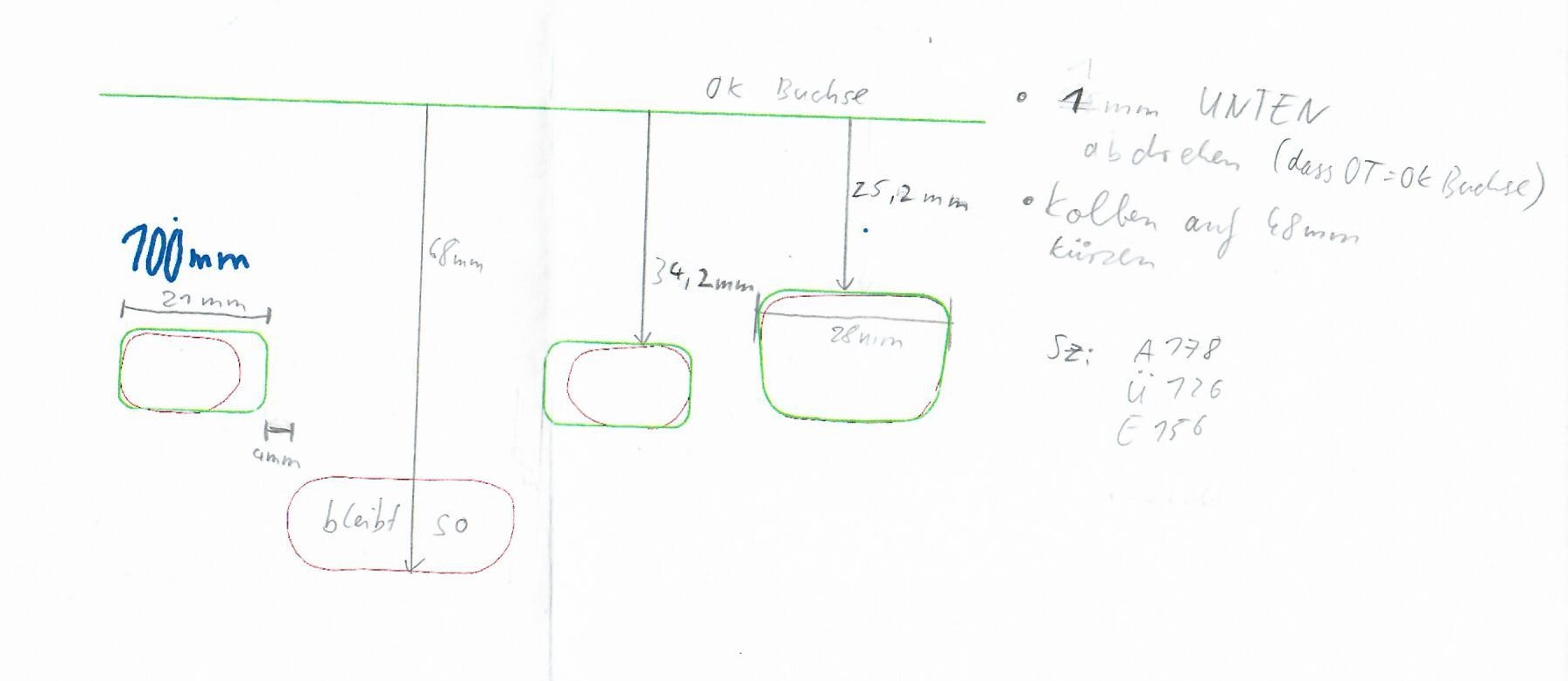

    Dann mal fix eine Portmap gezeichnet, die grünen Markierungen sind die neuen:
    Die Steuerzeiten bleiben augenscheinlich so wie sie sind, trotzdem drehe ich den Zylinder unten soweit ab, dass der OT bei der OK Buchse ist, weil ich die bisherigen Bearbeitungen mit Schlüsselfeilen gemacht habe (auch an den Überströmern, dementsprechen asymmetrisch war das Spülbild :wallknocking: ) und dann die Kanäle soweit nachsetze, aber diesmal mit einem Winkelfräser.
