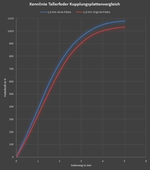

  • Dass es bei Fertigungstoleranzen der Tellerfedern im nicht vorhandenen Bund der Kupplungsplatte auch nicht zu Verspannungen kommen kann ist klar. Es ist jedoch davon auszugehen, dass der Effekt eher beiläufig zum tragen kommt und nicht beabsichtigt war. Die Problematik mit den zu großen Außendurchmessern ist doch generell gar nicht bekannt.
    Was jedoch passiert, wenn die Feder keine definierte Abstützung am Außenring erhält sieht man hier im Diagramm. Vermessen wurde eine 1,6mm neue Feder, einmal flach aufgelegt und einmal in der originalen Kupplungsplatte mit Auflagering. Die Federn, welche von Haus aus schon eine viel zu hohe Federrate haben werden dadurch noch härter und die Betätigungskräfte am Kupplungshebel steigen noch weiter an.
    Zielführend wären hier Federn welche eine kleiner Federrate haben eventuell mit nur 1,4mm Stärke, dass reicht bei 90% aller Kupplungen aus, denn das übertragebare Moment wurde durch die geänderten Kupplungscheiben, welche einen höheren Reibwert als die Pneumant-Scheiben haben, sowie eine vollständige Lamelle am Beginn und am Ende des Kupplungspaketes und eine fünfte oder sechste Scheibe so stark gesteigert, dass derart große Anpresskräfte überhaupt nicht mehr notwendig sind.
    Die Zentrierung der Feder ohne Außenbund ist ebenso ein Mango, denn bei Planlage erfolgt keine Zentrierung der Feder über die Nabe des Mitnehmers, weil die Zungen der Feder einen 2mm größeren Durchmesser ergeben als die Nabe selbst hat.
  • Hallo!
    Da hast du recht- wir haben unsere Kupplung ohne diese Aussenzentrierung gebaut um Platz (Bauhöhe) zu sparen, dass die sich jetzt dort nicht verspannen kann ist ein "glücklicher Nebeneffekt".
    Den 2mm größeren Durchmesser haben die Zungen aber nur im unbelasteteten Zustand- gespannt (also eingebaut und in Arbeit) ist der Durchmesser fast identisch zum Mitnehmer.
    Sicher, das Spektrum der Leistung des S51-Motors ist inzwischen so groß (von 3PS bis 20PS) dass es hier auf jeden Fall sinnvoll wäre bei der Federrate Variationen zu haben, daher haben wir unsere neue Kupplung auch so konstruiert um diese mit 3, 4 oder 6 Federn montieren zu können und die damit in der Federrate weit anpassen zu können.
