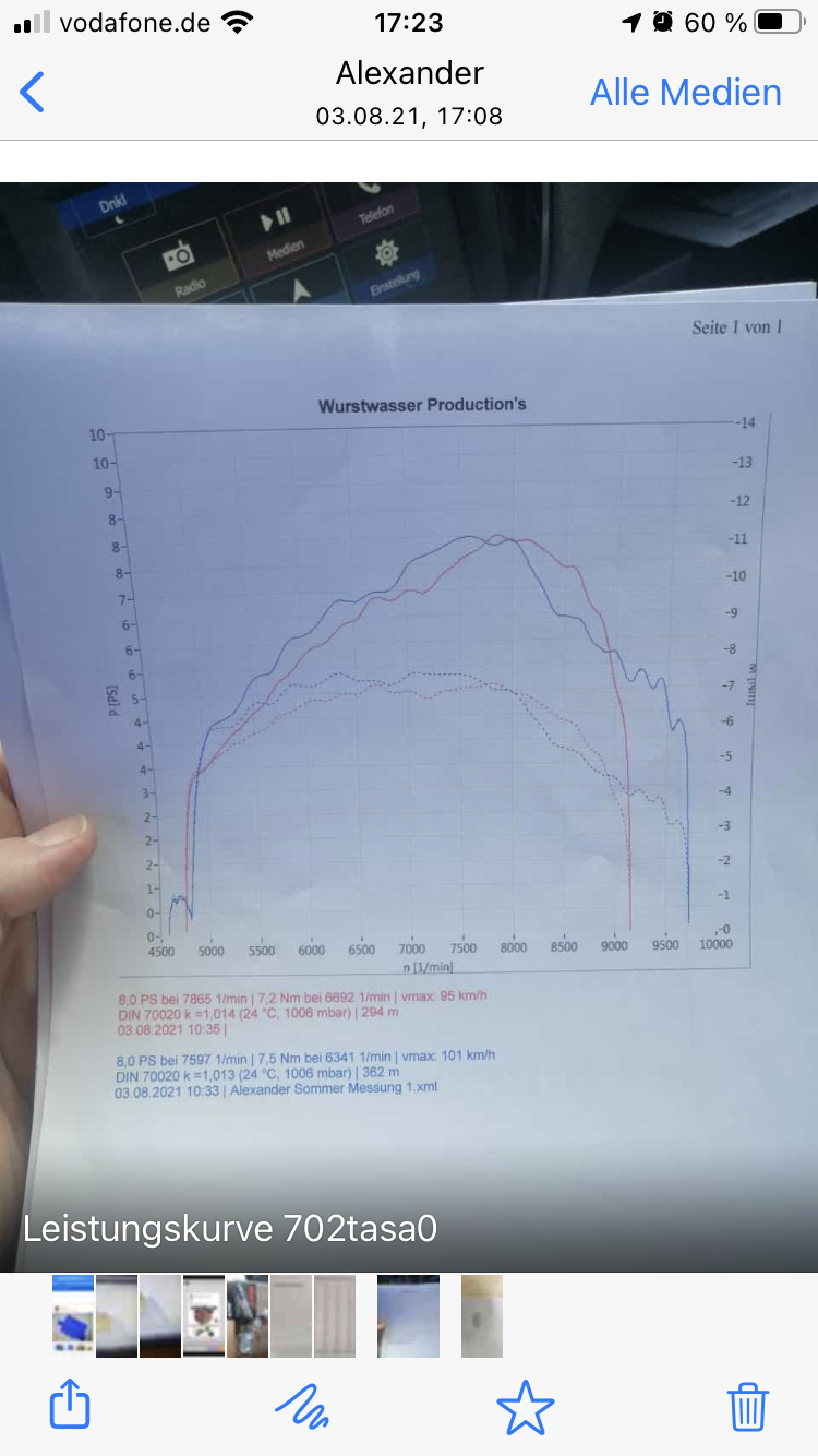

Hallo Gemeinde hier mal wieder ein Diagramm.
In dem Fall der kleinste 70er .
Man sieht dass erst der A1 die 8PS haben sollte, ein deutlicher Hinweis wie ZQS Berechnung streut.
LaserNST Tuningschablone ns703tasa0

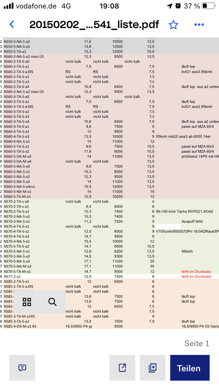

malt ihr euch die Zahlen auf der y-Achse selbst da rein?
Ich mal da nix ich krieg die von Kundschaft/Testern geschickt.
Das erinnert mich an Microsoft, da sind die Kunden auch gleichzeitig die Tester.
Ja das war der Sinn ich kann nicht 50-100 Zylinder und Essen im Jahr bauen aber rund um die Uhr Schablonen entwickeln.
Ich krieg sonst keine Erfahrungswerte für Spezialprojekte.Das hier ist 63/2/ta/s/a1rs
Was hast du für "Spezialprojekte" vor?

Ich lasse testen 100 fach mein Ziel ist die tuningqnleitung für alles und jeden und die Reproduzierbarkeit, selber baue ich ausschließlich Crazy Zeug.

Es geht eher darum, dass ich dir 2 Zylinder mit exakt gleicher Bearbeitung auf den Tisch legen kann, die vollkommen unterschiedliche Kurven liefern, da zwischen Kanalfenster und KWGehäuse, etwas mehr steckt als ein Fenster. Sonst könnte man jegliche Zylinder einfach ausmessen und nachbauen.
Aus diesem Grund werden die meisten daran zweifeln wie gut die gelieferte Werte vergleichbar und auswertbar sind. Ich sehe Tagesaktuell selbst bei dem 0815 Serien-Nicasilzylinder die extremste Streuung was die Kundenerfahrungen herausgeht. Es ist cool wenn man sowas macht, aber ich könnte ehrlich gesagt mit den Ergebnissen nichts anfangen und die Auswertung ist nahezu unmöglich und liefert kein belastbare Daten. -
Aus diesem Grund werden die meisten daran zweifeln wie gut die gelieferte Werte vergleichbar und auswertbar sind. Ich sehe Tagesaktuell selbst bei dem 0815 Serien-Nicasilzylinder die extremste Streuung was die Kundenerfahrungen herausgeht. Es ist cool wenn man sowas macht, aber ich könnte ehrlich gesagt mit den Ergebnissen nichts anfangen und die Auswertung ist nahezu unmöglich und liefert kein belastbare Daten.Solange ich mit deinen Kolben im SR2 mit meinen Schablonen 10PS im Rennen hole ist mir das egal, also bitte weiter Kolben liefern 😜
