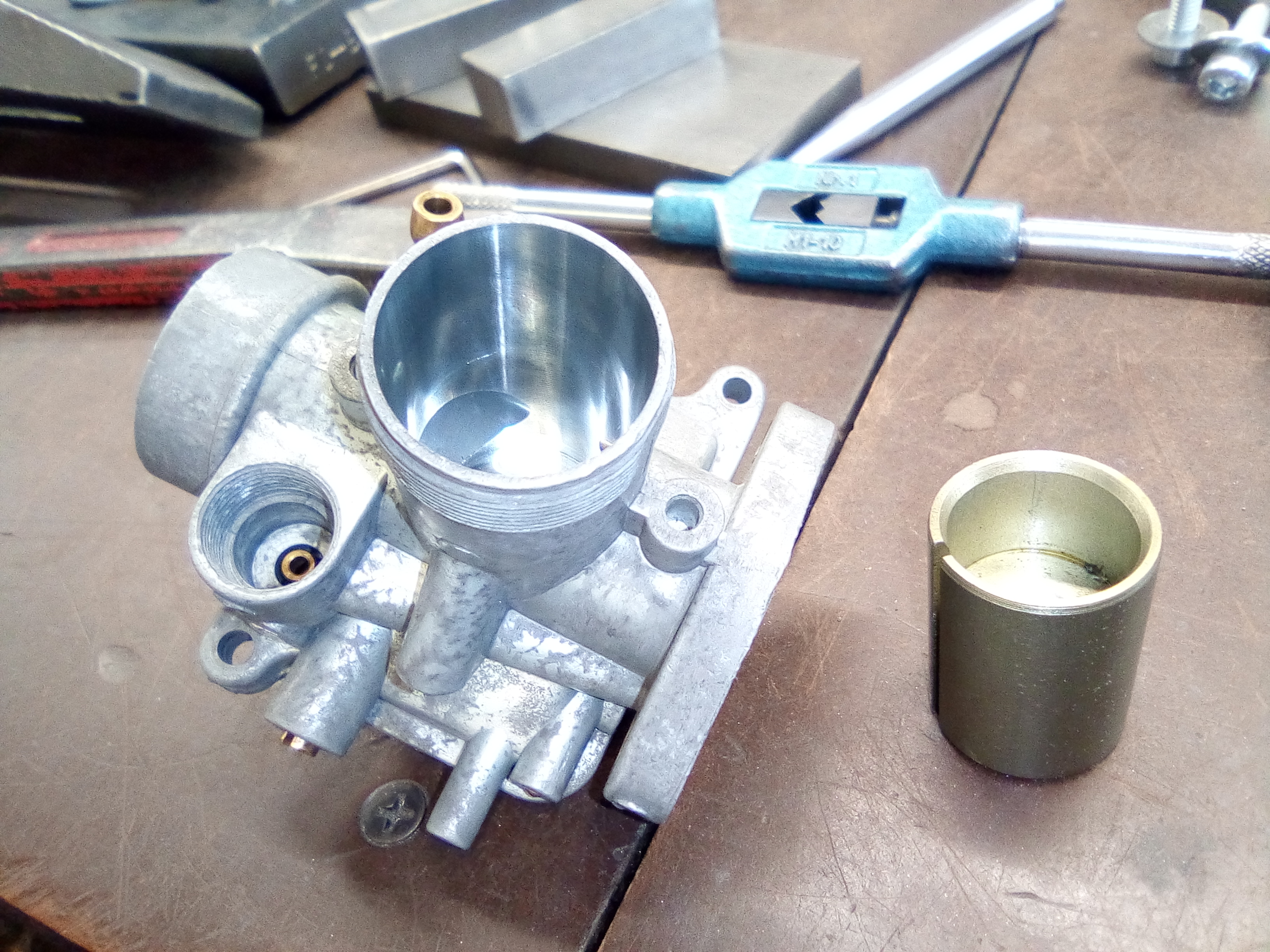

Den Wunsch kann sich jeder mit kleiner Mühe selbst erfüllen.
Mikuni Gasschieber?
Bitte Kleinserie! (kann halt doch nicht jeder) -
Mikuni Schieber und Nadel, Nadeldüse auf Mikuni Maß geändert, fertig.
Ich denke den Aufwand sowas auf den Markt zu bringen kann man sich sparen, ist hinterher ja sowieso angeblich nicht einstellbar, außerdem sieht den schön eloxiertem Schieber doch keiner auf den Instagram Fotos. -
Hast du das ding schon getestet?
Ja, im letzten Jahr. Ist halt ein Vergaser den an einstellen muss wie jeden anderen auch, aber das Mikuni Teillastsystem mit passender Nadel war schon sehr angenehm.
