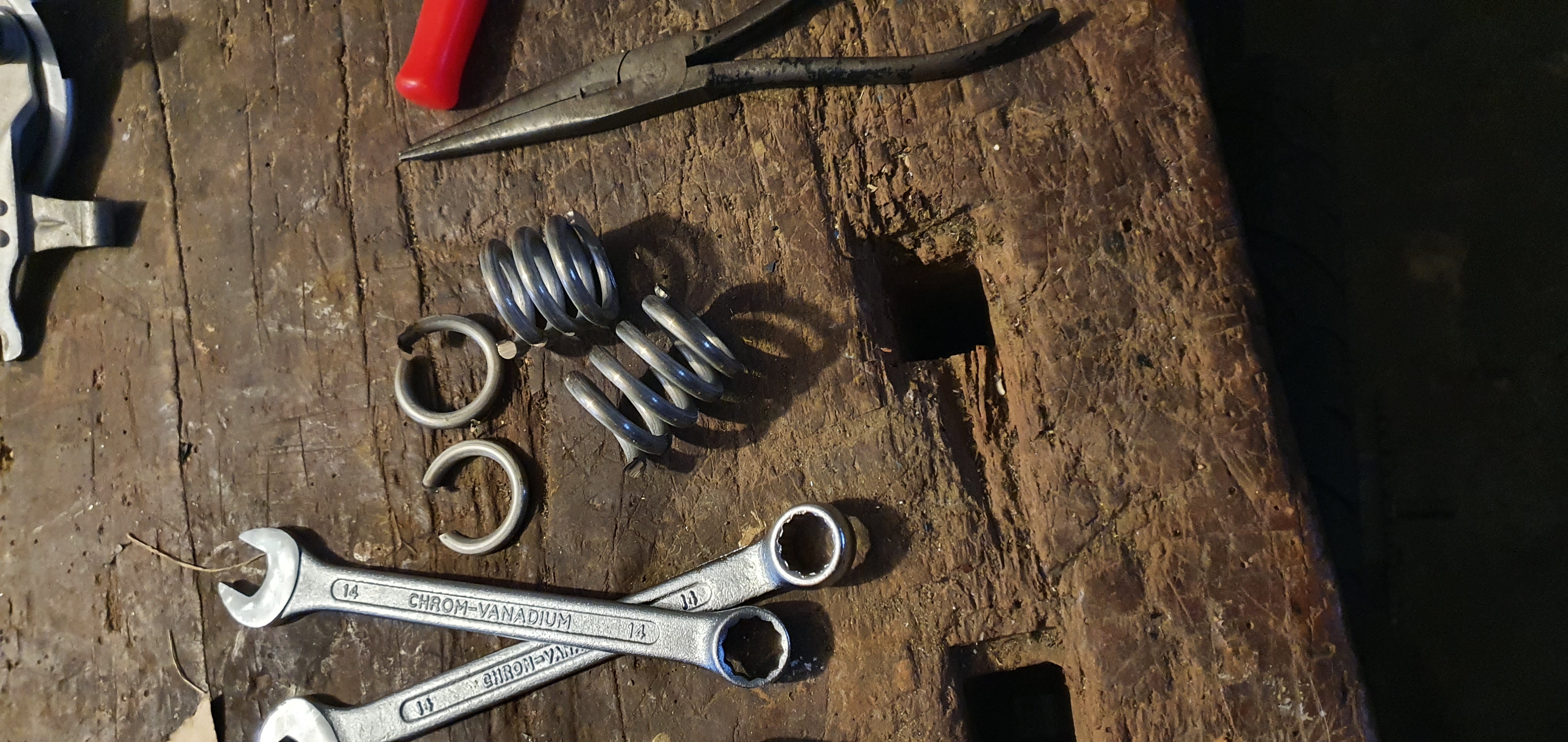

  • Ach ja, die Federn hinten. Ursprünglich hatte ich nur die Gummipuffer neu gemacht. Irgendwann habe ich entdeckt, dass es von Gutekunst Federn auch neue Federn gibt - die passen in Federrate und Drahtstärke, die Länge muss aber angepasst werden. Die Originalbefestigungen lassen sich mit der Drahtbürste reinigen und sehen wieder neu aus.
    Die Befestigungen sind aus Alu, die Federn aus Edelstahl. Daher kommt da keine Oberfläche drauf.
