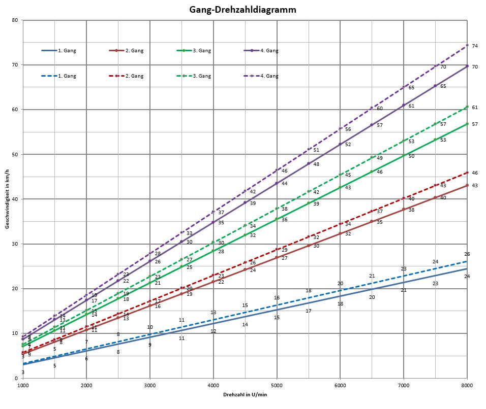

Die Auswirkung kannst im Diagramm ablesen, die gestrichelten Graphen stehen für das 16er Ritzel
Die Auswirkung kannst im Diagramm ablesen, die gestrichelten Graphen stehen für das 16er RitzelAlso ist die Machiene mit einem 60 ccm Kolben und einem 16er Ritzel so um die 4-5 Km/h Schneller. 75 Km/h sind ja fürs erste ausreichend. Ist die Beschleunigung sehr viel schlechter mit einem 16er Ritzel?
