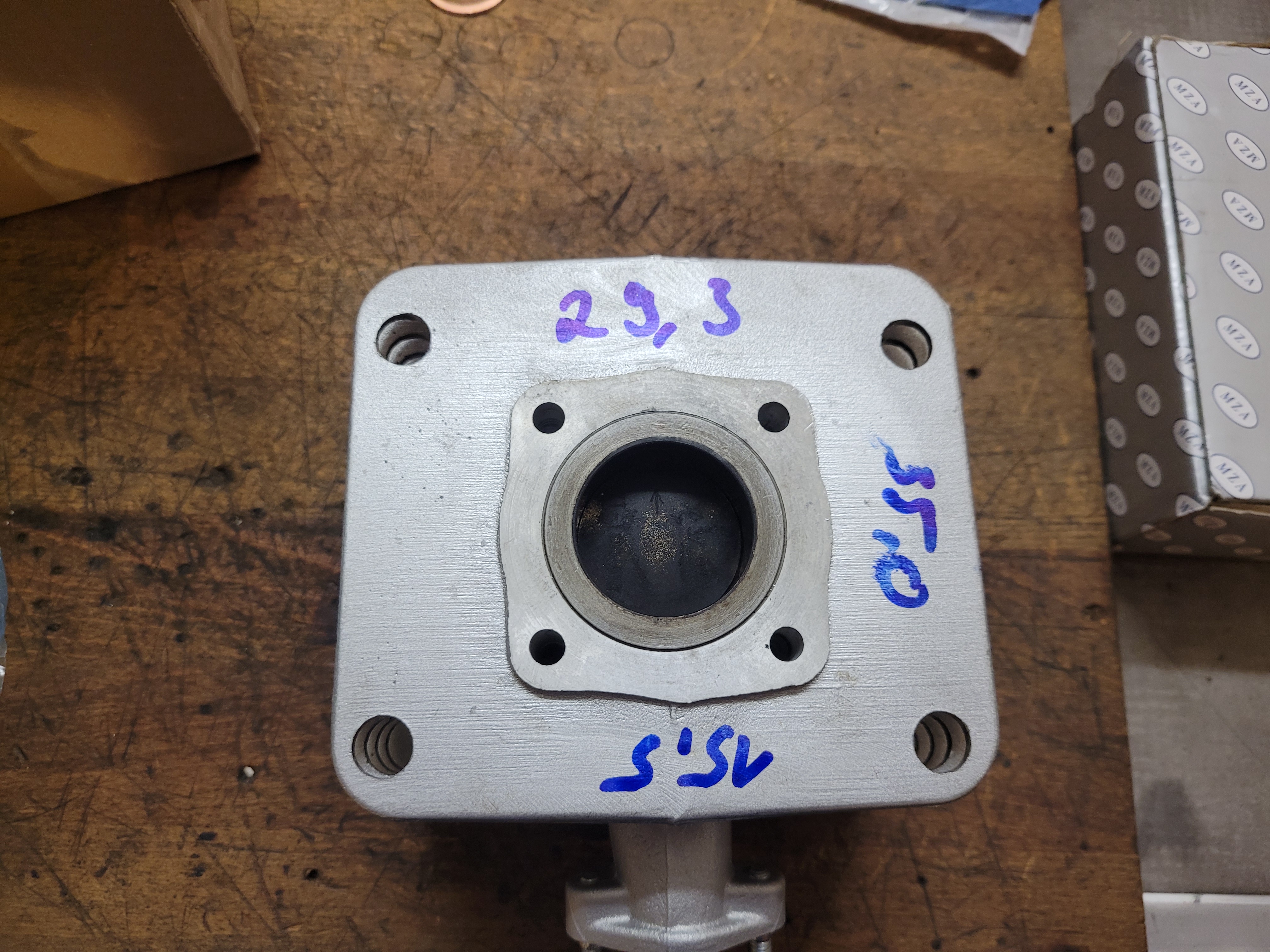

  • Hey Leute. Ich will nicht sagen das ich verzweifelt bin aber bisschen schon. Ichs hatte bisher auf meiner S51 mit 5 Gang einen SM Rohzylinder drauf aus der ersten Charge. Der geht wirklich absolut kräftig wie in dem einen Beitrag schon mal geschrieben wurde. Allerdings bin ich mit der Endgeschwindigkeit im 5. Absolut unzufrieden. Der läuft nur maximal 65. Nun habe ich für nen Kollegen nen Motor gebaut auch mit 5 Gang 24,32 und nem DDR Zylinder mit 82er Kennung auf dem Flansch. Der geht dermaßen geil. Nun habe ich bei mir auch nen DDR Zylinder drauf gemacht mit ner 2er Kennung der leider ni annähernd so gut läuft wie der vom Kollegen. Enttäuschung auch gegenüber dem SM. Nun habe ich noch einen Versuch den 82er Zylinder zu probieren den ich noch liegen habe. Habe drei DDR Zylinder grob vermessen, ubter anderem den 82er und die waren alle annähernd gleich. Wenn der wieder erwartend ni gut geht werde ich wohl einen DDR Zylinder mit MS50 Steuerzeiten machen lassen bevor der zum Schleifen geht. Hat hier irgendeiner das Know How dazu mir sowas hochwertig zu fräsen? Danke für Eure Hilfe

    Der einzelne is der SM die anderen drei DDR. Gemessen von Buchse oben
  • Einlass? Was genau bewirkt das dann?
    Ich möchte ja nen DDR Zylinder haben der so läuft.
    Erklärt sich durch den ZU späten Einlass das Phänomen das ich beim SM die Nadel eins runter hängen muss weil er sonst im Teillast ni läuft. Beim DDR Wiederum geht's auf der Mitte.

  • Zitat von Saibot
    Es ist nicht besonders schwer den Einlass am Samo Zylinder ca 1.5 bis 2mm nach unten zu ziehen. Ich traue Dir das zu. Viel Erfolg und bitte berichte.
    Alternativ könntest du das kolbenhemd einlasseitig um 1-2mm kürzen. Das hat den gleichen effekt was die sz angeht. Natürlich hast du mit dem zylinder bearbeiten mehr einlassfläche aber ob das bei gleichen vergaser von nöten ist wag ich zu bezweifeln.

    Wie viel Mythos daran ist, sieht man ja auf dein Bild mit den drei Zylindern. :thumbup:
    "Habe drei DDR Zylinder grob vermessen, ubter anderem den 82er und die waren alle annähernd gleich"

  • Hallo,
    Also nach bearbeiten vom Einkass konnte ich es mir nicht nehmen lassen ihn doch wieder drauf zu bauen. Läuft merklich spritziger und jetzt auxh Halbgas 60. Ich werde wahrscheinlich den Auslass mal noch 1mm anheben und dann werd ich sehen wie der geht. Unglaublich was das ausmacht.

  • Zitat von Dor Manni
    Würd erstmal nen t-port machen mit 68% sehnenmaß im vorauslass. Somit hast du mehr fläche im vorauslass bei gleichen nutzhub. Dadurch wird er etwas drehfreudiger bei gleichen drhmoment.
  • Han vorhin den Auslass noch einen mm höher und breiter gemacht. Hätte ich lassen sollen. Naja Erfahrung macht klug. Bin aber jetzt ni weiter gefahren. Muss ich ma testen
