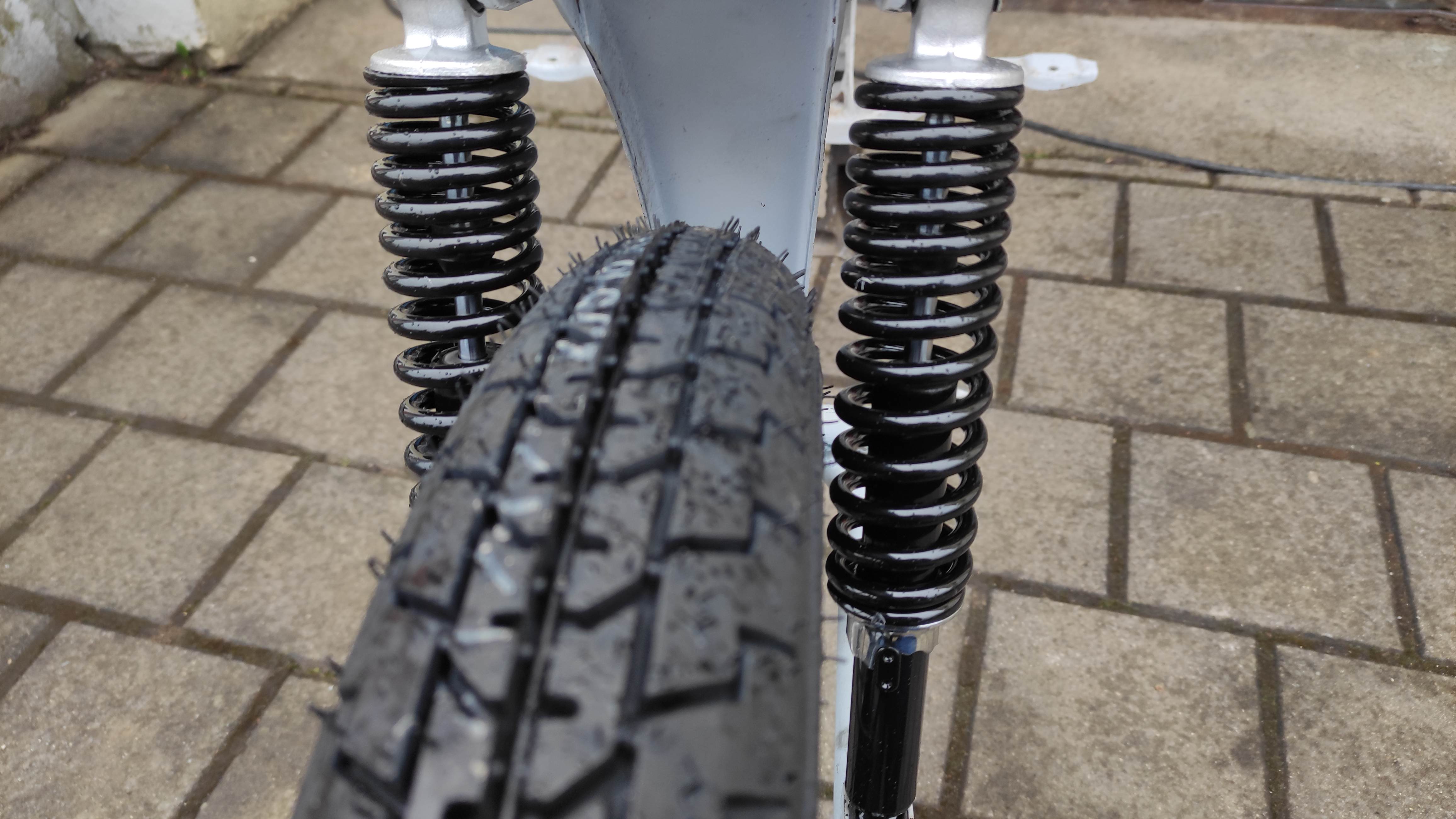

  • fahren sich die Heidenau K66 80/80 auch auf originale 1.5er Felgen oder sollte man explizit die 1.85er nehmen? Hab den Reifen damals auch auf einer 125er MZ gefahren und da haben die mir eigentlich gut gefallen und ich würd sie jetzt auch gerne auf der s51 fahren.
  • Ich fahre die K66 auf 1.85 und 2.15er Breite, beide 80/80.
    Eintragen müsste man das ja sowieso ab 80/80 (laut SaMo), also warum nicht gleich mit ordentlichen Felgen?
    Bin was die Rad/Reifenkombination angeht echt zufrieden, zumindest in jeder Hinsicht besser als die VeeRubber auf den Standartnachbaufelgen vorher.
  • Umso breiter die Felge bei gleichbleibender Reifenbreite, umso schmaler der Grenzbereich in Schräglage. Fahren tut sichs beschissen wenn man sich mal in die Kurve legt
