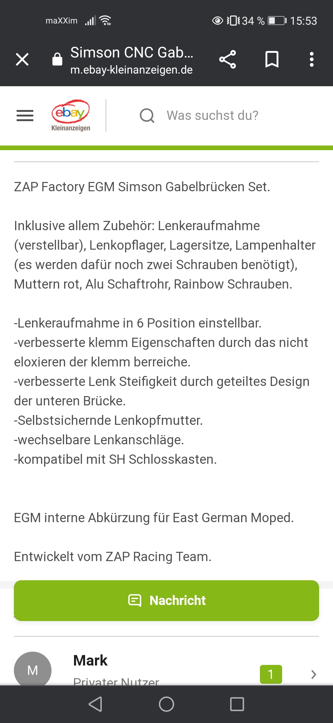

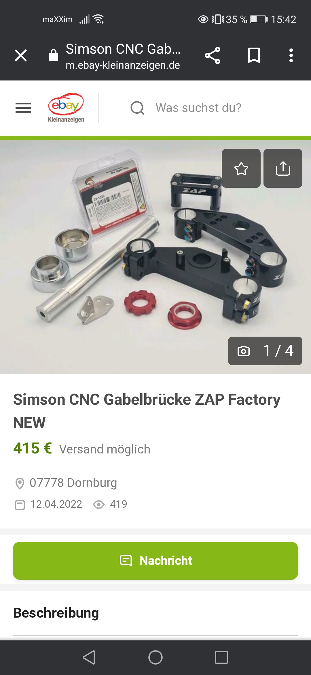

Jetzt gibt es mittlerweile eine ZAP Gabelbrücke für Simson. Wenn man der Beschreibung und den Bildern glauben mag, ist sie ganz ordentlich
ZAP Gabelbrücke Simson

Also die Gabelbrücke wiegt 1875g, AKF und R.O.X. wiegen roundabout 1800 mit Lampenhalterung. Die Lenkanschläge sehen 1:1 aus wie bei Rox, da kann man hoffentlich den SH Lenkanschlag mit Schlosskasten verbauen. Klarer Vorteil ist die in 3 Positionen wählbare Positoin des Lenkers. Ab dem Sommer soll wohl die Serienproduktion losgehen.

Der SH-Schlosskasten passt ran
Stimmt, hab ich dann auch gelesen. Hatte mich noch gewundert wie er auf 6 Fache Verstellung kommt aber die Verschraubung der Lenkerklemmung ist nicht mittig, da kann man die einfach drehen.
Schön durchdacht.
