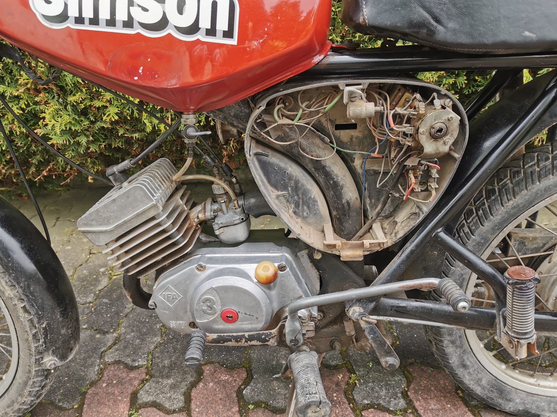

    ich bin kurz davor mir eine schöne Simson S51B zuzulegen, hab aber noch ein paar Fragen/Bedenken, die ihr mir hoffentlich beantworten bzw. nehmen könnt. Daher freu ich mich nun hier angemeldet zu sein :) Die angebotene S51 hat wohl leider ein defektes Zündschloss, zumindest sitzt es laut Angabe des Verkäufers fest. Er hat es irgendwie mit Ach und Krach auf die Stellung 1 gebracht, um sie starten zu können.
    Da ich mich mit Elektrik so gut wie gar nicht auskenne und ich auch nicht wirklich die Unterschiede zwischen Elektronikzündung, Unterbrecherzündung, 6V und 12 V usw... kenne schrecke ich daher natürlich etwas davor zurück. :huh: Ist es sehr aufwändig, das Zündschloss (und damit ja wahrscheinlich auch die ganze Verkabelung usw.) auszutauschen oder ist das alles human? Der Verkäufer riet mir auch, in dem Zuge direkt eine Vape Zündung zu verbauen. Wie stellt sich das mit dem Aufwand dar? Vermutlich muss das aber eh alles neu, da ich auch Blinker verbauen möchte, die die S51 aktuell nicht hat...?

  • Mit etwas Ruhe kann man sowas auch als Neuling problemlos machen.
    Es gibt zu dem Umbau auf Vape auch gute Videos vom 2RadGeber, worin das alles anschaulich gezeigt und Schritt für Schritt erklärt wird.
  • Mahlzeit, also das verkabeln sowie die Verlegung einer neuen Zündanlage kann man mittlerweile recht einfach und schnell mit einer Hilfbaren App realisieren.
    Einfach mal im Playstore/Appstore "Simson Schaltplan" eingeben.
    Da kannst du mit Schritt für Schritt Anleitungen deine Simson neu verkabeln. In der App werden einfache Schritte mit Bildern untermalt. Das sollte gerade den Anfängern auf diesem Gebiet den Mut zum Elektronikrestaurieren geben.

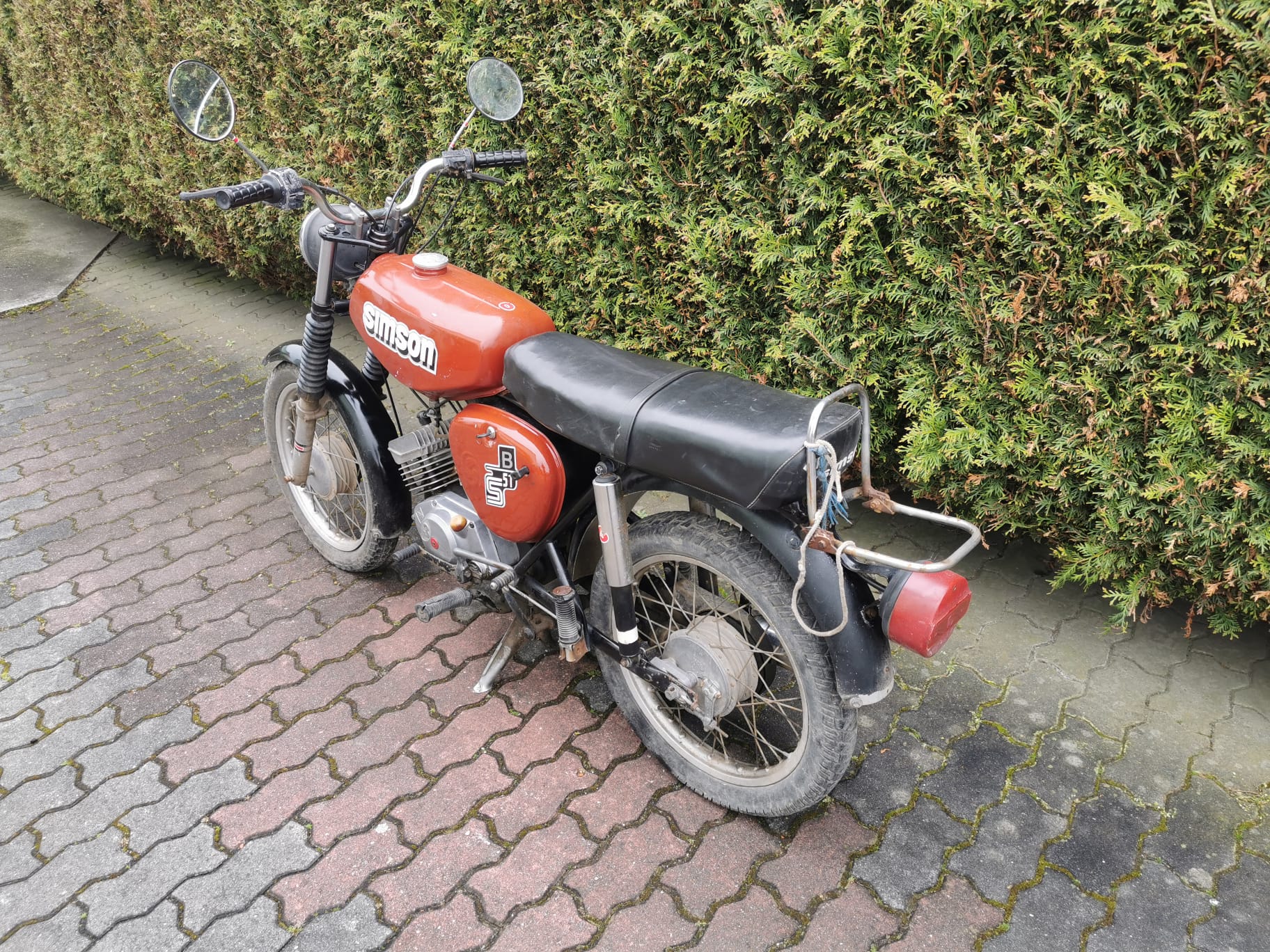

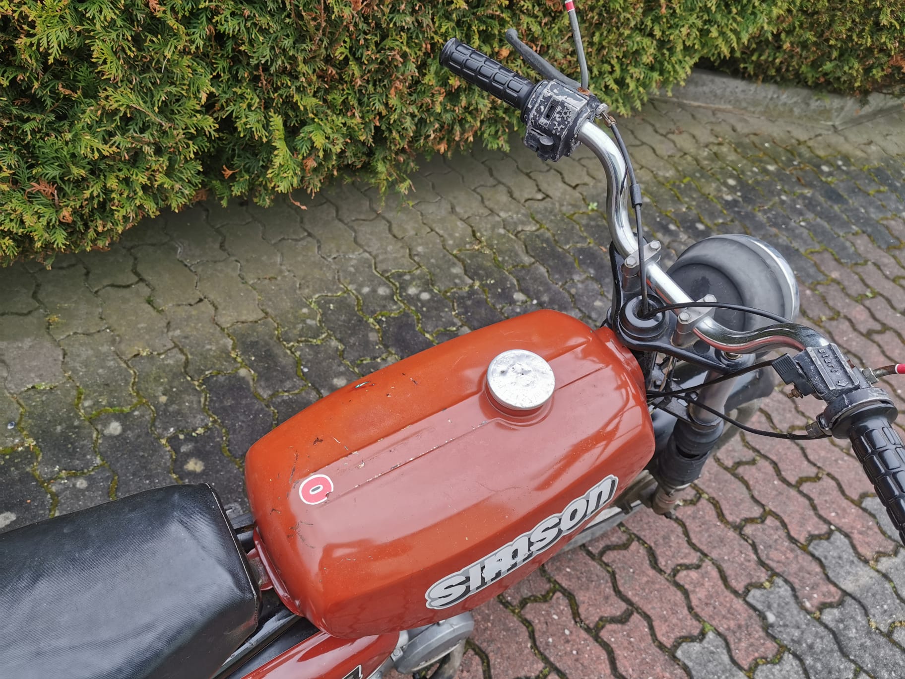

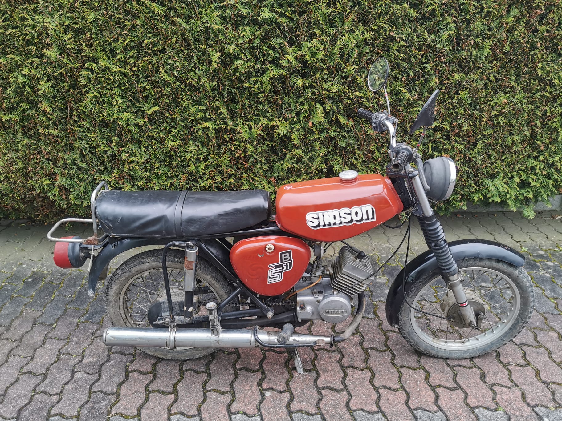

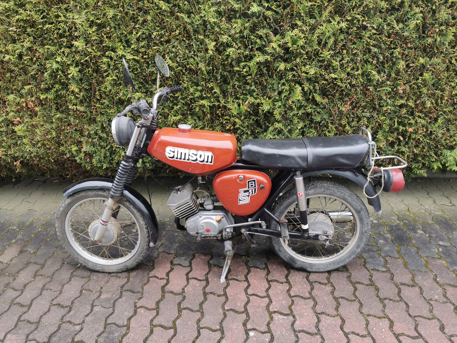

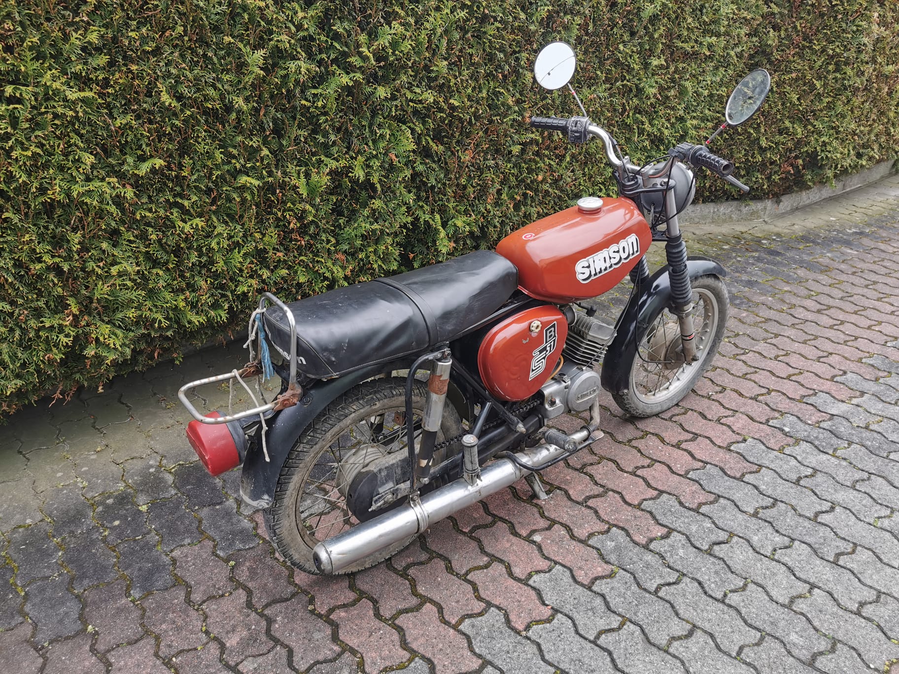

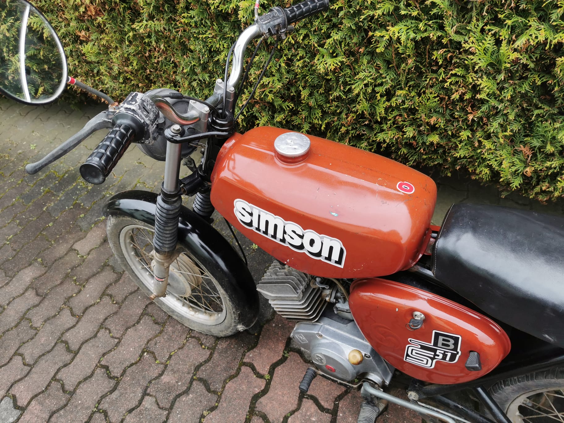

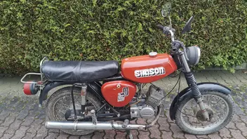

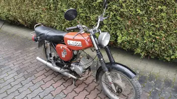

    Ich häng nochmal die anderen Bilder an, gebt gerne mal eure Meinung dazu ab, auch wenn das aus der Ferne natürlich bestimmt schwierig ist, ohne sie live vor sich zu haben…
  • Sieht zum aufbauen wunderbar aus.
    Mein Glückwunsch [emoji16]
    Gesendet von meinem MAR-LX1A mit Tapatalk
    Ich hoffe das ist nicht sarkastisch? :oops: Das soll es aber ja quasi auch sein, direkt losfahren kann man bei dem Preis auch nicht erwarten :D

  • Auch laut sf.de (und da gibt sich jemand ernsthaft Mühe) ist die 517 recht eindeutig schon dem Jahr 1983 zuzuordnen. Schild ist original am Rahmen und passt mit der eingeschlagenen Nummer überein?
    Für mich wäre diese S51 übrigens eine Restaurationsbasis. Da ist ganz schön viel ganz schön gammelig.

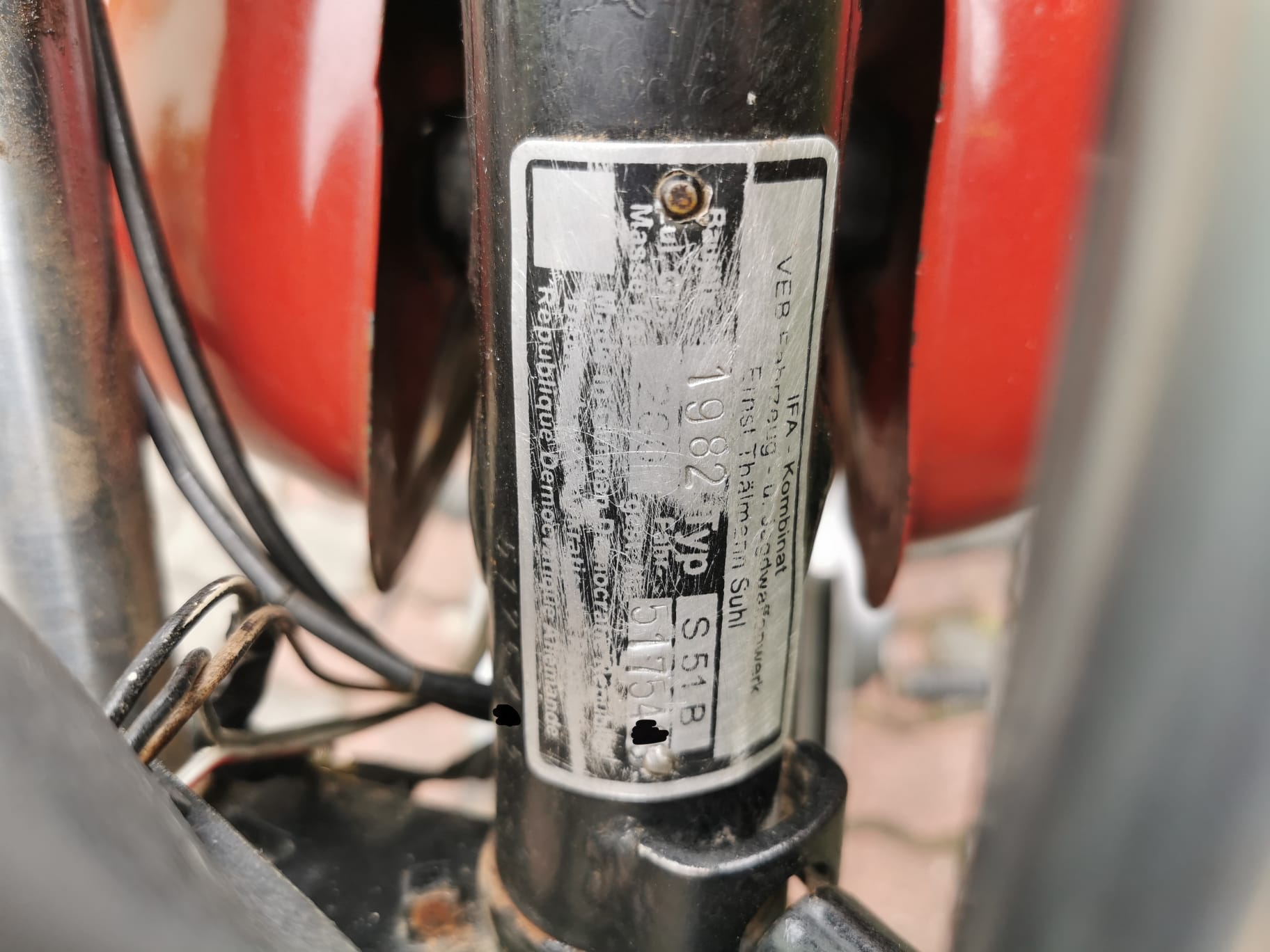

    Ja, Typenschild sieht soweit gut aus und stimmt auch mit Rahmen überein (siehe Foto).
    Dass einiges gemacht werden muss ist mir bewusst und hab ich auch Lust drauf. Ich denke da an Zündschloss und Elektrik neu, Blinker anbauen, Multischalter neu, Vergaser reinigen, Benzinfilter einsetzen, Rücklicht wechseln, Gepäckträger entrosten bzw. neu und natürlich ordentlich putzen :D Grundsätzlich finde ich sieht sie aber recht stabil aus, was findest du alles gammelig?
  • Also ich würde ja Einiges darauf verwetten, dass das ein künstlich auf alt gemachtes Typenschild ist...
    Naja und gammelig... Felgen vorn und hinten sind von Jahrzehnten verdreckt, krummer Fußrastenträger, Telegabelgummis, nur 3-Gangmotor, isolierte Quetschkabelschuhe (bäh), Tank verbeult, sämtlicher Chrom angerostet.
    Alles nicht sooo schlimm, wenn du genauso das Moped fahren willst. Aber wenn es hübsch werden soll, muss man das Teil komplett zerlegen.
    Nochmal zum Typenschild... die Zahlenschriftart ist schon richtig gut gewählt aber die Zahlen sind deutlich zu tief eingeschlagen und krumm und schief. Und die 2 scheint zu groß zu sein

  • Die Zahlen haben eine zu große Schriftgröße und es ist der falsche Schrifttyp, außerdem sind sie krumm und schief. Das Schild ist definitiv nicht original.
  • Die größe von den Zahlen sieht auch merkwürdig aus. Das riecht stark nach Betrug das Typenschild ist faul . Die geschlagenen Zahlen Orginal sind genau 3,5 mm groß und ganz Gerade zueinander das hat eine Maschine gemacht niemand von Hand
