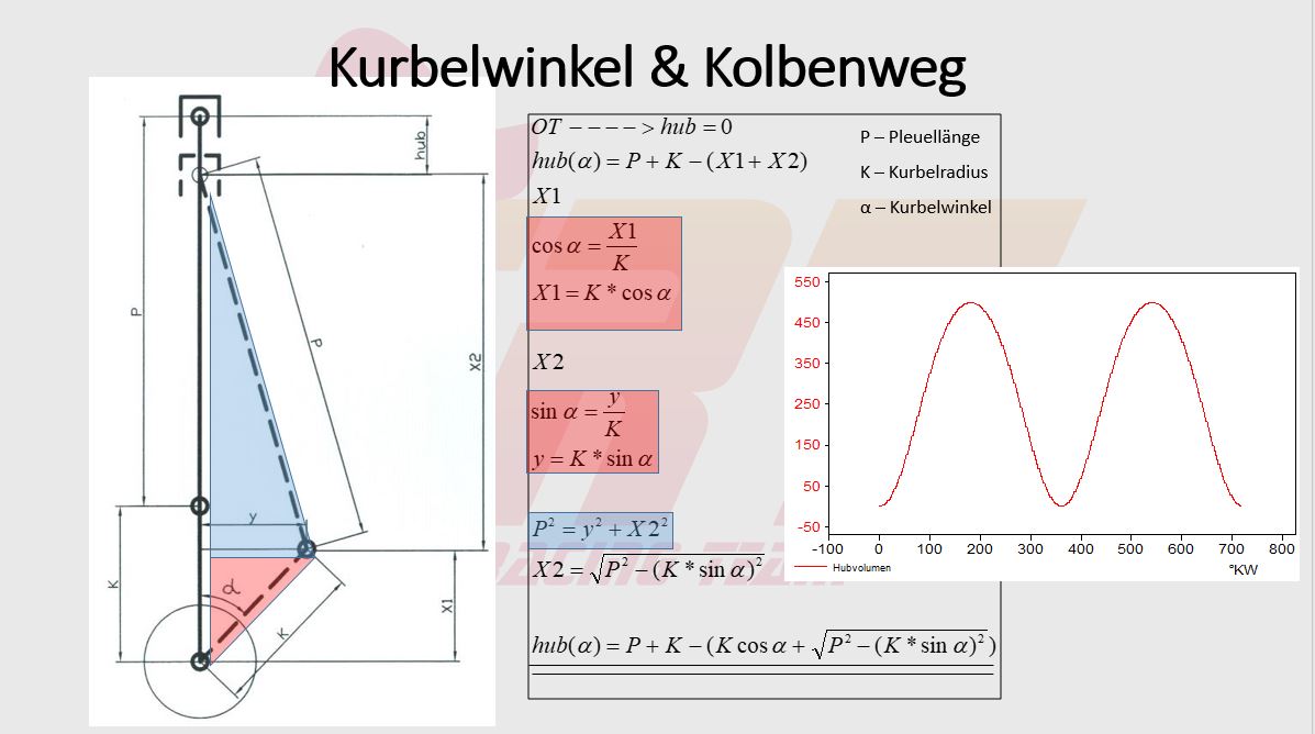

  • Man kann sich die Rechnerrei auch sparen und stellt gleich in Grad Kurbelwinkel ein. Eine entsprechende Kurbelwinkelskala hatte ich für den Vaperotor schon einmal veröffentlicht, da ist dann auch die Schränkung berücksichtigt, für den Fall man kennt sie gar nicht.

    Hab es mal spaßeshalber ausgerechnet, um deine Aussage zu untermauern,
    die Fehlerabweichung kann man bei den einzelnen Kombinationen ganz gut
    erkennen.
    Hub 44mm, Pleuel 85mm
    - bei 0mm Deachsierung, entsprechen 19° vor OT 1,501mm
    - bei 2mm Deachsierung, entsprechen 19° vor OT 1,498mm
    - bei 0mm Deachsierung, entsprechen 25° vor OT 2,571mm
    - bei 2mm Deachsierung, entsprechen 25° vor OT 2,566mm
    Hub 48mm, Pleuel 85mm
    - bei 0mm Deachsierung, entsprechen 19° vor OT 1,667mm
    - bei 2mm Deachsierung, entsprechen 19° vor OT 1,664mm
    - bei 0mm Deachsierung, entsprechen 25° vor OT 2,856mm
    - bei 2mm Deachsierung, entsprechen 25° vor OT 2,849mm
    Hub 50mm, Pleuel 105mm
    - bei 0mm Deachsierung, entsprechen 19° vor OT 1,678mm
    - bei 2mm Deachsierung, entsprechen 19° vor OT 1,676mm
    - bei 0mm Deachsierung, entsprechen 25° vor OT 2,875mm
    - bei 2mm Deachsierung, entsprechen 25° vor OT 2,870mm
