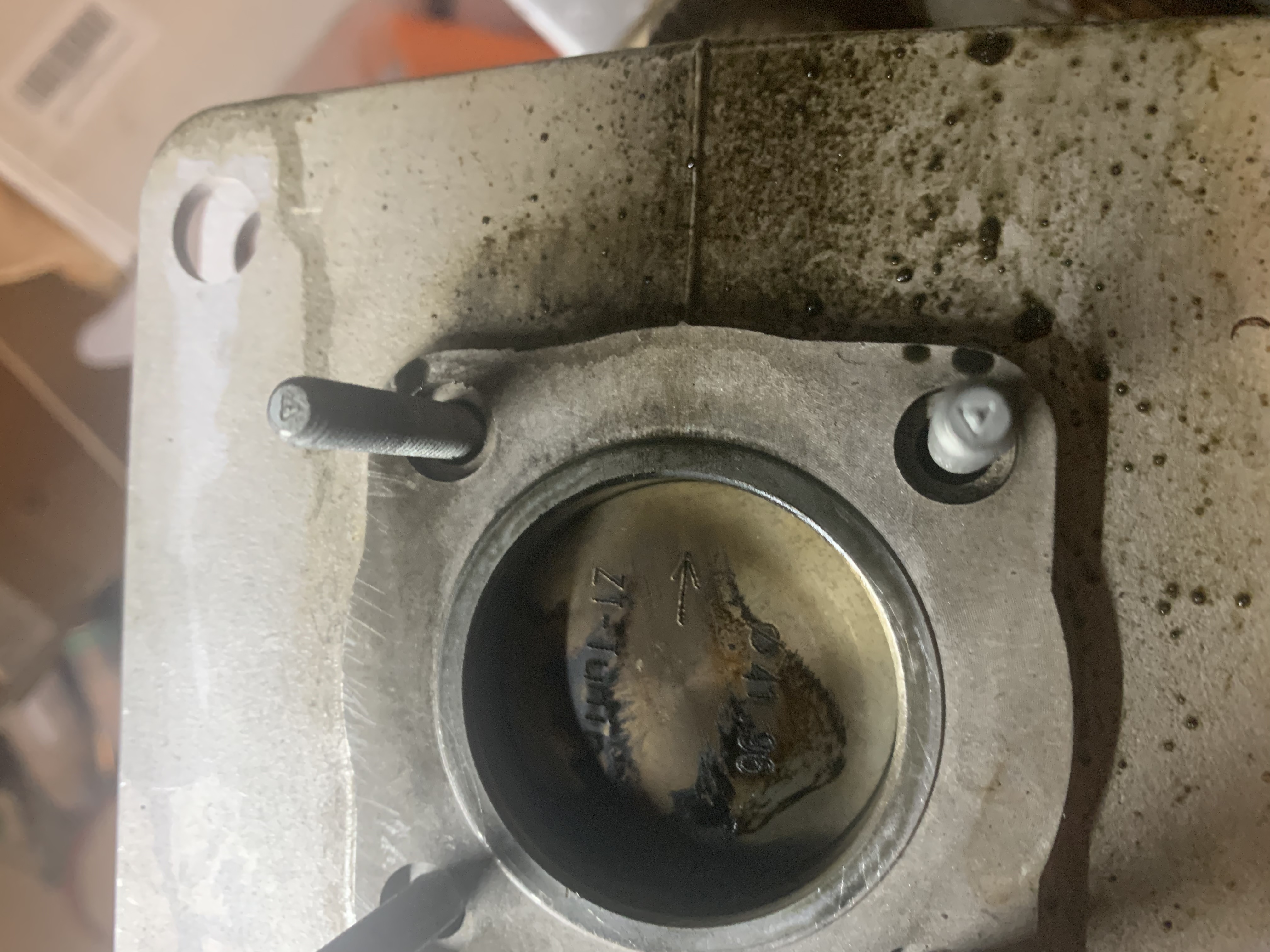

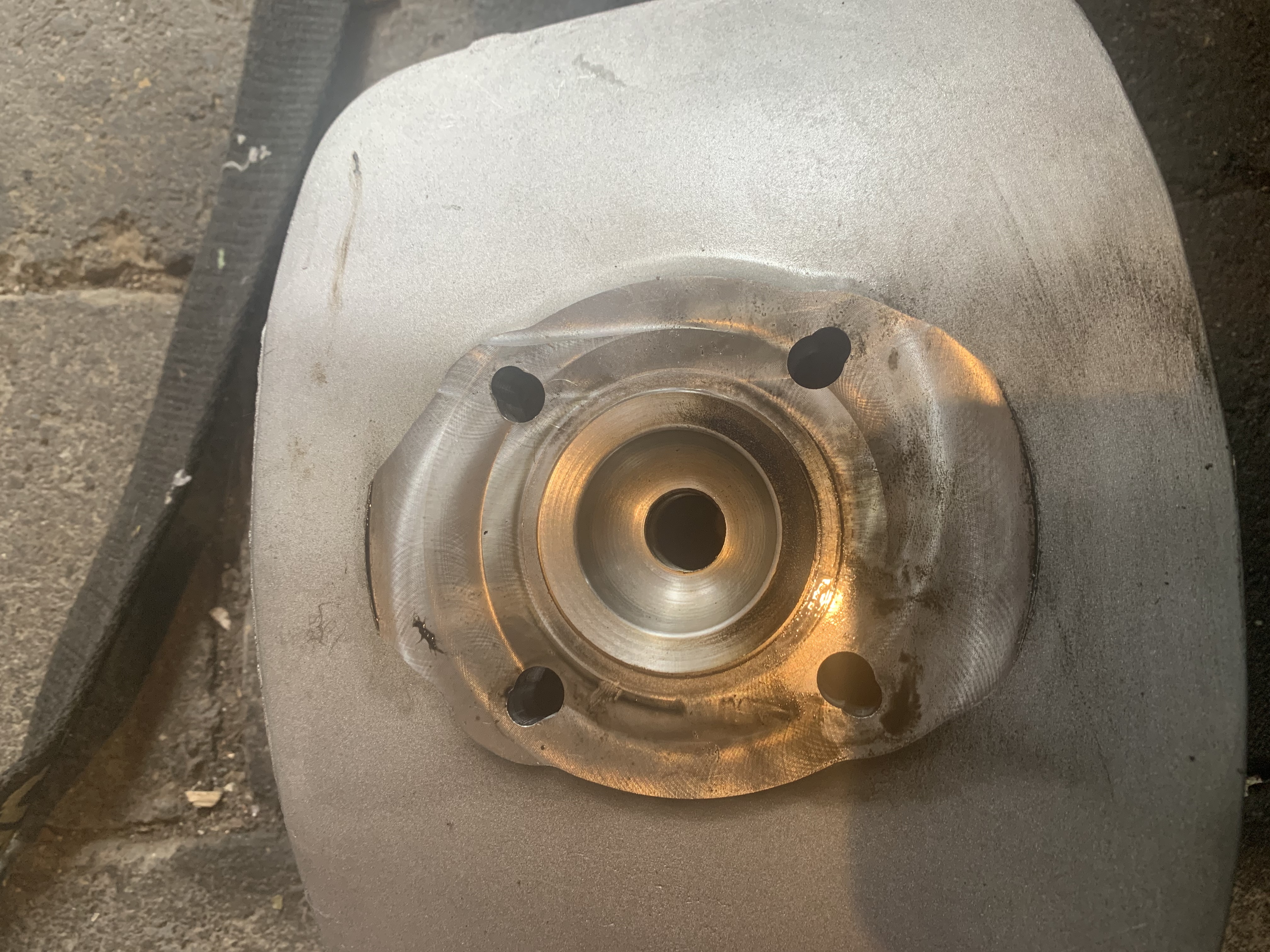

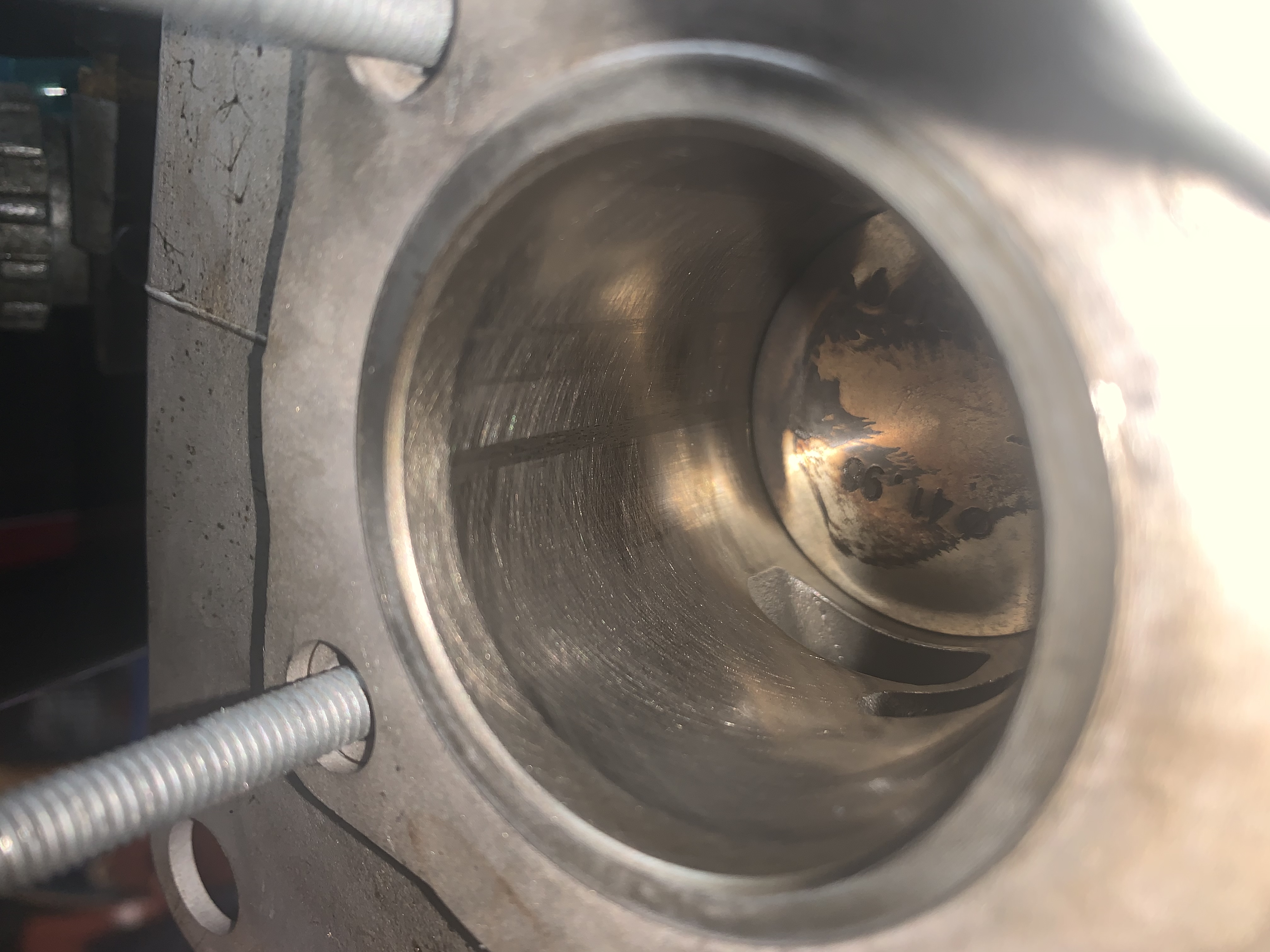

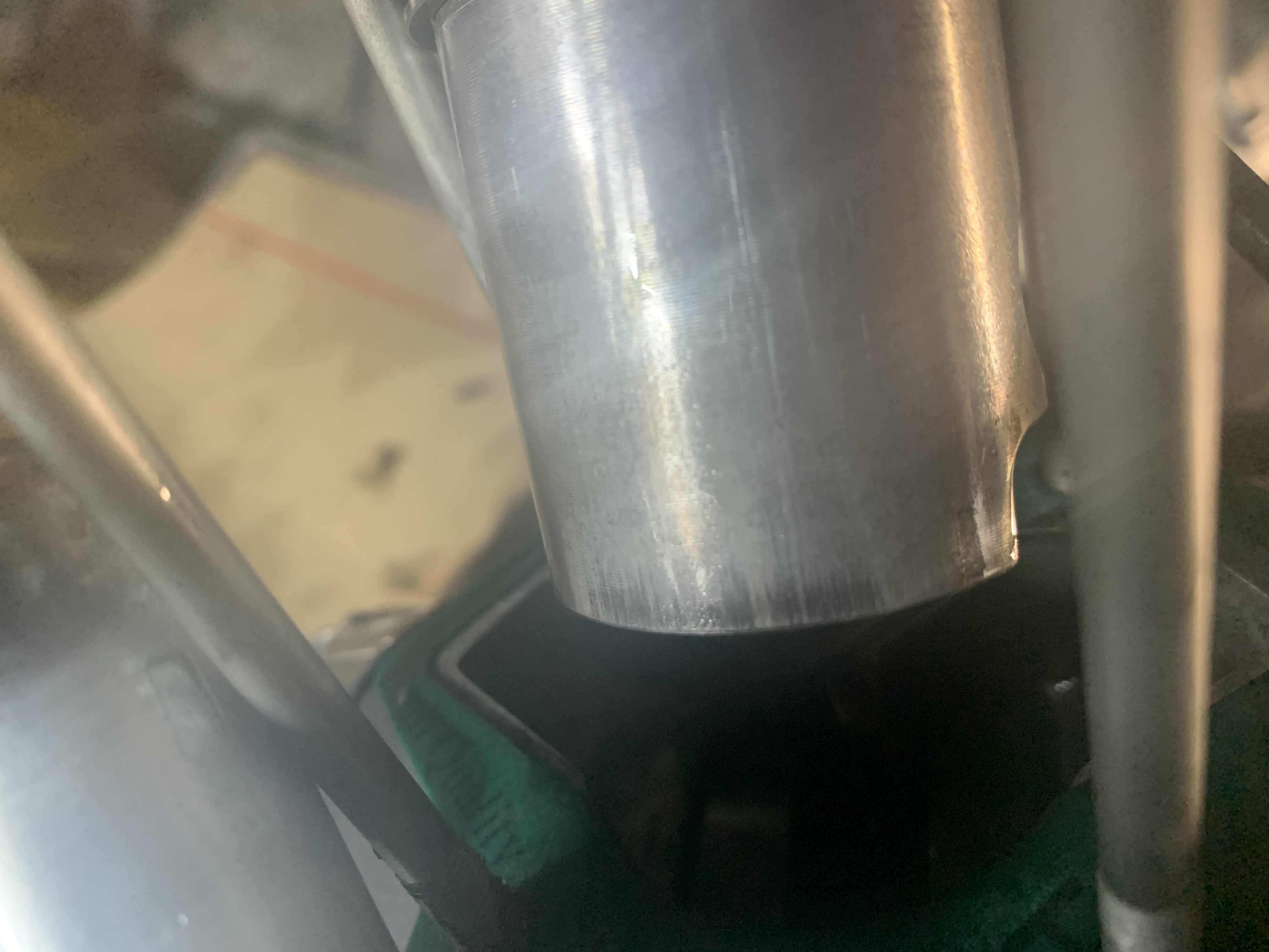

Vermutlich werde ich hier jetzt ausgelacht und für bekloppt genommen. Ich hab noch nie einen kolbenklemmer gesehen aber denke das ich einen hatte. Ich hatte vor ca. 50-100 km nach dem einfahren den Kopf einmal runter, da konnte ich nichts erkennen. Heute erneut den Kopf runter gemacht und folgendes gesehen. Ich schicke hier mal die Bilder rein und evtl. Kann mir ja jemand eine Expertise geben ob das Ding jetzt fritte ist…. Laufen tut sie nach wie vor gut bis auf das mit der endgeschwindigkeit.
Außerdem ist mir aufgefallen das an einem Punkt des Kopfes wohl etwas Gemisch austretennkonnze ( Siege Zylinder und Kopf) -
Ob da wirklich was zu eng ist erkennt man nur am Kolben, gegenwärtig sieht es aus als fehle es an Ringstossspiel und es mangelt nicht an Schmutz in der Ansaugluft.
Beim fahren hab ich nichts gemerkt. Bei einem Klemmer wäre mir das doch irgednwie aufgefallen oder nicht? Aber es ist doch nicht normal das an manchen stellen solche riefen sind die auch etwas rauer sich anfühlen als andere stellen. Und in dem vorletzten Bild ( das 2 von unten) sieht man richtig einen farbunterschied in der Buchse. Am Kolben erkenne ich nur das was auf dem Bild zu sehen ist. Sieht sonst gut aus.
Naja diese vertikalen Spuren im Nicasil sind ja bekannt und treten ja schon nach den erst 50km auf. Denke dass das auf dem Foto auch schlimmer aussieht als in echt.
Mit dem Zylinder ist alles in Ordnung. -
Okay alles klar. Was sagt ihr zu dem Gemisch welches am Kopf austritt. Man erkennt ja den verrucht wo es herauskommt daran das es dort schwarz ist. Wenn da etwas rauskommt, kommt dann nicht evtl. Auch Luft herein ?
Welches MIschöl verwendest du? Welcher Luftfilter wurde verbaut? Wie sieht der Feuersteg aus?
Nach dem Verschleißbild saugt der Motor ne Menge Schmutz an.
Fahre nur super plus mit Motul 800 erst 1:30 jetzt 1:40 seit einer Tankfüllung. Luftfilter ist der von ZT Tuning ( also diese große matte.
Ps: woran kann man das erkennen mit der dreckigen Luft? -
An den Spuren im Zylinder (letztes Bild) und am Kolbenhemd Einlaßseitig, dort haben sich große Partikel in die Laufflächen gegraben.
