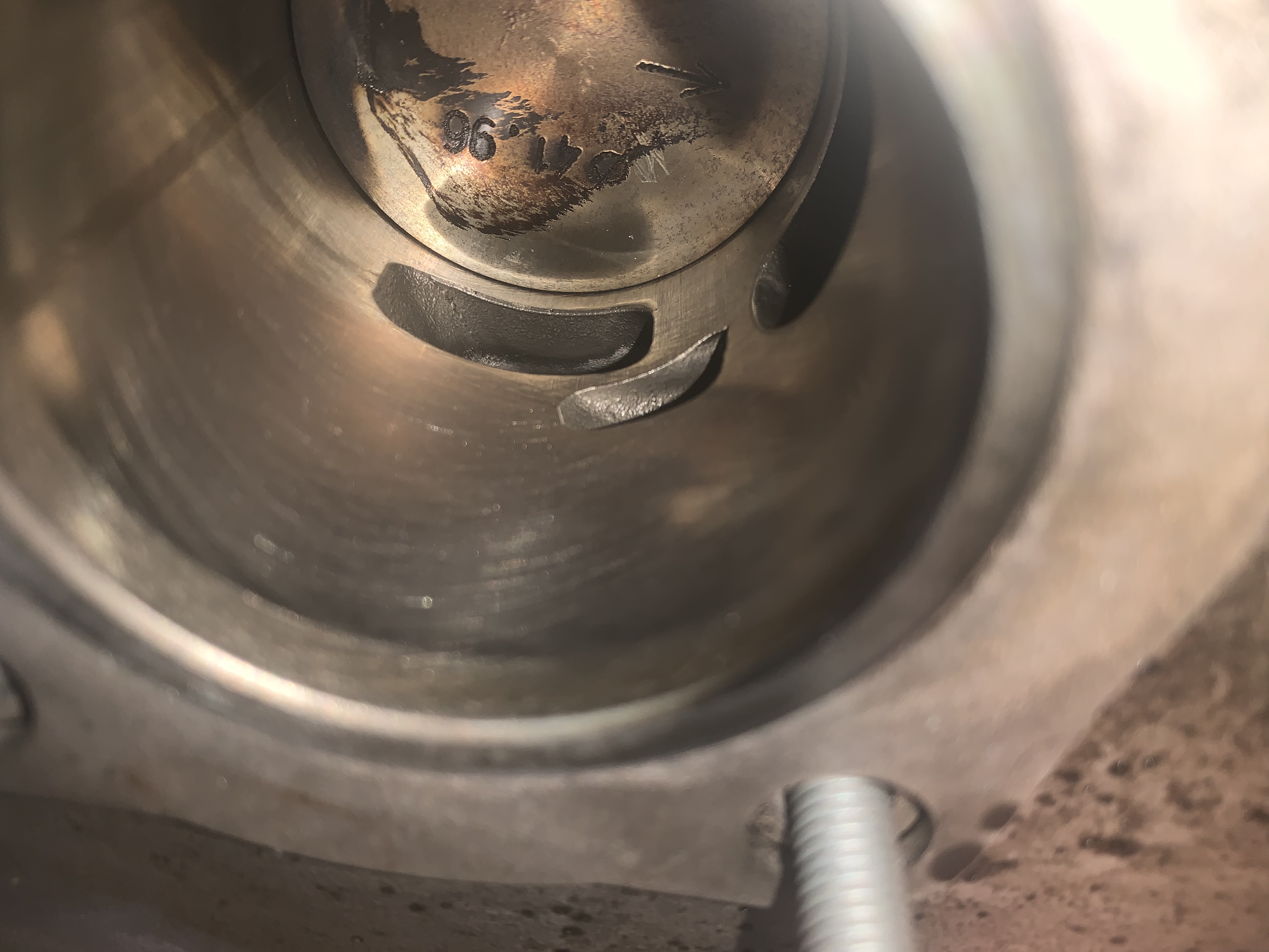

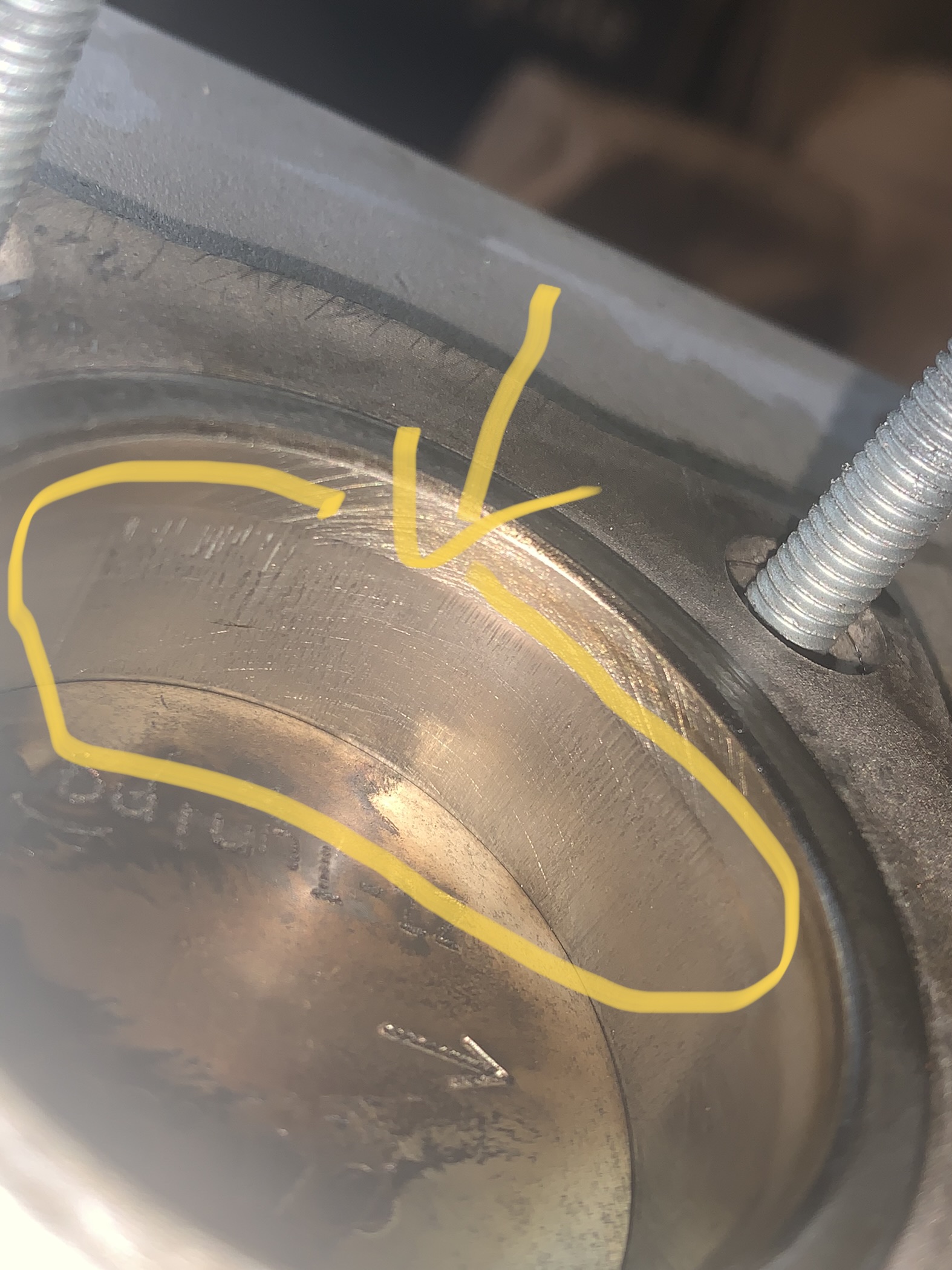

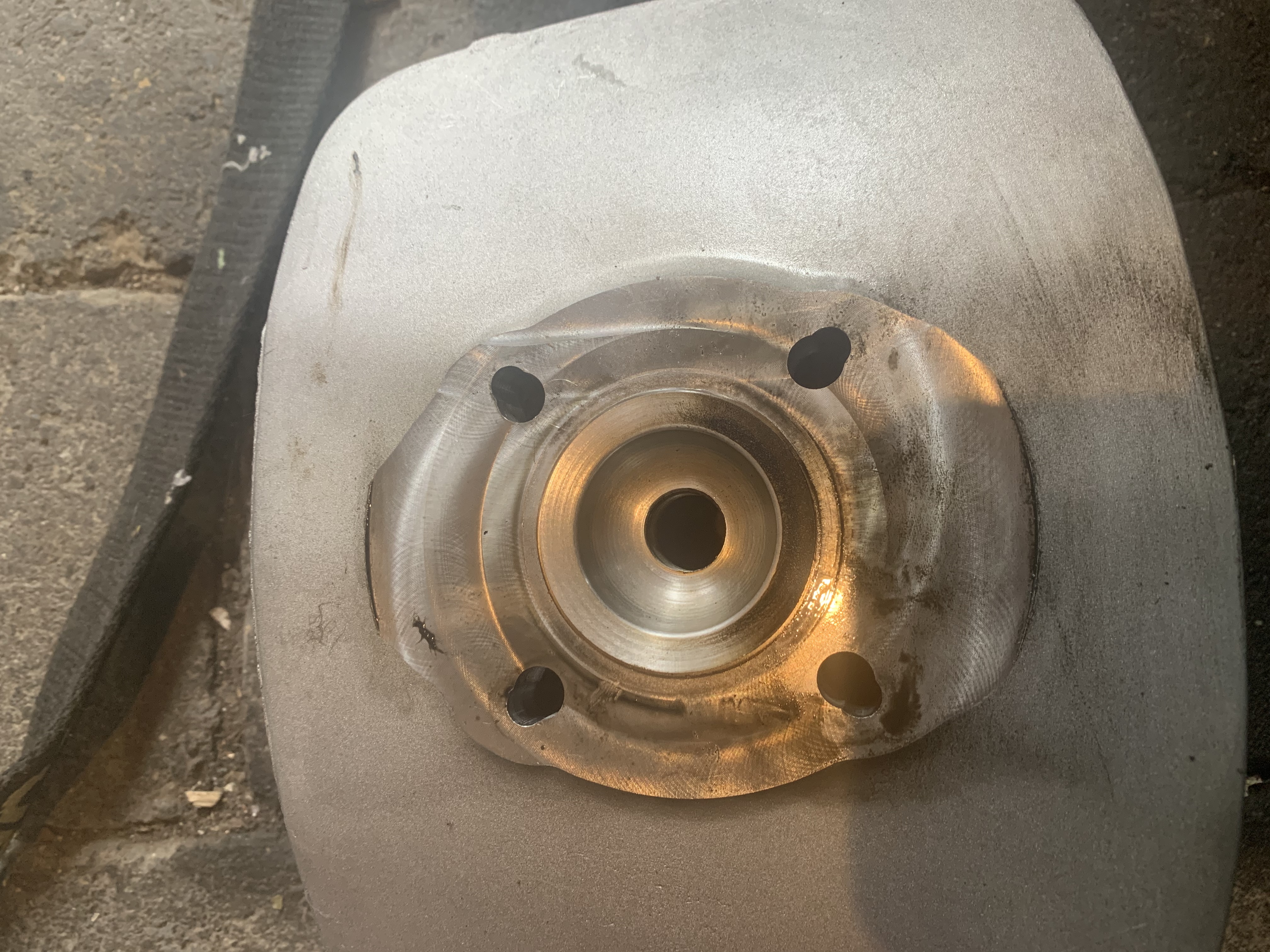

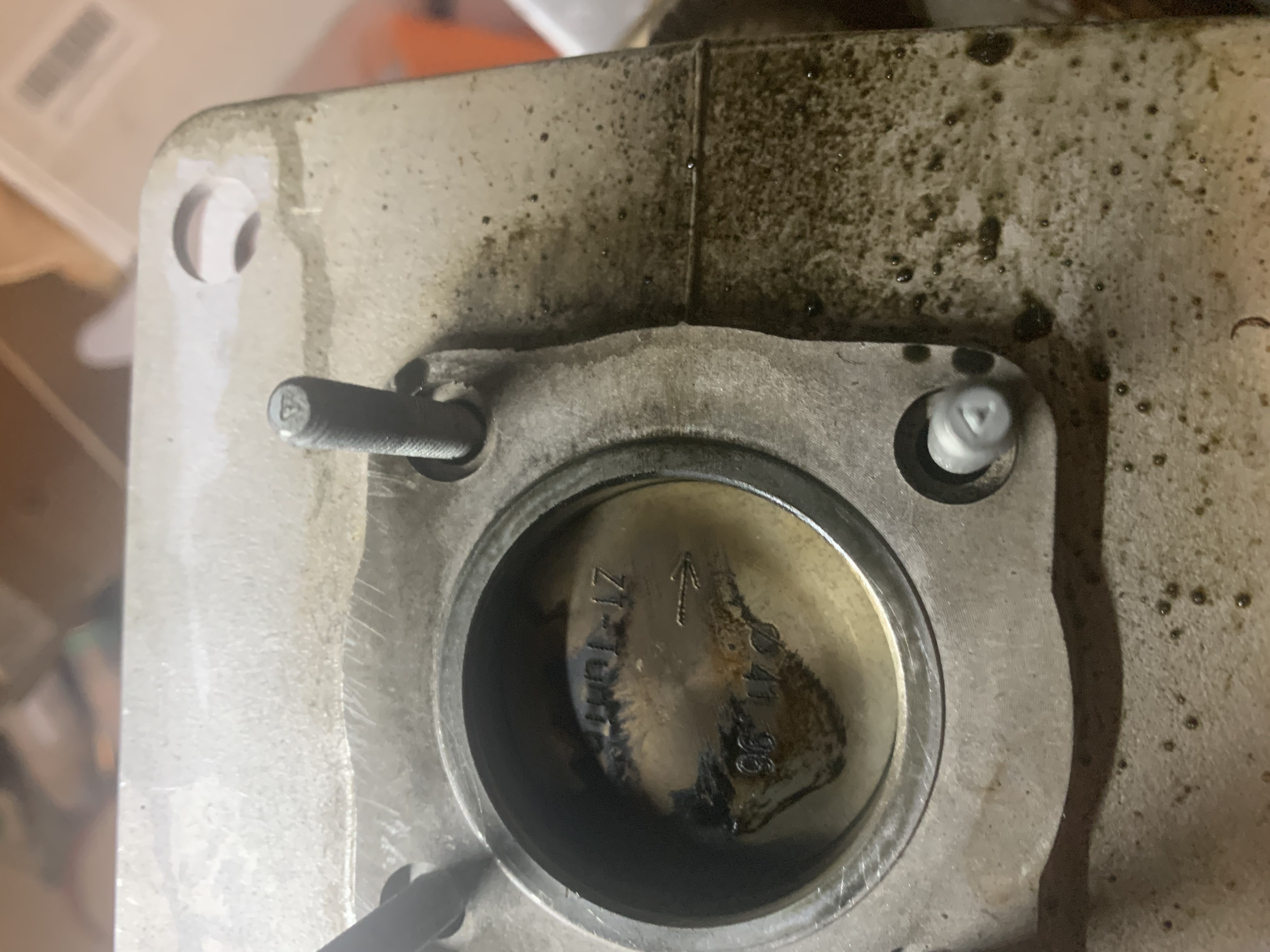

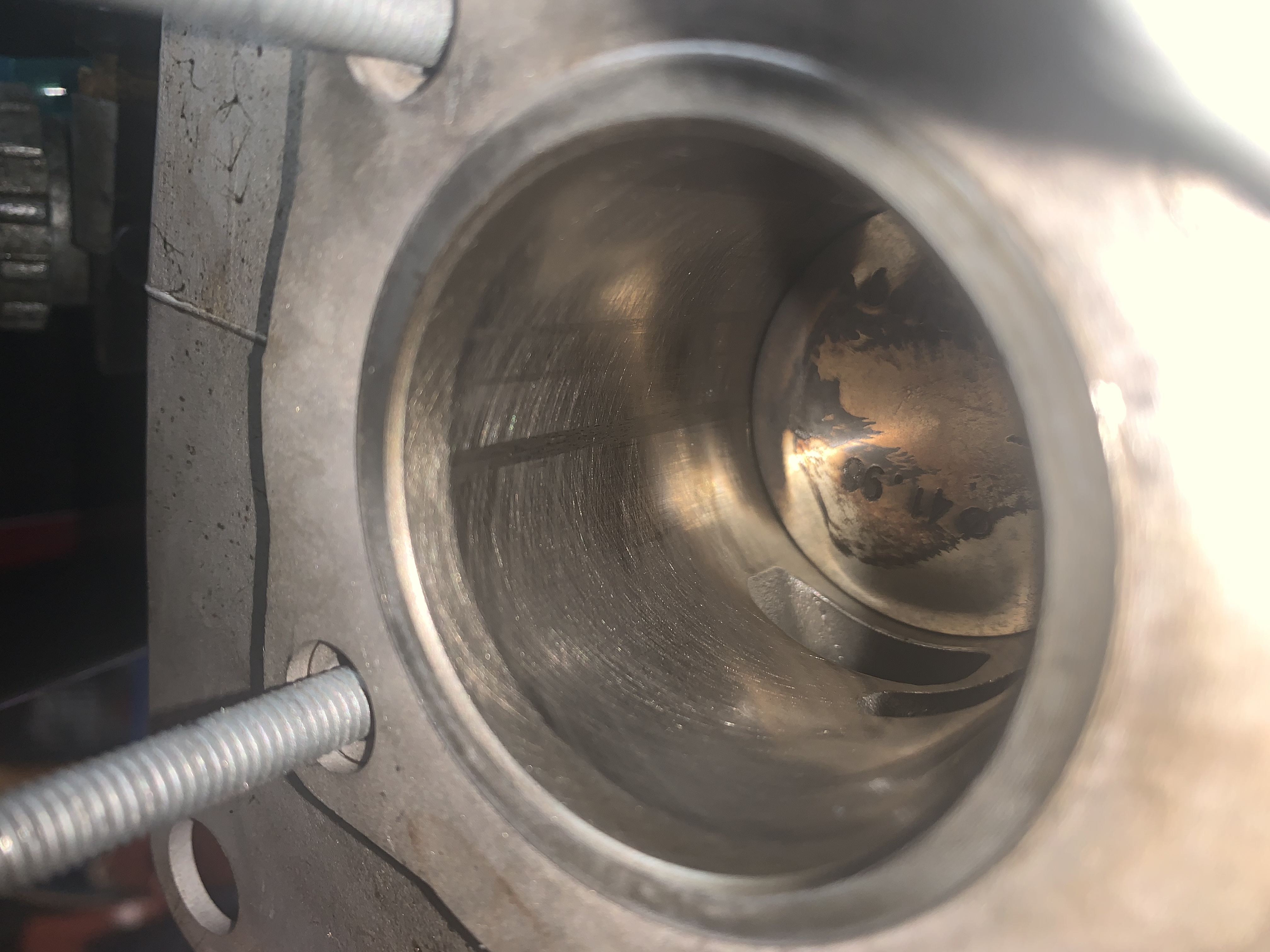

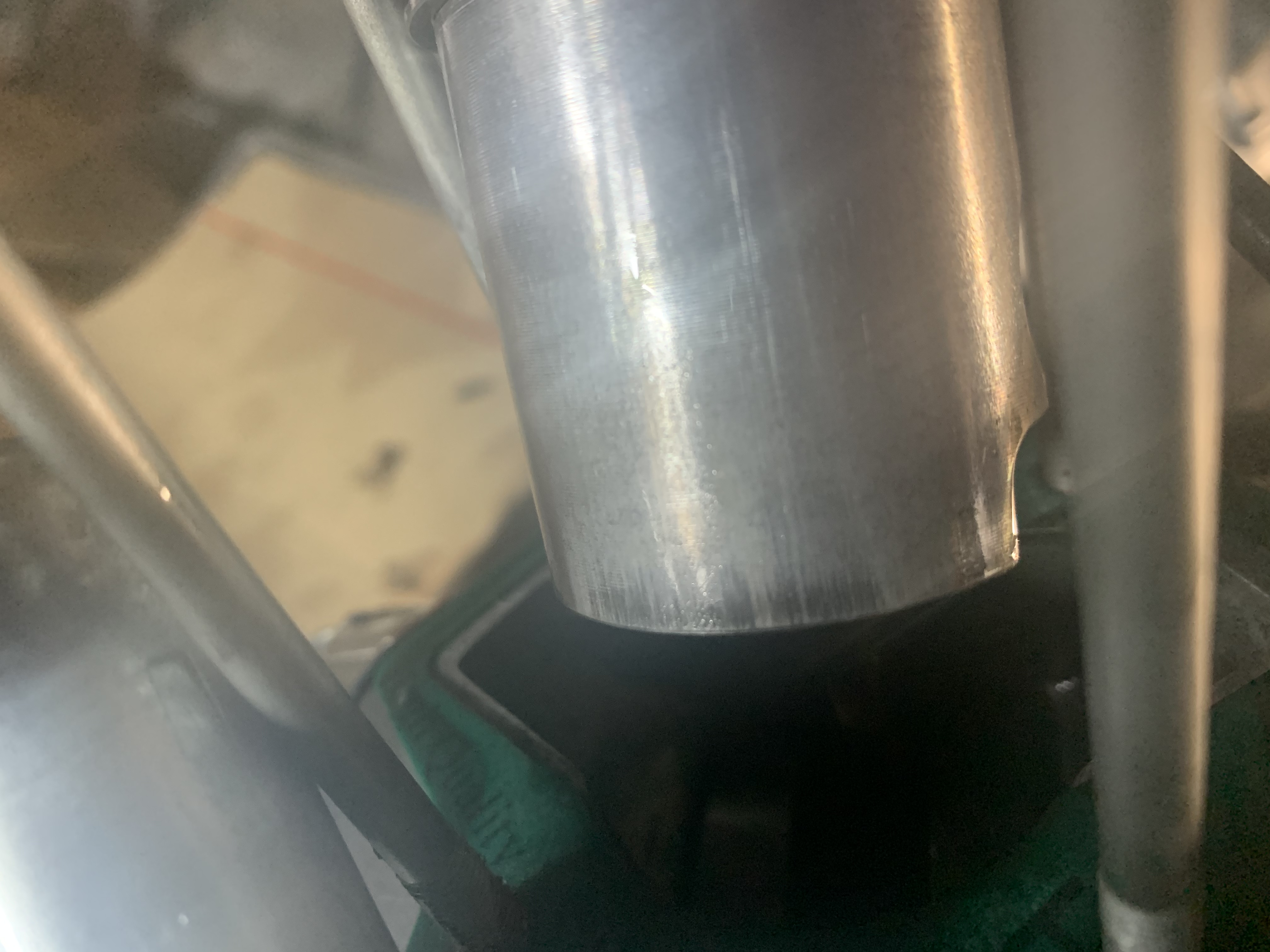

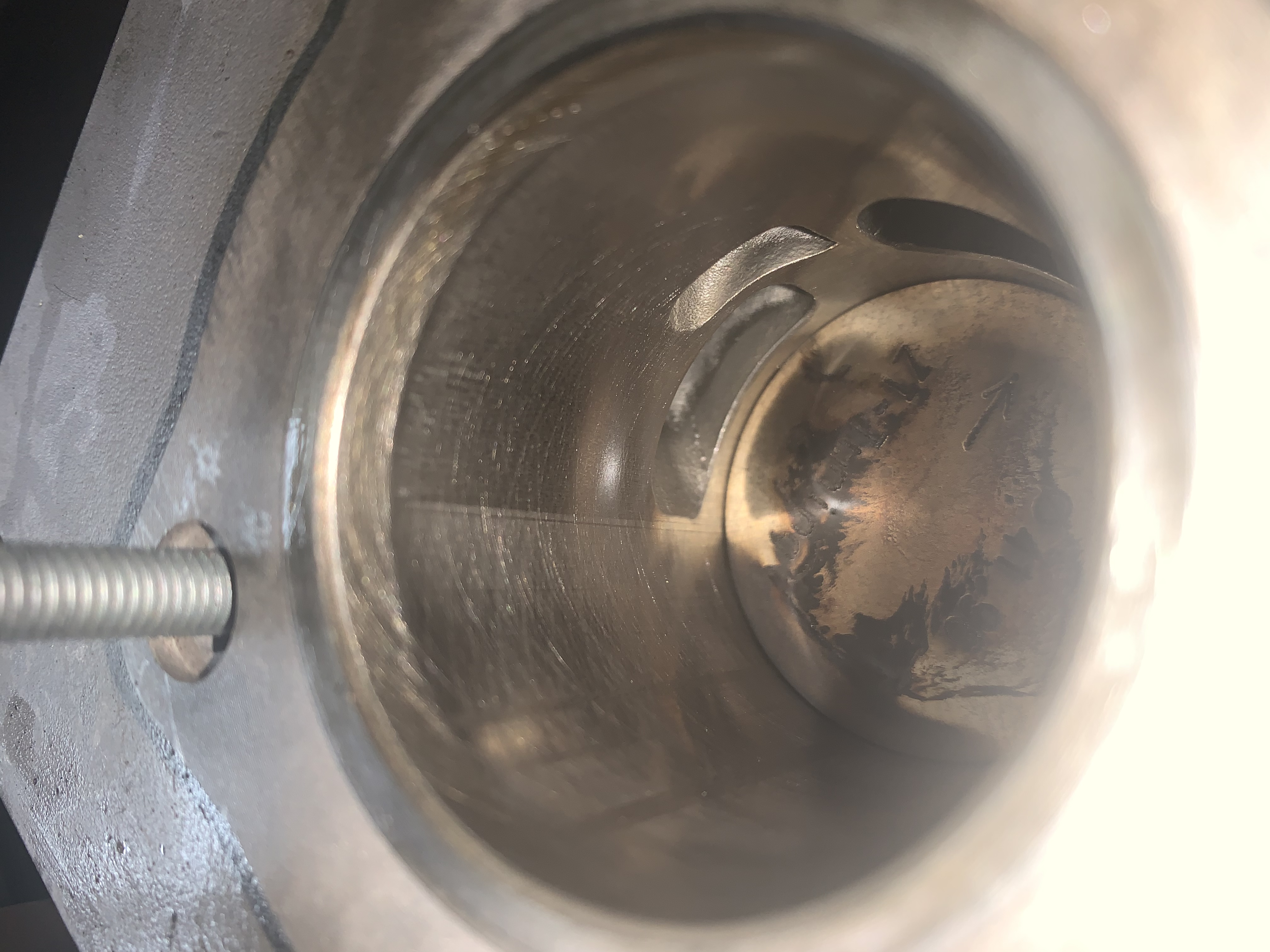

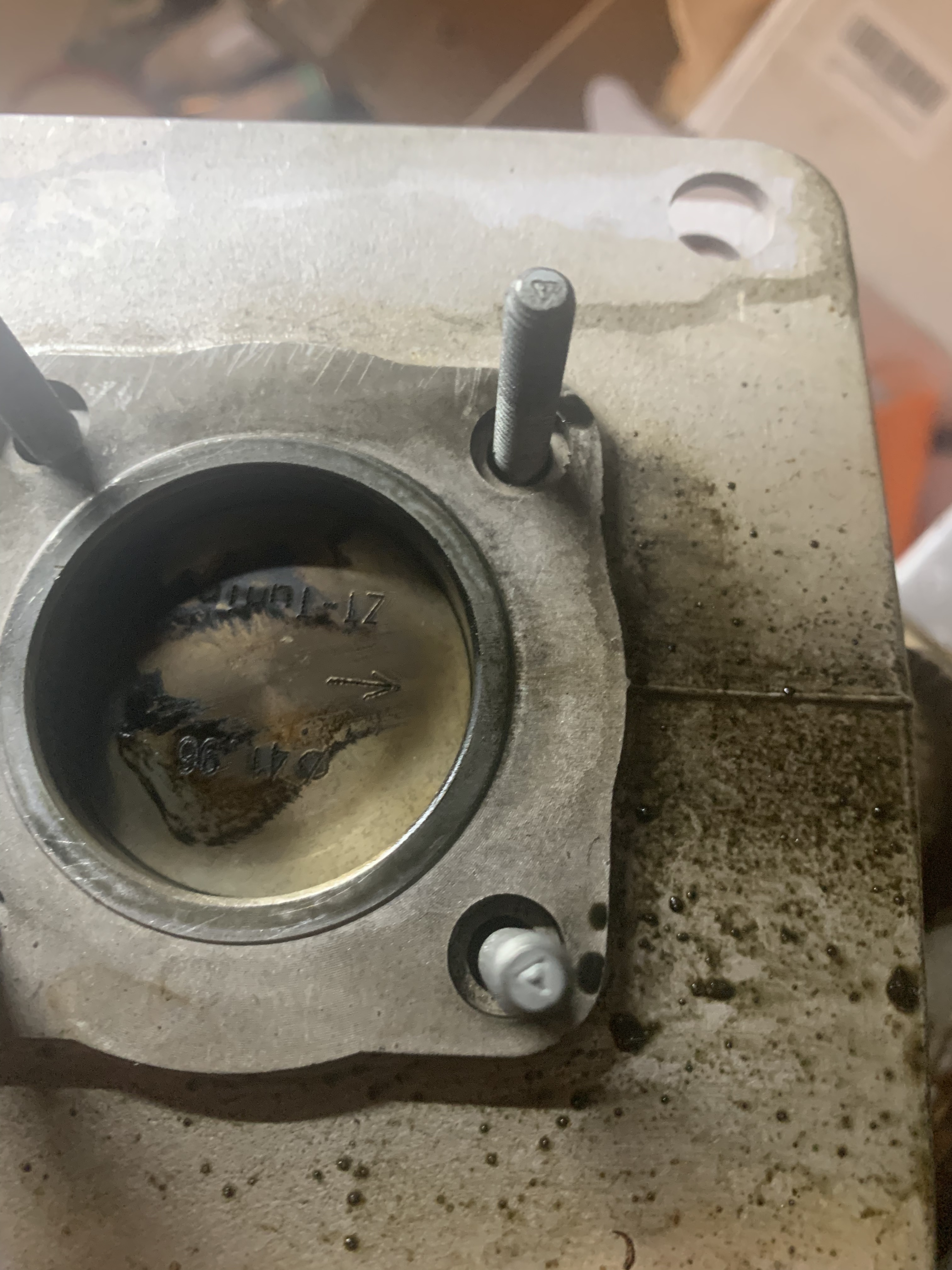

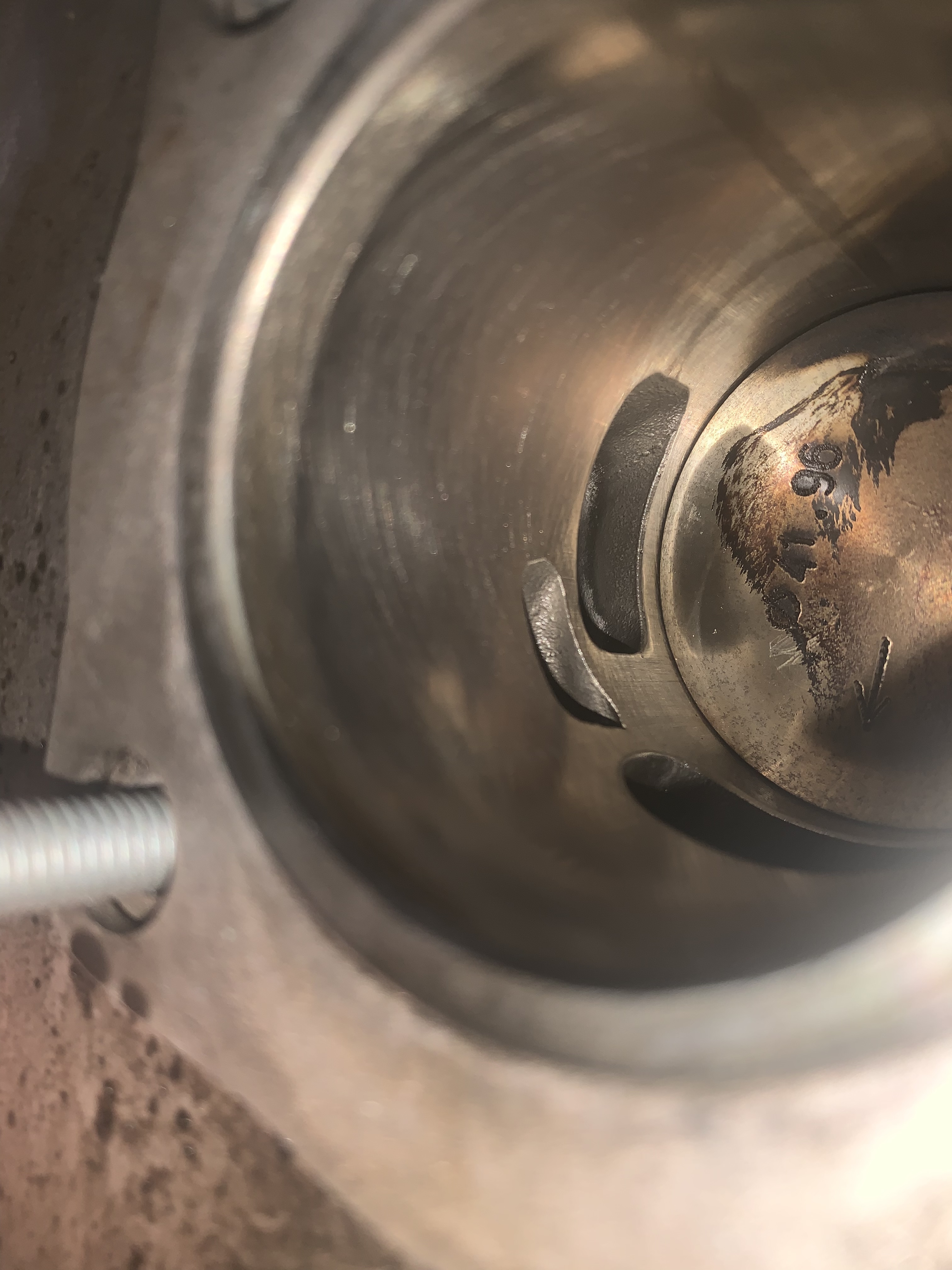

  • Vermutlich werde ich hier jetzt ausgelacht und für bekloppt genommen. Ich hab noch nie einen kolbenklemmer gesehen aber denke das ich einen hatte. Ich hatte vor ca. 50-100 km nach dem einfahren den Kopf einmal runter, da konnte ich nichts erkennen. Heute erneut den Kopf runter gemacht und folgendes gesehen. Ich schicke hier mal die Bilder rein und evtl. Kann mir ja jemand eine Expertise geben ob das Ding jetzt fritte ist…. Laufen tut sie nach wie vor gut bis auf das mit der endgeschwindigkeit.
    Außerdem ist mir aufgefallen das an einem Punkt des Kopfes wohl etwas Gemisch austretennkonnze ( Siege Zylinder und Kopf)
  • Beim fahren hab ich nichts gemerkt. Bei einem Klemmer wäre mir das doch irgednwie aufgefallen oder nicht? Aber es ist doch nicht normal das an manchen stellen solche riefen sind die auch etwas rauer sich anfühlen als andere stellen. Und in dem vorletzten Bild ( das 2 von unten) sieht man richtig einen farbunterschied in der Buchse. Am Kolben erkenne ich nur das was auf dem Bild zu sehen ist. Sieht sonst gut aus.
  • Okay alles klar. Was sagt ihr zu dem Gemisch welches am Kopf austritt. Man erkennt ja den verrucht wo es herauskommt daran das es dort schwarz ist. Wenn da etwas rauskommt, kommt dann nicht evtl. Auch Luft herein ?

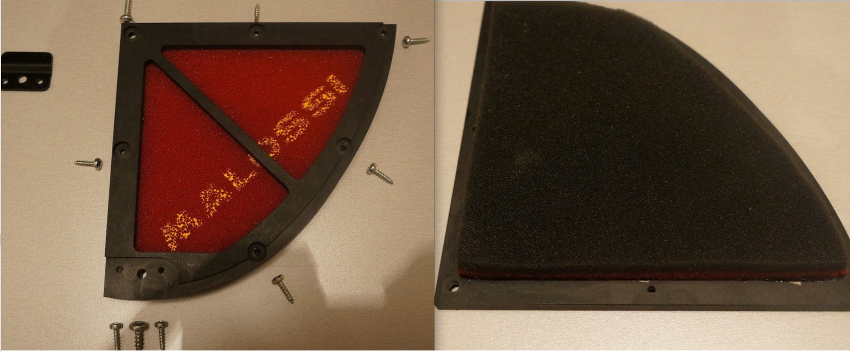

  • Fahre nur super plus mit Motul 800 erst 1:30 jetzt 1:40 seit einer Tankfüllung. Luftfilter ist der von ZT Tuning ( also diese große matte.
    Ps: woran kann man das erkennen mit der dreckigen Luft?
  • An den Spuren im Zylinder (letztes Bild) und am Kolbenhemd Einlaßseitig, dort haben sich große Partikel in die Laufflächen gegraben.
    Prüfe ob die Matte ordentlich sitzt und keine Falschluft zieht, die ist meist etwas klein Bemessen, Filteröl ist hoffentlich zum Einsatz gekommen!
