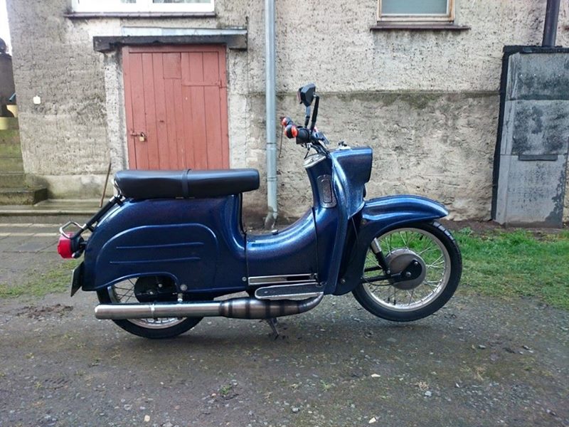

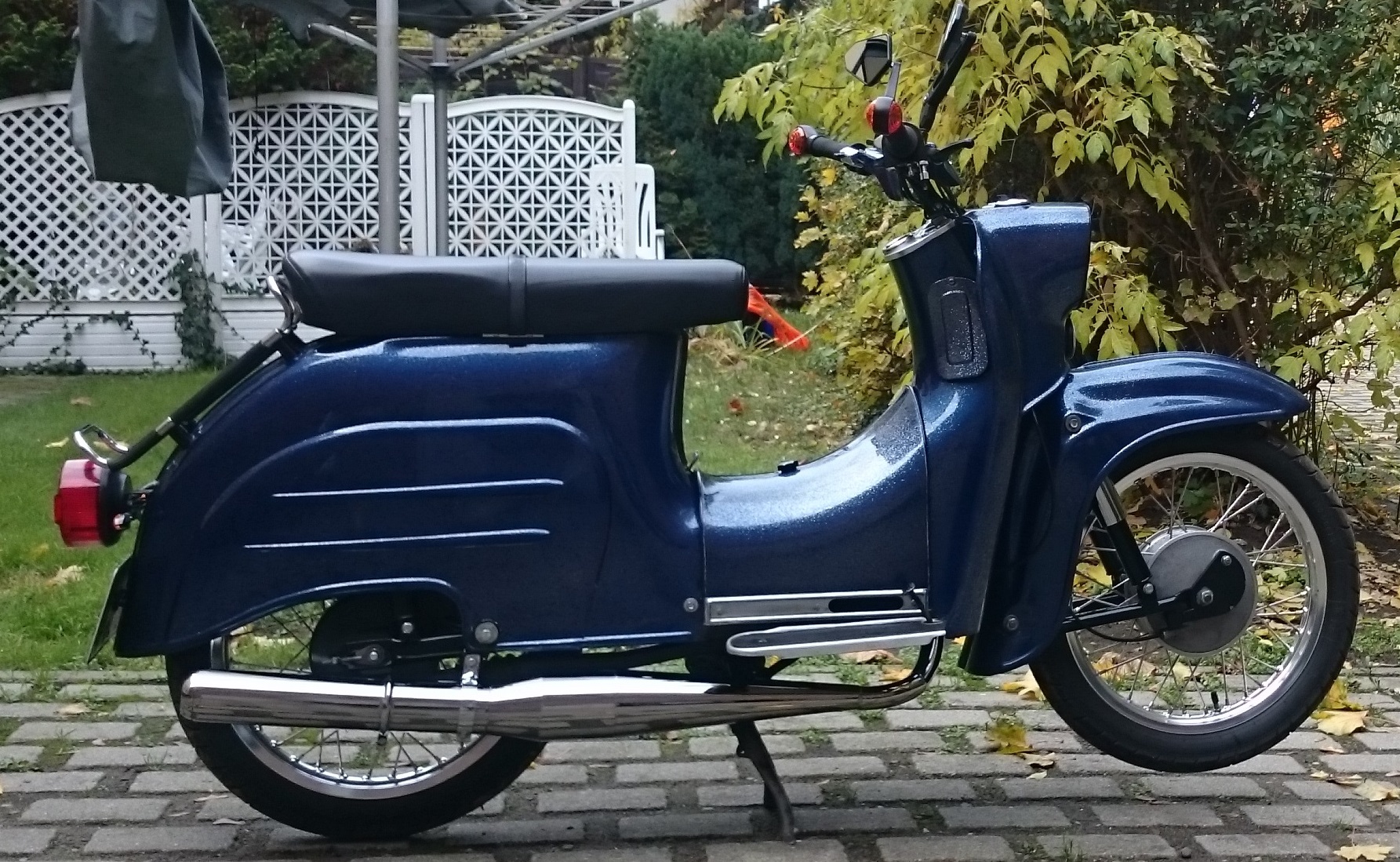

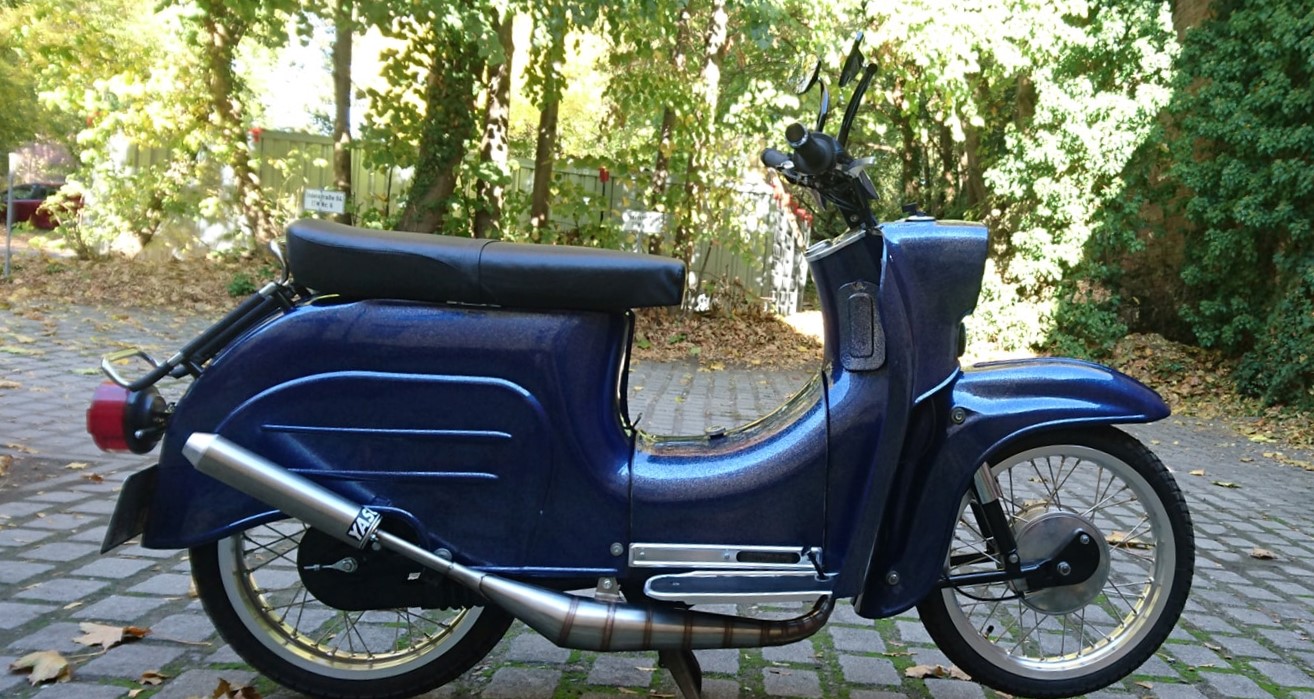

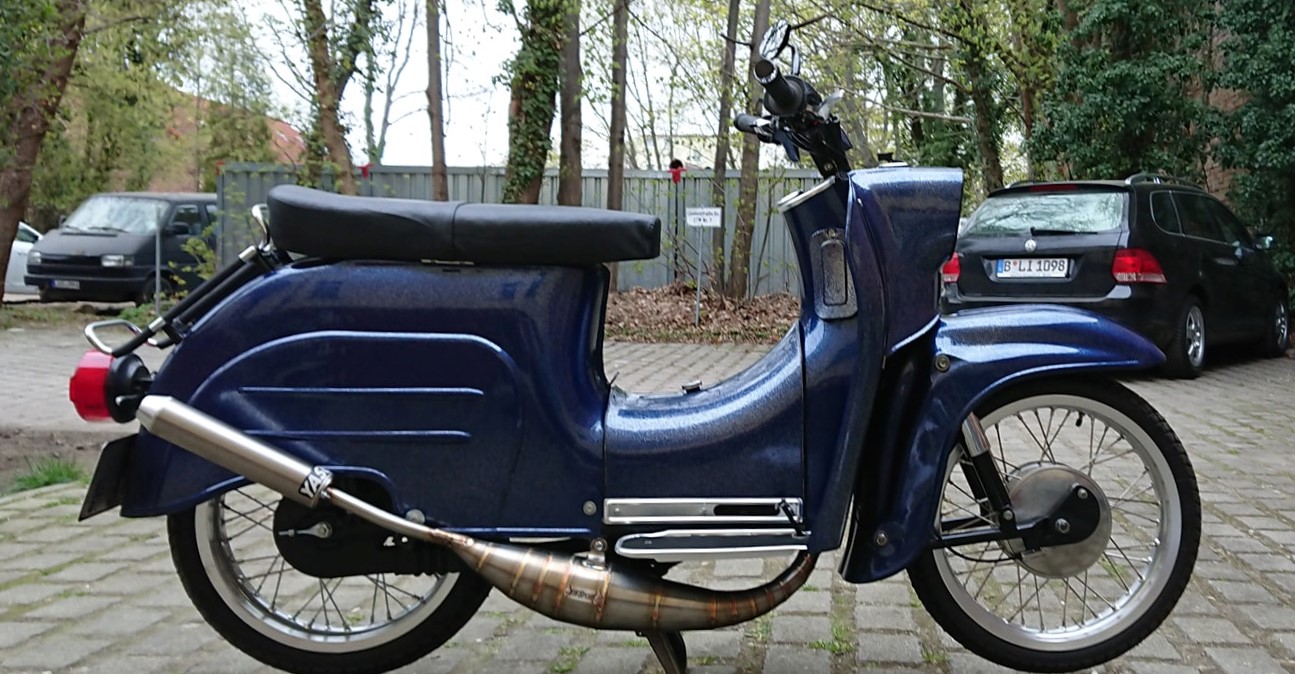

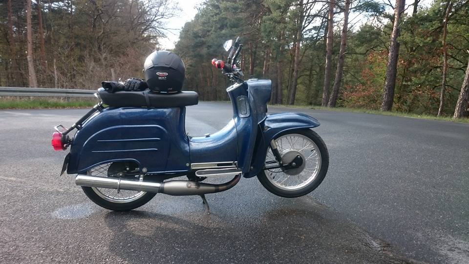

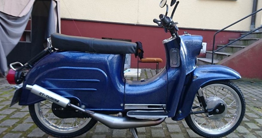

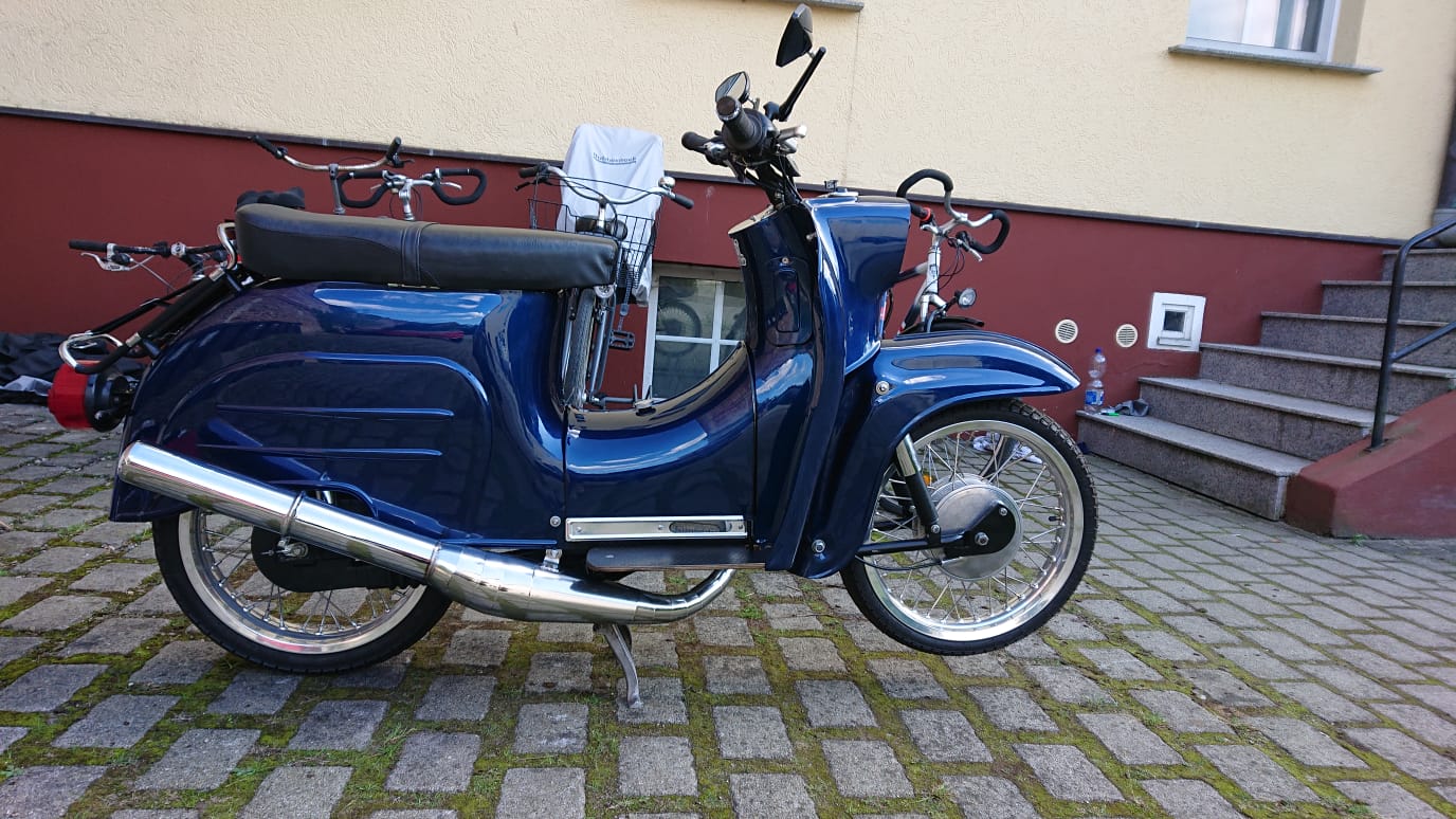

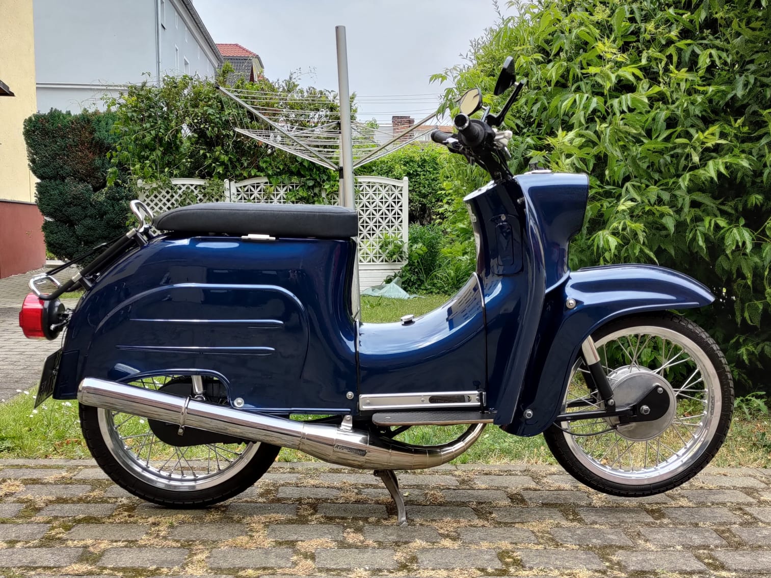

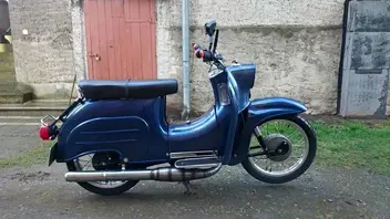

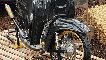

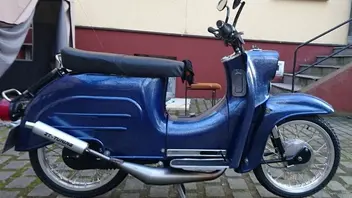

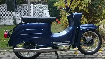

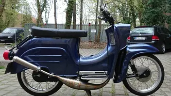

Hier mal ein paar Bilder mit verschiedenen Auspuffen:
Wichtig ist ja im ersten Schritt, dass man n angepassten Fußbremshebel fährt. Zum Beispiel den von Lang Tuning. Da bist schon mal sehr flexibel für S51Pötte. Befestigung ist jedoch n Thema und bedingt n bissel Umbau/Strebe.

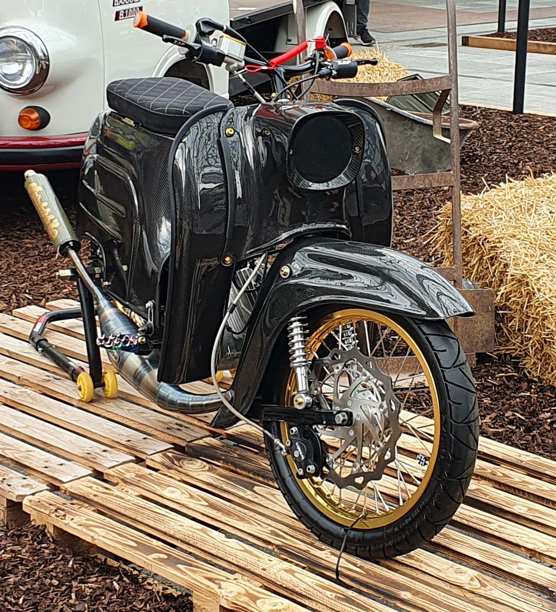

@Losab16, was ist denn das für Auspuff von Bild 1 und 3 sowie dem letzten Bild (nach unten) ?
Und wie sieht es beispielsweise bei der Bremsfreizügigkeit mit dem ZT- Hydro aus?
Von oben nach unten:
RW Race Performance
JW Factory SO
ZT Reso Spezial
JW Factory VA
ZT Rennauspuff VA
ZT Hydro 32
JW Fat Lady
Eigenbau eines Bekannten

Der Letzte sieht von der Verlegung echt klasse aus. Was lief denn am besten und vor allem auf welchem Zylinderkit?
Das kommt wohl etwas auf die persönlichen Vorlieben an.Bis auf den ZT Reso Spezial sind es ja alles Anlagen, die frühestens ab 7000 Touren losmachen.
Meine Favoriten sind der RW Race und JW Factory VA, da sie am meisten Band erzeugen. Der Factory SO hatte komischerweise eine andere Charakteristik, wobei er ja angeblich bis auf den ESD baugleich mit dem Factory VA sein soll, und zudem gefiel mir die Verlegung auch nicht wirklich.
Zylinder ist ein ehemaliger ZT 100N, der auf Membran umgebaut und neu beschichtet wurde, aber nur ganz einfach mit 3. Kanal und nichts weiter an Auslass und Überströmern gemacht.

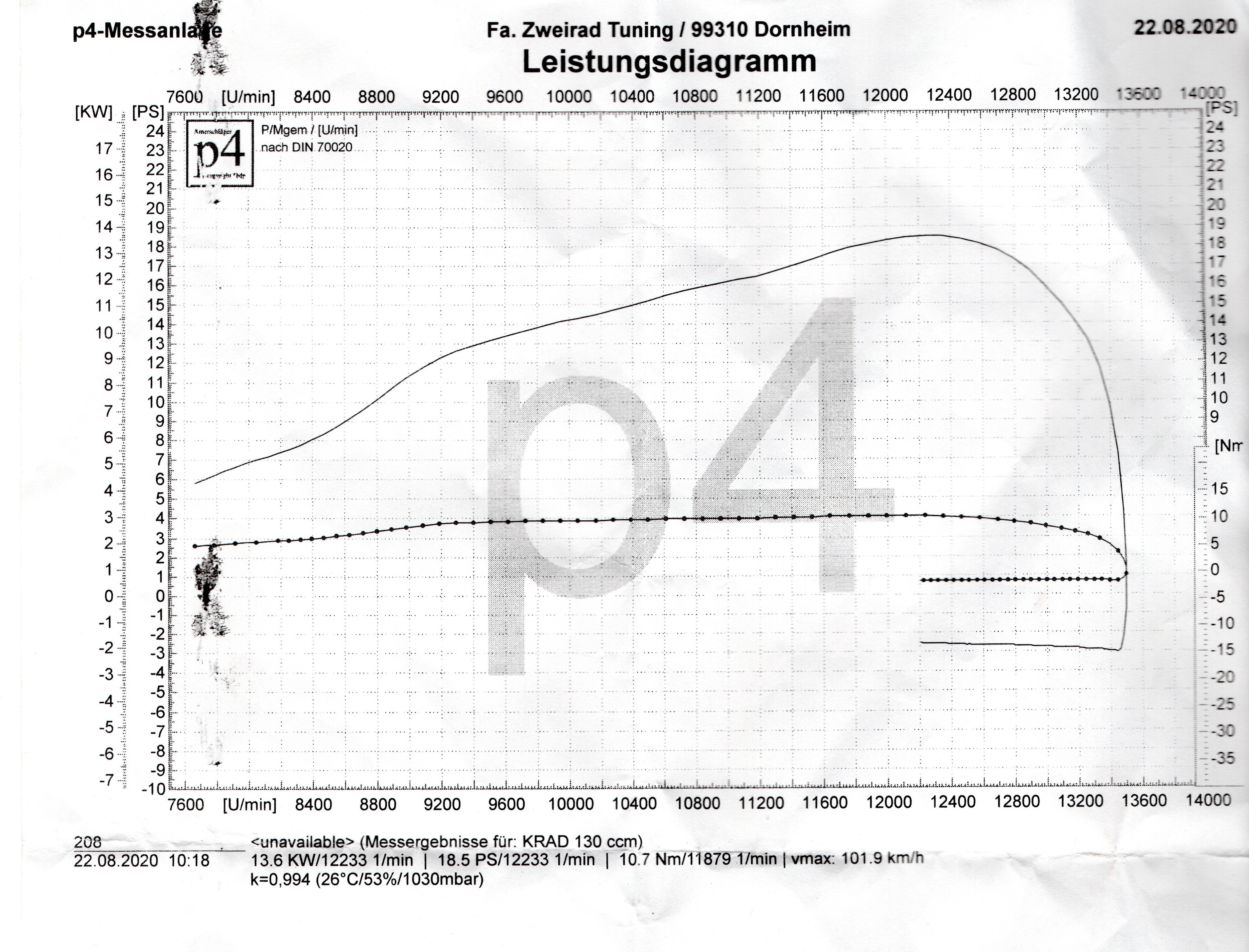

Hier ein Raddiagramm mit dem JW Factory VA:
