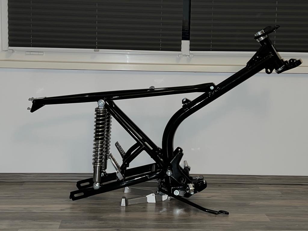

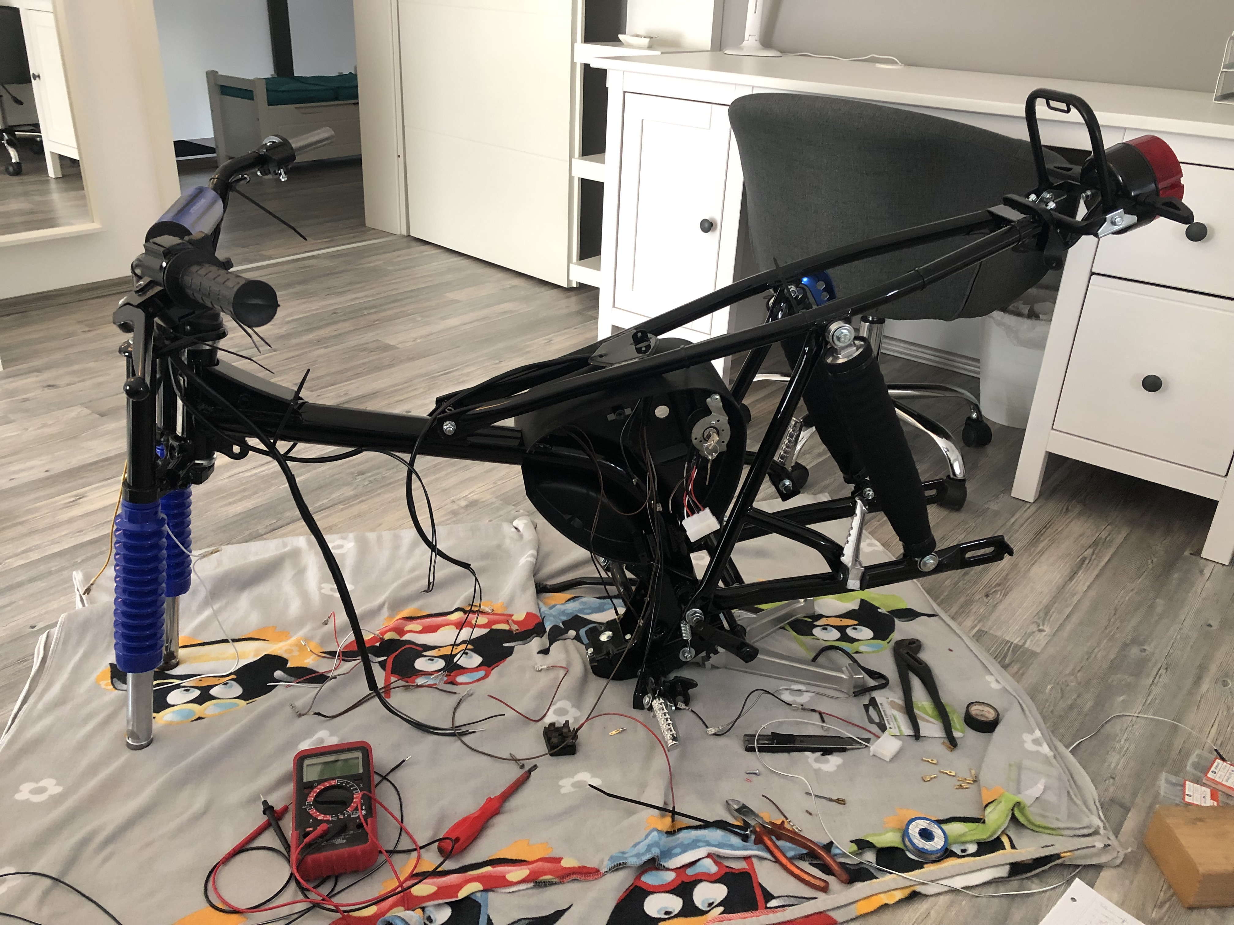

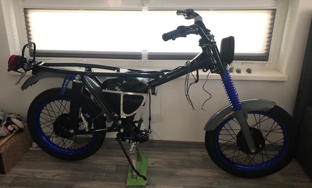

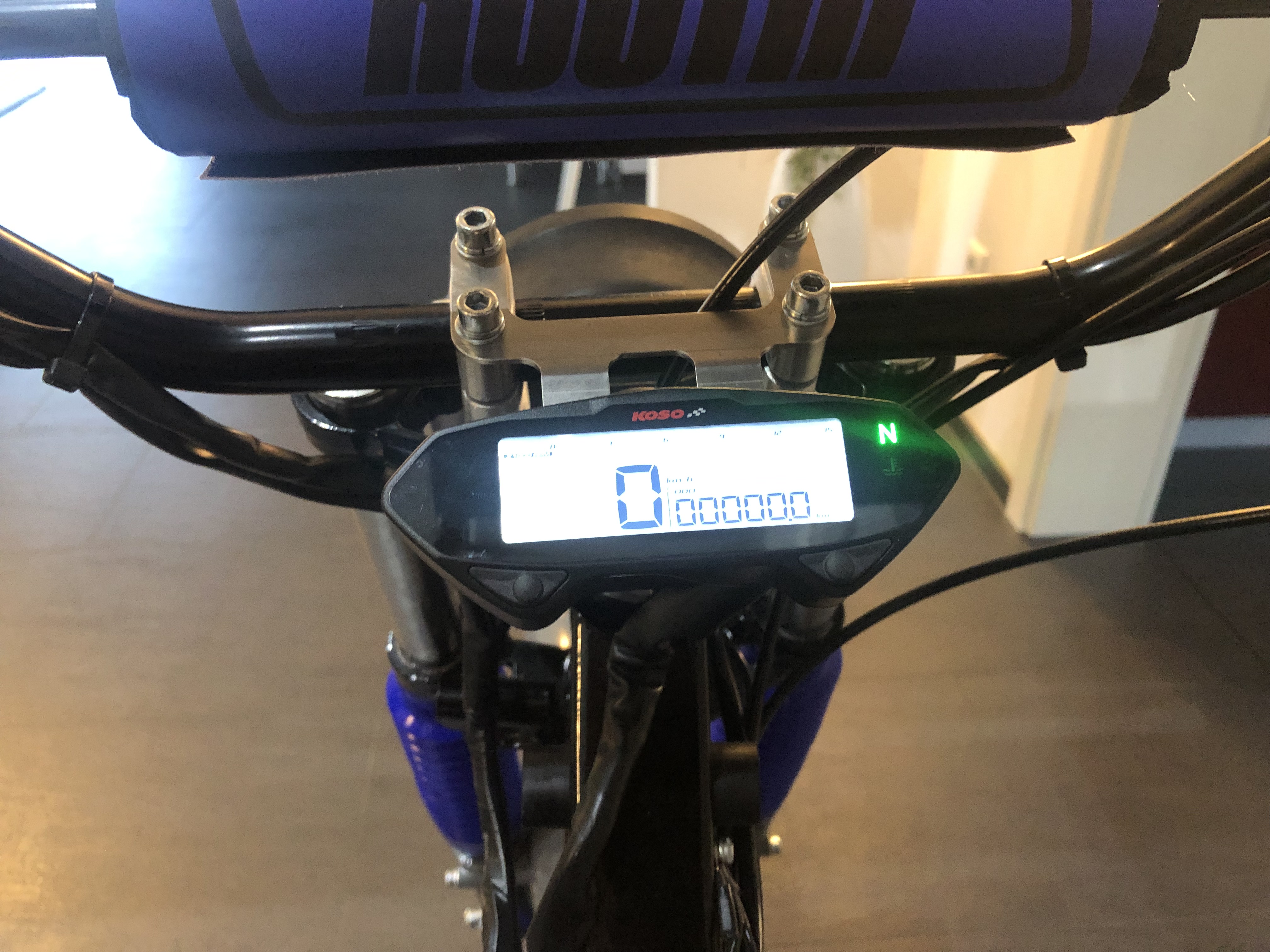

    nun möchte ich mich und mein "Rosti" gern vorstellen :D
    Ich bin Cecile und 15 Jahre jung
    So sah Rosti mal aus, darum auch der Name
    Und jetzt nach dem Wiederaufbau
    Den Aufbau machte mein Papa mit ein wenig Hilfe von mir, wie sie später aussehen sollte habe ich entschieden :thumbup:
    Wir haben versucht so viele Teile wie möglich wieder zu verwenden, leider waren es nicht sehr viele :cry:
    Hier noch ein paar Bilder von einigen Aufbauabschnitten

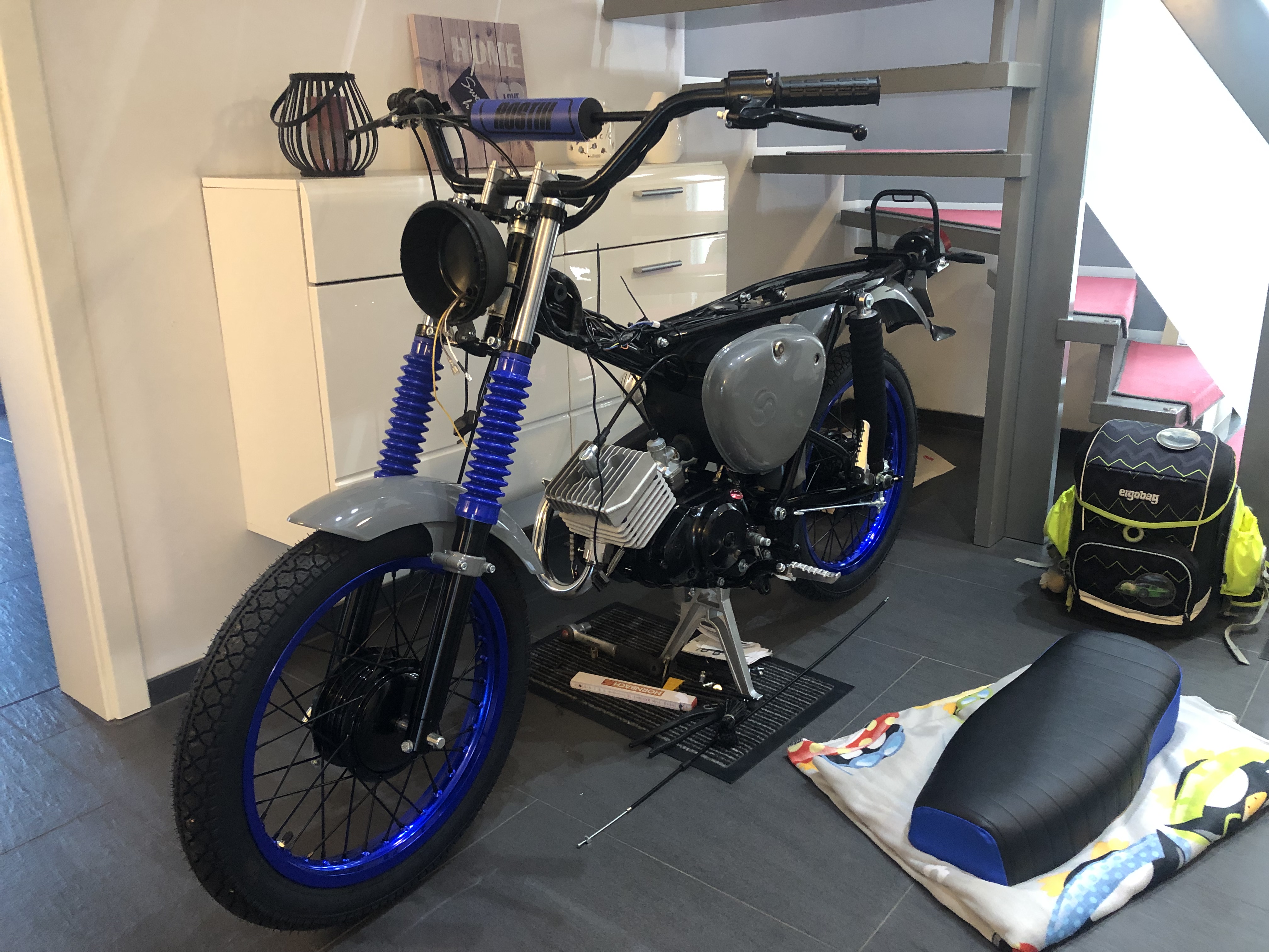

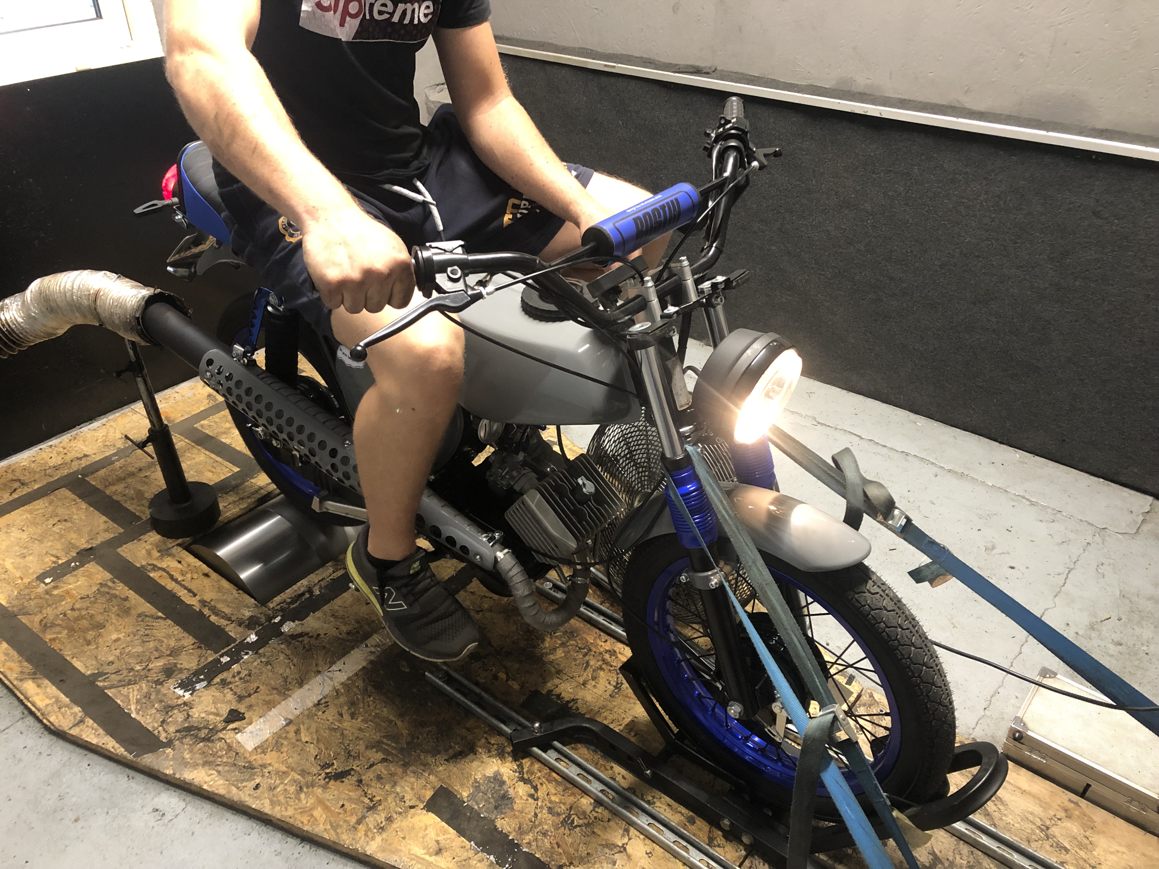

  • Auf deinen Papa kannst du ebenfalls stolz sein, vor allem das er gleich noch einen Prüfstand dazu gebaut hat, nur die Blinkeranordnung vorn solltet ihr noch einmal überdenken, bei Fahrzeugen vor 1998 gilt ein Abstand zueinander (Innenkanten) von min. 340mm, bei min. je 100mm Abstand zum Scheinwerfer, sonst ist Ärger mit der Rennleitung vorprogrammiert.
    Ja, es gefällt mir auch nicht wirklich. Wir sind auf der Suche nach einer schöneren (besseren) Lösung.
  • Ich will Dir ja nicht den Spass verderben, ABER hier solltest Du mal reinschaun: https://www.simsonforum.net/viewtopic.php?…hilit=leitfaden .
    Sonst ist die Fahrerlaubnis (?) ganz schnell wieder weg... Zumal das ein astreiner Bu**enmagnet ist.
    Führerschein mit 15 in den neuen Bundesländern, Prüfung habe ich in 14 Tagen.

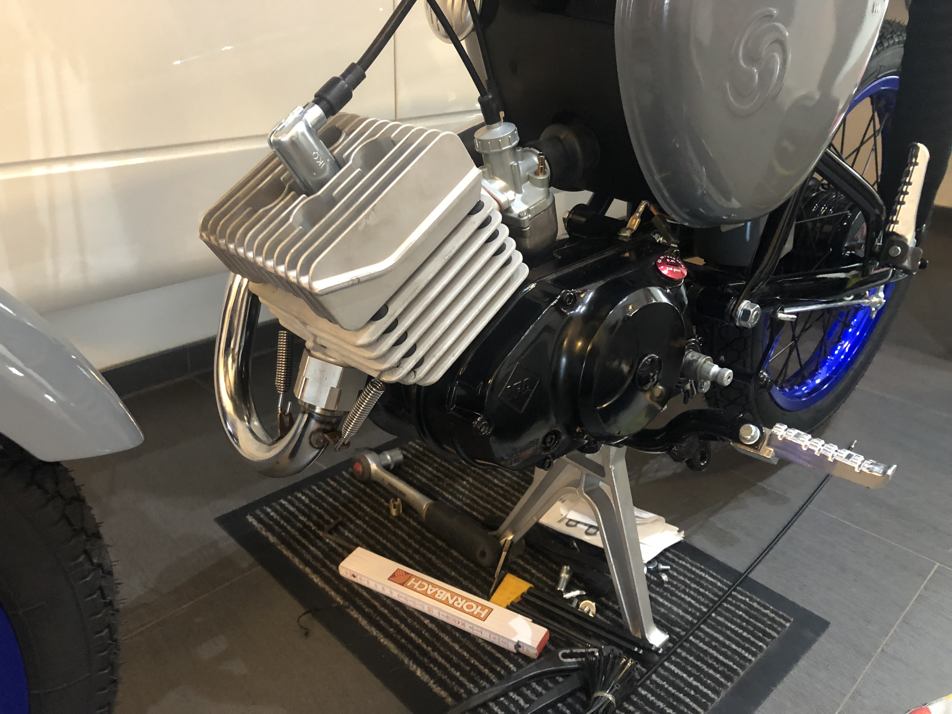

    Um was geht es dir genau? Um die Kalotte? Es ist nun mal die beste Lösung um den Krümmer dauerhaft dicht zu behalten... Aussage vom Motorenbauer
  • Geht eher um den LT-Tuningzylinder und den Rest ohne Gutachten/Zulassung.
    Wäre nur Zylinder und Luftfilter, wobei der Luftfilter jetzt eine Mischung aus originalen Blech und Filtermatte ist. Über den Luftfilter lässt sich also streiten

  • ...und damit ist genau genommen die Fahrt beendet.
    Der Koso sollte eine ABE haben, was die Abnahme aber nicht auschließt.
    richtig, darum steht die Simson bei der DEKRA um alles begutachten zu lassen und Papiere zu bekommen
    ich denke mal das es dann auch abgenommen wird

  • "Über den Luftfilter lässt sich also streiten"
    Ich will euch ja nicht zu Nahe treten, aber Dein Vater sollte Dir als Fahranfänger ein originales, unverbasteltes Moped hinstellen mit dem Du zumindest die Probezeit überstehst...

  • Hallo Cecile, du hast ein wirklich schönes Moped mit deinem Papa gebaut. Lass dich nicht unterkriegen von allen negativen Aussagen. Ich finde es gut das du konterst.
    Der Koso ist im übrigen wirklich Eintragungsfrei, wenn das Moped ein 21er Gutachten bekommt.
    Einzige bedenken habe ich bei den Fußrasten...Haben diese ein Materialzertifikat?
  • Mit Sicherheit nicht, was auch kein Wunder ist wenn keine "rutschhemmende Wirkung" besteht.

    Ich weiß von was ich rede. Ich habe lediglich der kleine Dame Mut zugesprochen.
    Wenn an dem Moped alles eingetragen ist, was einzutragen geht, dann kann sie ohne Bedenken auf eine Kontrolle warten.
    Wieso sollte sie den 50er inkl. Luftfilter nicht eingetragen bekommen, wenn nachweislich die Leistung nicht überschritten wurde?!
    Das ist alles Ermessensspielraum des Prüfers. Auch eine Schwinge, Luftfilter und Co. ohne Teilegutachten/ABE kann eingetragen werden, wenn diese sichtbar gekennzeichnet wurden, und somit im Papier steht.
    Habe selbst ein 85er TÜV-Moped (mit selben Koso)und ein 50er für einen Jungen aufgebaut und abnehmen lassen. Bei Kontrollen sind sie bis jetzt immer durchgekommen.
