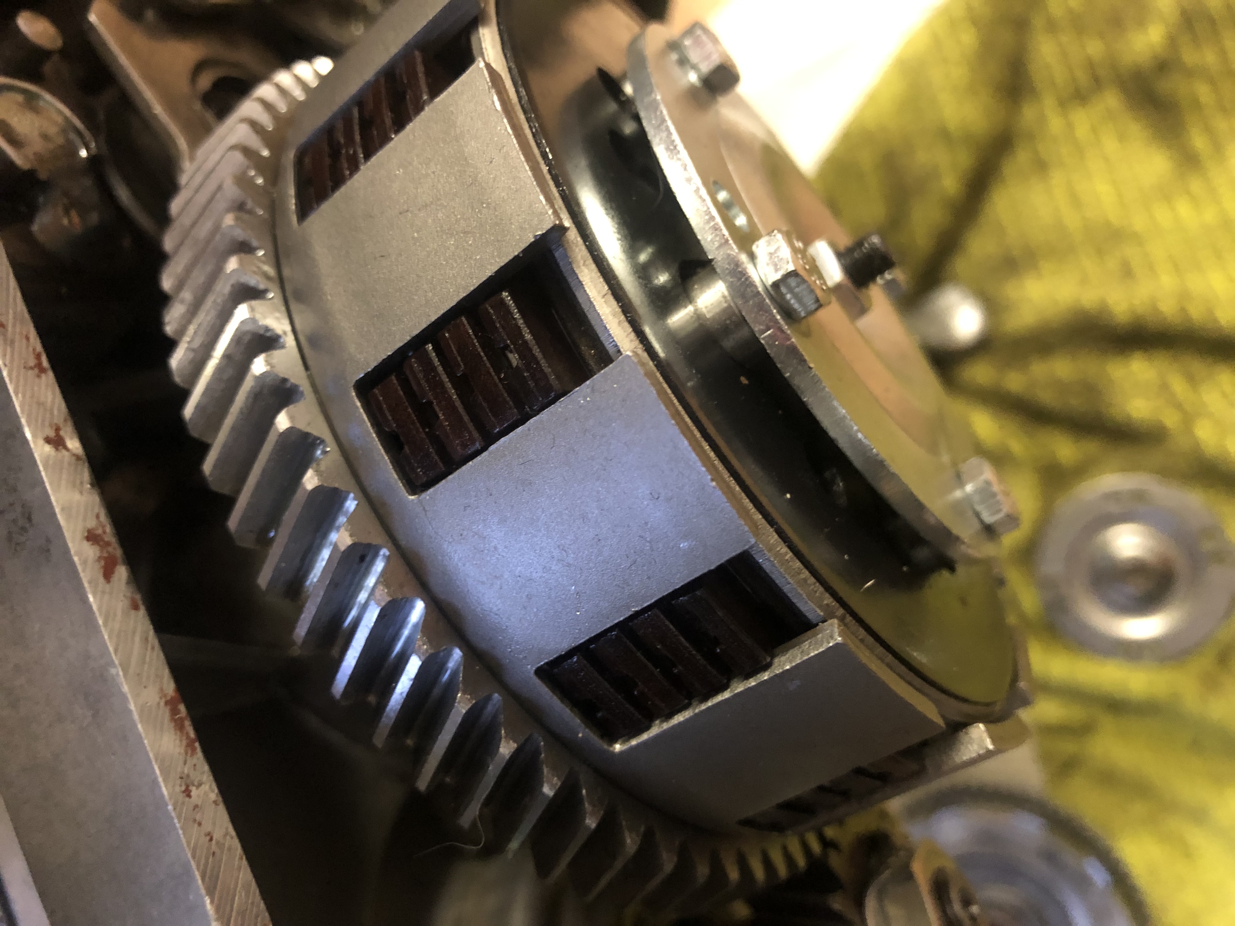

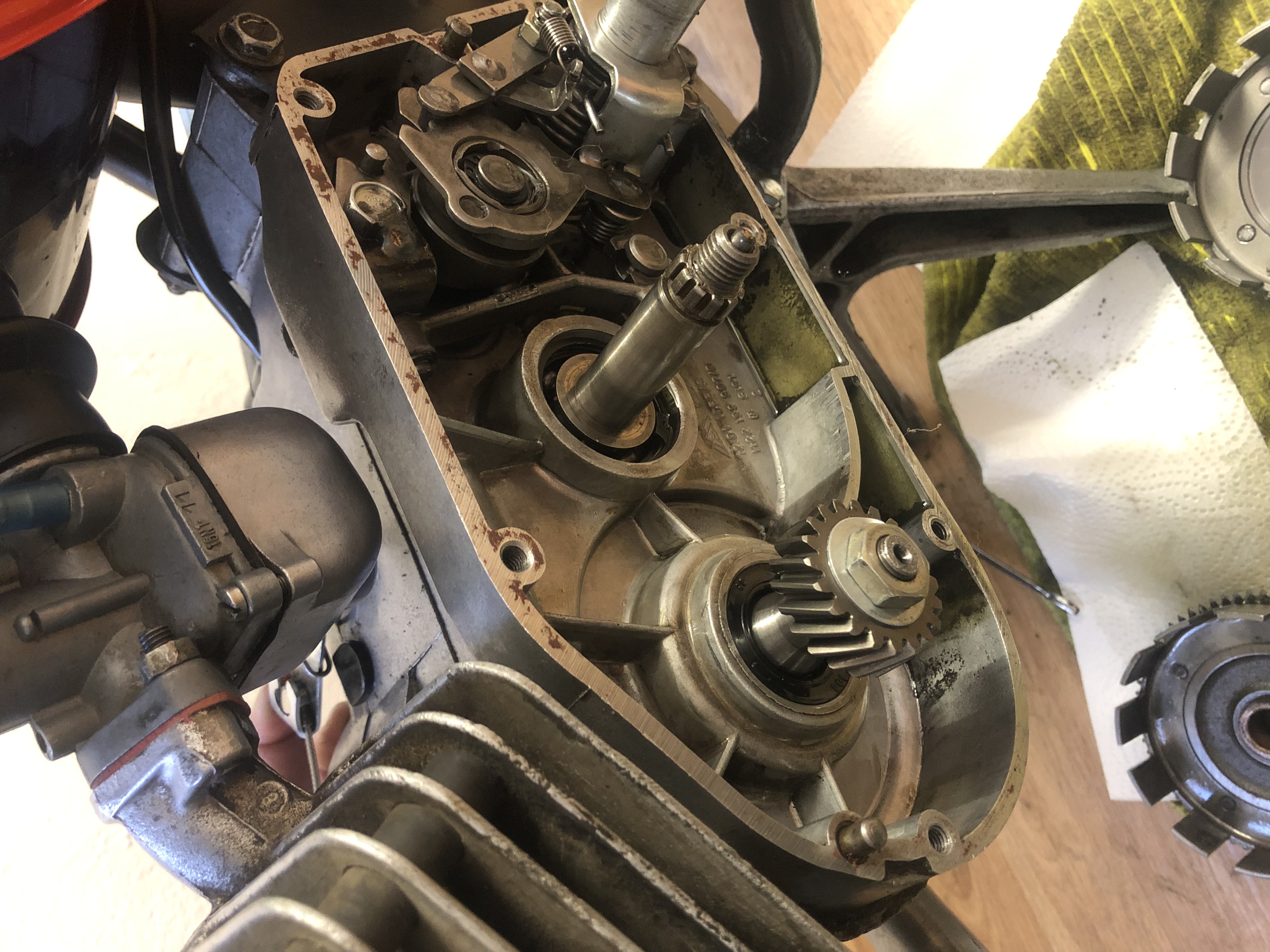

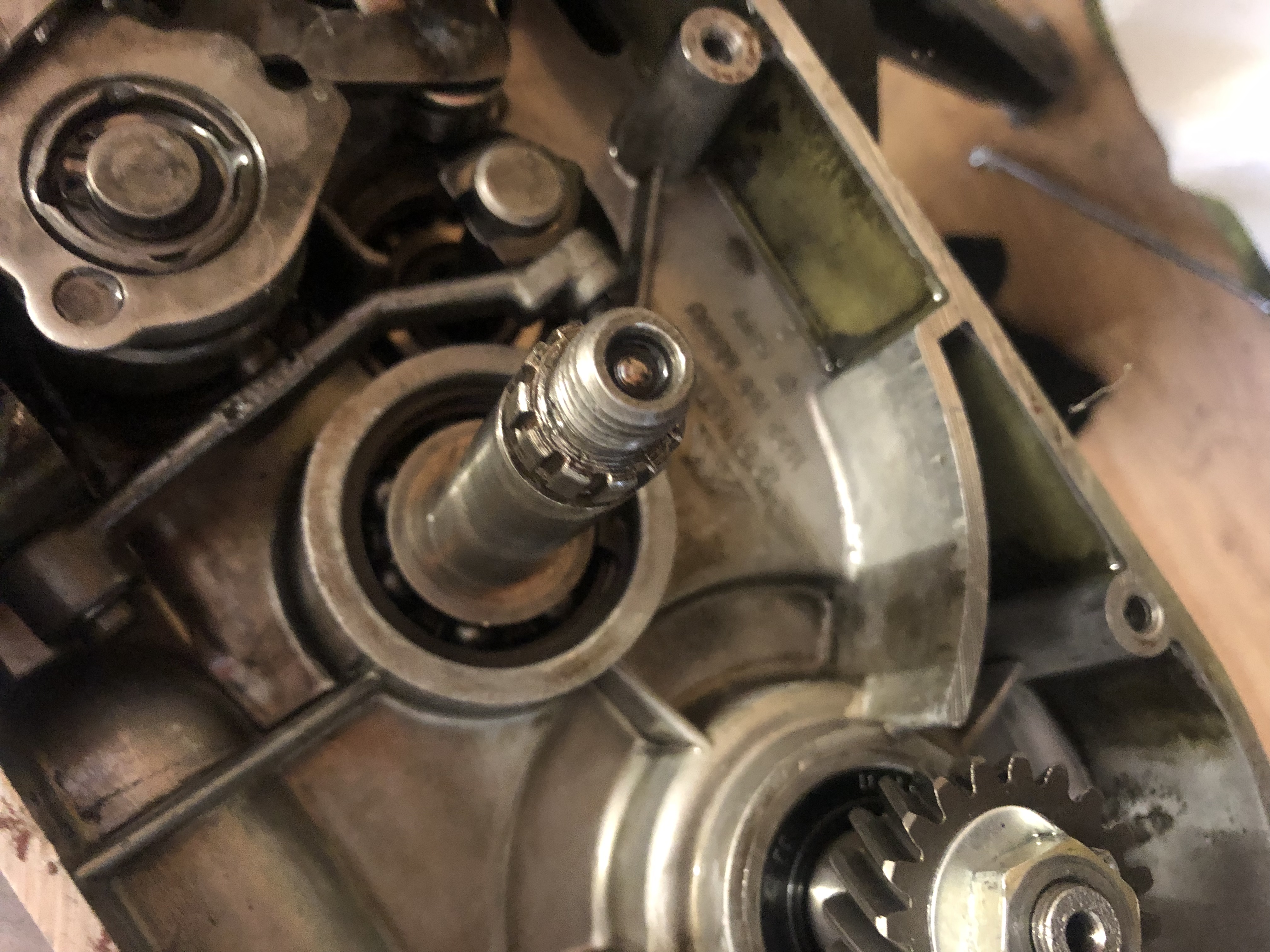

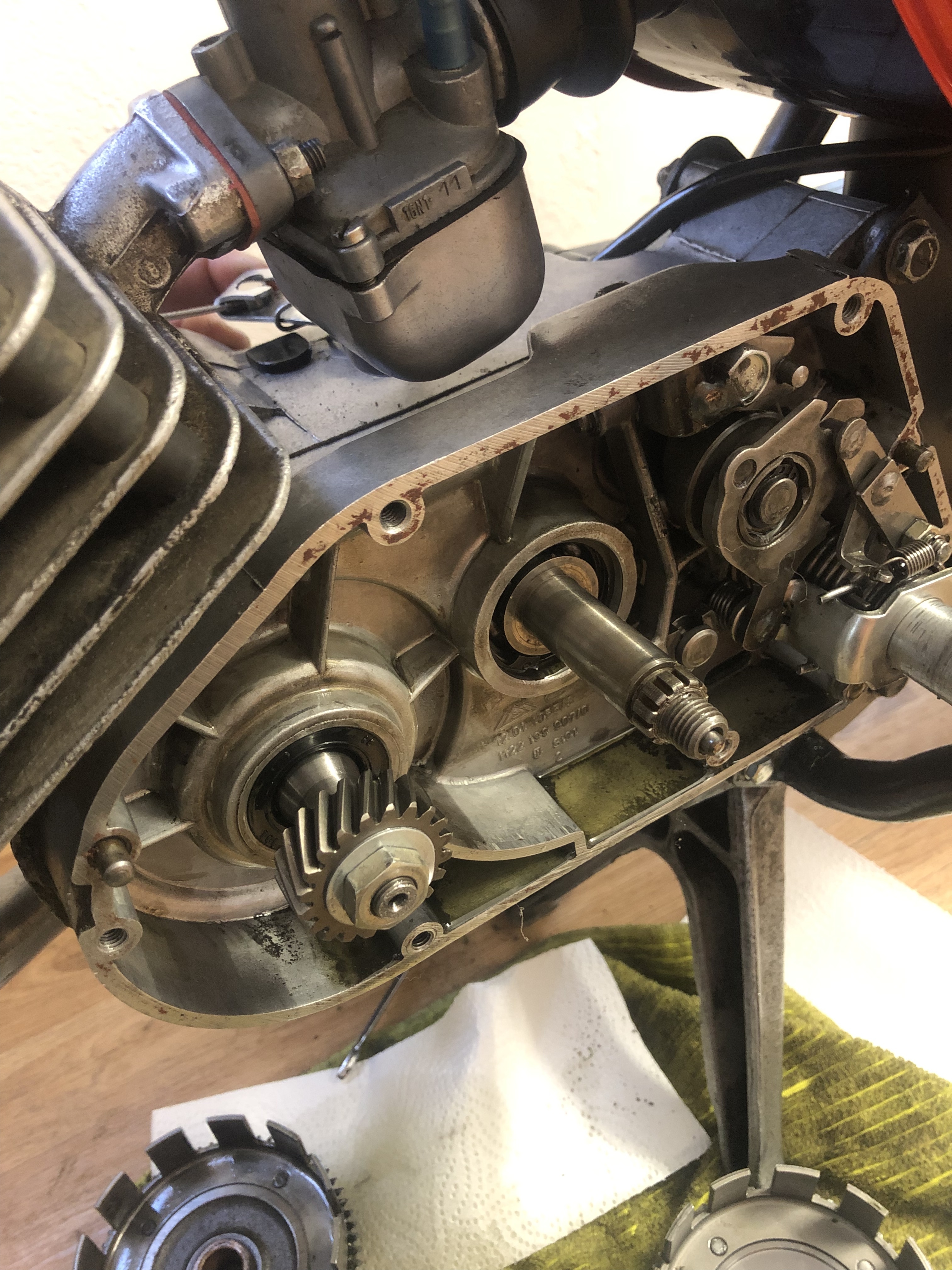

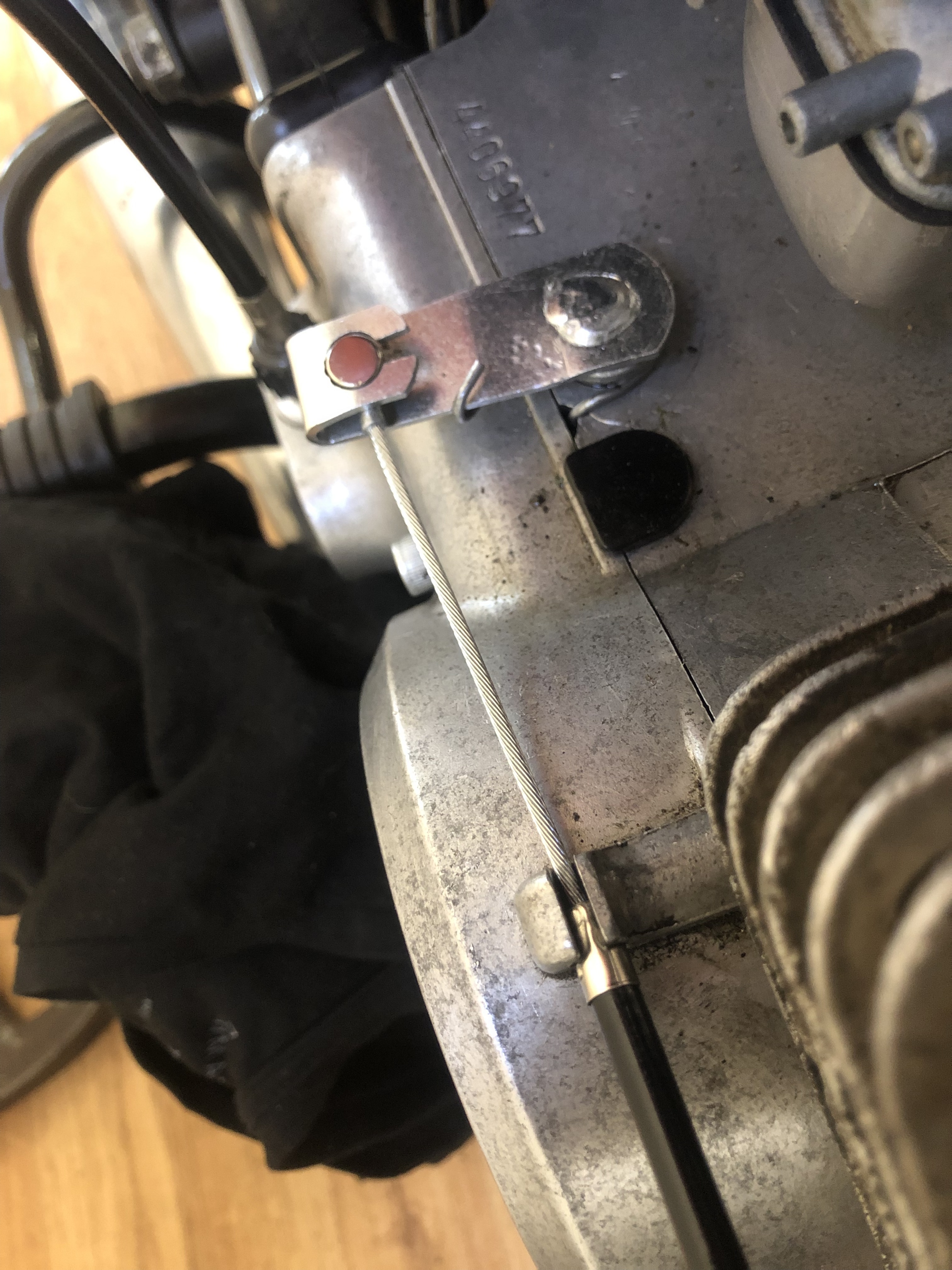

Mach doch mal ein Bild vom Kupplungskorb und dem Hebel.
Probiere mal den Hebel auf 80 oder auf 100grad.Ändert nichts . Sofern die madenschraube Druck macht ist Schluss . Bzw sofern man das kupplungspaket bewegen will drückt man gefühlte 30kg
Denke auch Bilder wären hilfreich!

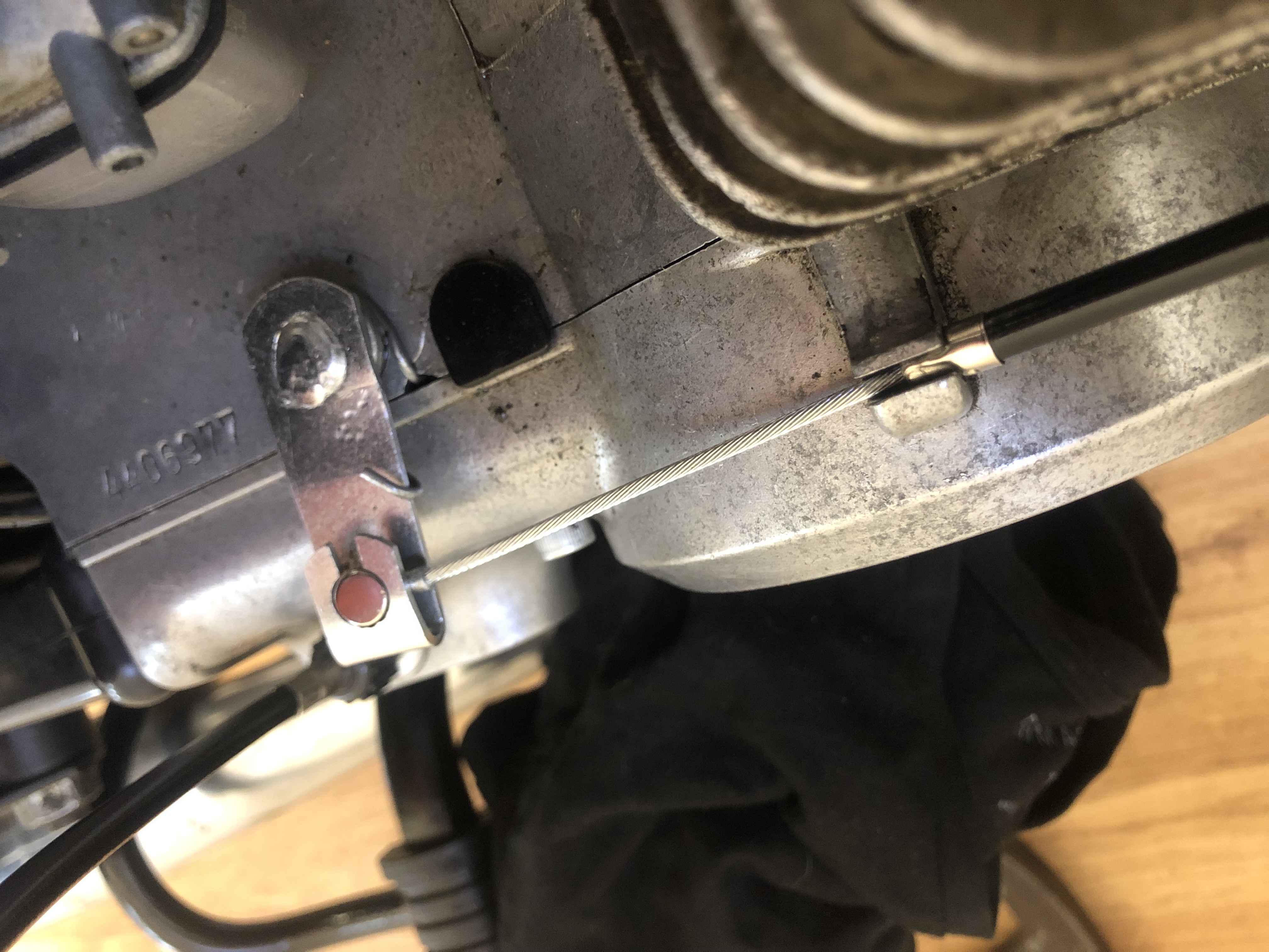

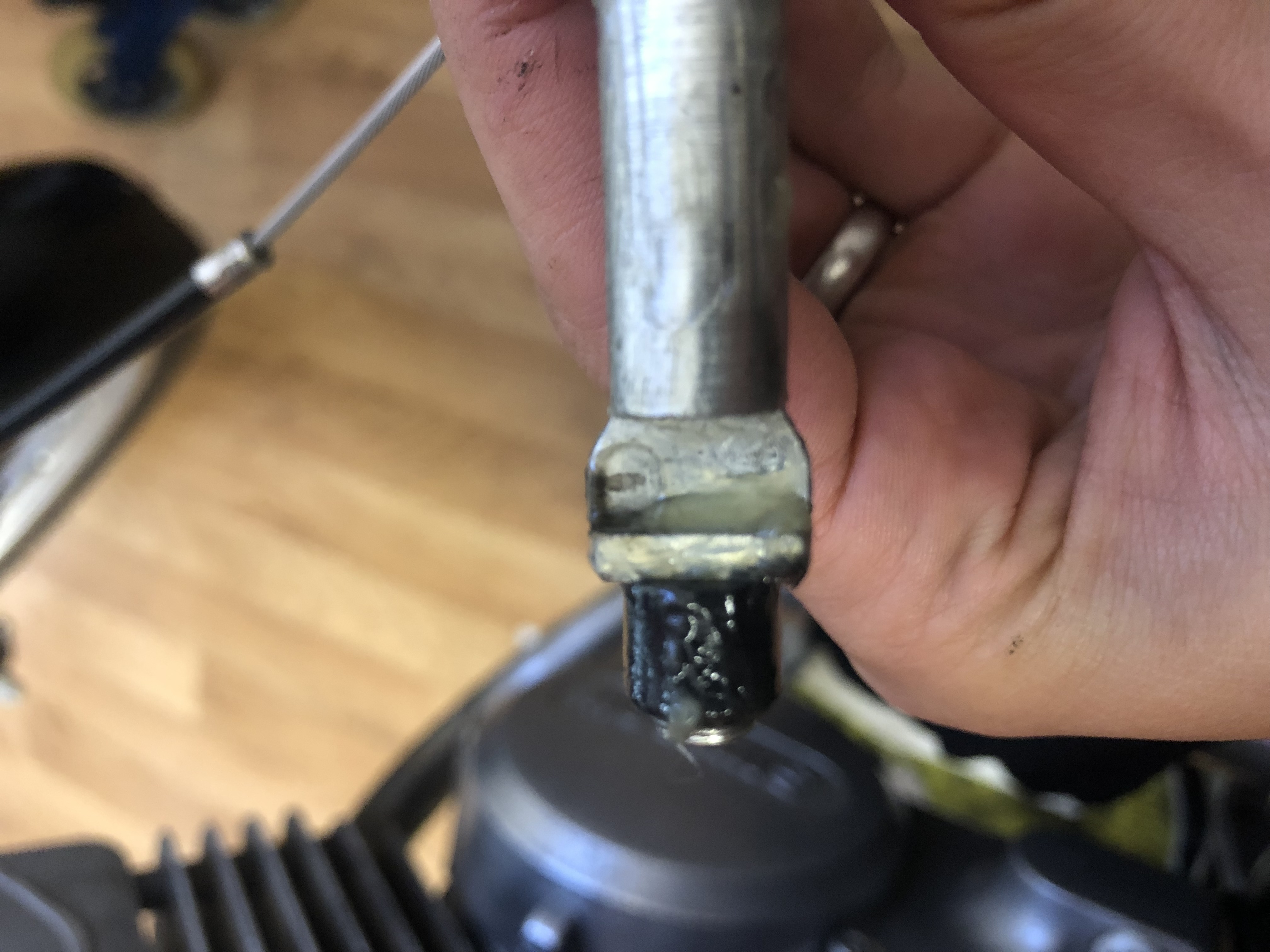

Und so sieht der Hebel aus
Hab grad gesehen das mein Schwenkhebel unten falsch herum ist , aber das wird wohl kaum das Problem sein .

Die Schaltgabel am Schwenkhebel wurde auch falsch montiert.
