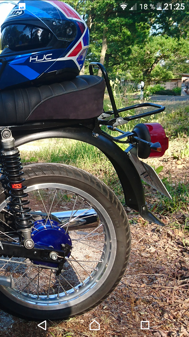

Wieso nicht eine solche Halterung. Ich bin damit zufrieden und hält bis jetzt auch 110km/h aus.
Bei 60-70km/h habe ich null flattern erkennen können. -
Bei 60-70km/h habe ich null flattern erkennen können.Screenshot_20230114-212535.png
Ich habe selbst solch einen Halterung aus Edelstahl, wollte mein neues Schutzblech nicht zerbohren, da kam das Teil sehr gelegen.
Jedoch sieht man doch selbst beim kleinen KZ wie das ganze munter zum Standgas vibriert/schwingt, bei höheren Drehzahlen und Geschwindigkeiten ist jedoch nichts mehr festzustellen. -
