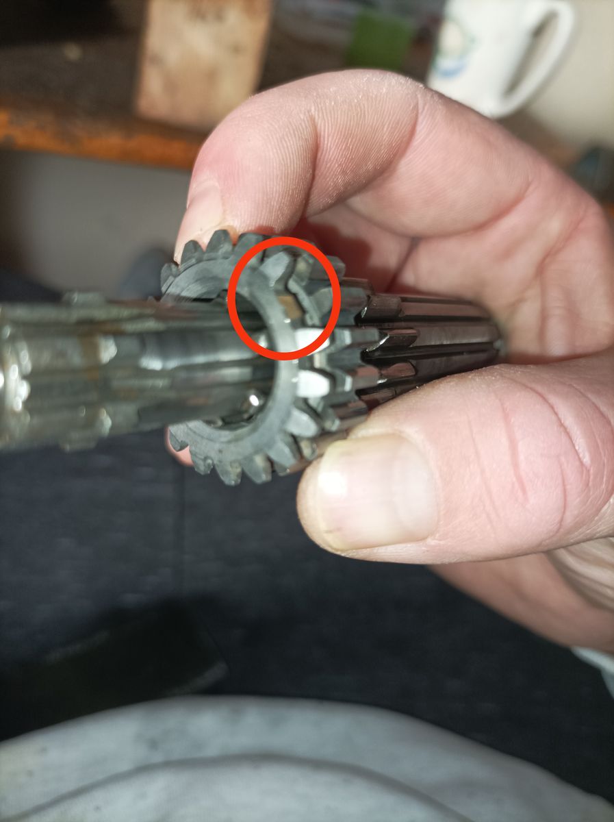

    Wieviel km biste damit schon gefahren und was sagen die Getriebeteile dazu?Durch die Handschaltung wird das ganze ja irgendwie anders belastet, zumindest hatte ich den Eindruck,als ich mein Getriebe näher angeschaut habe.
