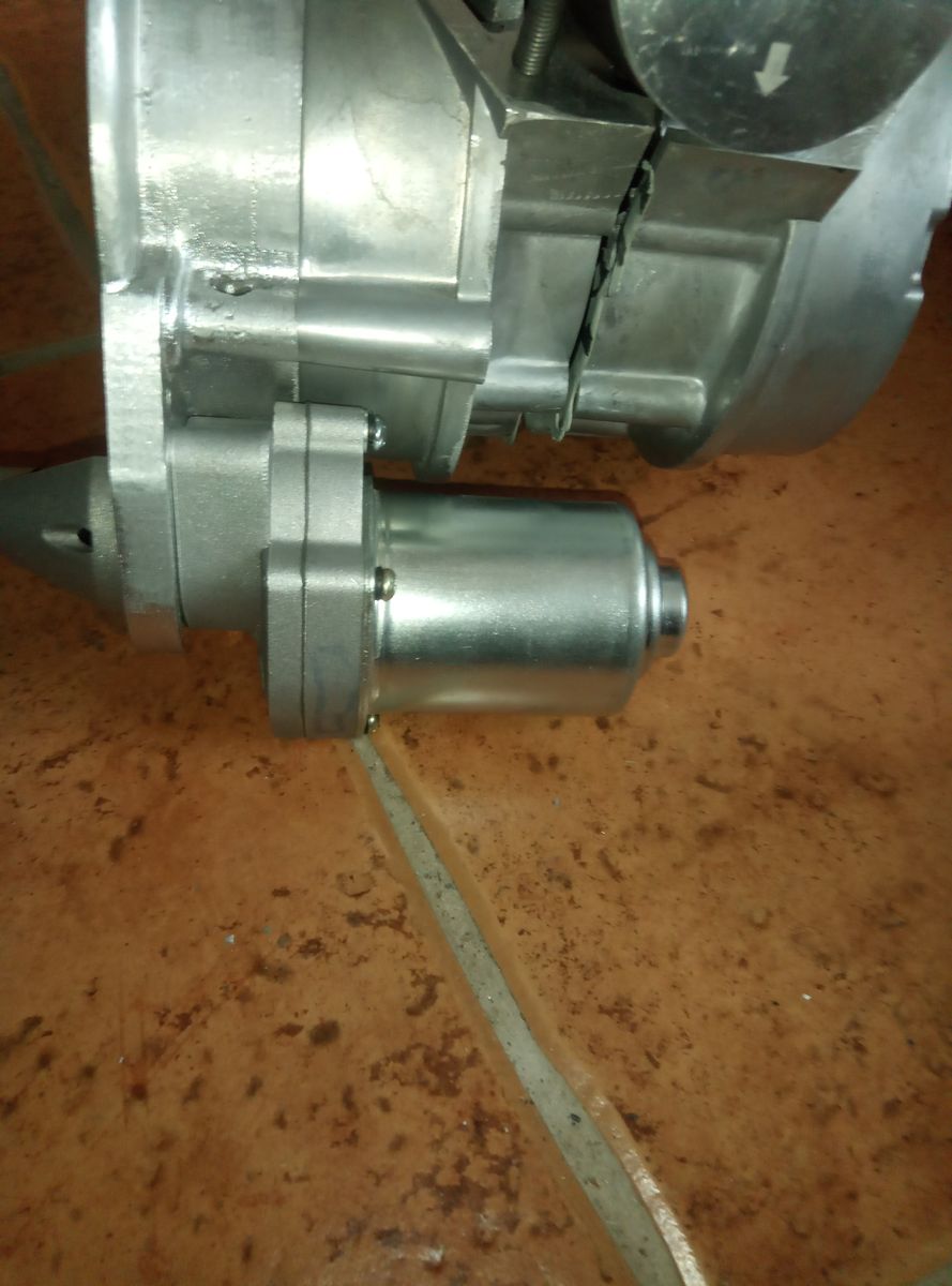

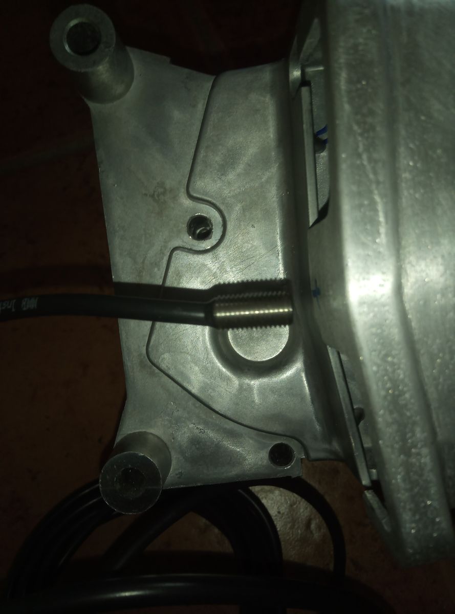

Ich habe den voll verkabelten Anlasser probehalber am Motorblock montiert. Das gefällt mir schon richtig gut. ![]()

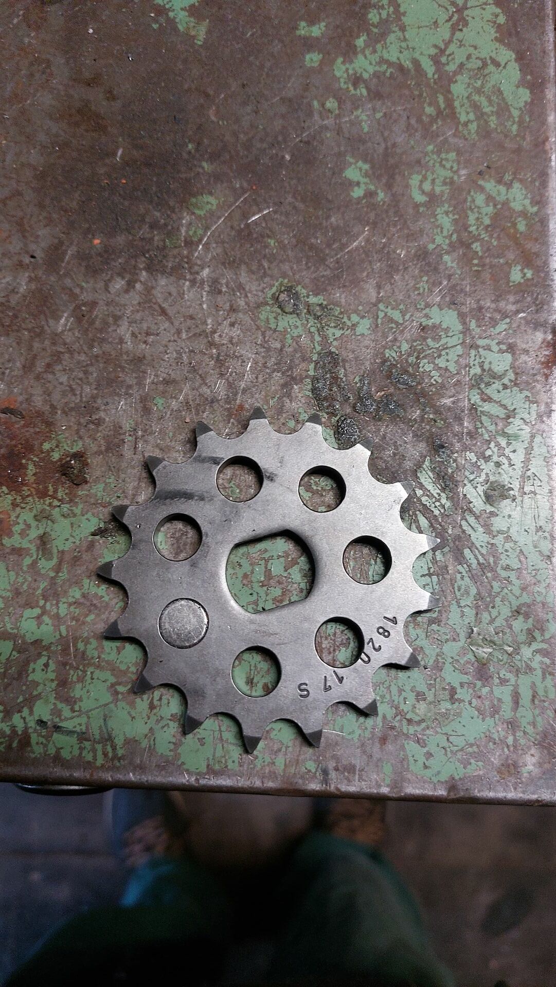

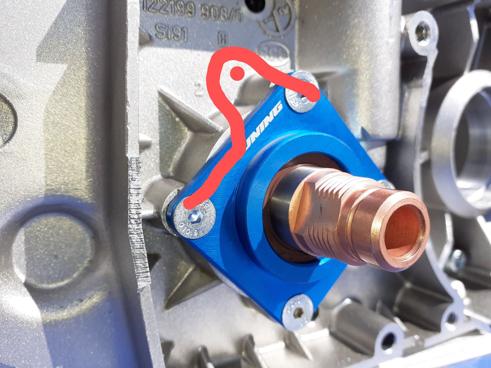

Nun komme ich zum nächsten Problem. Mein neuer Tacho von MMB funktioniert mit einen Sensor und nicht mehr mit einer Tachowelle die mir eh nicht gefallen hat (störanfällig, ungenau, Optik). Der Sensor ( M8x1 ) muss nun so befestigt werden das er die Spitzen des Ritzels erkennen kann. Die Idee von MMB den Sensor im Seitendeckel zu befestigen gefällt mir nicht sonderlich gut weil dann nur Ritzel bis zu 16 Zähne verbaut werden können. Der Abstand wird sonst wohl zu gering. Und bei einer Demontage des Seitendeckels hängt er dann an den dünnen Sensorkabel. Das muss besser gehen.
